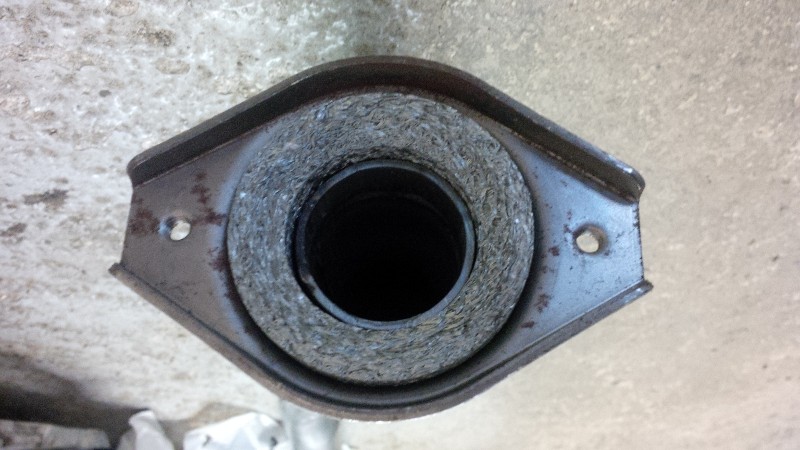

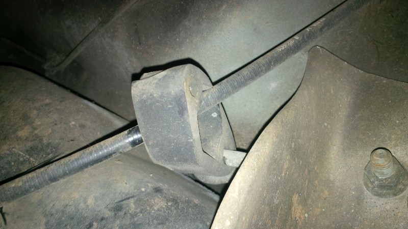

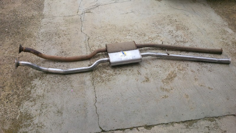

- Changement de la ligne d'échappement car mes oreilles bourdonnaient (voir photo ci jointes)
Ancienne vs nouvelle ligne
Pour ceux qui ne l'auraient pas vu
Le trou qui s'agrandissait de jour en jour
Nouveau joint
Silent block passer n'importe comment par la dernière personne qui l'a fait

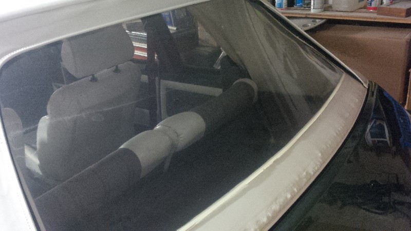

SInon j'ai également procéder à la rénovation de la lunette arrière à la méthode 3DFX avec mes produits de chez cleanyourcar.uk! Le résultat est là aussi assez probant mais je pense que je repasserais une couche pour vraiment avoir un meilleur résultat!
Désolé mais j'étais tellement à fond dedans que je n'ai fait aucune photo! Lors du nettoyage complet je vous en offrirai plein
Dans la boite decathlon on trouve également de l'huile et de la graisse. J'ai fait l'huile dans la RG et la graisse dans la GTI et je préfère le rendu dans la GTI mais je pense que c'est du au fait que le cuir y est en meilleur état.

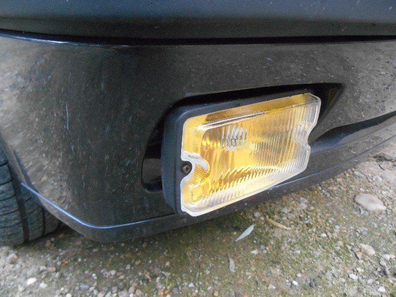

Tout d'abord, j'ai acheté des LP Denji comme on me l'a conseillé! Ils sont bien par contre j'ai un soucis et je pense que cela est propre à ces LP, c'est à dire qu'ils tapent dans la jupe lorsque je veux les régler
Du coup ils éclairent au sol donc je vais voir pour récupérer les cuvelages des SIEM mais mes vis de fixation des SIEM sur la jupe sont mortes

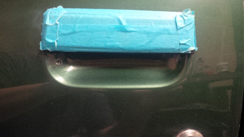

Ensuite, j'ai fait un très gros nettoyage ou plutôt préparation esthétique (merci 3dfx
et même si je ne suis pas arrivé au résultat de la fiche, je suis plutôt content du résultat
Par contre ma carrosserie a bien 24 ans
mais elle présente quand même pas trop mal!
Quelques photos du nettoyage
Le rendu de la lunette arrière après la seconde couche

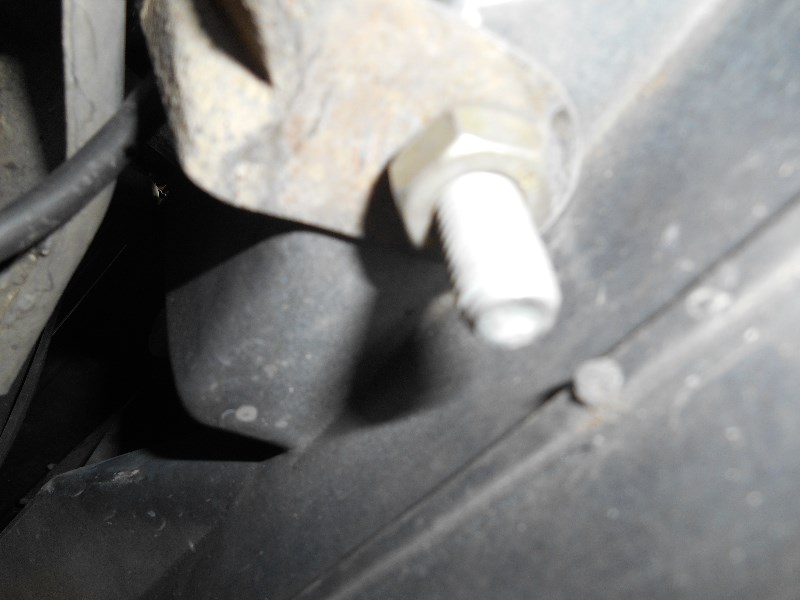

Salut pour les vis des siem tu peux les sortir de leur logements. Pour les remplacer j'ai pris une vis a tête hexagonale et j'ai meuler un de côté car ca boquait. Une pointe de graisse et tout rentre je te posterais une photo ce soir.

J'y ai pensé au coup de la vis meulé mais je ne me suis pas encore penché dessus! De ce fait, je veux bien que tu m'envoies une photo de ce que ça donne

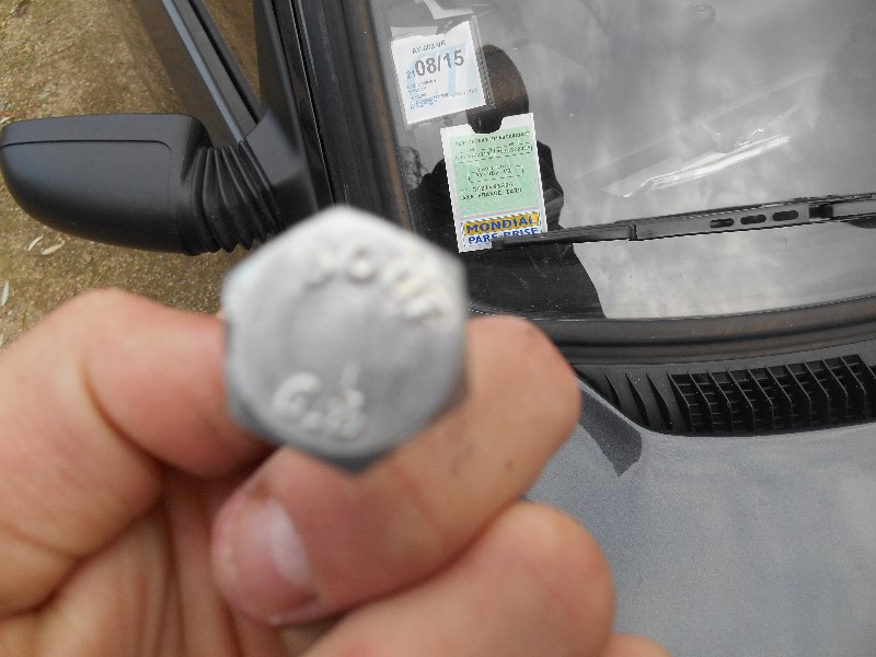

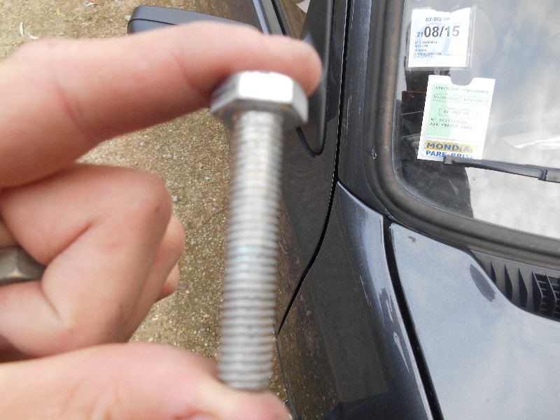

Tiens voici quelques photos des vis de mes longues portées.
Pour commencer se sont des support de SIEM,
car les supports d'origine des DENJI, ne permettent pas le réglage des LP.
Ensuite la vis mesure 6 cm de long tête comprise. Je conseille cette longueur qui laisse de la marge pour visser. D'ailleurs je n'ai pas eu besoin de les meuler elles rentrent parfaitement dans les encoches.
Tu trouveras ces vis dans n'importe quel magasin de bricolage, les miennes sortent de chez Bricomarché.
Voilà j'espère que ça pourra t'aider. Si tu as des questions n'hésite pas.

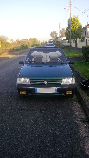

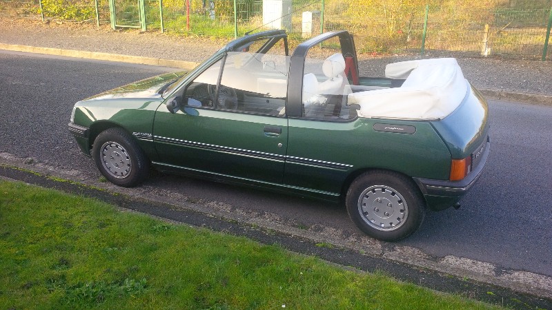

Comme promis, voici quelques photos en extérieur depuis le nettoyage et avec les DENJI!

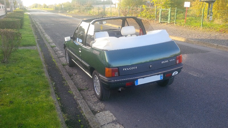

Bonjour tout le monde,
Quelques nouvelles du petit bolide vert et blanc
Tout d'abord une petite photo pour vous montrer que maintenant elle a tous ses stickers et que le contour blanc et dorénavant complet
Ensuite elle roule mieux que jamais surtout depuis la grosse révision du mois dernier (tous les filtres + huiles). Elle a même fait 2500 km pour aller dans la belle-famille en Espagne et malgré les fortes chaleurs, les longues heures d'autoroute à 140km/h elle a pas bronché
La seule petite chose (s'il faut en donner une) sont les remontées d'huile dans le bouchon de remplissage mais un petit coup de chiffon et ça repart
Après j'ai un petit soucis car j'avais un soucis de fuite au différentiel et un bruit de claquement quand je tournais donc j'ai fait mes 2 cardans et mes joints de différentiel. Normal me direz vous, sauf que depuis cela ne fuit plus mais claque encore plus fort...
Je pense que mes cardans (reconditionnés) sont défectueux donc j'ai vu avec mon fournisseur pour les passer en garantie (on verra bien
Sinon je ne sais pas si certains ont déjà eu le problème mais c'est vraiment la galère de trouver les bons cardans... Les premiers qu'avait commandé mon fournisseur était trop court et le nombre de dents de cannelure n'était pas le bon
Mon fournisseur m'a dit que sur les 205 c'était toujours la galère
Bon sinon voici quelques photos car elle le vaut bien
Et une dernière au milieu de ses 2 frangines
