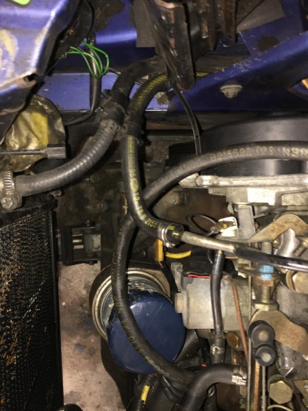

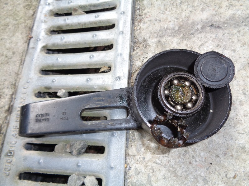

Une première mésaventure avec la miami , le roulement de l'alternateur a rendu l'âme sur la route du retour.Celui-ci s'est grippé bloquant ainsi le moteur! J'ai dû être remorqué par un ami.
Pour résoudre le problème, un alternateur E/S :bien: On verra bien ce qu'il vaudra!
Le fautif
Le démontage de l'alternateur:
Je procède en poussant le moteur vers le tablier pour libérer de l'espace entre l'alternateur et le radiateur.
Pour finir une vue d'ensemble 8)

Deux remarques,inspecte ta durite de retour gazole sur ta PI ::d Comme elle est d'origine, il se peut qu'elle soit en fin de vie derrière la tôle :gene:
Deuxième point ,graisse ton galet tendeur (d'origine lui aussi),le cabochon se retire avec une lame de cuter ou un tournevis fin !
Si tu l'a déjà fait,oubli ce que j'ai écrit plus haut ::d
Sinon niveau réactivité du moulin,ça donne quoi ?

:) Pour la durite j'avais vérifié lors du check-up :bien:
Par contre pour le galet tendeur je m'en souvenais plus qu'on pouvait le regraisser :wink: Donc merci , je ferais cela dès que possible. 8)
