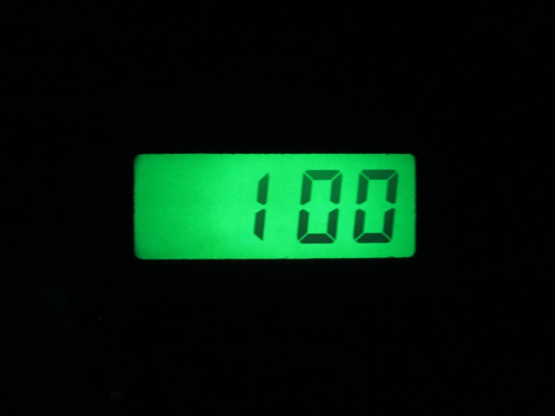

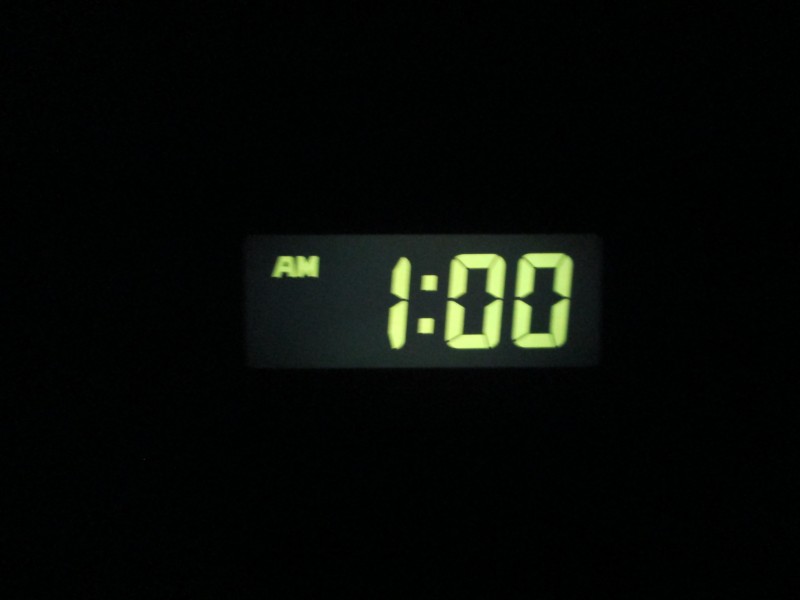

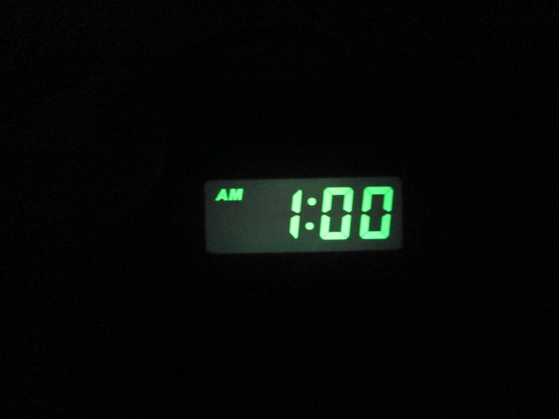

J'en avais parlé il y'a quelques temps sur le topic de la 205, de monter une horloge d'origine, voilà qui est fait ! :cote:
J'ai pu trouver sans grande difficulté un cache adapté pour 17€ sur lbc, ainsi qu'une horloge venant d'une Citroën ZX pour 30€ sur lbc aussi (quand j'ai cherché les horloges venant d'une 205 ne se vendaient qu'en mains propres et étaient trop loin, et étaient aussi plutôt chères).
J'ai pu avoir avec l'horloge un bout de son faisceau (environ 15cm) et le connecteur qui va dessus. C'est sûrement spécifique aux Citroën mais le fil numéro 4 (veilleuses) était relié au numéro 2 (masse), j'ai laissé tel quel et j'ai branché selon le schéma qu'on trouve sur ce forum : c'est à dire le + et le - pris sur l'allume cigare, et le + après contact pris sur les fils du bouton de dégivrage arrière. J'ai pas voulu m'embêter à tirer des fils sur la boîte de fusibles.
Pour faire le branchement j'ai utilisé ce genre d'attaches rapides : https://www.amazon.fr/gp/product/B07K46B7ZC/ pour me repiquer sur les fils de façon propre.
Un peu galère car il faut démonter toute la console centrale, et l'horloge s'intègre dedans par l'arrière, ce qu'il faut savoir... Mais j'y suis arrivé et voilà le résultat :
Contact coupé :
Contact mis & moteur tournant :
Ça ne me gène pas du tout que l'affichage soit vert, au contraire je trouve ça plus reposant pour les yeux. :cote:
A +! :wink:

Bien joué Max ! J’adore la façon dont tu as intégré l’horloge derrière la console, propre et discret. L’affichage vert, ça change vraiment et ça fait moins “flashy” que le rouge classique. On sent que tu as pris le temps de soigner le détail, ça fait plaisir à voir.

En fait j'ai juste racheté le cache d'origine des 205 qui intègrent l'horloge, c'est comme si elle était montée en usine en fait.
Oui l'affichage en vert est mieux, je confirme. :bien: (en tout cas c'est mon point de vue)
Par contre pour les connecteurs que j'ai utilisé, de temps en temps j'ai des faux contacts au niveau de la lumière du rétro-éclairage : des fois l'horloge est limite illisible et puis quelques temps après je reprends la 205 et ça marche. Mais je ne suis pas surpris : ce genre de connecteurs sont souvent sujet à cela.
Pour le moment je laisse comme ça, pas envie de m'embêter à tout démonter et rebrancher, surtout que ça ne le fait pas tout le temps.

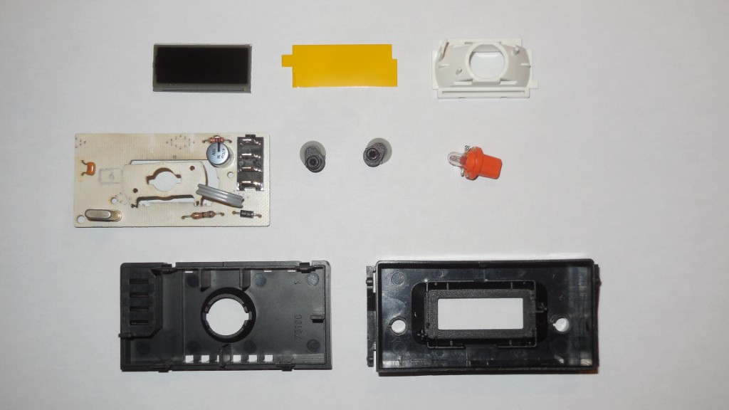

En sachant que sur citroen BX c'est du vert d'origine et éclairage orange pour les 306 HDI,ensuite il est toujours possible de mettre une led pour avoir sa propre couleur.
Messages : 1578
Re: monter une horloge digitale
xadboy a écrit : sam. 8 nov. 2025 11:31 [...] il est toujours possible de mettre une led pour avoir sa propre couleur.
Salut, :)
Ce n'est malheureusement pas possible de faire ça avec les horloges digitales.
Il y a un filtre coloré entre l'écran et l'ampoule. C'est lui qui donne la couleur du fond.
Pour la couleur des chiffres, c'est l'afficheur digital qui donne la couleur. Ce n'est pas modifiable.
Il est seulement possible de changer le filtre pour avoir un fond vert et des chiffres oranges, ou l'inverse.
Après c'est aux goûts de chacun.
Par contre il existe plusieurs nuances de rendu final.

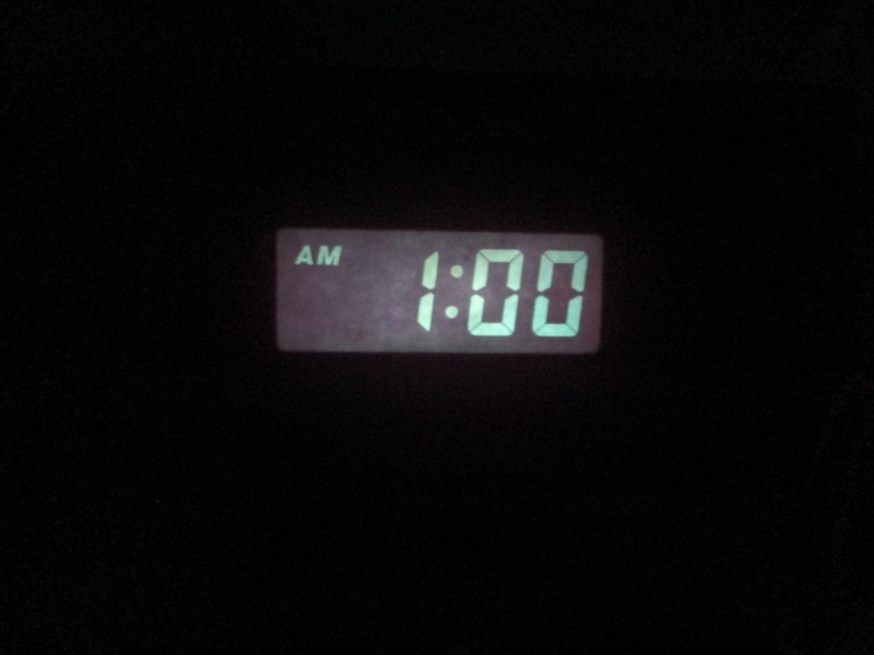

Quelques exemples d'horloges Citroën :
A+ :hello:

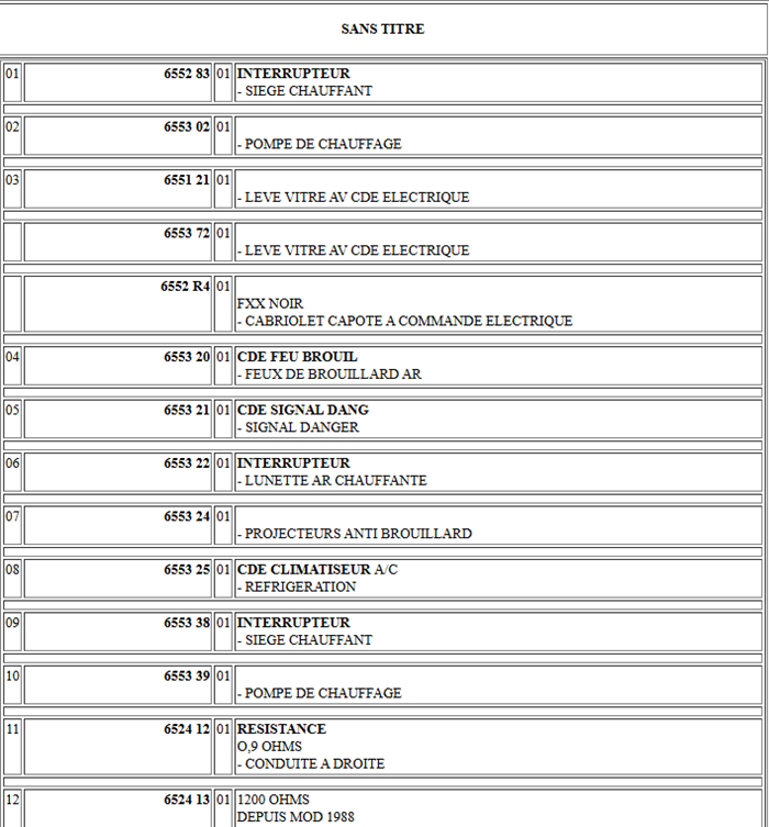

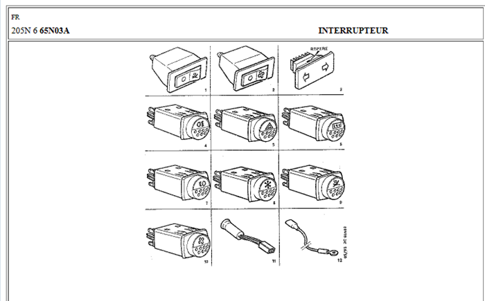

GeRtrude a écrit : mer. 12 nov. 2025 20:46 J'aime beaucoup le bouton de gauche.
Est-ce un montage d'origine ou toi qui l'a fait ? auquel cas, peux-tu m'indiquer où tu l'as récupéré ? c'est pour une amie qui m'est chère et que je compte équiper d'AB AV...
et désolé pour le Hors Sujet
:voyons:
D'origine c'est la référence 6553.24, éclairage vert, plus difficile à trouver que celui de l'arrière éclairage orange (6553.20)
C'est les mêmes sur 106 et d'autres modèles de la gamme PSA
Interrupteur phase 2 des millésimes 88 à 98.
https://205.yo.fr/FR/205N/GROUPS.HTM
Cela existe également sur la phase 1 des millésimes 83 à 87 :wink:

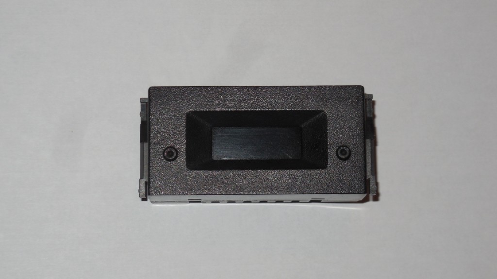

Petit complément à ce qui a été dit sur la couleur de l'affichage, j'ai remis la main sur l'éclaté d'une horloge digitale que j'avais démonté pour nettoyage. :mrgreen:
