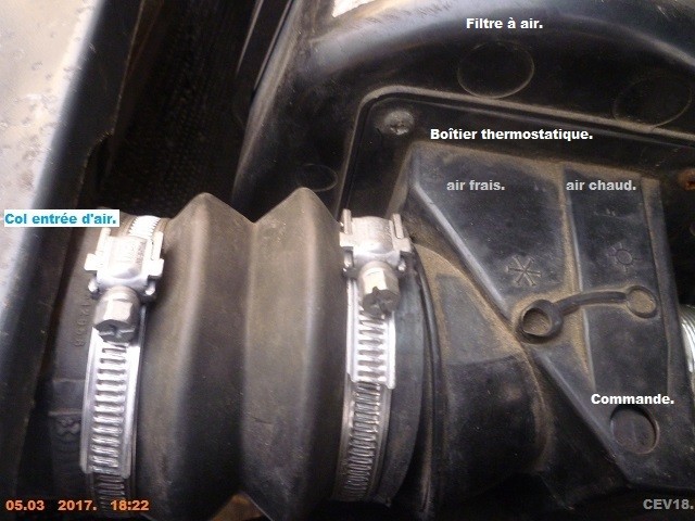

SlyMonha a écrit : dim. 18 juin 2023 23:48 J'en ai adapté une achetée au mètre au final, c'était urgent. Ça appuie un peu sur l'admission d'air ( je crois.. Le conduit alu en accordéon ) mais ça a l'air de faire le taf.
Merci !
Effectivement , c'est le tuyau d'air chaud, reliant le collecteur d'échappement à la coiffe du ou des carburateur (s).
Son job étant d'éviter la cristallisation de l'essence en période de grand froid.
