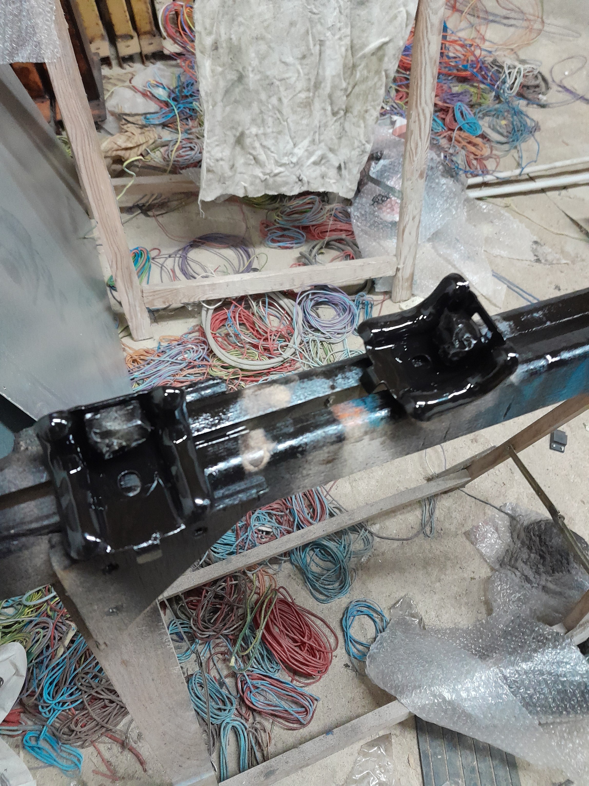

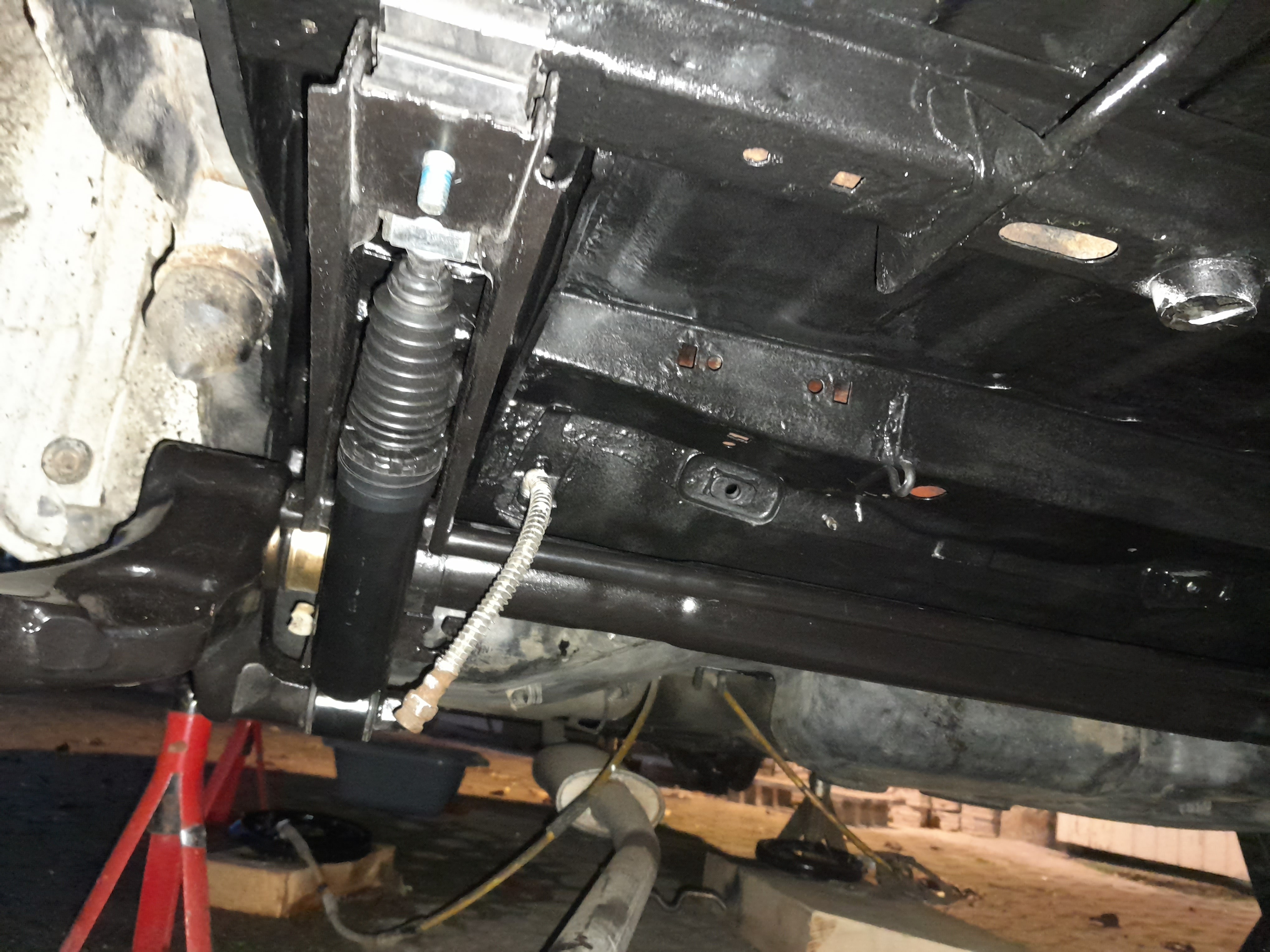

Entre deux averses, et pour mériter le dernier apéro de l'année :mrgreen: , nous avons reposé le train arrière et sa visserie rezinguée, c'est pas mal

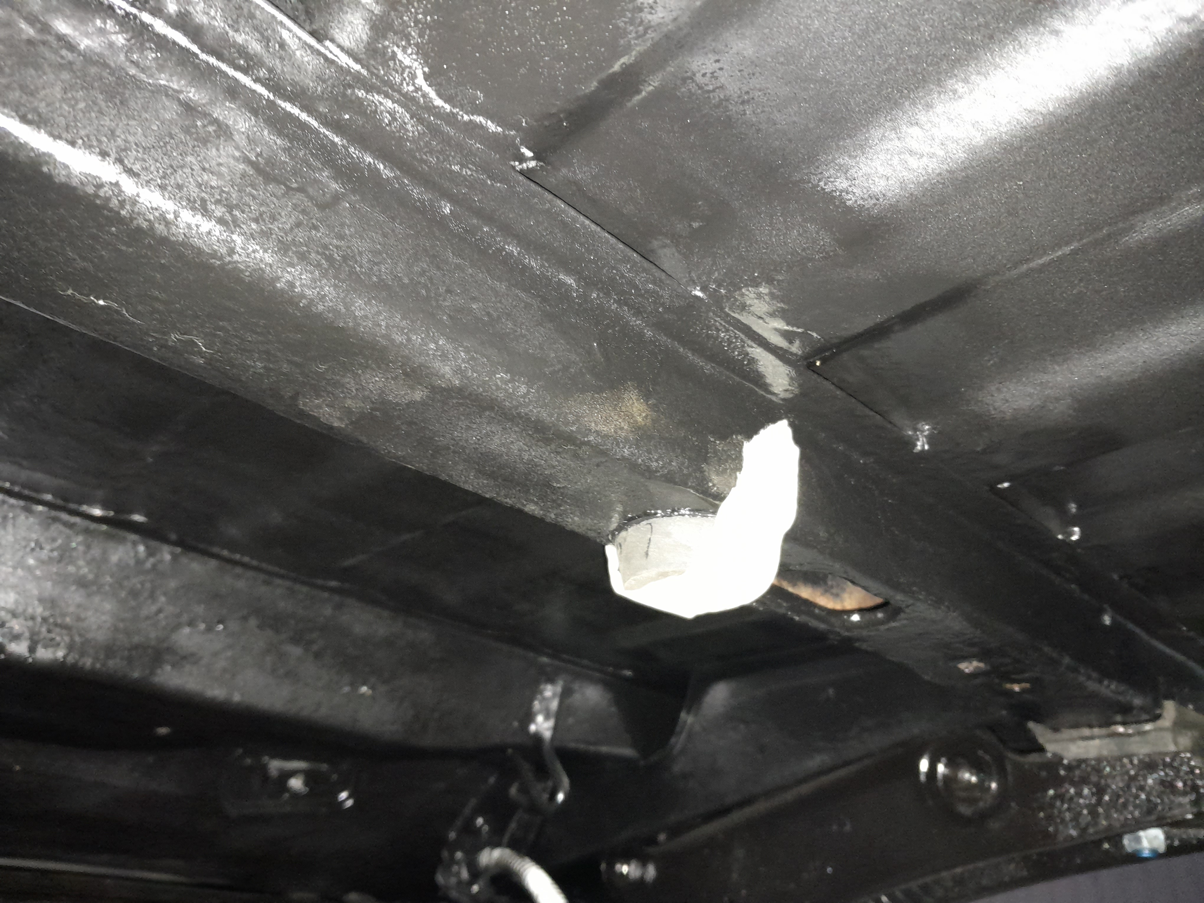

J'ai recollé au sikaflex la butée gauche de roue de secours

N'hésite pas à acheter de la cire corps creux et remplir l'intérieur des renforts car de ce qu'on voit ça rouille fort dedans !

c'est remplit de rustol, ça suffit pas ?

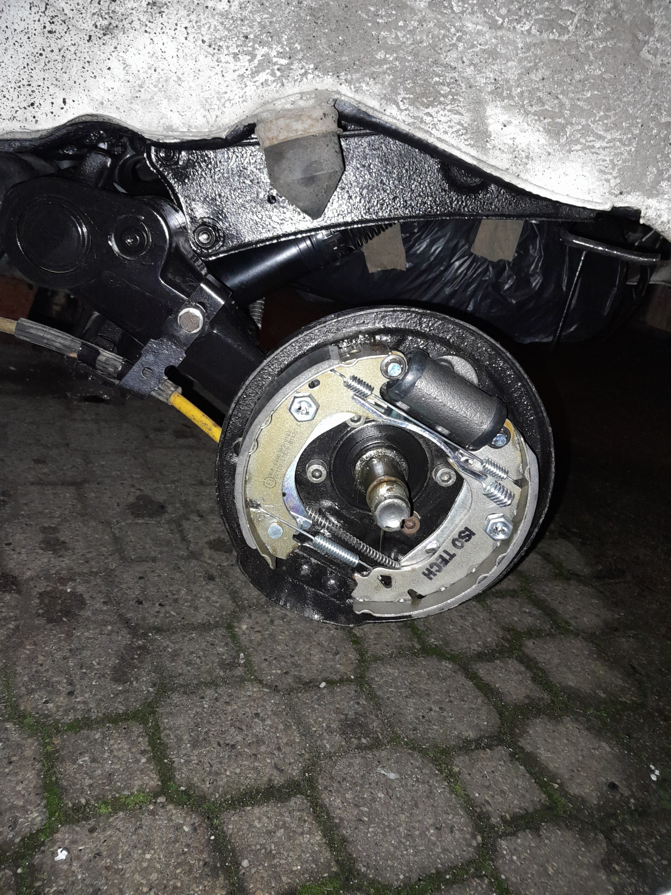

En attendant, j'ai remonté l'ensemble de frein arrière sur le train

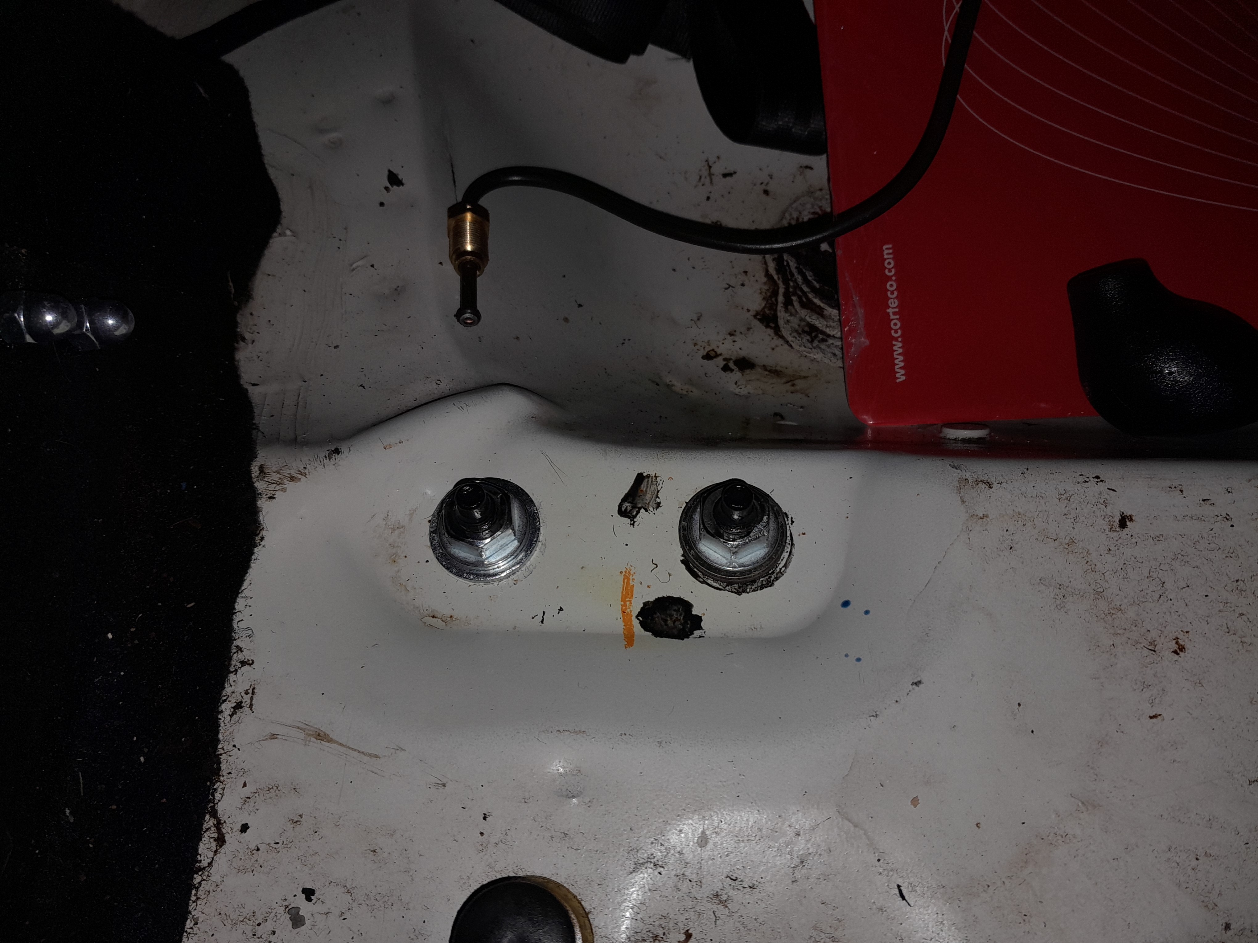

J'ai trouvé la fuite dans le coffre Yesss!
Par le coin gauche en haut au niveau du joint CQFD, il faut changer le joint
Par contre la moquette au pied du chauffeur est gaugée aussi, mais j'ai pas trouvé la fuite. Je soupçonne le joint de pare brise

Question à 100 balles. Qu'est ce qui t'a motivé de refaire le train arriére. Bruit, assiette, tenue de route bizarre?

Pour la fuite du conducteur au choix :
- radiateur de chauffage
- jointure mastic derrière l'aile ou au dessus
- joint de pare brise
- joint de porte
- évacuation de portière bouchée

Kreuzhof a écrit : sam. 6 janv. 2024 21:20 Question à 100 balles. Qu'est ce qui t'a motivé de refaire le train arriére. Bruit, assiette, tenue de route bizarre?
Le train arrière de travers (des roues de R8 :lol: ) qui démontre un affaissement des roulements lorsque l'on roule, et qu'on le voit de derrière la voiture, et les inénarrables crac à chaque soubresauts , de la route, façon noix qui craque
Maintenant à 240€, livré dans ta cour, (garantie ave facture) faut pas discuter lorsque tu restaures

Merci de tes pistes. La voiture étant dans la cour, en cour de restauration, je vais enquêter. Je ne manquerais pas de te tenir informé de mes investigations.
Pour le radiateur de chauffage, en statique, en cours de remise en route, tu y crois?
Joint de porte, exclu

Si c'est le radiateur de chauffage tu peux regarder dès maintenant, le liquide de refroidissement laisse énormément de traces quand il fuit
