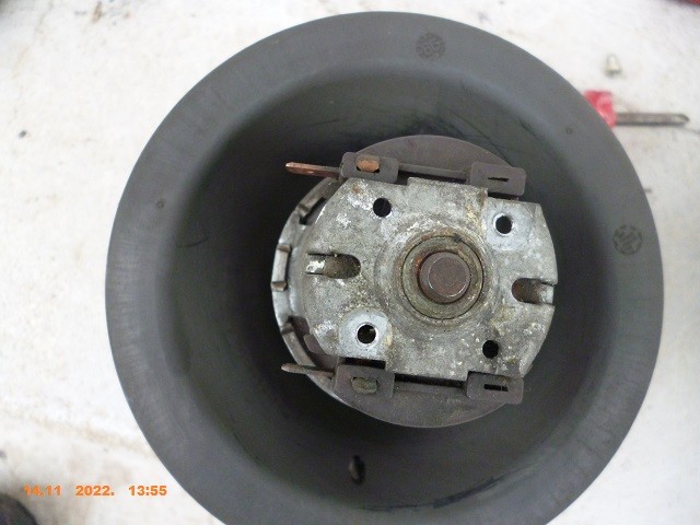

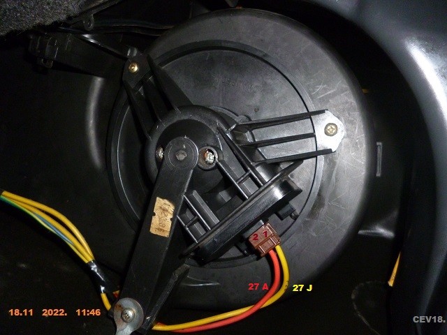

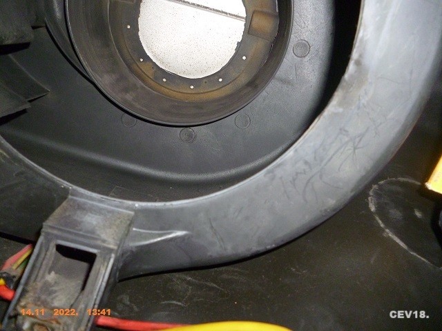

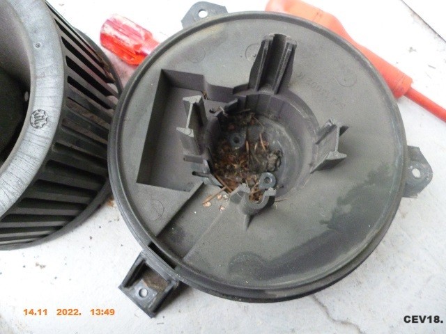

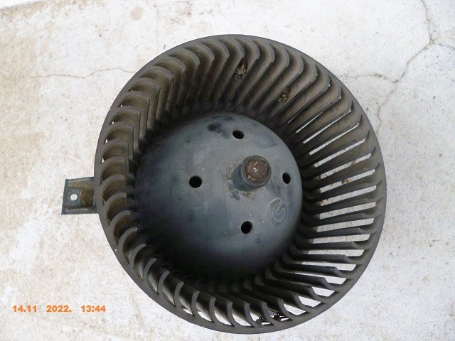

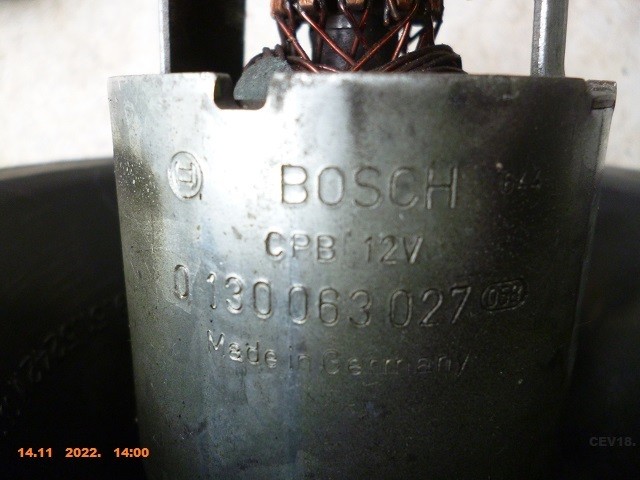

Derrière la boîte à gants.
Il est maintenu par 3 vis empreinte cruciforme et branché sur un connecteur marron à 2 fils numérotés 27A &27J :
Un petit nettoyage lui fera pas de mal, parfois on y trouve des feuilles à l'intérieur et beaucoup de poussière.
Le moteur.
Bonne nuit .
