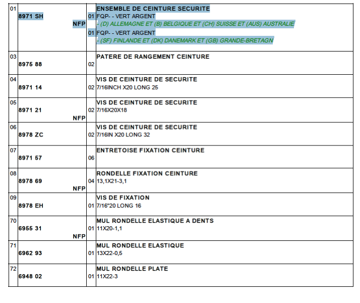

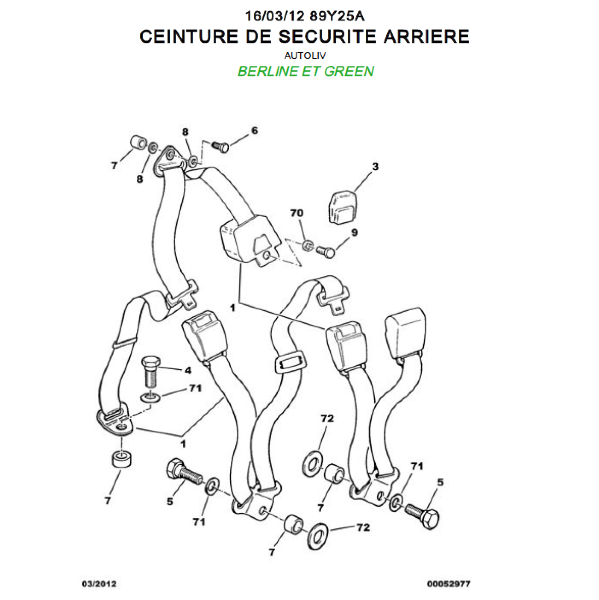

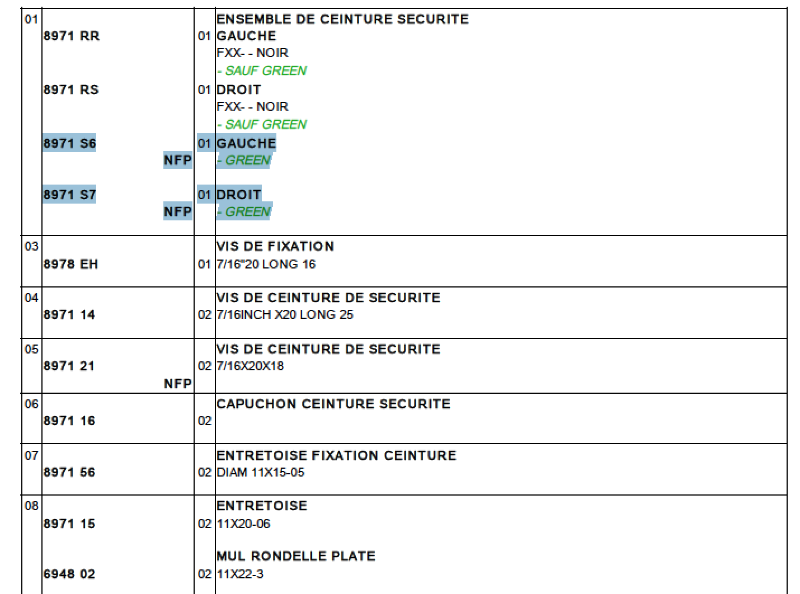

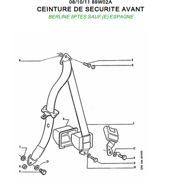

Je viens de voir sur le catalogue et voici les references. Les ceintures green sont NFP aujourd'hui
Avant
Référence avant pour la 5P
8971 S6 (gauche)
8971 S7 (droit)
Arrière
Référence arrière (le nombre de porte n'est pas spécifié donc ca doit être la même pour les 5 et 3P en arrière)
8971 SH
pas spécifié gauche/droite. Est-ce la même des deux cotés ?
Un gars que j'ai contacté qui vend celles devant à enrouleur me dit qu'on peut monter celles devant à l'arrière. Pas facile de savoir donc la vérité mais dans le doute je cherche des ceintures arrières.
Voila j'espère que ces infos en aideront d'autres :)
