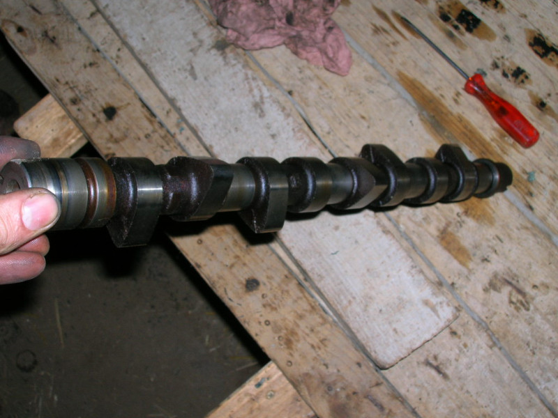

Un peu de suite, parce que les photos ne viennent pas très rapidement. :oops:

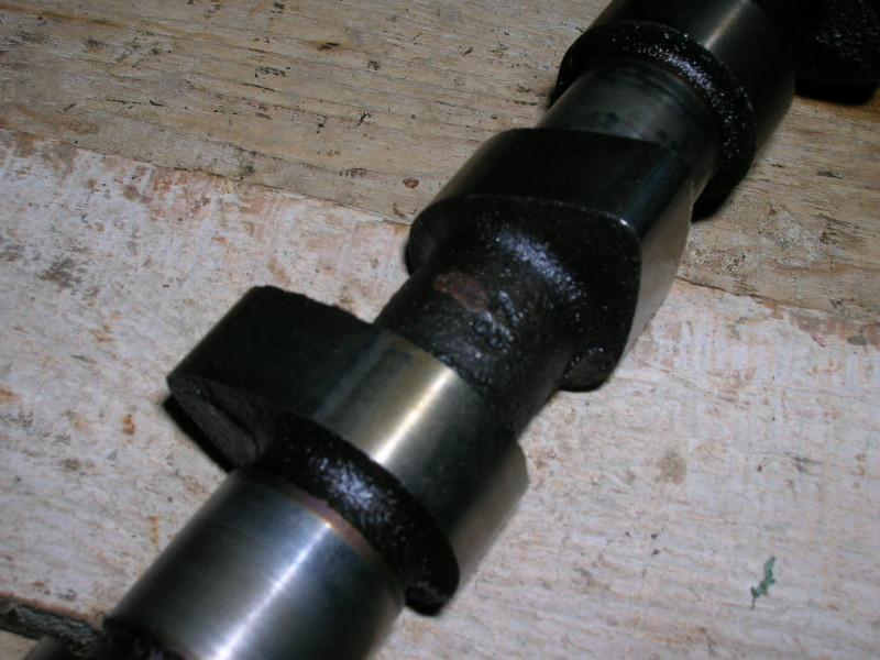

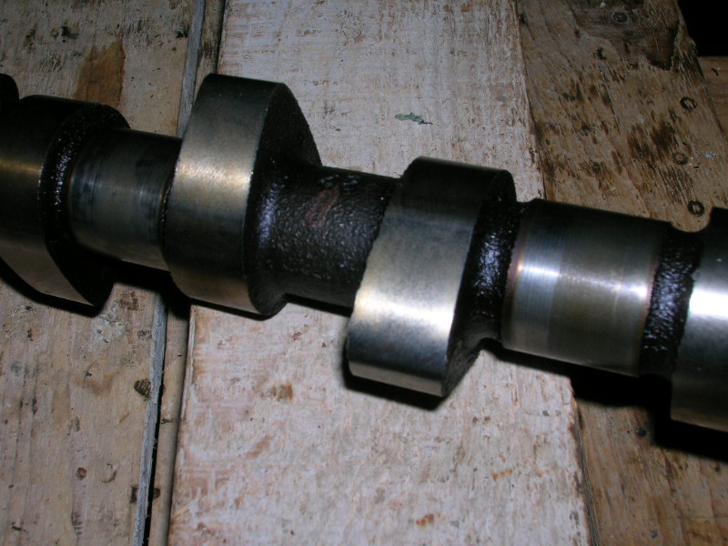

Quelques photos de l'arbre à cames qui visuellement est en très bon état :
On voit la frappe de fabrication de l'année 87 :
J'ai mesuré la levée de soupape sur toutes les cames. Pour cela, j'ai mesuré le petit et le grand diamètre de chaque came au pied à coulisse. J'ai trouvé 36,70mm en petit diamètre sur toutes les cames :) , et 48,00mm en grand diamètre sur toutes les cames. :shock: Pour trouver la levée, il faut faire la différence entre les deux, ce qui me fait 11,3mm de levée sur toutes, soit la valeur d'origine pour le XU9JA ! Il n'y a donc aucune usure sur aucune came !!! :rirejaune:

Cool :bien: c'est du bon matos alors, de la matière noble pas du chinois :cote:

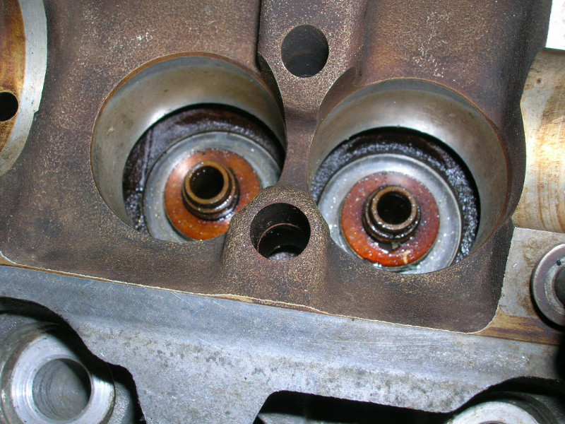

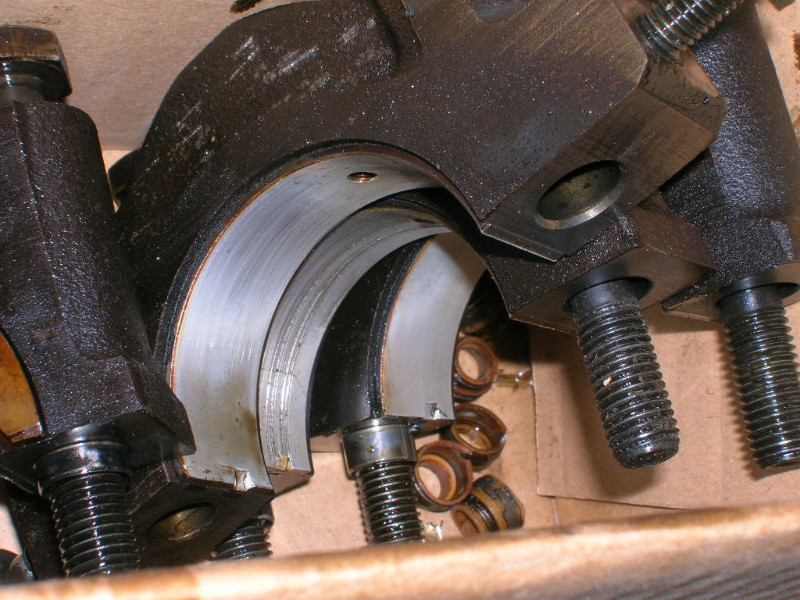

Et pour finir, il restait encore les joints de queue de soupape montés en bout des guides :
Je ne raconterai pas comment je les ai extraits, j'ai abîmé trois guides de soupape. :oops:
On les voit ici au fond du carton derrière les paliers de vilebrequin :
La bonne méthode pour démonter ces joints de queue de soupape m'a été donnée par JPB, il faut prendre une pince à circlips coudé, prendre appui sur le rebord entourant le guide (qui apparaît en orange sur la photo), et bouger tout en pinçant le joint jusqu'à ce qu'il saute.
Suite à cette mésaventure, la culasse a donc été envoyée dans un atelier de rectification. :)

franzy a écrit :Cool :bien: c'est du bon matos alors, de la matière noble pas du chinois :cote:
Je ne sais pas si tu parles de l'arbre à cames ou de mon outillage (démonte-soupapes), mais c'est vrai que je fais attention à ce que j'achète du point de vue qualité. :bien:

Je parlais de l'arbre a came, mais c'est aussi vrai pour les outils :bien:

pour les jqs, j'ai 2 méthodes.
Soit je vais levier avec un tournevis (sur un bout de bois posé sur la culasse, pour ne pas abimer le plan de joint de la culasse)
Si cela ne vient pas, je prends une pince à bec plat je serre le jqs et tourne doucement avec des va et vients gauche droite tout en tirant vers le haut....
Messages : 17528
Re: [Shishi] 205 GTI 1.9l AM87 en restauration *moteur*
Miniman 08 a écrit :pour les jqs, j'ai 2 méthodes.
Soit je fais levier avec un tournevis (sur un bout de bois posé sur la culasse, pour ne pas abimer le plan de joint de la culasse)
C'est impossible sur les culasses munies de poussoirs ça, Miniman. :(
La deuxième solution, avec ce type de joint SPI, a de très forte chance de ne pas aboutir également. :(
A la décharge de Shishi, ces SPI là (Téflon) ne sont pas évident à retirer. Par contre, ils sont pratiquement inusable. :)
