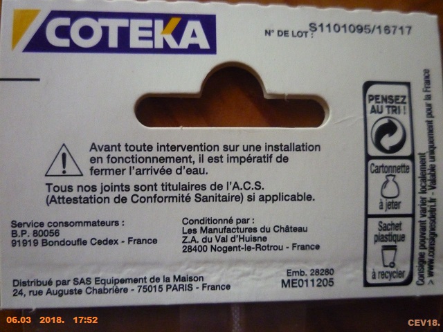

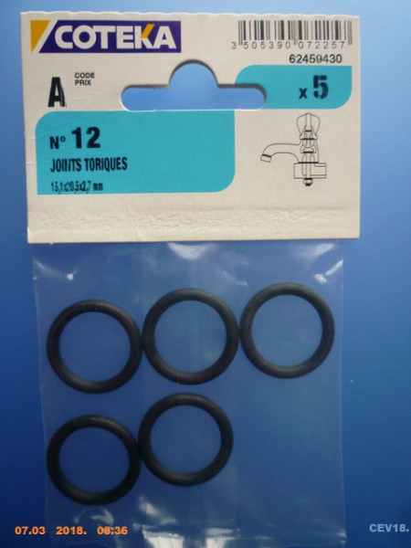

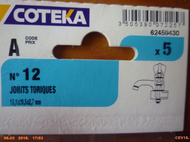

donpipo a écrit ::bien: Pour compléter, c'est une taille standard qui se trouve au rayon robinetterie du magasin de bricolage. Et cela convient parfaitement à cet usage.
Je vais m'y coller prochainement. D'après les dimensions fournies par l'ami CEV, un joint standard n°12 semble correspondre (15,1 x 20,5 x 2,7 mm), est-ce que par hasard tu saurais confirmer si c'est bien celui là qui convient ?
Je confirme que le joint torique de robinet, numéro 12, est quasiment identique au modèle d'origine qui est NFP en concession :
Joint torique standard N°12 dimensions : 15,1 x 20,5 x 2,7 mm .
Coût entre 2,50 et 3 euros TTC, le blister de 5 pièces selon le point de vente.
Bonne journées à tous les membres. :)
