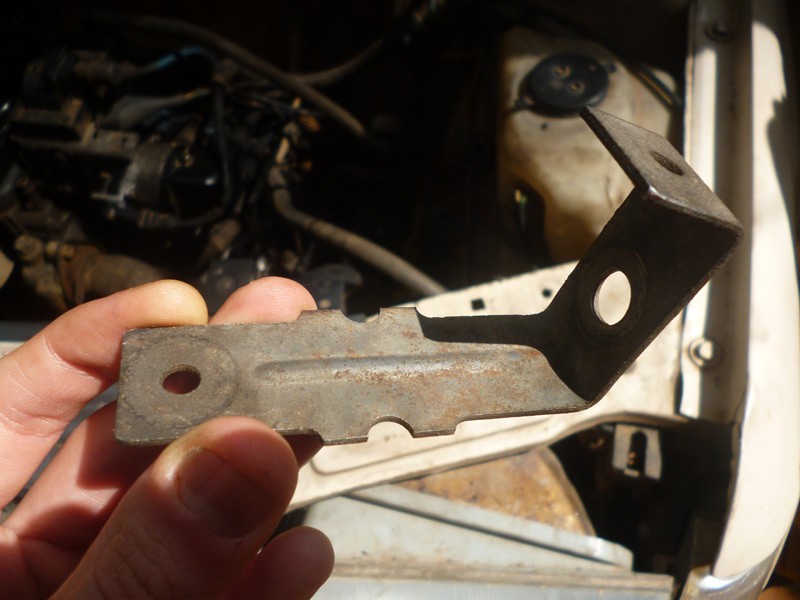

Donc je vous mets les photos des éléments qui me restent sur les bras :
Cette patte je sais pas où elle va mais elle rentrerait bien du coté de la fixation du démarreur sur la boite... Après, à quoi elle servirait...???

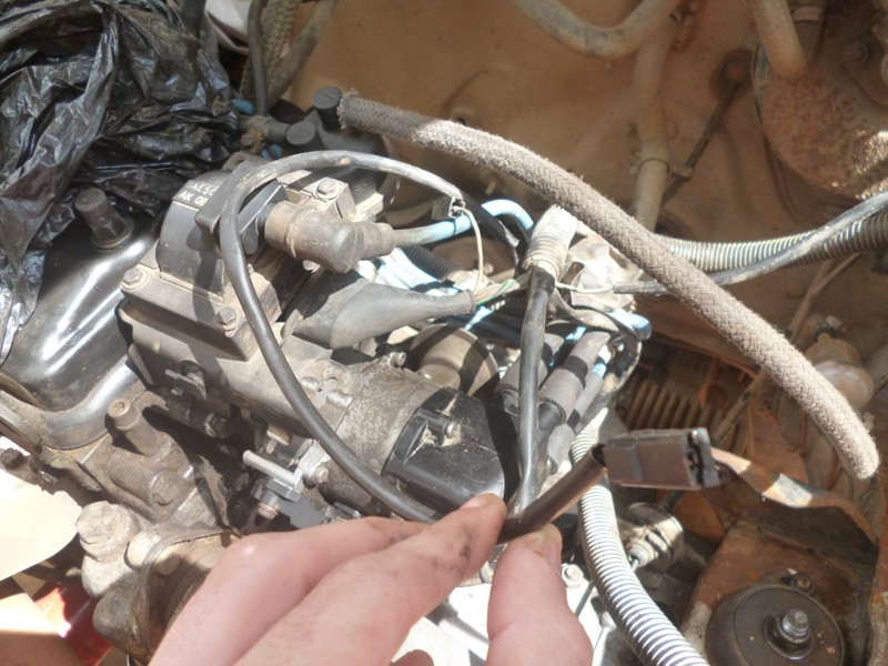

Cette patte, vers la bobine de l'allumeur...??? Sert à quoi ???
Ce cable avait l'air branché quelque part (le connecteur n'est pas tout sec, signe qu'il était branché quelque part). ça vient du faisceau qui contient les cables que l'on branche sur l'allumeur. Il faut savoir que j'ai démonté mon allumeur à un moment donné pour changer le joint qui fuyait.

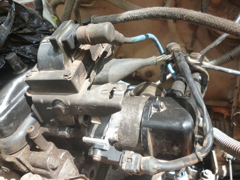

Voici mon allumeur et la bobine à l'heure actuelle (remontés)
Voilà, si vous pouvez éclairez ma lanterne ça serait super et comme ça je pourrais peut-être tenter un redémarrage aujourd'hui... :rirejaune:

Bon en fait la première photo j'ai trouvé, c'est le support du boitier du filtre à air...

Ton fil, ce n'est pas le fil d'excitation du démarreur? :grattetete:
tonyfrom a écrit :Il faut savoir que j'ai démonté mon allumeur à un moment donné pour changer le joint qui fuyait.
Il va falloir recaler ton allumeur avec une lampe stroboscopique :?
Ne passe pas sur cette étape très importante.

Ca, c'est la patte qui supporte la durite qui va du boîtier thermostat au radiateur de chauffage. Ca évite que la durite se bouffe au contact du levier d'embrayage. :)
Ca, c'est la connexion du contacteur de feu de recul (sur le dessus de la boite). :)

JPB a écrit :Ca, c'est la patte qui supporte la durite qui va du boîtier thermostat au radiateur de chauffage. Ca évite que la durite se bouffe au contact du levier d'embrayage. :)
Ah OK super ! Je vais voir où elle se monte mais je vois bien de quelle durite tu parle, je trouvais ça bizarre aussi qu'elle soit si basse...
JPB a écrit :Ca, c'est la connexion du contacteur de feu de recul (sur le dessus de la boite). :)
Non je ne pense pas, le contacteur de feu de recul je l'ai déjà rebranché et il est pas comme ça, il est beaucoup plus gros. Par contre celui là (celui dont on parle) je l'ai rebranché sur une petite patte qui dépasse du carter moteur (culasse?) un peu en dessous de l'allumeur... Un capteur de température... ?

donpipo a écrit :Content que tu y sois parvenu :bien:
C'est vrai que remettre la boite par-dessous sans pont, c'est un peu galère! Surtout au moment d'engager l'arbre dans les gorges du disque :gene:
Bah je sais pas, je l'ai rebranché (regarde ma réponse ci-dessus). ça allait où d'après toi?
Je n'ai pas recalé l'allumeur mais j'avais fait une petite marque au tournevis pour le replacer exactement comme il était.
Si j'ai l'occaz je le ferais mais EVIDEMMENT je n'ai pas de lampe stroboscopique :gene:

Donc ce serait le fil du thermocontact de surchauffe. :)
Contrôle bien que ce fil est bien de couleur violette si tu ne veux pas avoir de surprise. :wink:

JPB a écrit : Donc ce serait le fil du thermocontact de surchauffe. :)
Oui c'est ça, il est bien violet :bien:
