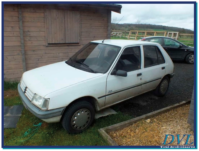

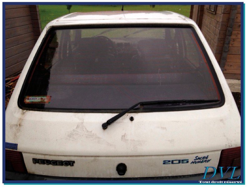

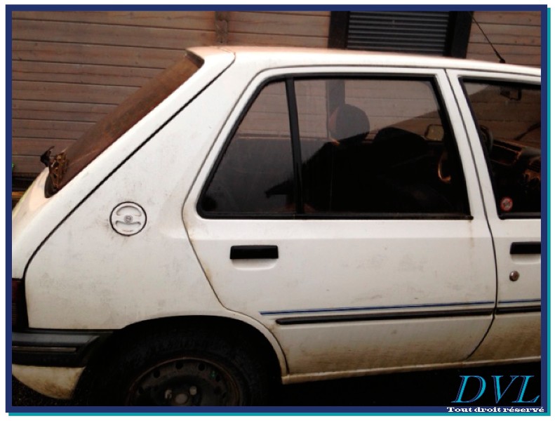

1. L'état d'origine :
Achetée en 2000 suite à un accident avec une 205 bleue, elle a servi mes parents durant quinze années...
Suite à une série de frais importants laissant sous-entendre la fin de vie de la voiture (joint de culasse, train avant, freins, pneus et j'en passe), le tout la même année, et la difficulté accrue sans cesse de passer les contrôles techniques sans oublier un manque de fiabilité croissant (mais raisonnable), la décision fût prise d'investir dans une lionne plus jeune et mieux équipée (je vous rassure, cela n'est plus vrai :lol: ).
La 205 tombe alors en disgrâce fin 2014 malgré les frais investis pour la remettre en service...
La lionne sommeilla donc 6 mois à l'ombre d'un mur en extérieur, attendant patiemment que son nouveau propriétaire obtienne la carte rose et le gros "A" rouge, qui la propulsera de nouveau sur les vastes espaces goudronnés où elle réaffirmerait sa domination.
:roi1: :pilote:
L'idée étant de remettre en état la voiture pour pouvoir la conduire dès le permis en poche (le A je m'en passerai bien, il a d'ailleurs réussi à s'envoler en allant à l'école d'archi... Et pourtant je ne roulais pas vite :gene: !) j'ai commencé les travaux dès le début des grandes vacances.
Ayant passée six mois contre un mur, l'intérieur qui avais pris l'humidité par les joints de portières mal positionnés et sales commençait à se transformer en champignonnière, tant sur les sièges que sur ceintures et moquette. Et de l'humidité perlait sur les vitres...
L'extérieur quand à lui n'était déjà à la base pas très entretenu (passage au rouleau mais pas de Polishage). Donc au bout de 6 mois, elle était bien sale et tel des fleurs sur les balcons des pavillons de banlieue, de la mousse apportait sa touche de verdure aux vitres des portières. :mrgreen:
Venant d'acquérir un nouveau nettoyeur haute pression, ayant fais toutes les surfaces bétonnées du jardin par une matinée ensoleillée et voyant la lionne dans un triste état, décision fût prise de réveiller la bête!
Bien sûr la batterie étant restée 6 mois branchée sur la voiture, il fallut investir dans un chargeur.
Et malgré ces 6 mois, l'hiver dernier et 6 autres mois (cette fois-ci déconnectée), et subissant ce nouvel hiver, la batterie reste fidèle au poste!
Comme quoi chez Leclerc... :mrgreen:
