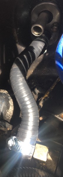

Recu aujourd'hui
Une thermocontact toute neuve et les 2 durites spécifiques au XY8 du kit, merci Yannick!
Support de pompe en approche (visiblement la poste allemande est plus rapide que DHL
). Graisse cuivrée sur les vis pompe->support et support->moteur pour éviter que celles ci se pourrissent/soudent avec le temps?

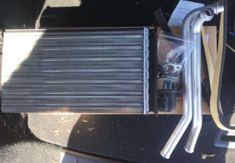

Mon ventilo ne tourne pas / Rénovation refroidissement
J’ai pris ça dispo en local (pas de Hellas/Behr dispo)

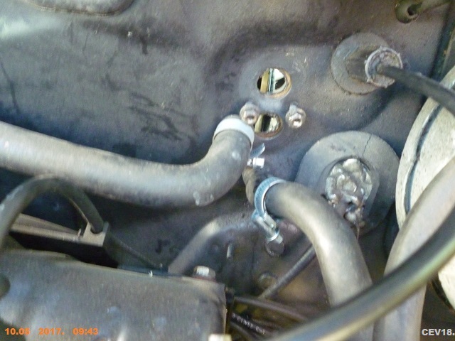

Dépose de l’ancien. J’ai fini les 4 fers en l’air pour choper la vis de 8 la plus à l’intérieur du tuyau du haut!
Par contre, pas réussi à décoller le passe tuyaux côté moteur.
Je vais les garder tout en les nettoyant et changer les joints côté radiateur.
Pas une goutte de LDR n’est sorti ...

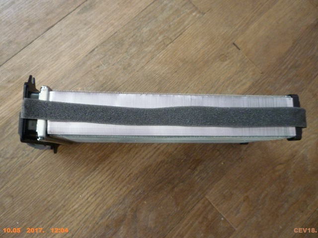

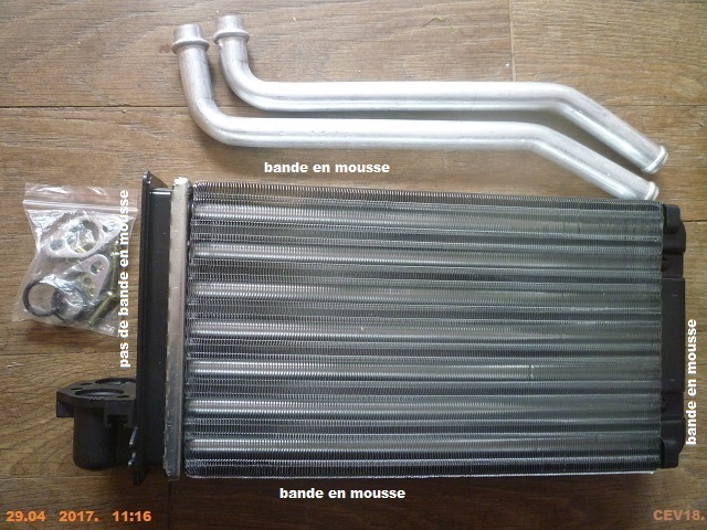

La bande de mousse est à placer sur tout le pourtour intérieur ou seulement les côtés hauts et bas?
La durite sur mesure c’est autrement plus classe que la générique
Re: Mon ventilo ne tourne pas / Rénovation refroidissement
La bande en mousse fait le pourtour sauf sur la partie ou se fixe les tuyaux d'arrivée et retour LDR.
Le passe tuyau côté moteur se décolle avec le plat d'un tournevis, une fois les vis et les tuyaux déposés.
Bonne continuation.
Bonne continuation.

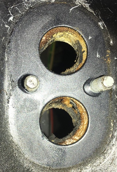

J’ai essayé le plat du tournevis mais ça n’a pas aidé.
Je vais essayé d’enlever les tuyaux. Le joint du passe tuyau est sec et j’avais peur de tout arracher au passage. On trouve encore le joint du passe tuyau?
Au final peut-être pas besoin de le déposer?
Pour les vis j’imagine que tu fais référence à celles côté radiateur?
Celles côté moteur ne se déposent pas ... ou alors j’ai zappé comment?

Effectivement, le joint du passe tuyaux est NFP.
Sur la mienne je l'ai bien nettoyé et remis en place.
Une fois les tuyaux déposés, la plaque et son joint se décollent en utilisant le plat d'un tournevis ou bien en tapotant légèrement sur les côtés avec un petit maillet en plastique :

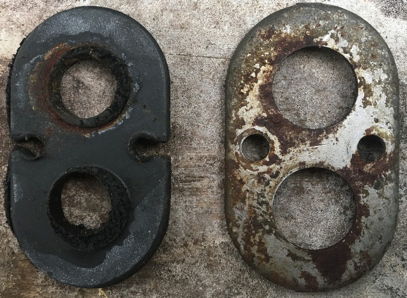

Pour ce qui est du passe-tuyau, il y a en fait 2 joints.
Un dans la protection en métal
L'autre dans la carrosserie
J'ai juste nettoyé et remis tel quel

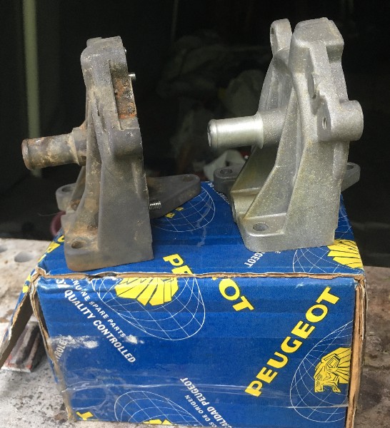

Le support de pompe et son carton d'origine
Malheureusement sans son joint, j'avais un joint de 31mm en stock mais légèrement plus épais qui ne tenait pas parfaitement dans l'emplacement. J'ai finalement laissé celui en place pas totalement cuit. Je le remplacerai à la prochaine purge.

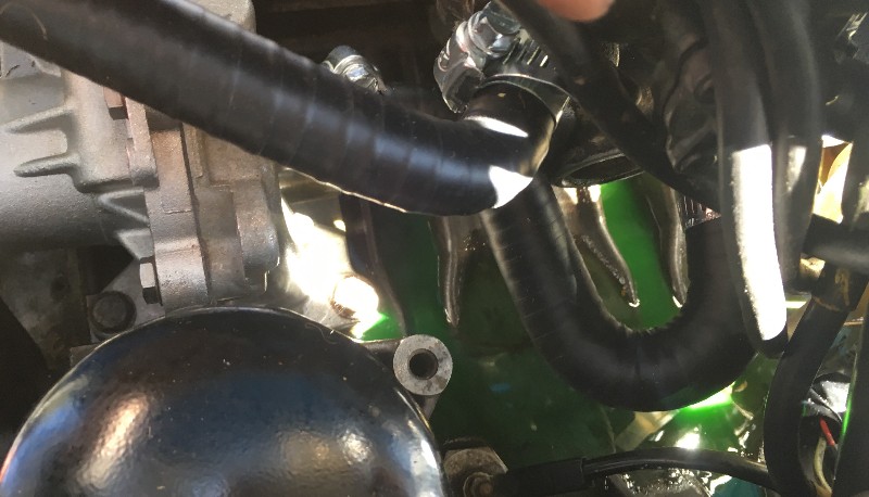

Le remplissage commence. N'ayant pas vidangé le moteur, ça commence à sortie "orange" (ancien LDR) du côté de la durite moteur->carbu.
J'ai du d'ailleurs enlever la durite d'air qui passer dans le coin pour faire la purge.
En insistant le vert finit par arriver
Rebouchage, complément dans le vase dont le niveau ne semble plus bouger, environ 6L de LDR mis, je me dis que je suis bon .... taratata, en faisant le tour du circuit (radiateur de chauffage inclus), une fuite suspect à la base du support de pompe
Je vais laisser un peu encore le vase suspendu et nettoyer en attendant voir si la fuite continue ....
Si mon joint est mort, ça se trouve ou? La pâte à joint est elle une solution de ce cas?
Si je dois déposer, purge complète obligatoire? Je peux remettre le LDR récupérer que je viens juste de mettre?
