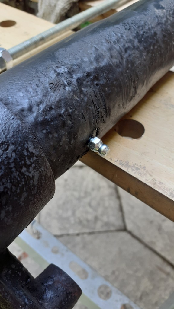

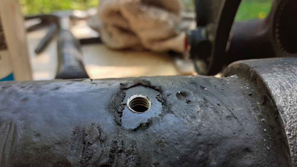

Ensuite, pose de graisseurs ! J'ai pris du 6mm, ça me semblait raisonnable. Un premier nettoyage de la traverse s'impose, pour virer la graisse à l'intérieur. Puis après, on perce et on taraude. Ne pas oublier de renettoyer la traverse ! Pour poser les graisseurs, j'ai mis du frein filet. Vaut mieux pas que ça bouge ces trucs là ::d
C'est bôôôôô 8)

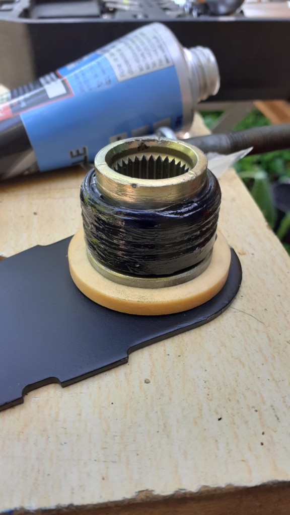

Juste pour les roulements intérieurs, j'avais peur de les abimer en les plaçant. La meilleure astuce est d'utiliser une douille de 34 et de la glisser à l'intérieur de la traverse, puis de taper dessus. J'ai bien fait attention de mettre la marque sur les roulements vers le côté extérieur, et je les ai bourré de graisse comme j'ai pu avant le montage.
Pour les roulements extérieurs, planche en bois, et masse. Ca rentre tout seul ! Puis pose des joints à lèvres, et remontage de la barre stab avec ses petits silentblocs.

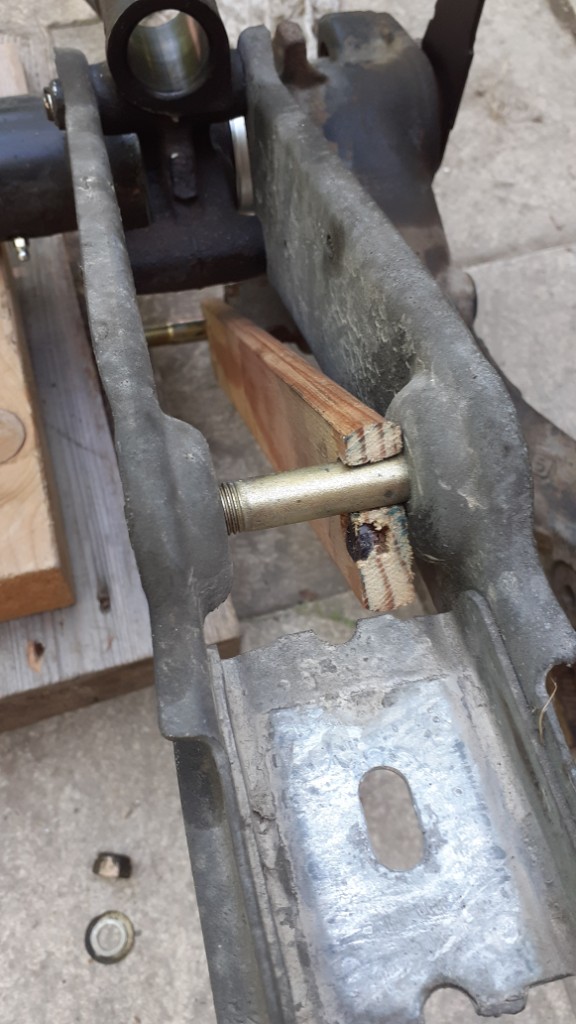

J'avais abimé le taraudage de la barre stab d'un côté, en vissant avec ma vis de culasse pour virer la barre de la traverse. Et comme je n'avais pas de taraud, j'ai remonté le levier en prenant ma masse, et c'est rentré sans trop de difficulté. J'avais pris la précaution de bien nettoyer les cannelures et de mettre de la graisse cuivrée. Remontage et réglage des barres de torsion...
Plus qu'à poser les amorto et les nouveaux silentblocs, puis la voiture pourra rouler à nouveau ! (j'espère)
