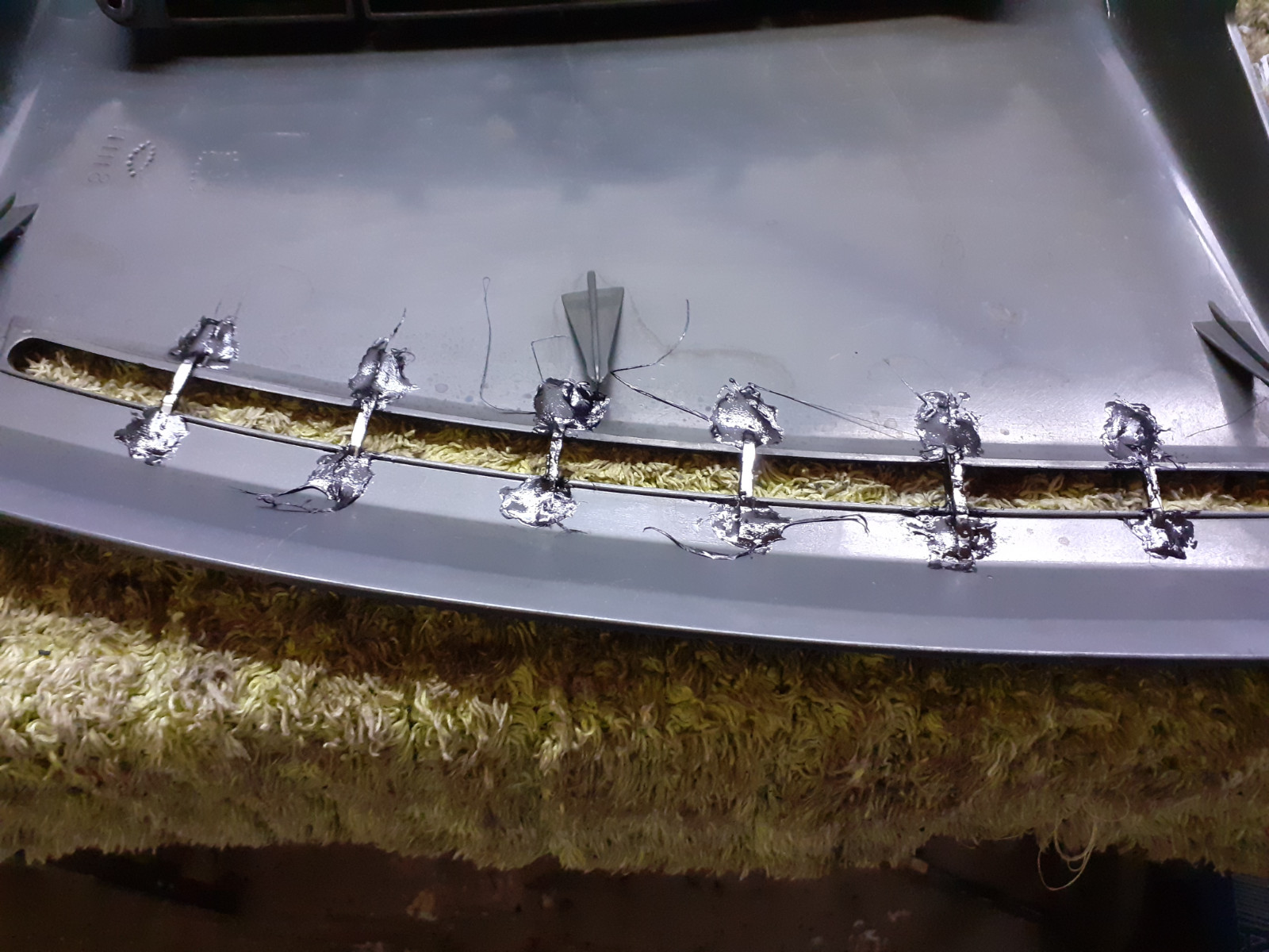

p800 a écrit : sam. 2 mai 2020 14:27 Salut :) ,
réparation de l'ensemble des plastiques.
Tu fais comment pour réparer les plastiques?
Messages : 4285
Re: Projet de remise en état 205 CT 04/87
tu prends des vieux plastiques + acétone
p800
Messages : 239
Inscription : ven. 15 nov. 2019 17:40
Message par p800 »

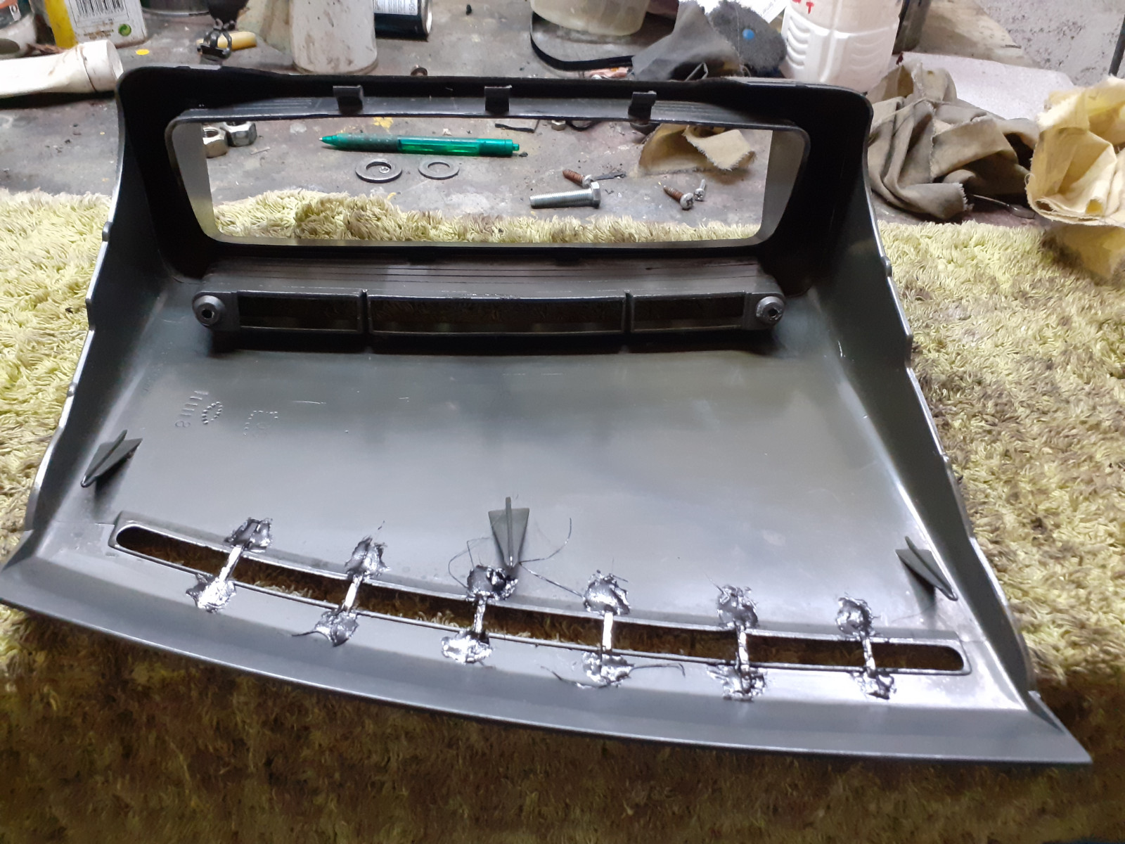

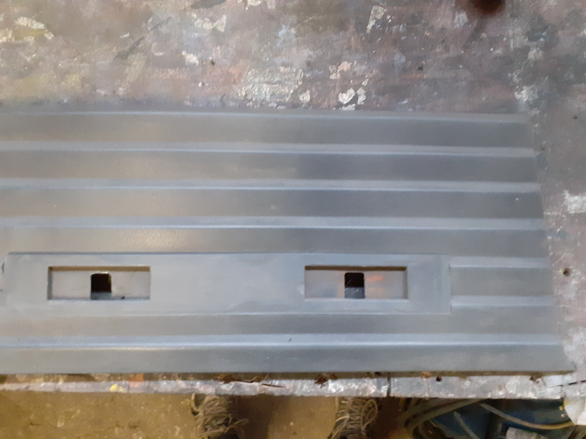

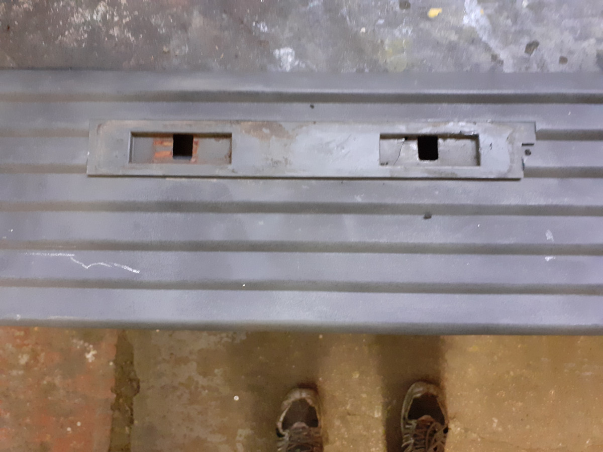

fredo57 a écrit : dim. 3 mai 2020 13:37 Tu fais comment pour réparer les plastiques?
Il y a plusieurs techniques (air chaud, solvant ....) :wink:
Pour le cas de la photo, il faut préparer la colle en récupérant un morceau de qualité (et couleur) identique et faire des copeaux très fin avec un rabot.
Mettre ces copeaux dans une boite étanche en acier et recouvrir avec de l'acétone.
Remuer avec un outil très régulièrement (2 fois par jour) pendant une semaine, ajouter soit de l'acétone soit du plastique pour obtenir la viscosité recherché, sans oublier que cela doit erre assez chargé en acétone pour créer une légère fusion avec le support a souder. A la fin, il ne doit pas rester de partie dure dans cette pâte.
La polymérisation est assez longue (1/2 jours) pour être solide a cœur.

Merci pour ces explications détaillées :)
C'est ce que je fais également ! :bien:

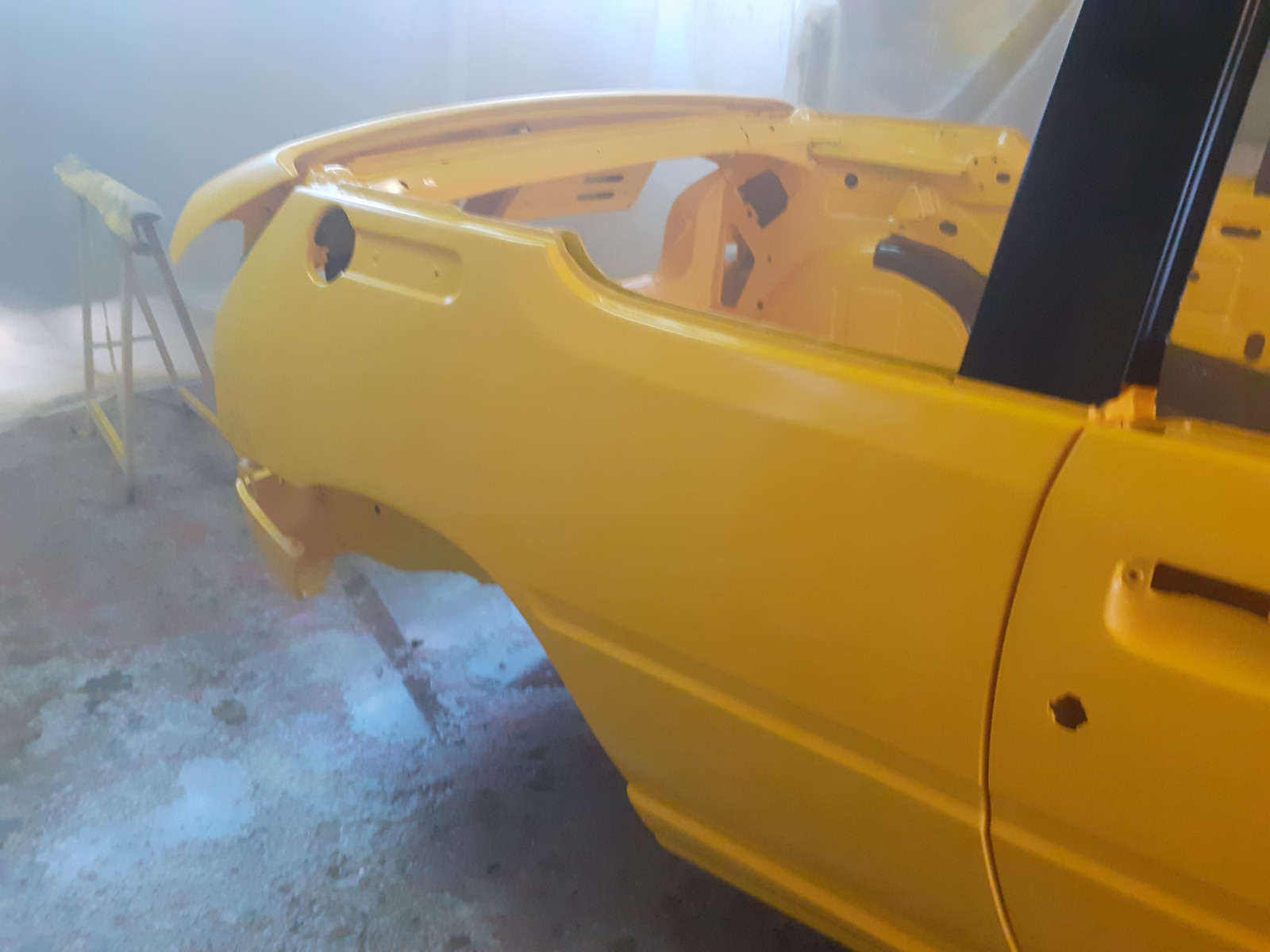

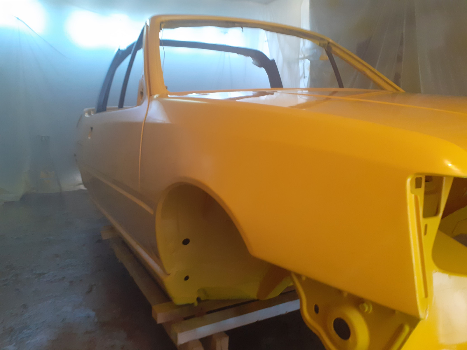

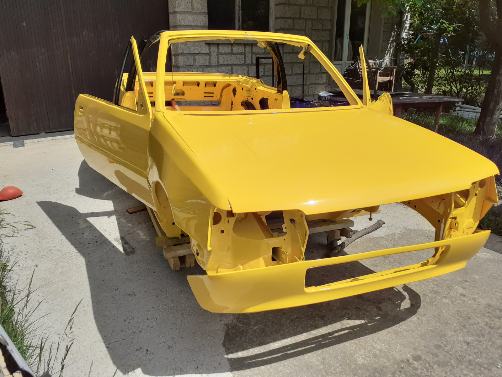

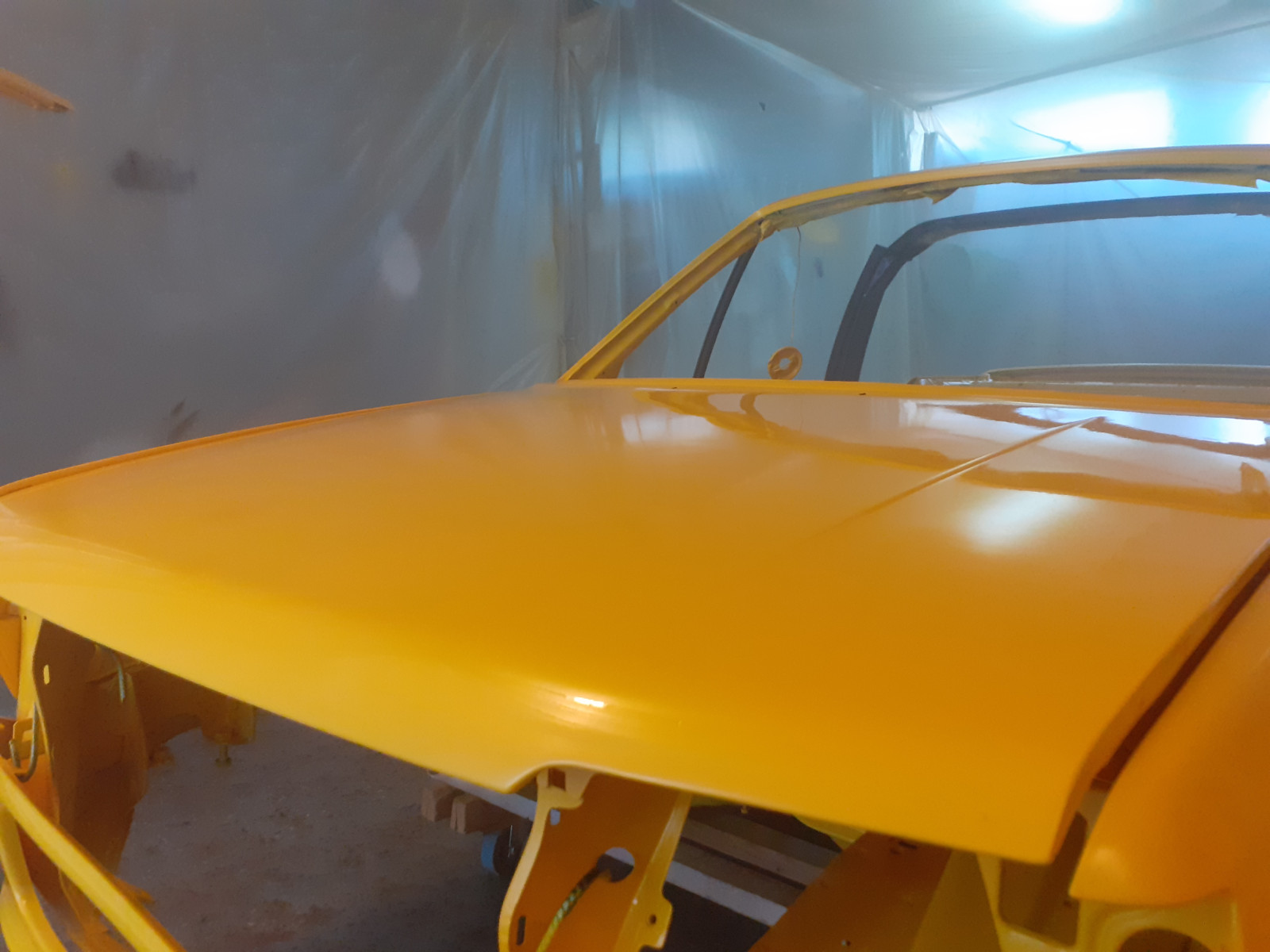

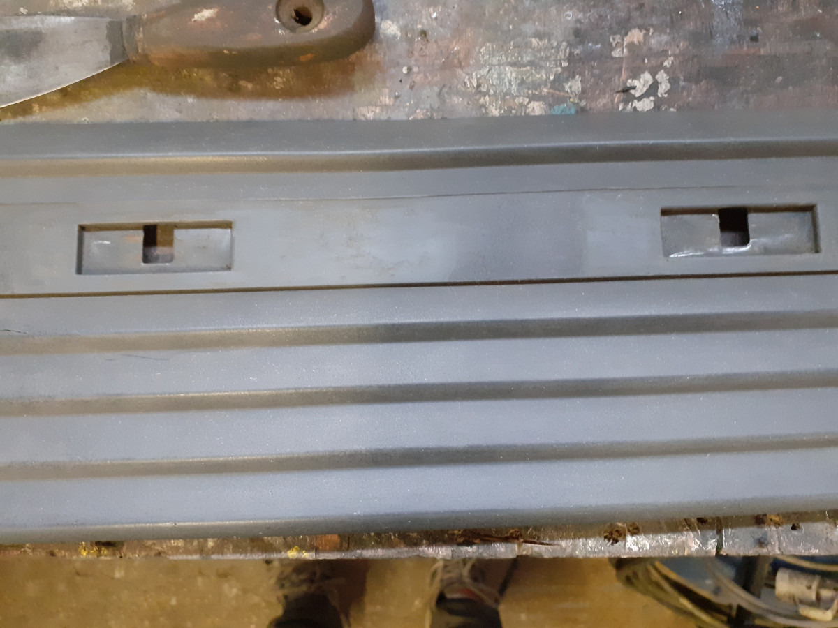

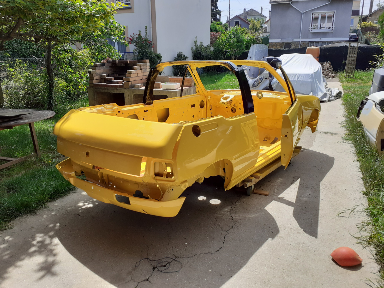

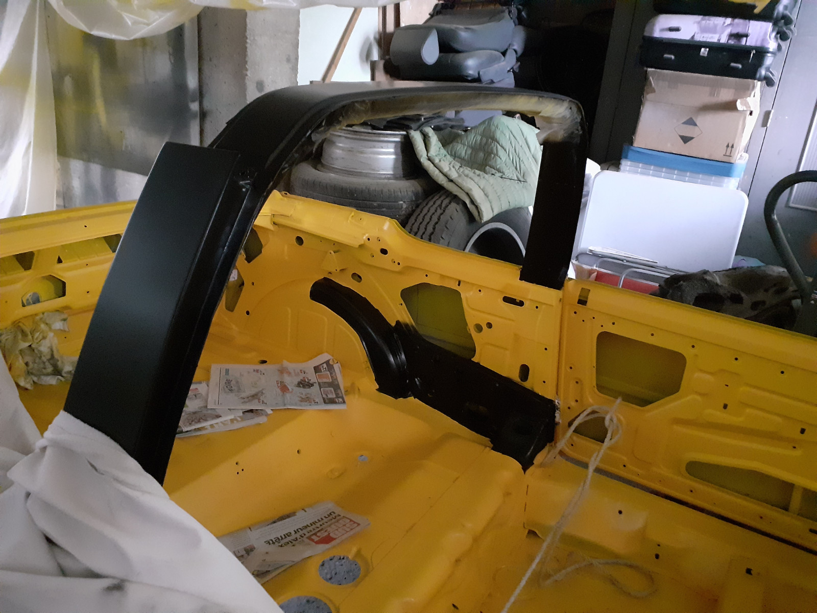

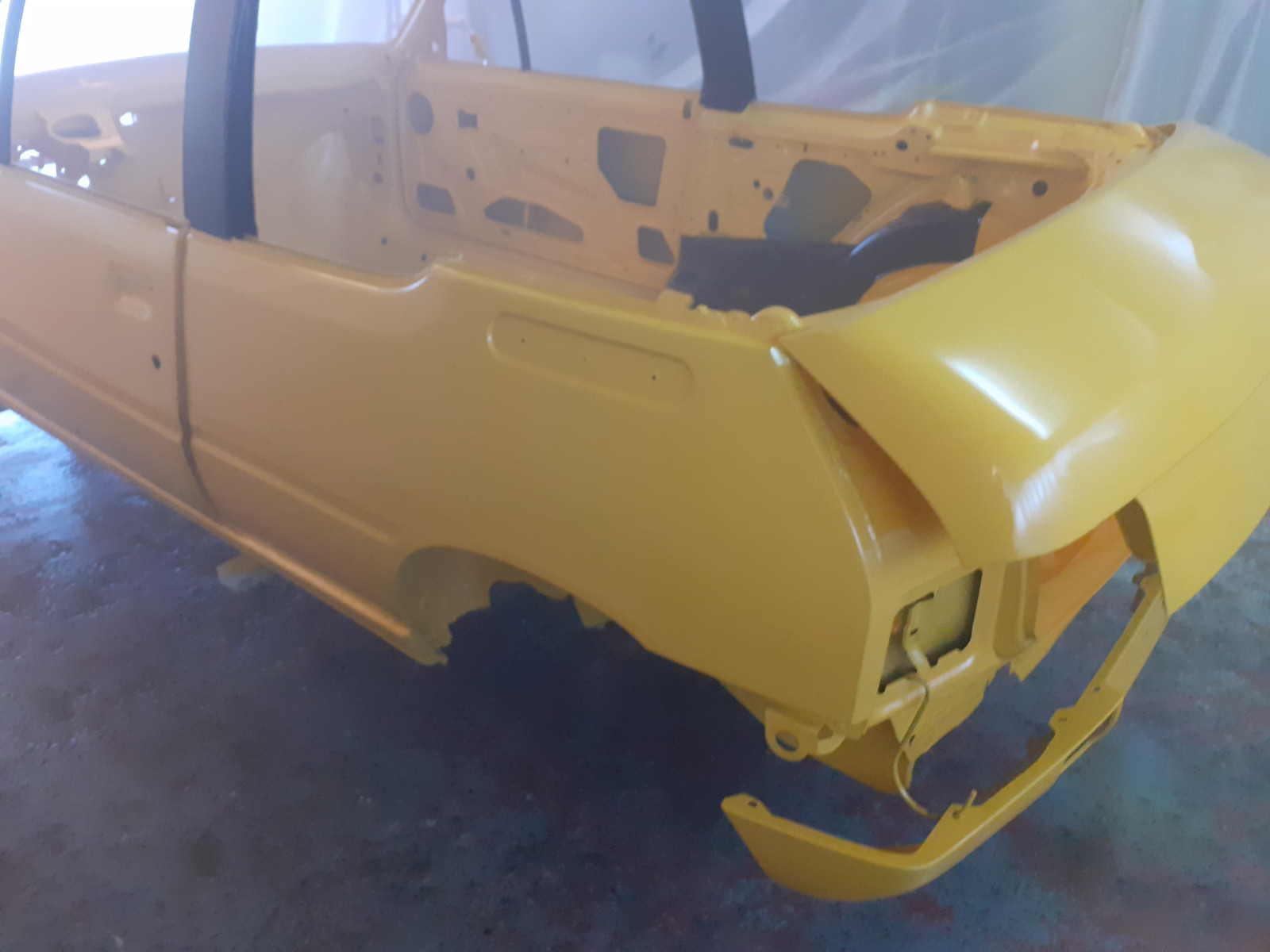

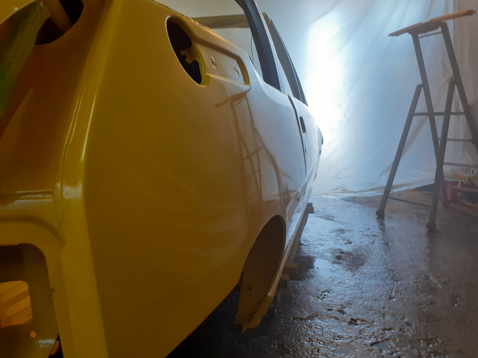

Après 10 jours d'attente que le temps ce calme (trop chaud, trop froid, humide et trop de vent :langue: ) c'est le début du vernissage.
peinture des zones noires en satin.
première couche de vernis
A suivre

p800
Messages : 239
Message par p800 »

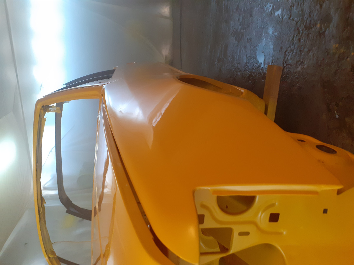

A cuire pendant 48h :)
et la c'est le drame :lol: , le coffre sera a refaire :oops: :langue: :mrgreen: putain de coulure :shock: .

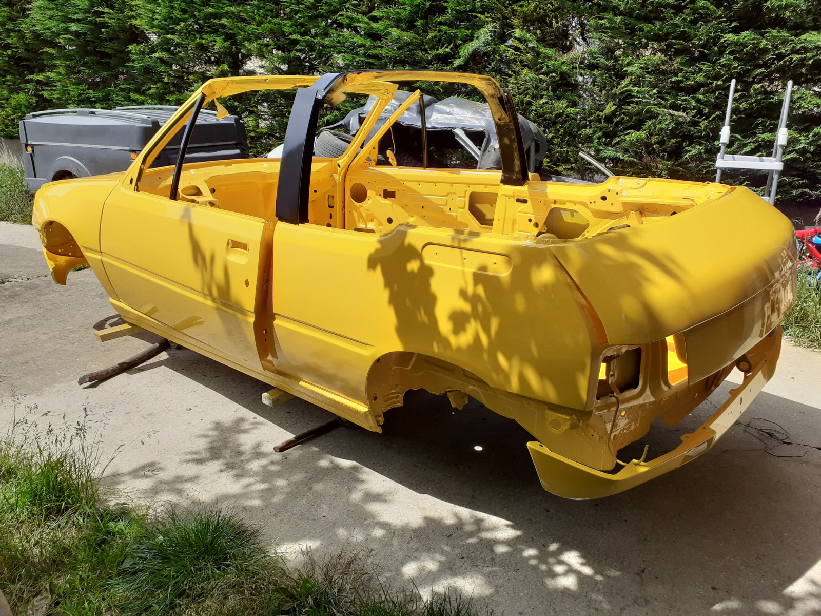

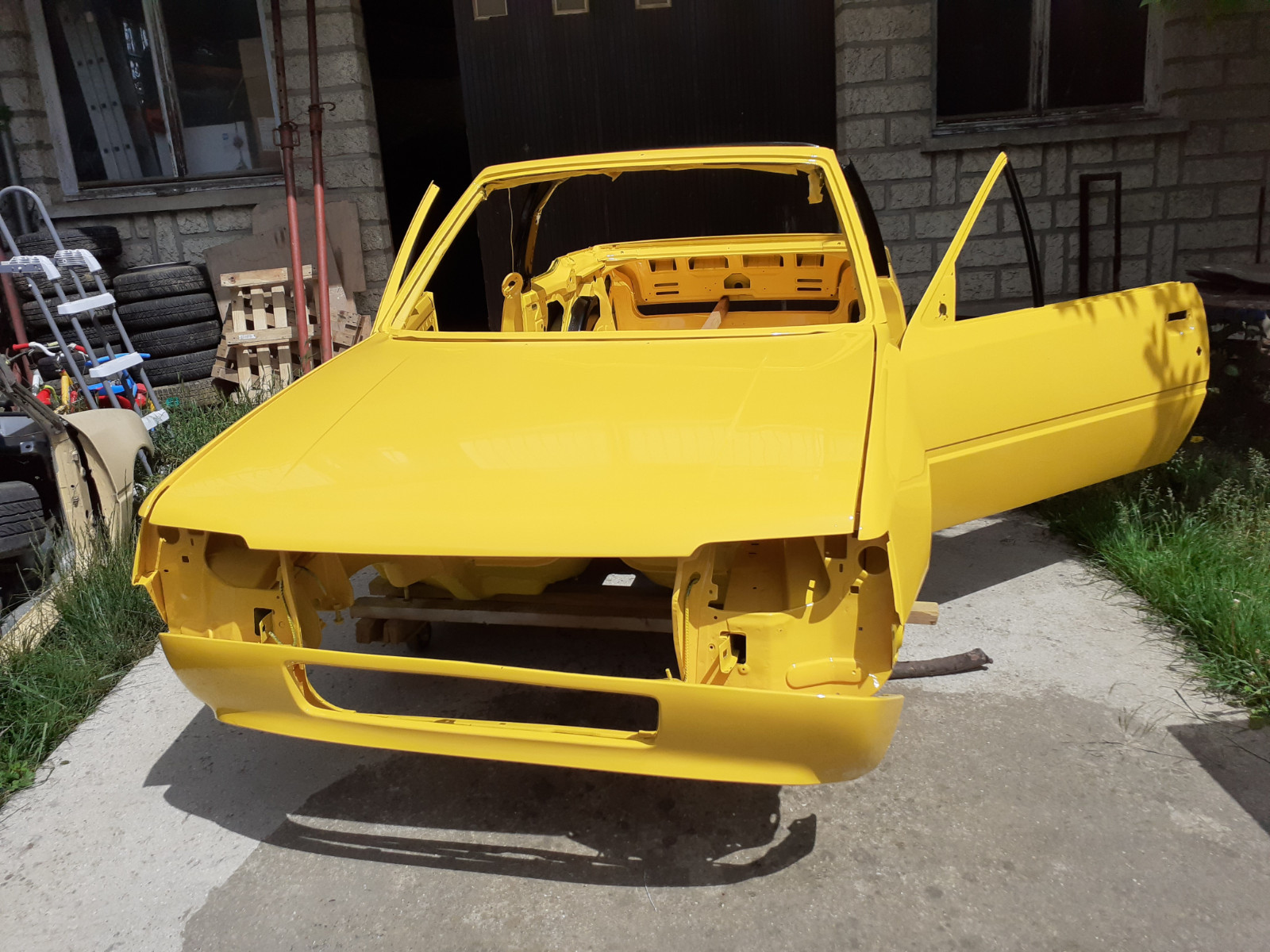

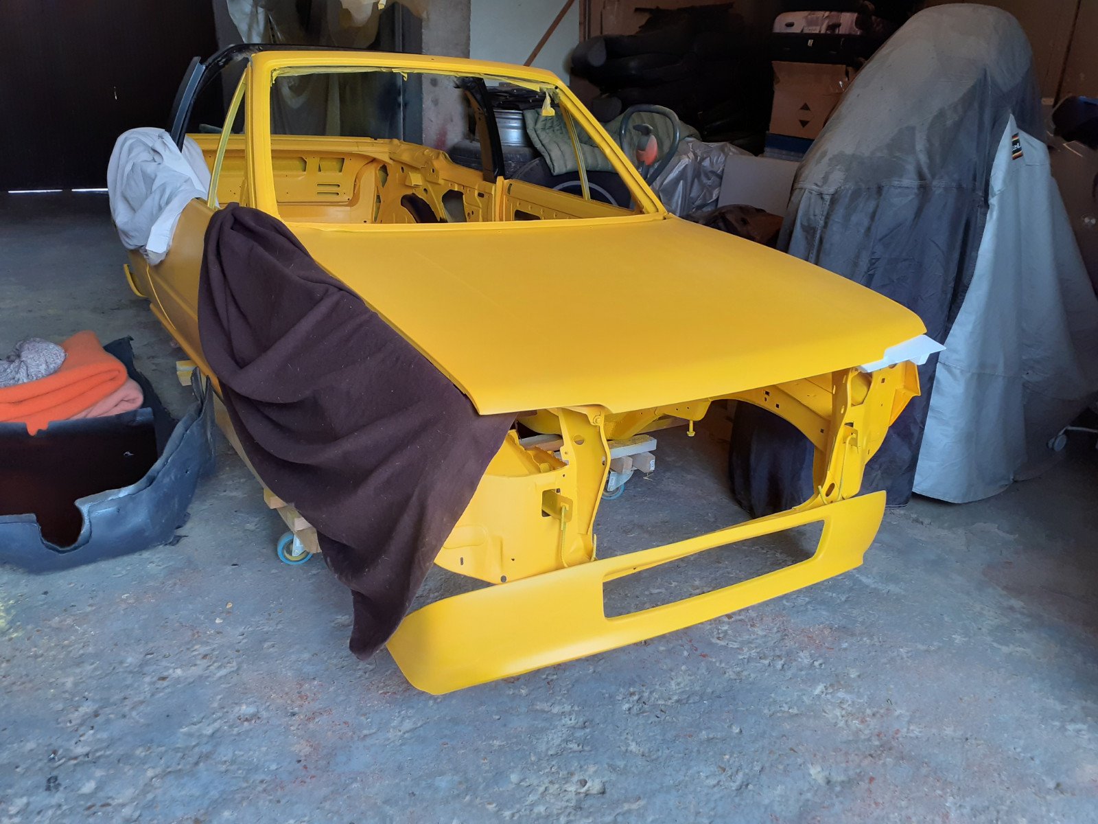

Salut :) ,
Finalement un ponçage de la coulure, m'a permis de récupérer sans avoir besoin de reprise peinture :langue3: :langue3: ,
Une seule photo ce jour car elles sont assez identiques aux précédentes, mais un ponçage complet au 1000, puis 4 couches croisées, puis ponçage au 1200 suivie en final de 3 couches croisées.
Soit 3,5 litres de vernis :0 cela put bien :bleble:

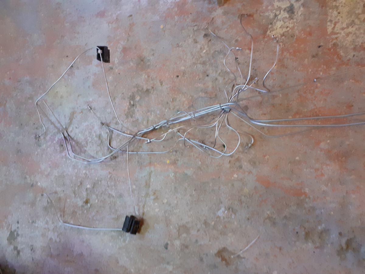

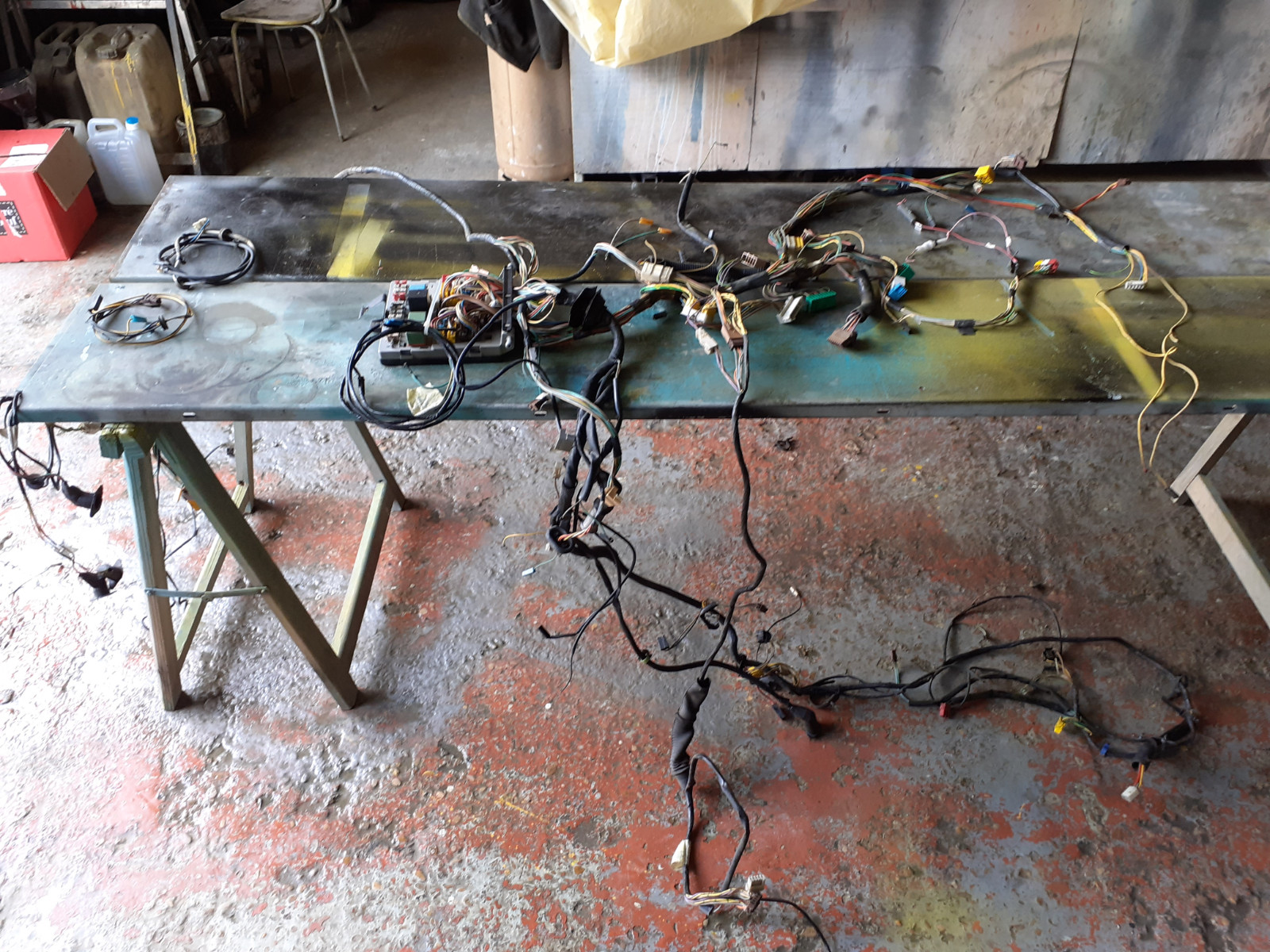

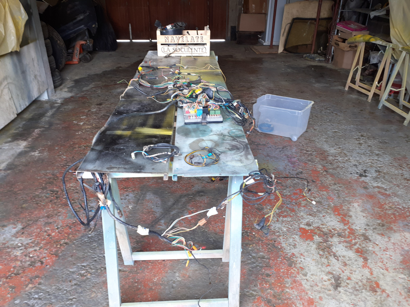

il restera encore a faire un dépoli au 2000 suivi d'un lustrage, mais dans l'attente, nettoyage et réparation du faisceau.
A+ :bien:

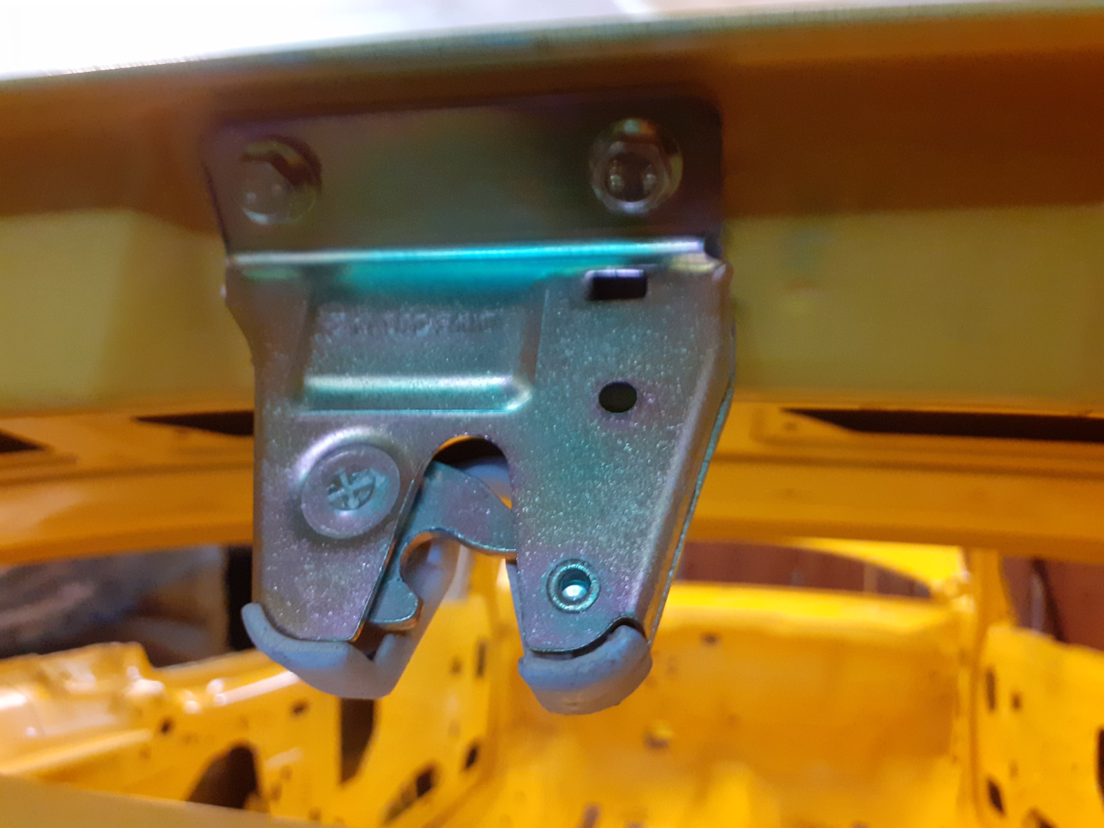

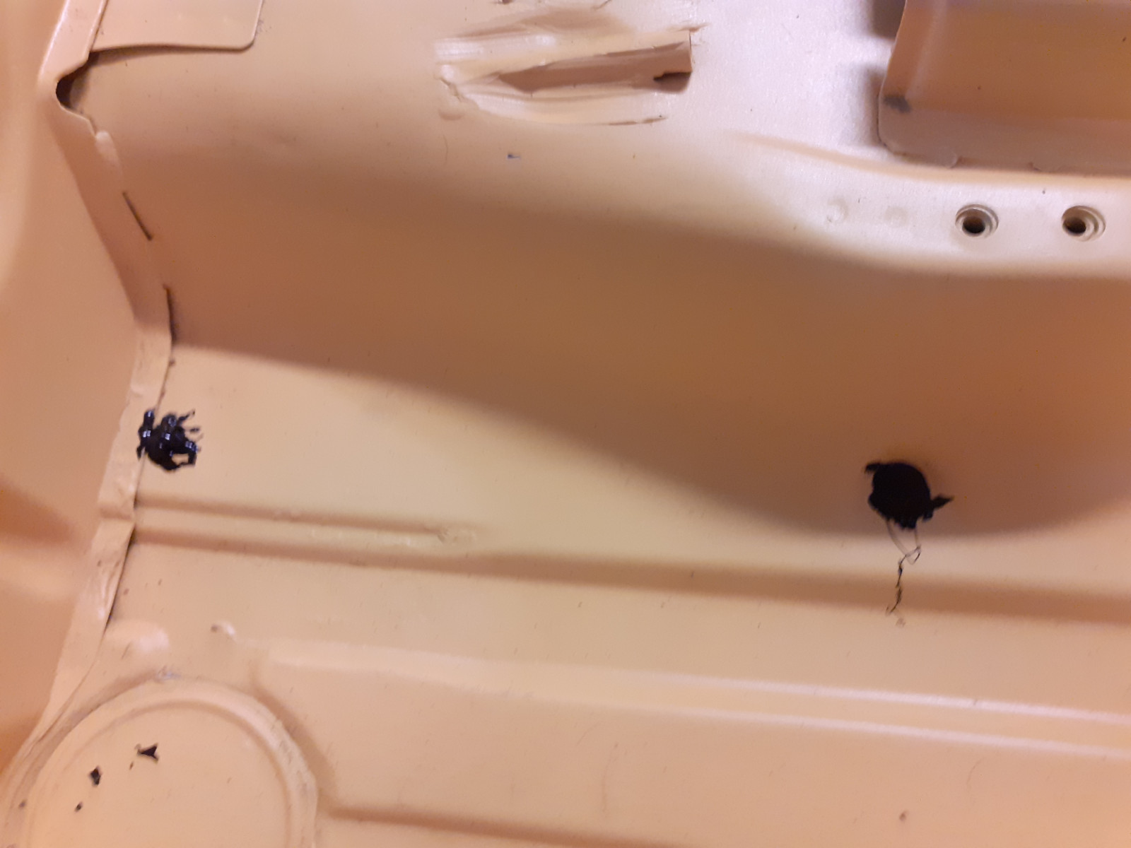

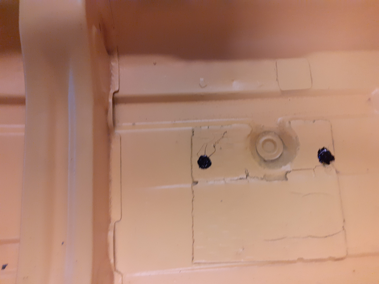

Quelques avancées du jour :)

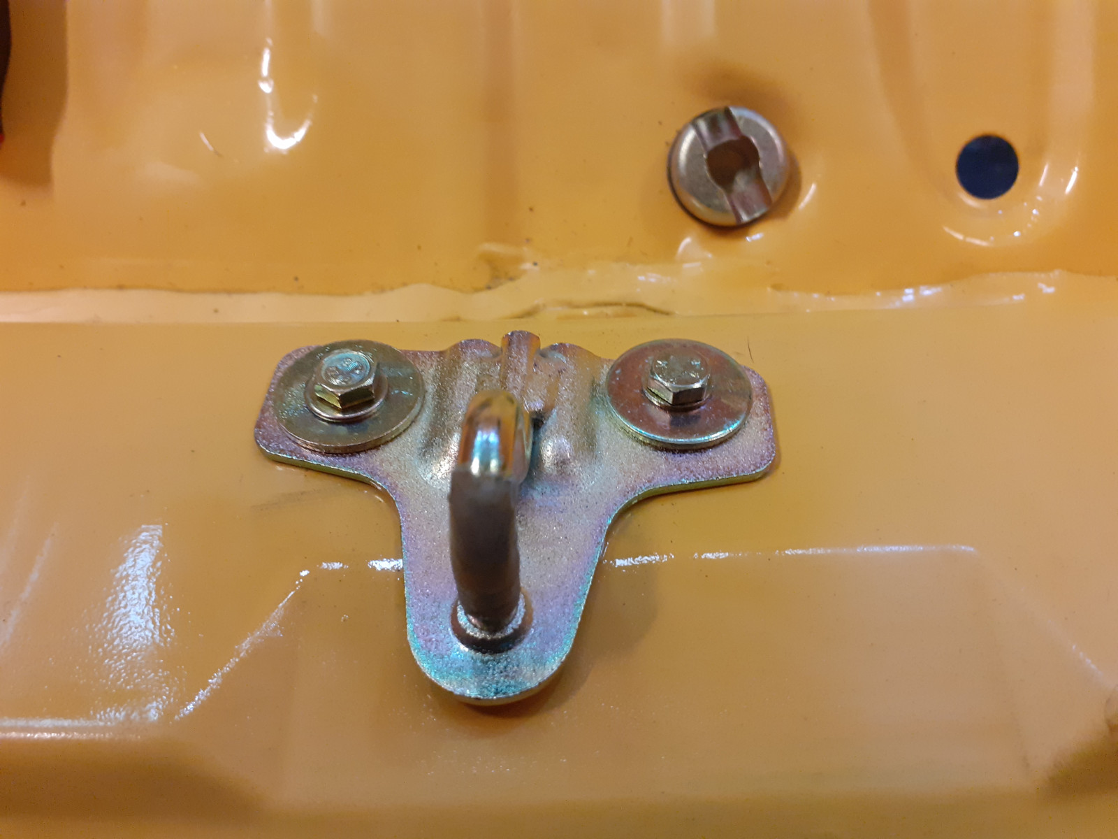

Restauration de la râpe
contacteur, serrure et gâche de coffre
A+

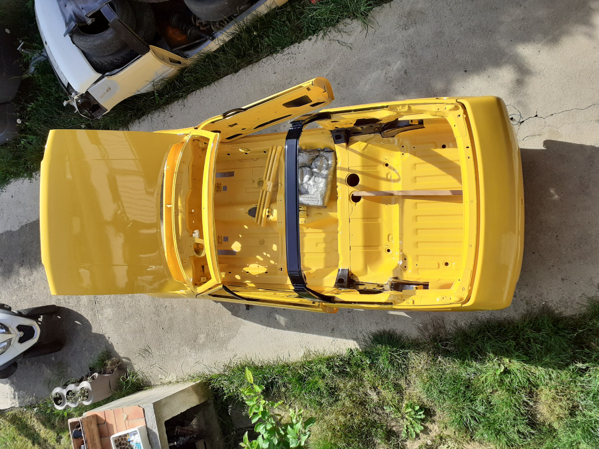

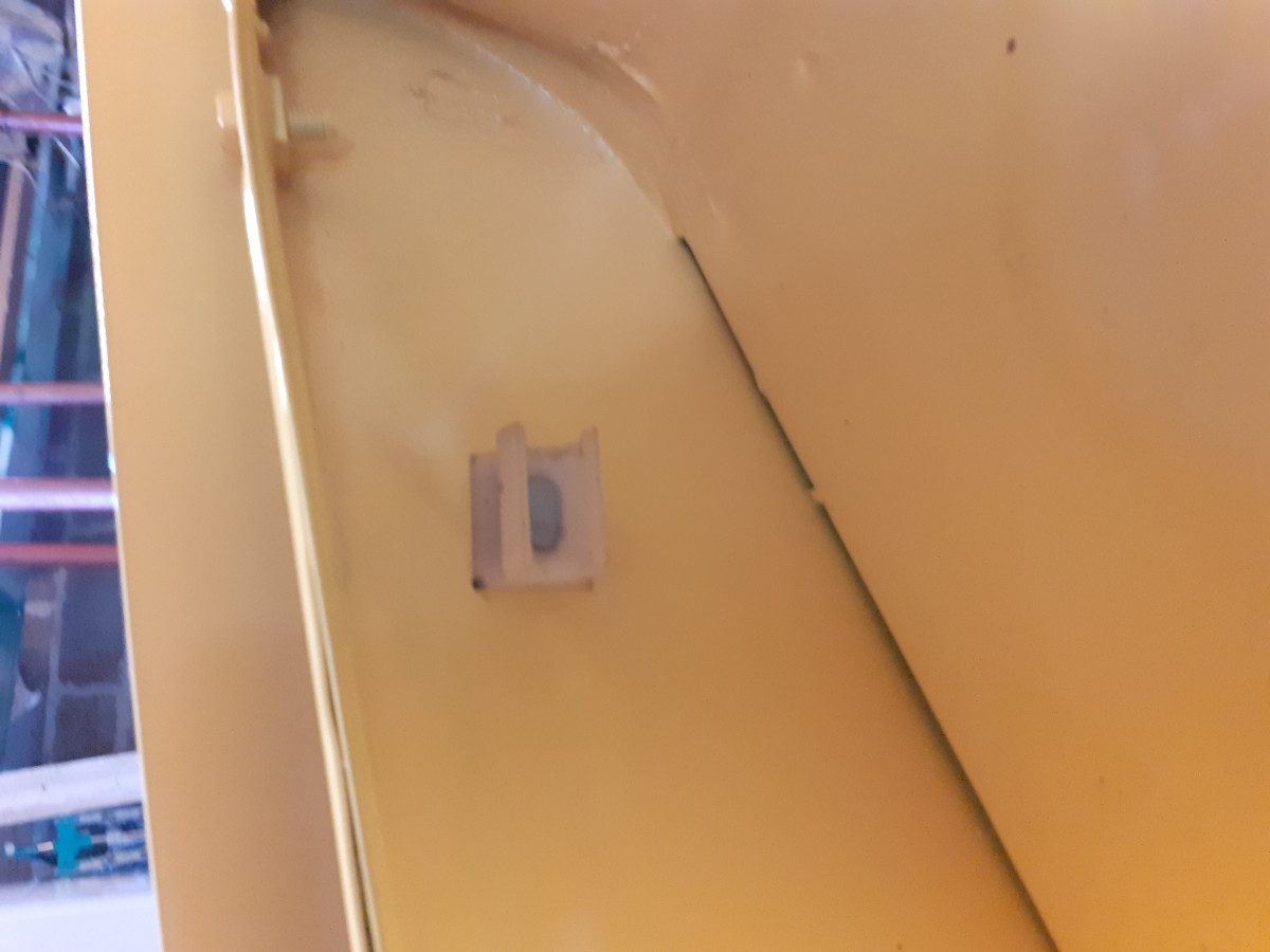

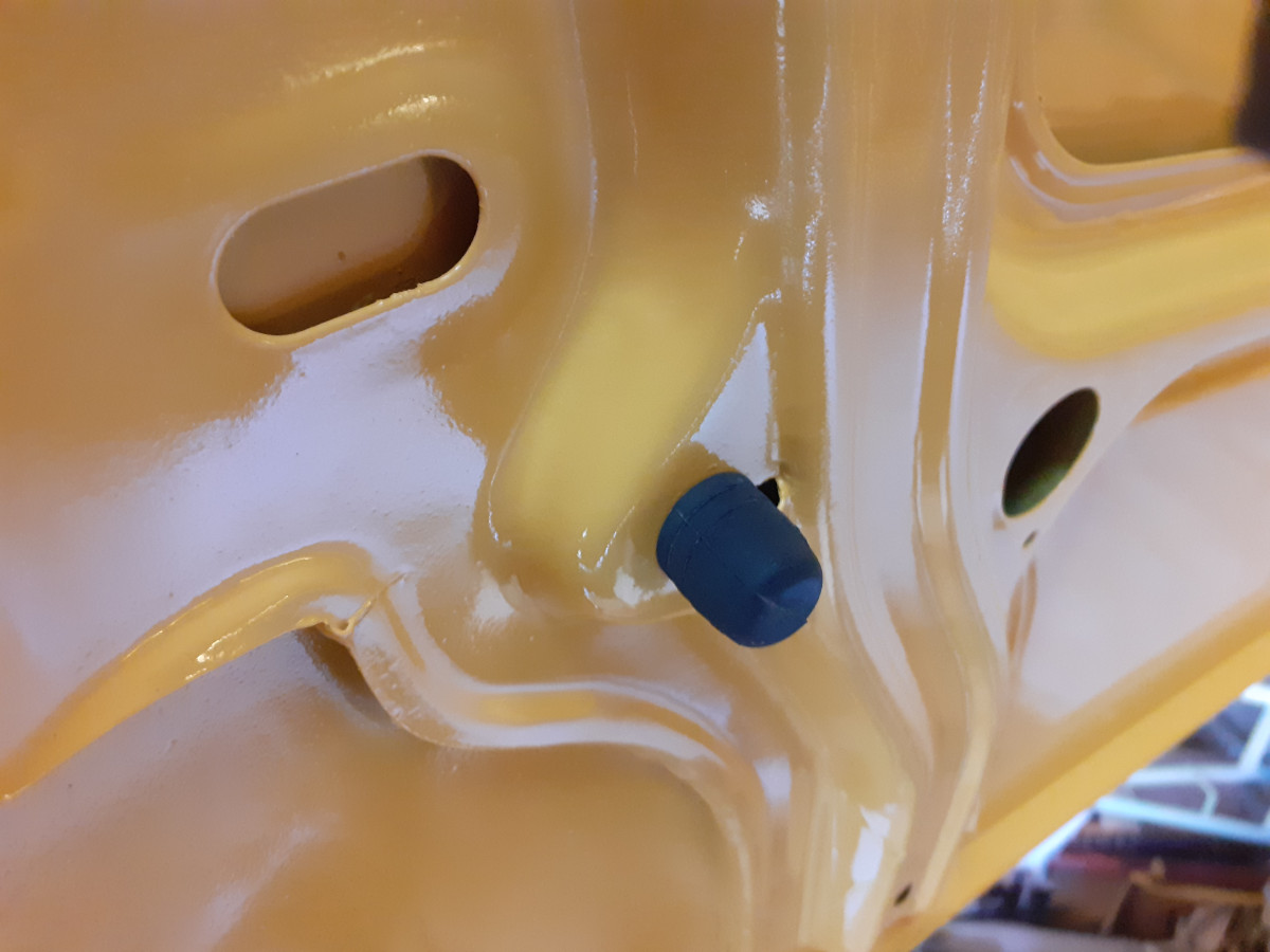

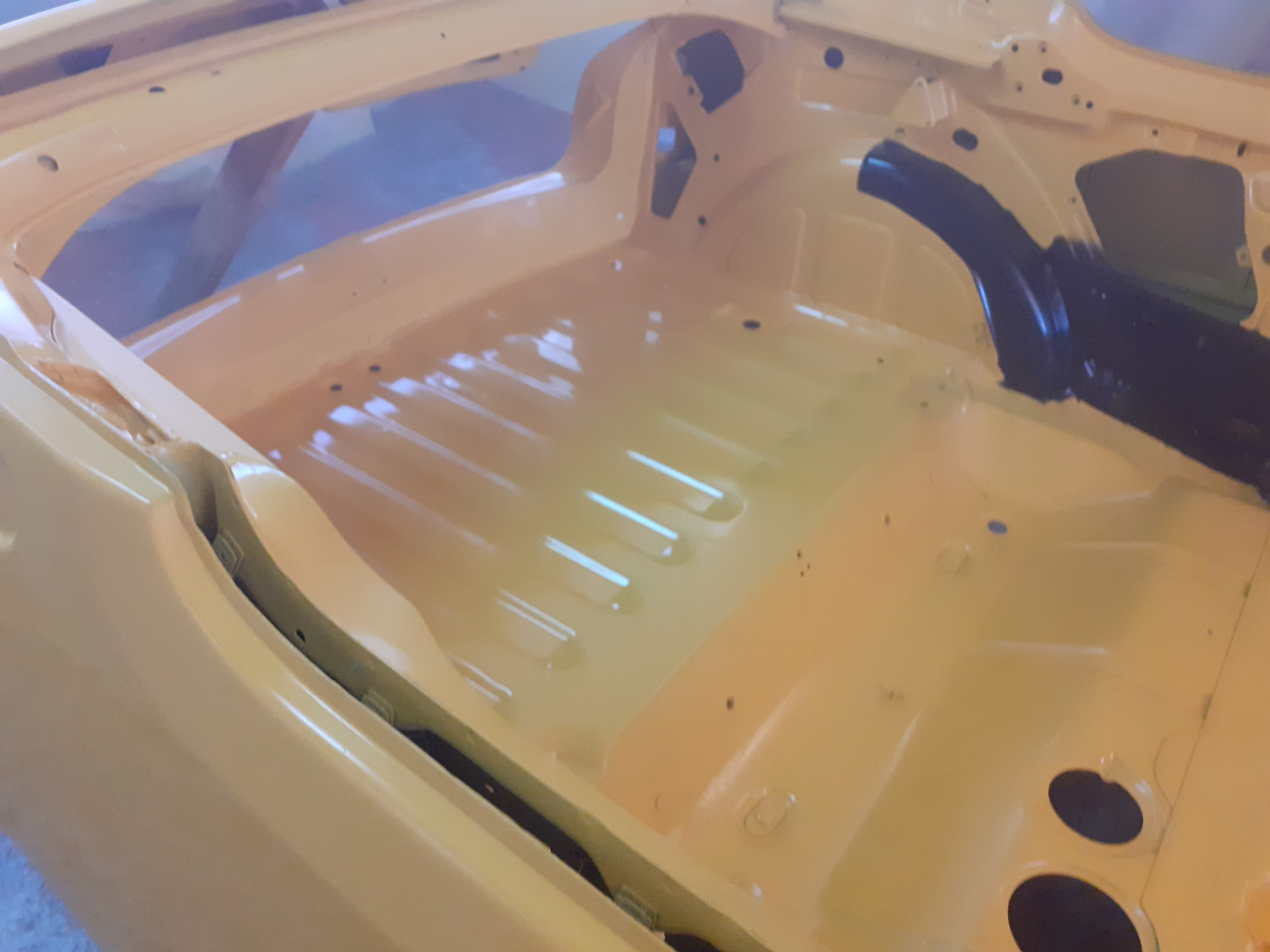

Salut, ;D
encore un peut :wink: :

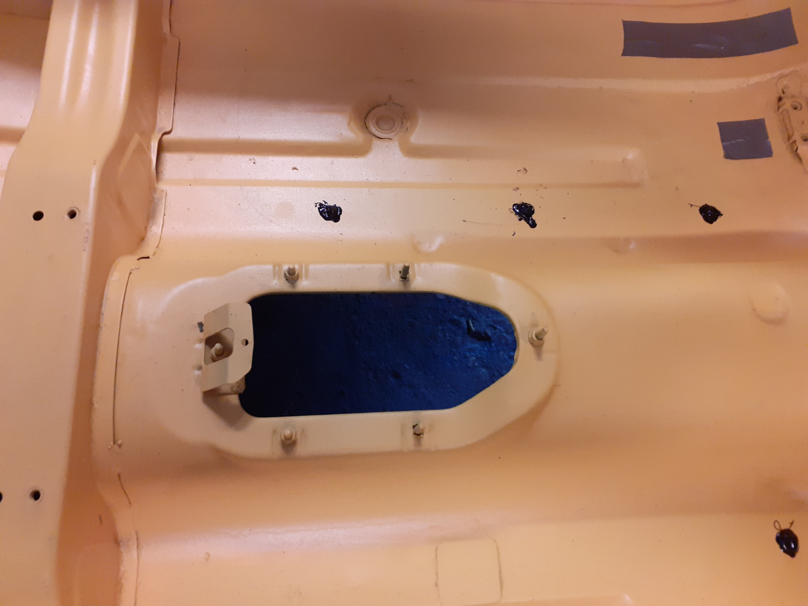

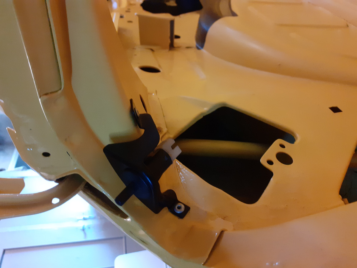

suite du coffre:

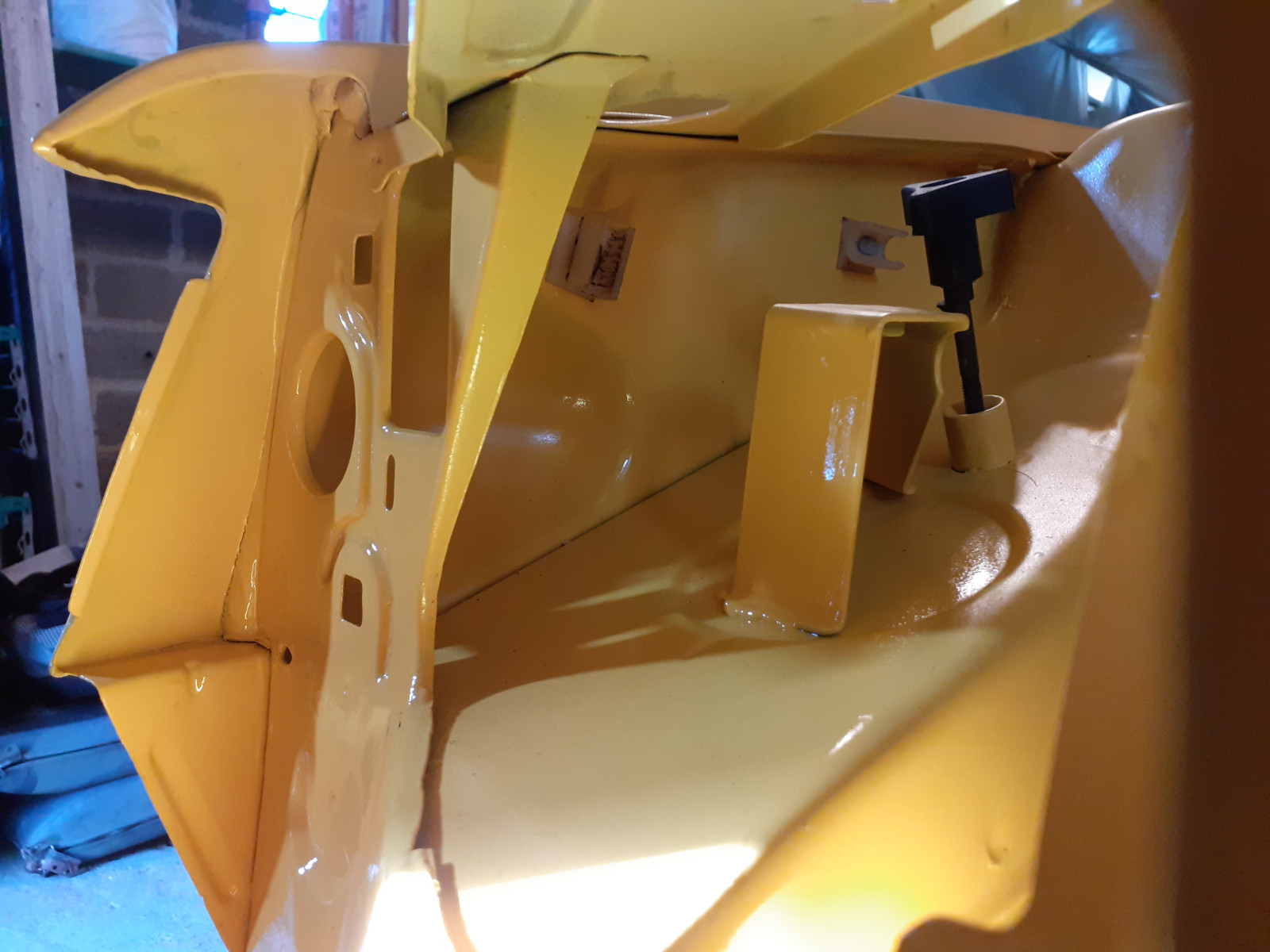

début compartiment moteur:

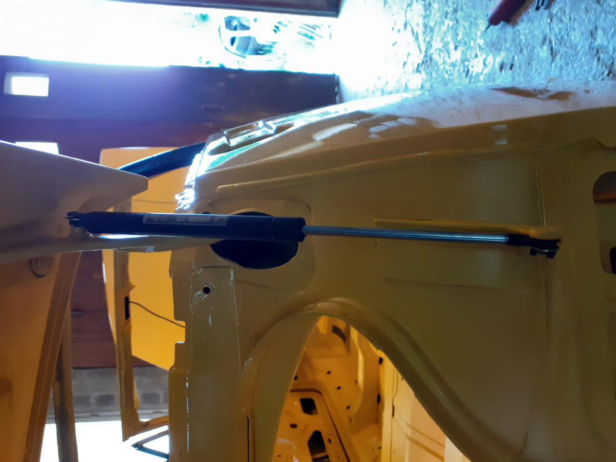

butée de capot:
remplacement de la tresse de masse capot:

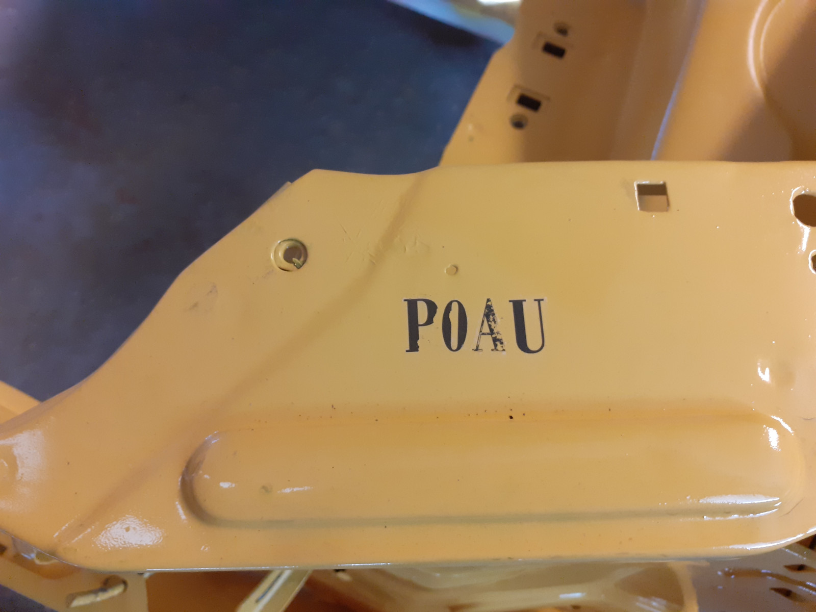

apposition du code couleur (type tampon ancien :roll: )

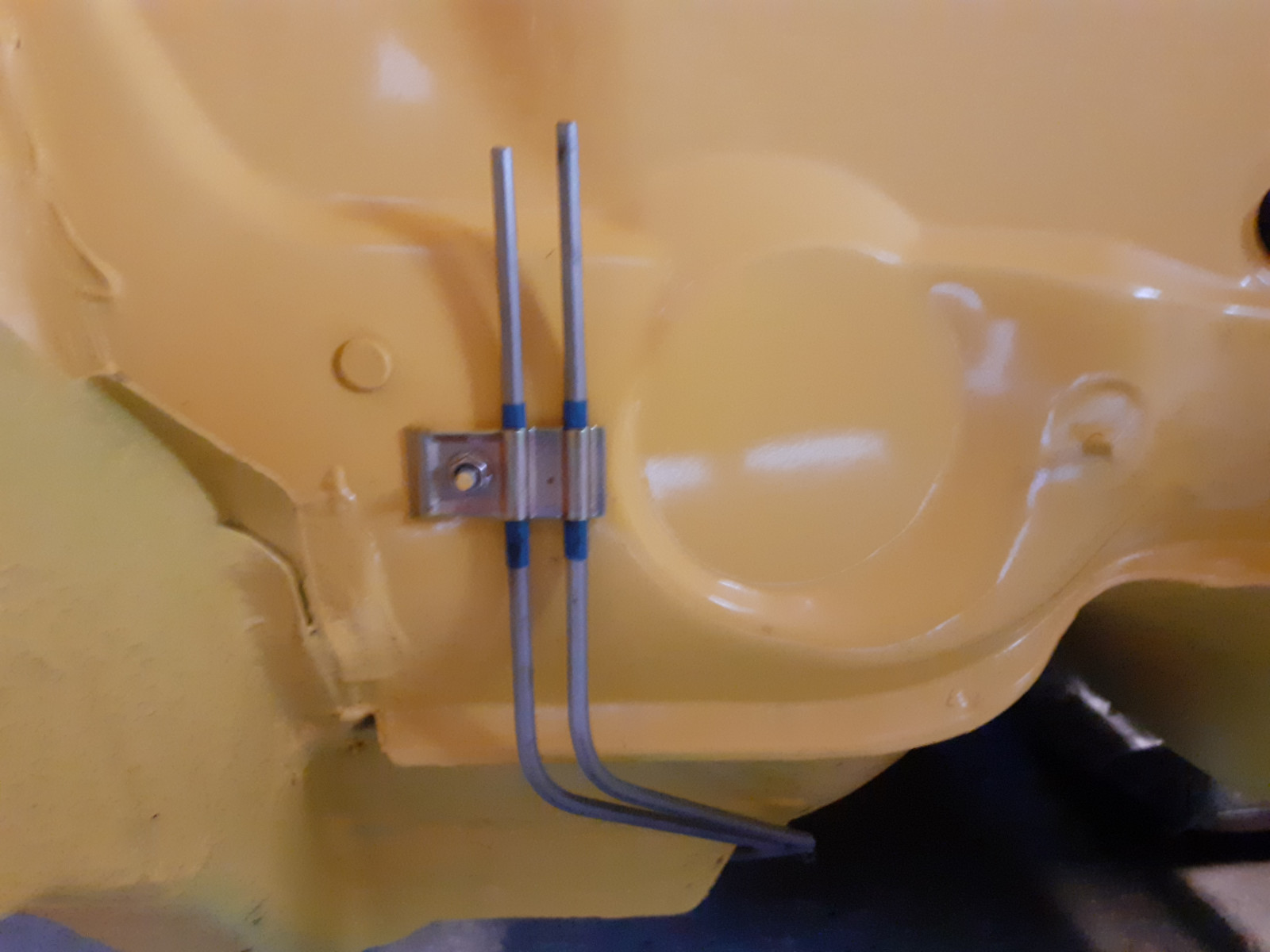

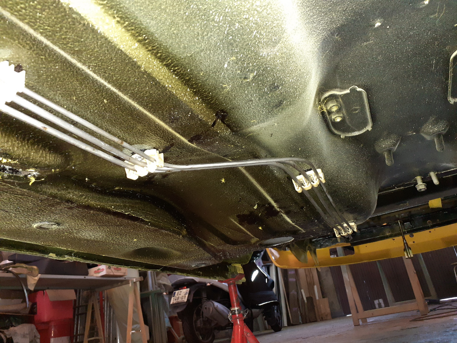

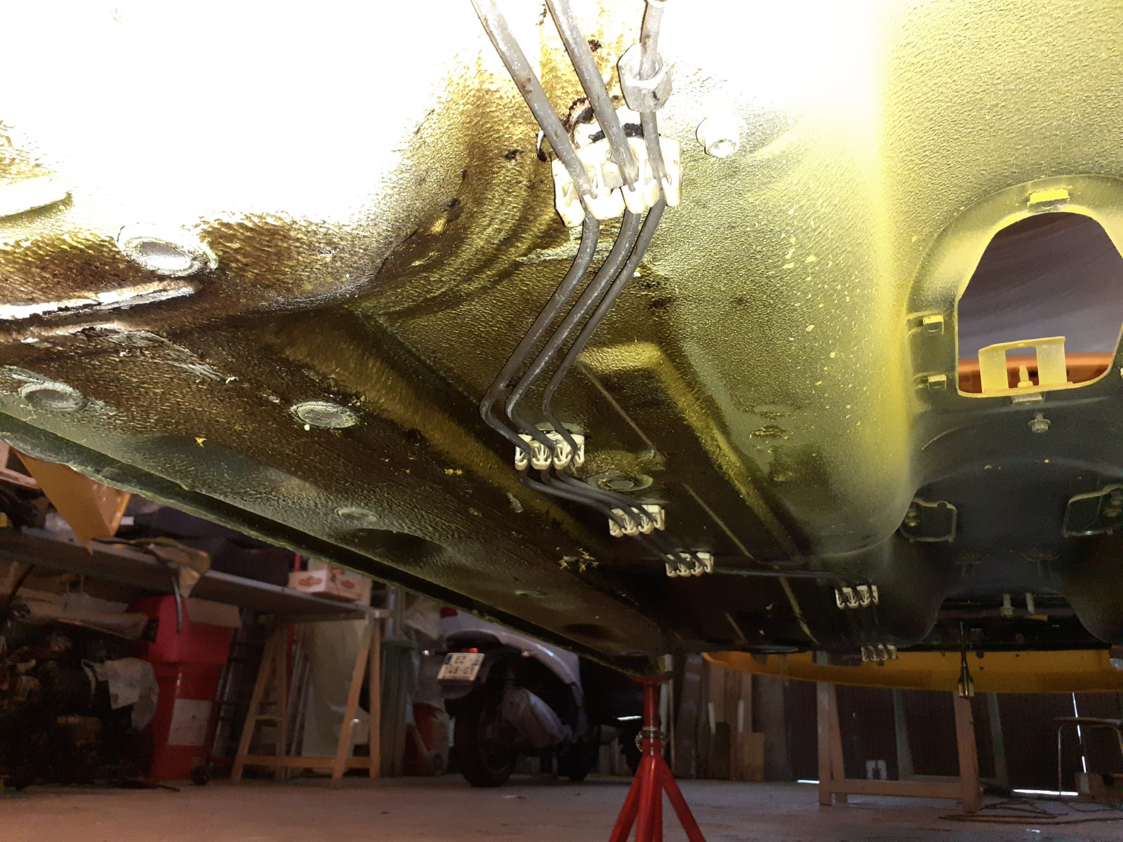

Salut :)

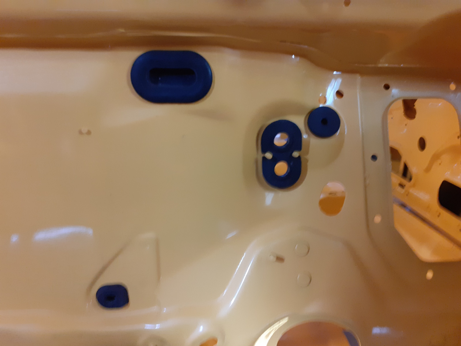

Ce jour c'est traitement et fixation des conduites hydraulique et carburant.
Étanchéité des fixation tuyau (dessus/dessous)
A suivre :mrgreen:
