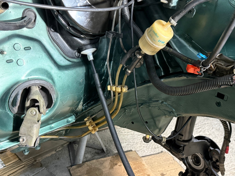

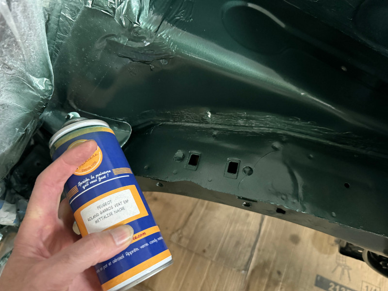

Jyouaille a écrit : ↑sam. 1 nov. 2025 09:21 Pose du joint au pinceau
Bonjour Jyouaille :hello:
Quel superbe rendu!!! Ton travail est toujours autant soigné et agréable à observer! :bien:
2 questions :angel: :

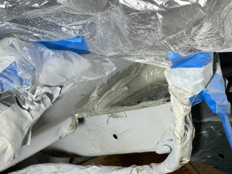

_ Peux-tu donner les références du mastic que tu as utilisé?
_ Peux-tu nous donner la marque de la peinture en bombe et nous dire où est-ce que tu te l'es procurée?
Sur les photos, la peinture rend très bien. Et Toi, en es-tu pleinement satisfait? Trouves-tu qu'il s'agisse d'un produit digne de ce nom?
Merci d'avance!
Au plaisir de lire tes futurs travaux! :D
Manu

Bonsoir Manu
La peinture provient de Sprido. J'ai peu de recul sur la tenue dans le temps, mais pour le reste, j'en reste très satisfait.
Normalement elle nécessite la pose de finition d'un vernis bi-composant. Je me suis affranchi de cette tâche, s'agissant du compartiment moteur et ne voulant pas trop dénoter avec les parties non reprises. Pour l'instant je suis satisfait du résultat.
Pour le mastic à poser au pinceau, je n'ai pas de photos. Promis dès que je retourne sur le chantier: :)

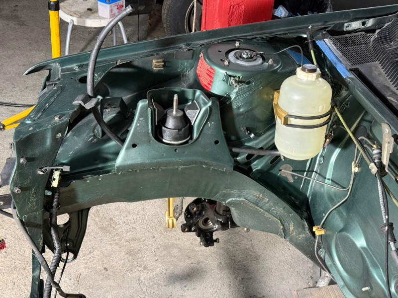

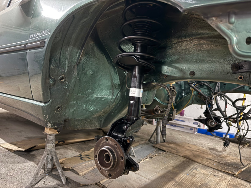

Depuis j'ai remonté les suspensions avant

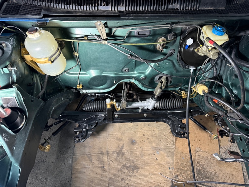

Et hier, malgré le froid :oops: , j'ai commencé à remonter des pièces sur le merguez
Semaine prochaine, le berceau et la direction devraient reprendre leur place initiale :bien:
L'aventure continue

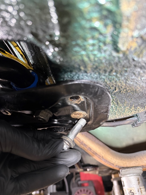

Cause de Saint-Nicolas hier, pas de séance de gymnastique sous la 205 hier. Pour autant, le week-end précédent, j'ai travaillé dessus.
Rien n'est encore serré au couple (la merguez n'étant pas posée en ordre de marche sur ses roues), mais j'ai tout de même avancé
Pour autant, j'ai eu ma première casse de vis :oops:
J'avais bien galéré au démontage des vis sous les pieds conducteurs, mais ça s'était fait avec une grosse rallonge. Je suppose que les vis n'ont pas apprécié (élongation) et qu'elles ont du souffrir. Résultat, au serrage...
Moi, qui voulait y regarder plus tard avec la réfection de la sellerie, car je soupçonne de la corrosion, j'suis bon pour démonter un peu côté habitacle histoire de régler le problème :rirejaune:
Pour autant, je ne change pas le programme, encore un peu de remontage sur le compartiment moteur, et l'hiver servira à m'occuper du groupe moto-propulseur.
On va se laisser abattre par deux grosses vis, non mais ::d

Si ca a cassé c'est que c'est rouillé de l'autre côté, et cela arriver souvent sur cabriolet 205 :wink:
Heureusement la vis et l'espèce d'écrou cage se trouvent facilement en neuf !

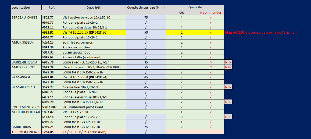

Messages : 1583
Re: La 205 en pls...
3dfx a écrit : ↑mar. 9 déc. 2025 21:40 Heureusement la vis et l'espèce d'écrou cage se trouvent facilement en neuf !
Il est même vivement recommandé de changer toute la visserie mécanique par du neuf. :wink:
Car imagine une casse une fois la voiture sur route... :gene:
Pour le remontage de mon cab, je m'étais fait des listes pour toutes sortes de choses.
Je t'ai retrouvé celle pour la visserie du berceau (faite à partir de ServiceBOX, des conseils des forums et du retour de mon garagiste).
Avec les références, tu commandes direct chez Peugeot la bonne visserie ! :)
(NFP = ne fourni plus ; RP 6918.74 = remplace la référence 6918.74 par 6923.96).
A noter que je n'ai pas changé la platine "écrous cage" donc elle n'est pas sur la liste.
A+ :hello:

Dis donc, tu avais fait les choses bien !!! :whoa:
Elle est bien ta liste; c'est le genre de choses qui prennent du temps à faire, mais qui ensuite te font gagner un temps précieux ! :bien:

Merci pour le tableau de référence qui va m'être d'une grande utilité :bien:
S'agissant de la casse de ces 2 vis, je ne suis pas inquiet. D'abord parce que c'est les seules pour l'instant qui m'ont donné du fil à retordre lors du démontage (et honnêtement je n'ai pas été beaucoup surpris de leur casse au remontage), et aussi parce que j'y trouve comme explication, que ce côté gauche avait subit une fuite de liquide frein, qui est probablement la cause de cette corrosion que je ne tarderai pas à trouver et à éliminer. :langue3:
Mais pour l'instant, il fait froid, et je préfère me pencher sur la cabine et donc le démontage des sièges et des moquettes lorsque le thermomètre et les journées seront un peu plus propices à cela. Rendez-vous au printemps :gene:

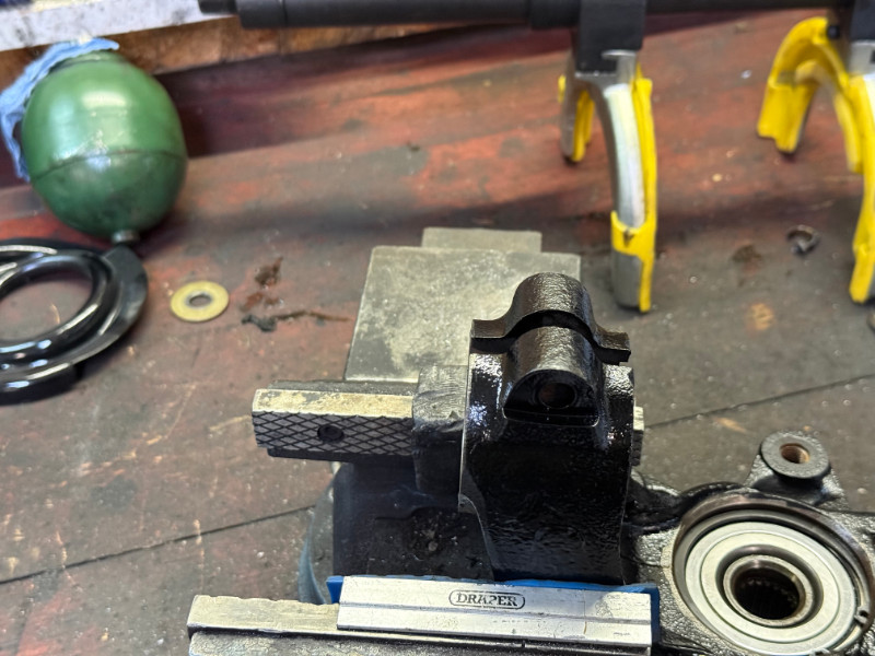

Dernière petite séance de bricolage pour 2025... :bien: par un gros nettoyage de la boite de vitesses.
Avant :
Après
Le côté obscur de la butée :lol:
Il va falloir certainement voir le joint spi qui se trouve derrière le guide de butée :gene:
Cette fois, c'est pour 2026 :langue3:

manu, j'avais oublié de poster une photo du mastic à poser au pinceau... :suspect:
Volià, oubli réparé :oops: .
