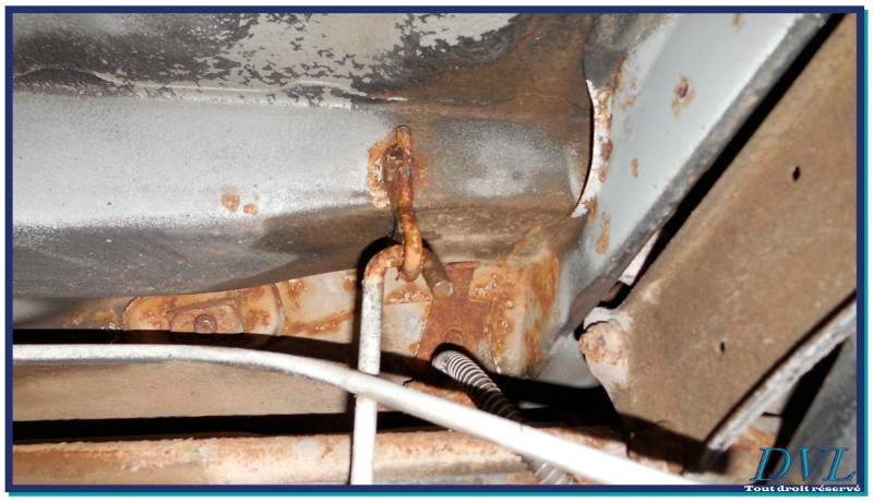

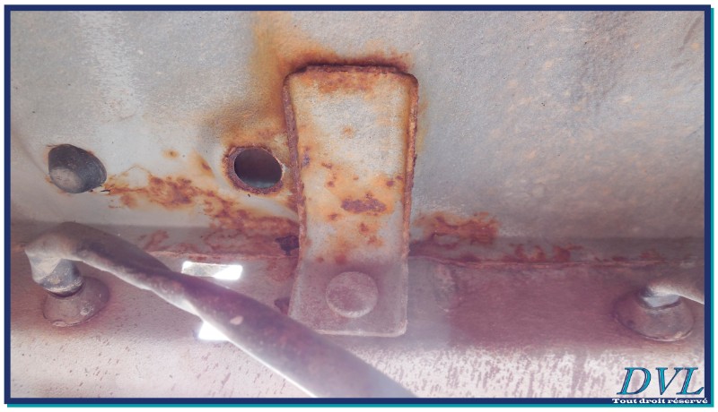

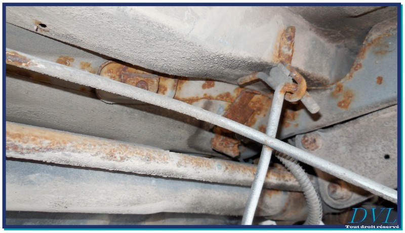

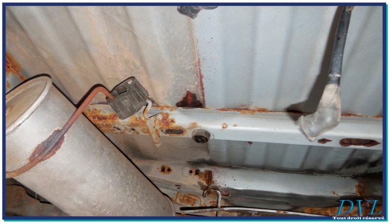

Sous le plancher de coffre, de la rouille commence à apparaître au niveau des soudures et jonctions de tôle.
Évidemment la rouille n'est pas là où l'accès est le plus évident. X|

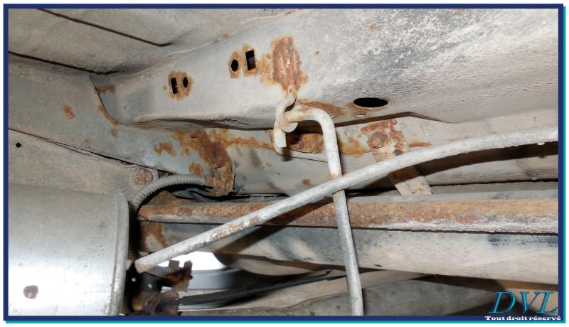

Et niveau mécanique ce n'est pas mieux :gene:

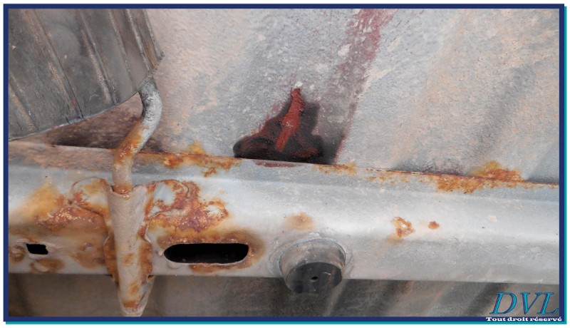

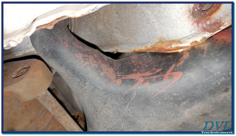

Au niveau du réservoir il y a aussi de la rouille aux arrêtes vives...
Ça promet pour la tôle cachée par le réservoir.
L'idéal serait de tout refaire à neuf, mais pour lors, un bon nettoyage et un coup de peinture antirouille feront l'affaire.

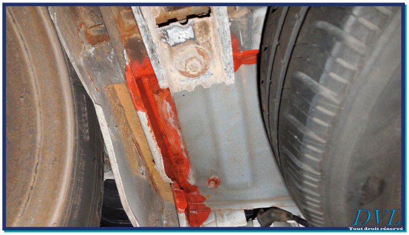

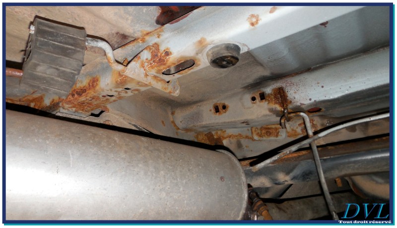

Sous le coffre, nettoyage et début de traitement de la rouille.
Le caoutchouc du pot d'échappement me parait assez mal placé, en bout de part et d'autre.
Sans pont l'accès n'est pas idéal.
Le traitement est fait au Rustol Cip... A par dire que c'est rouge et que c'est la dernière fois que j'en utilise...
De la vrai flotte! Même si d'un autre côté c'est assez efficace contre la rouille.
Pour le remontage, écrou inox en remplacement de ceux rouillés de l'équerre de PC.

J'ai aussi passé de l'antirouille ce mois d'août sous la 205 :
- espace roue de secours / pot d'échappement (sous le plancher du coffre)
- espace réservoir
- espace conduite d'échappement qui court jusqu'au niveau du berceau du moteur.
De mon coté, l'espace réservoir était le plus rouillé et le plus urgent à soigner.
L'espace roue de secours / pot d'échappement était visuellement le plus acceptable. Mais si on gratte profondément la couche de peinture, il est quasi certain que l'on trouve de la rouille cachée.
