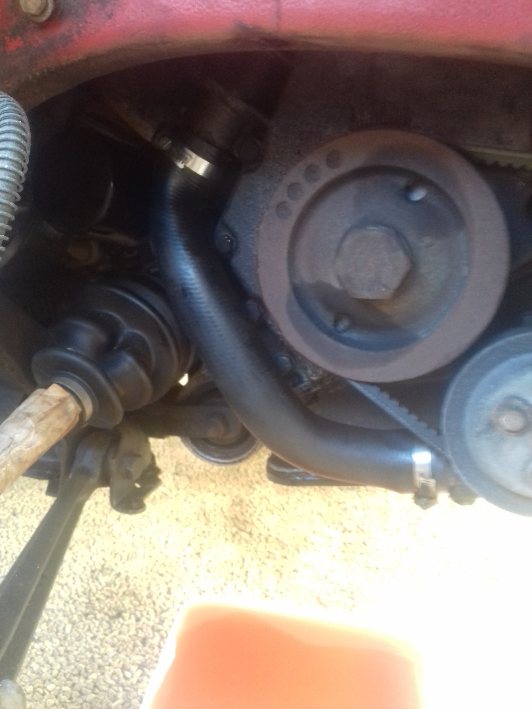

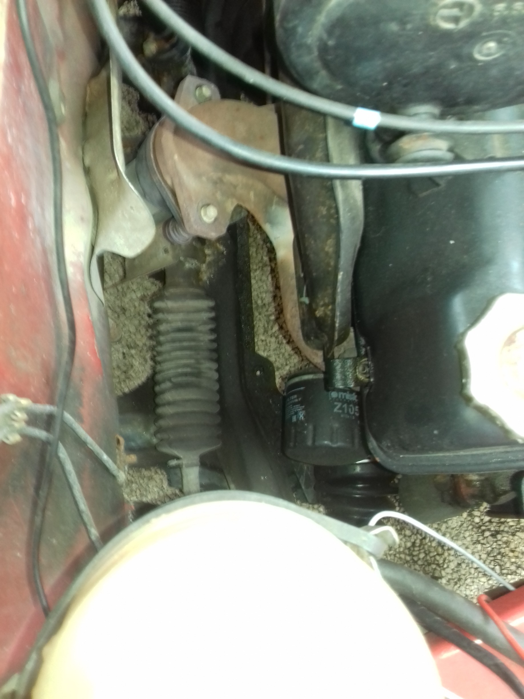

Aujourd'hui j'ai prit le temps entre deux crachins de faire la vidange de la XRA. Rien de bien compliqué et l'accès au filtre est facile :)

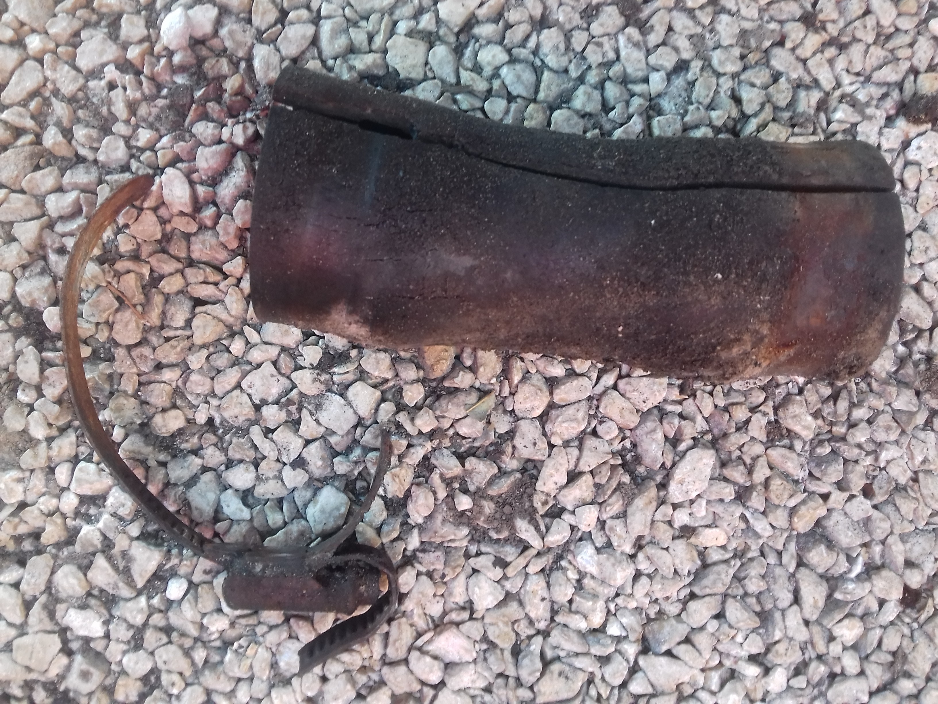

D'abord j'ai remplacer le joint de la jauge à huile, l'ancien était dur comme la pierre et n'avait de joint que le nom, du coup tout le bloc était crépi d'huile :x

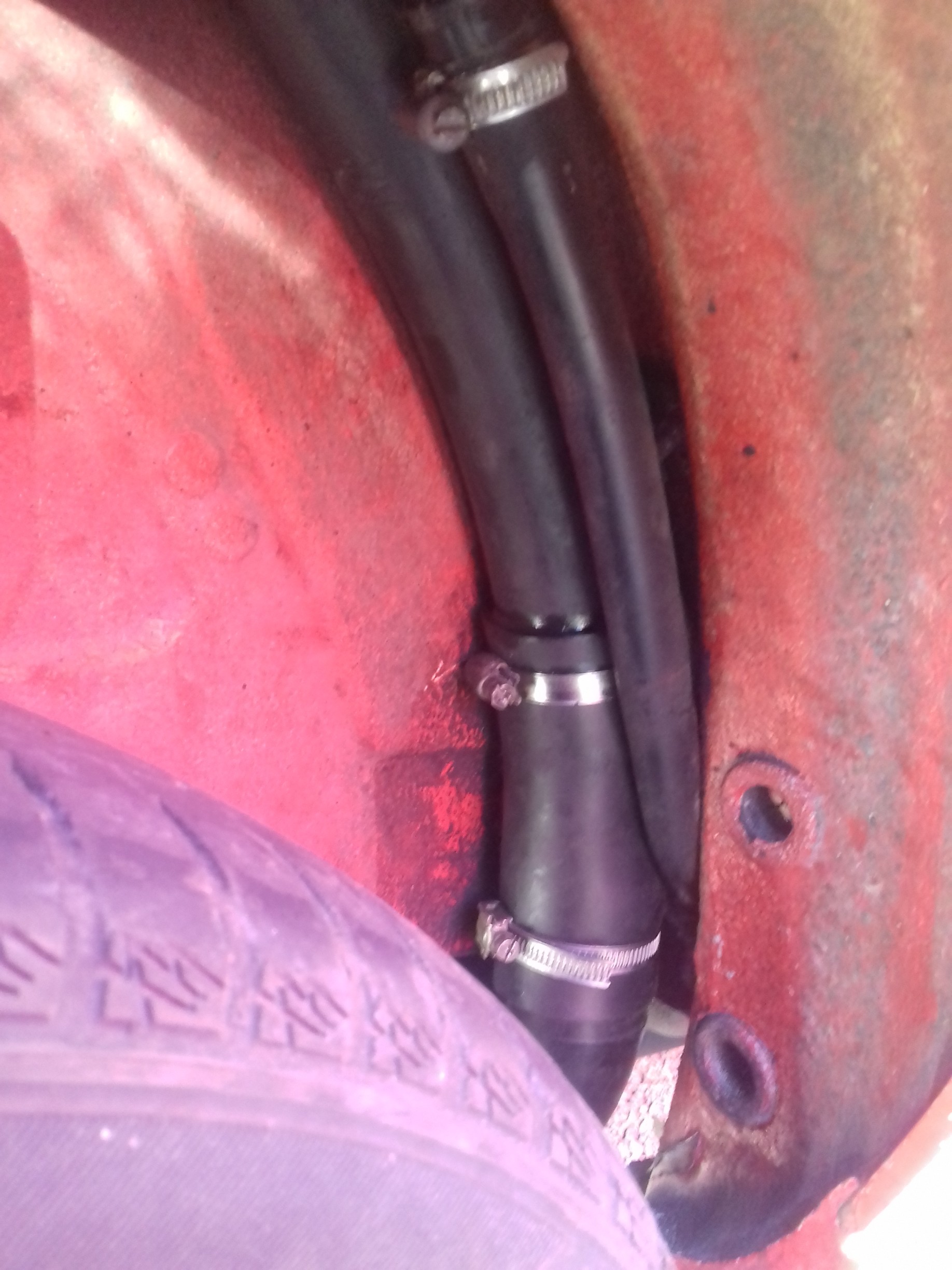

J'ai également remplacé la durite de remplissage du réservoir qui avait fait son temps, et par la même occasion dégagé la terre accumulé derrière la tubulure...

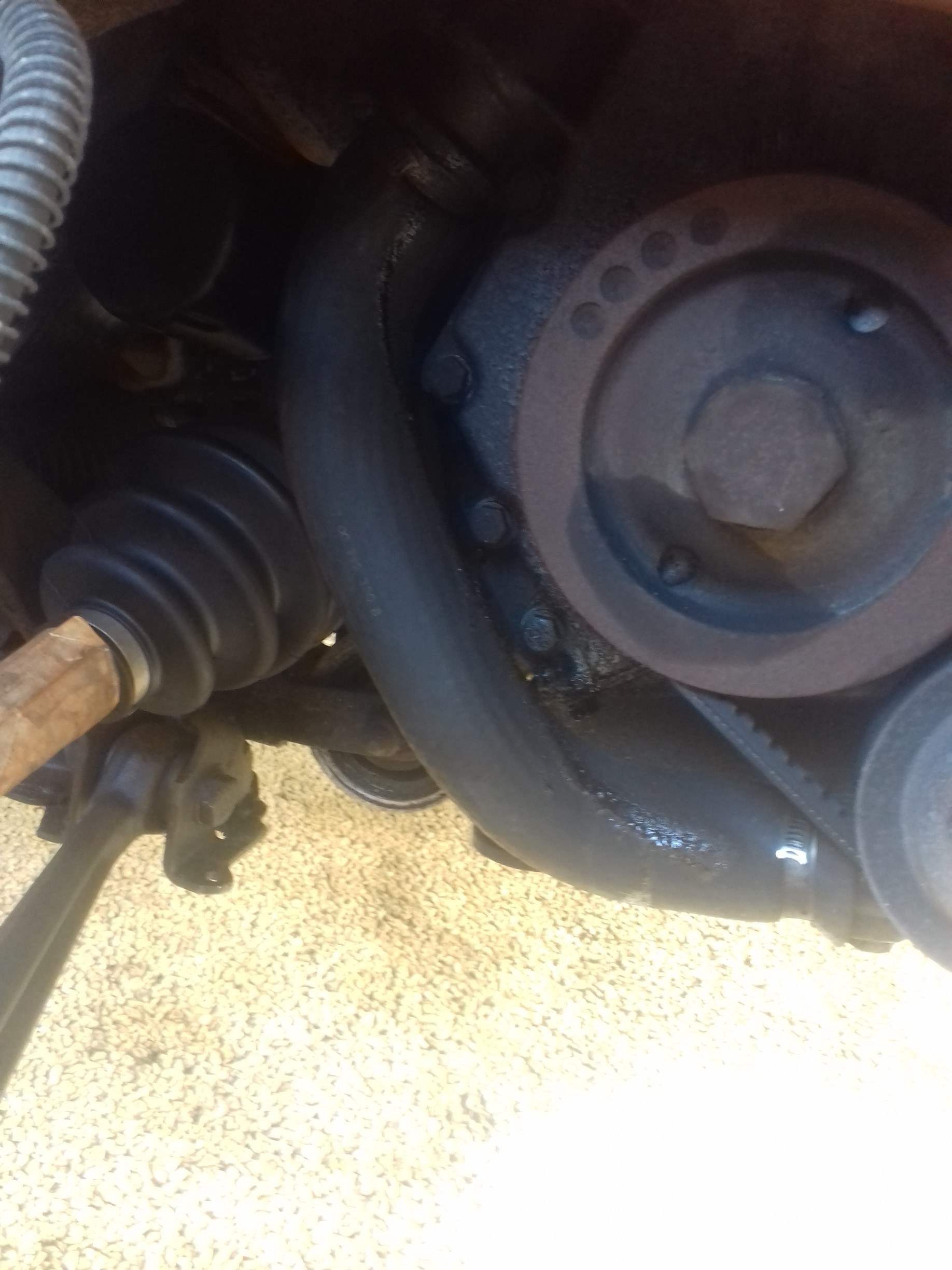

J'ai aussi noté que la durite de la pompe à eau fuyait. Le soufflet du cardan l'a sérieusement attaqué. Alors est-ce que la refab de la durite était un poil plus longue que l'originale ? Ou bien est-ce le soufflet qui est plus large ? Sachant que le problème est apparu depuis le changement de cardan :gene:
Bref je suis bon pour recommander une durite et la raccourcir un poil pour éviter que le problème ne revienne. C'est quand même con comme problème

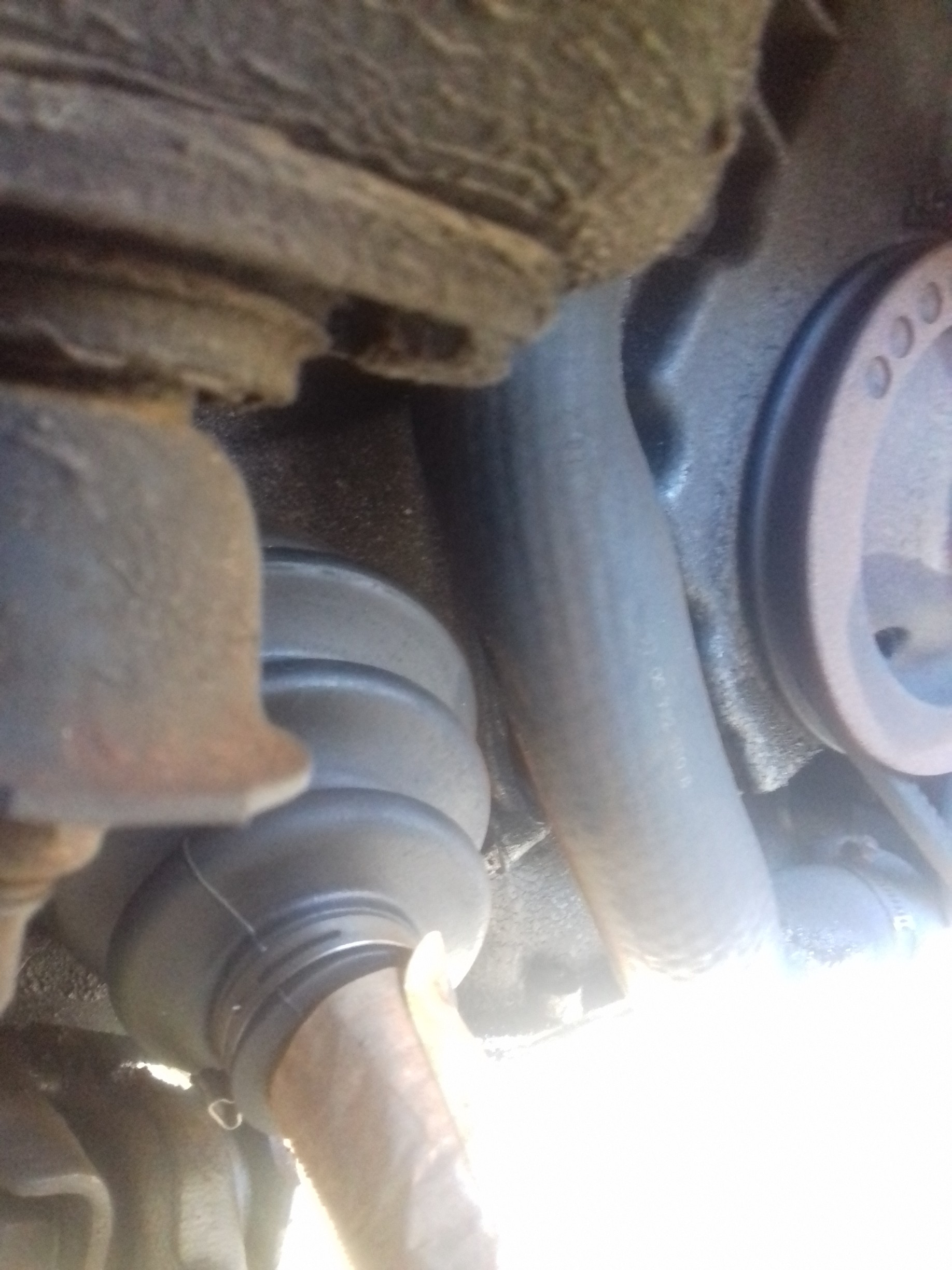

Un autre problème que je n'avais pas pu résoudre faute de pièce, une petite fuite de LDR.
J'ai mis un moment à trouver l'origine de la fuite, même si j'avais déjà un indice en notant la présence de LDR sur le cardan droit.
Il y a peu j'avais changé le dit cardan et la fuite est apparu quelques mois après, et bien je vous le donne en mille. Le soufflet est semble-t-il plus grand que sur le précédent cardan ce qui a eut pour conséquence de lentement attaquer la durite de la pompe à eau située juste au-dessus :gene:
J'ai donc acheté une nouvelle durite et cette fois je l'ai un peu raccourci pour la reculer du cardan tout en évitant qu'elle soit en contact avec les vis du carter de distri.

là où tu as acheté ton cardan tu pourras mettre en commentaire "soufflet très résistant, mais un peu agressif avec les durites" ^^"
