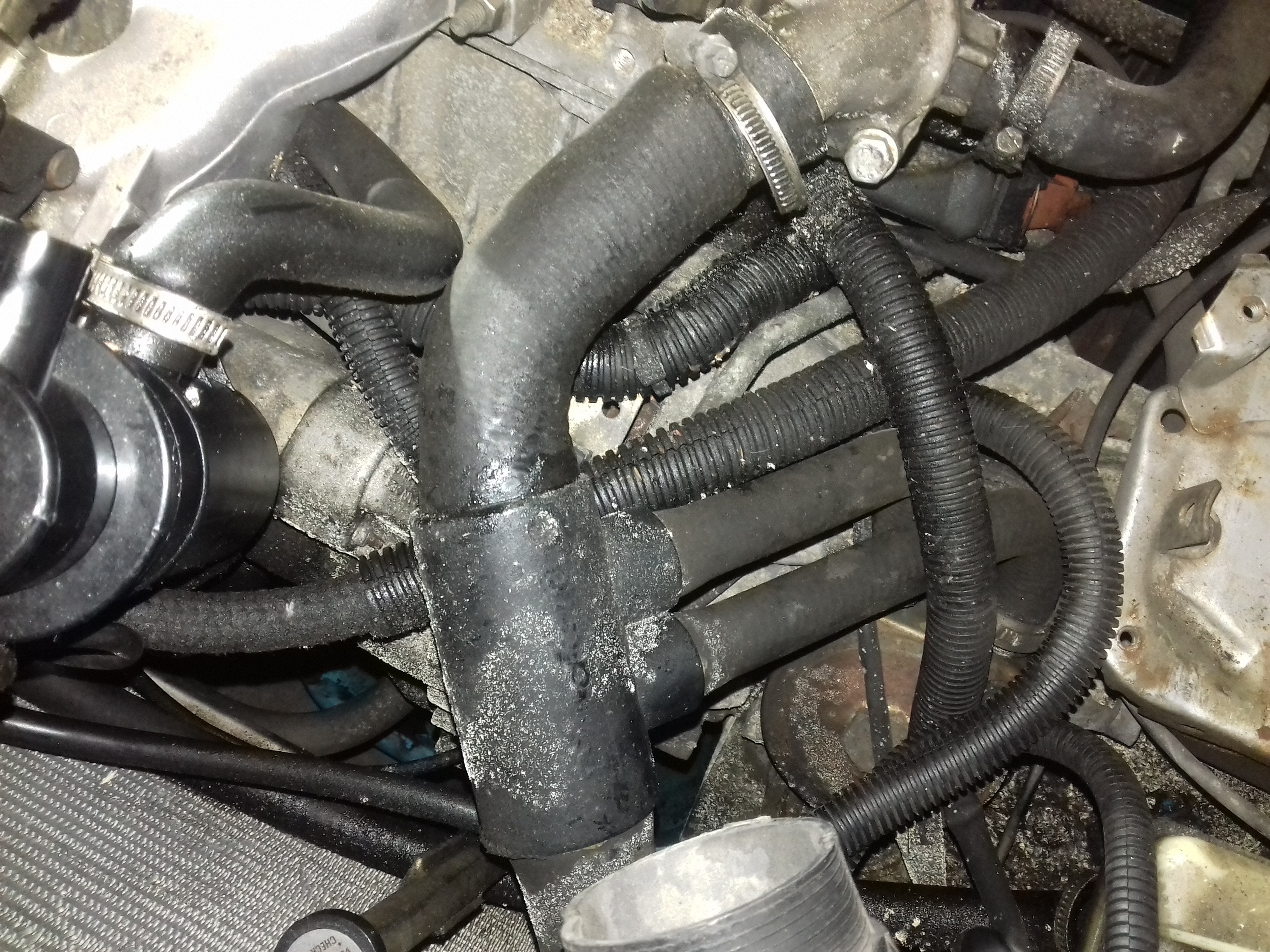

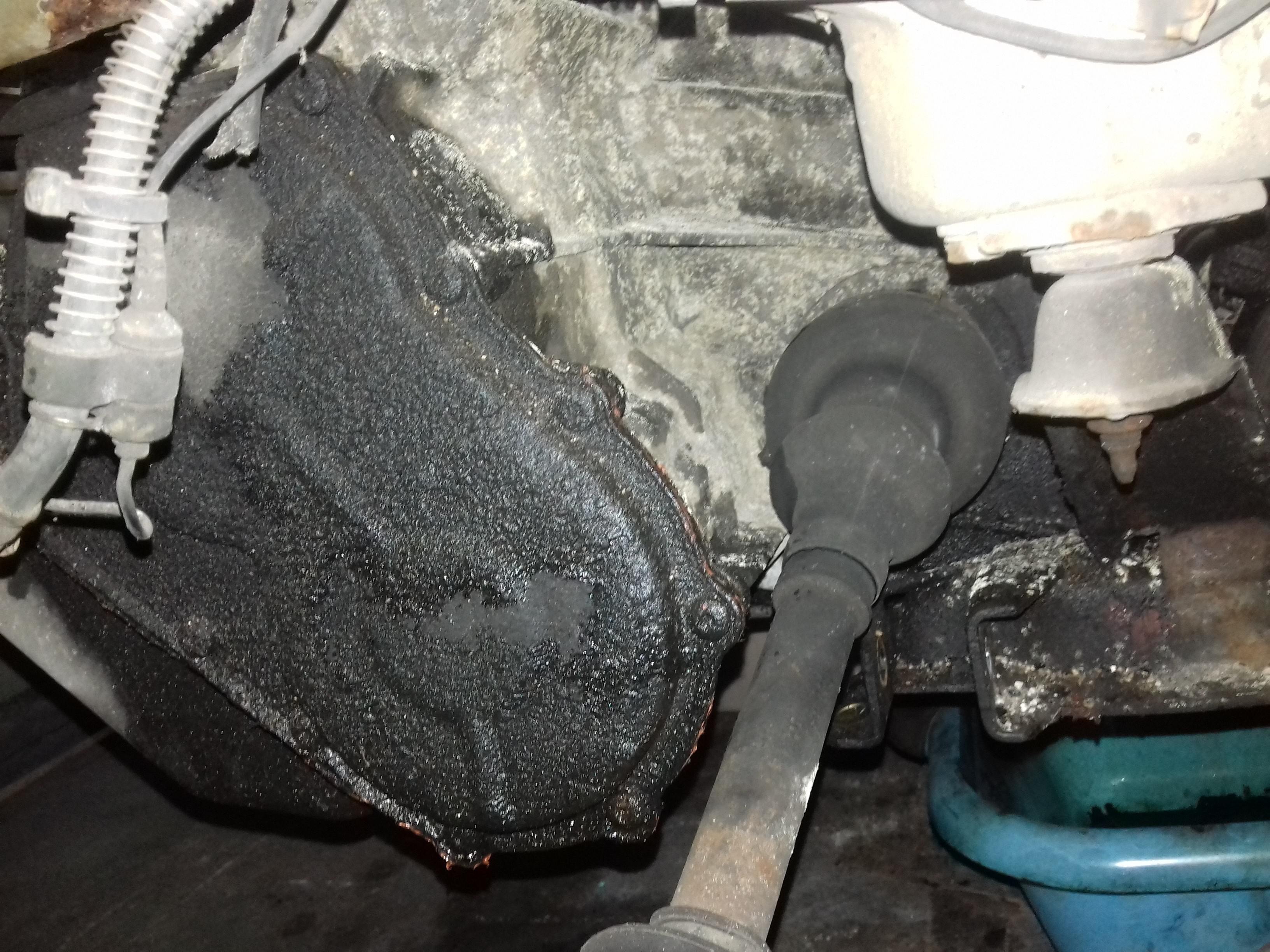

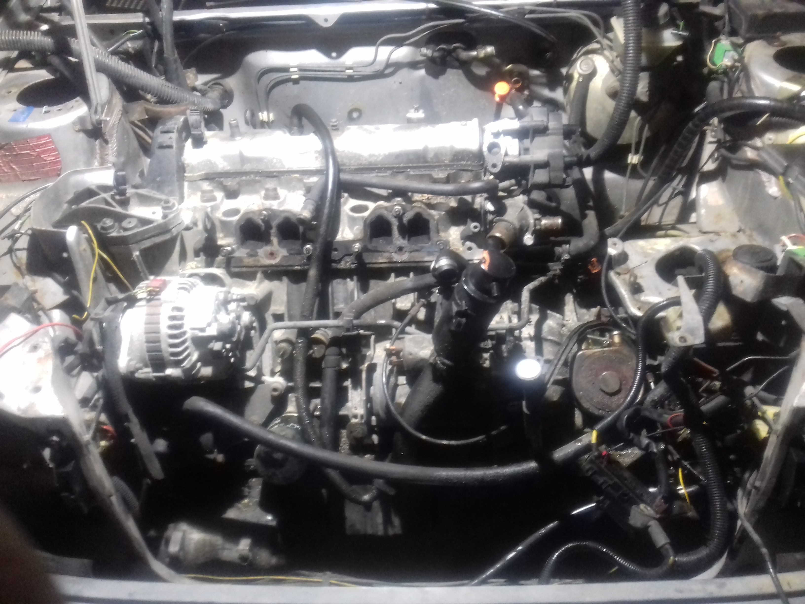

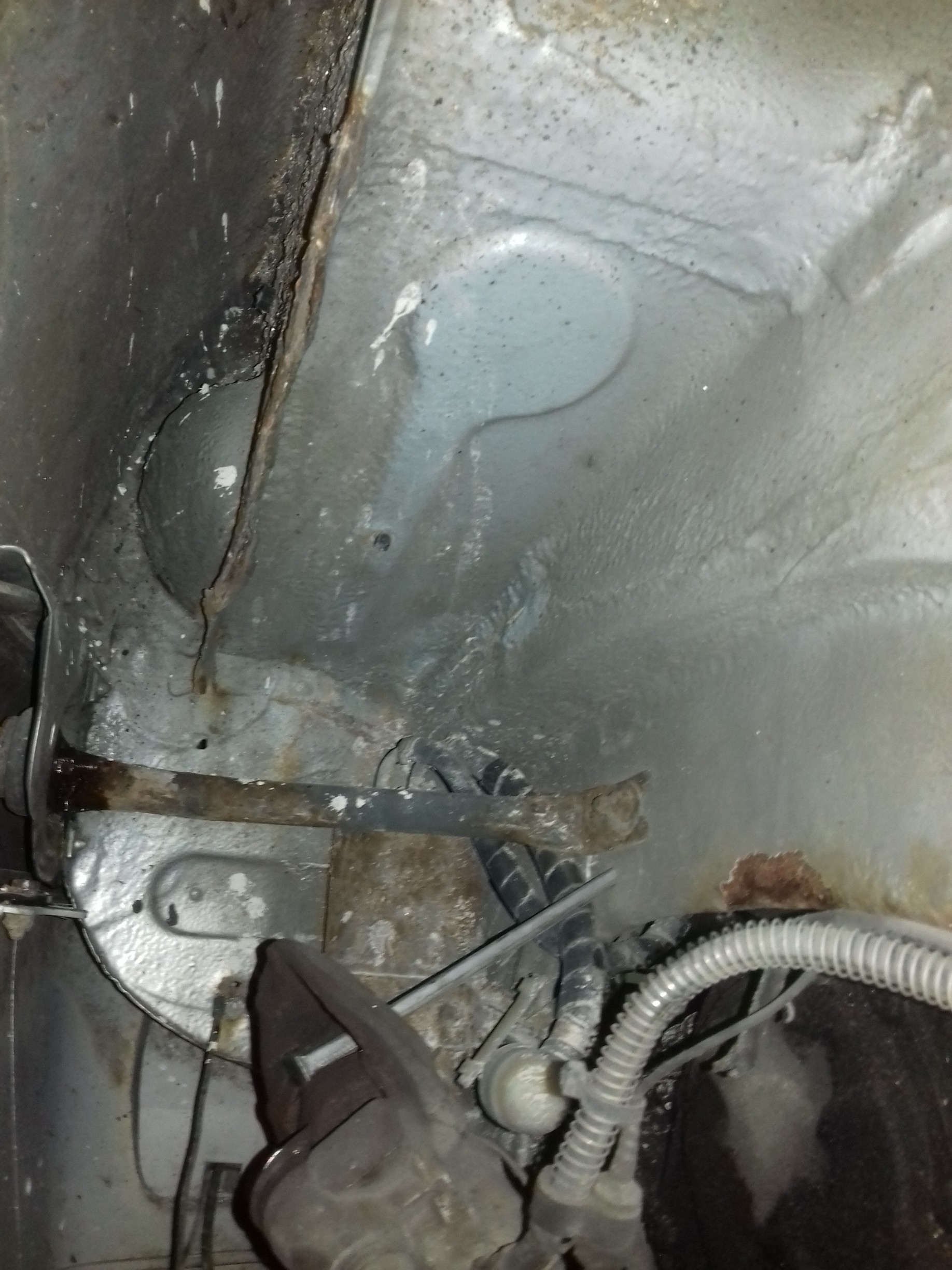

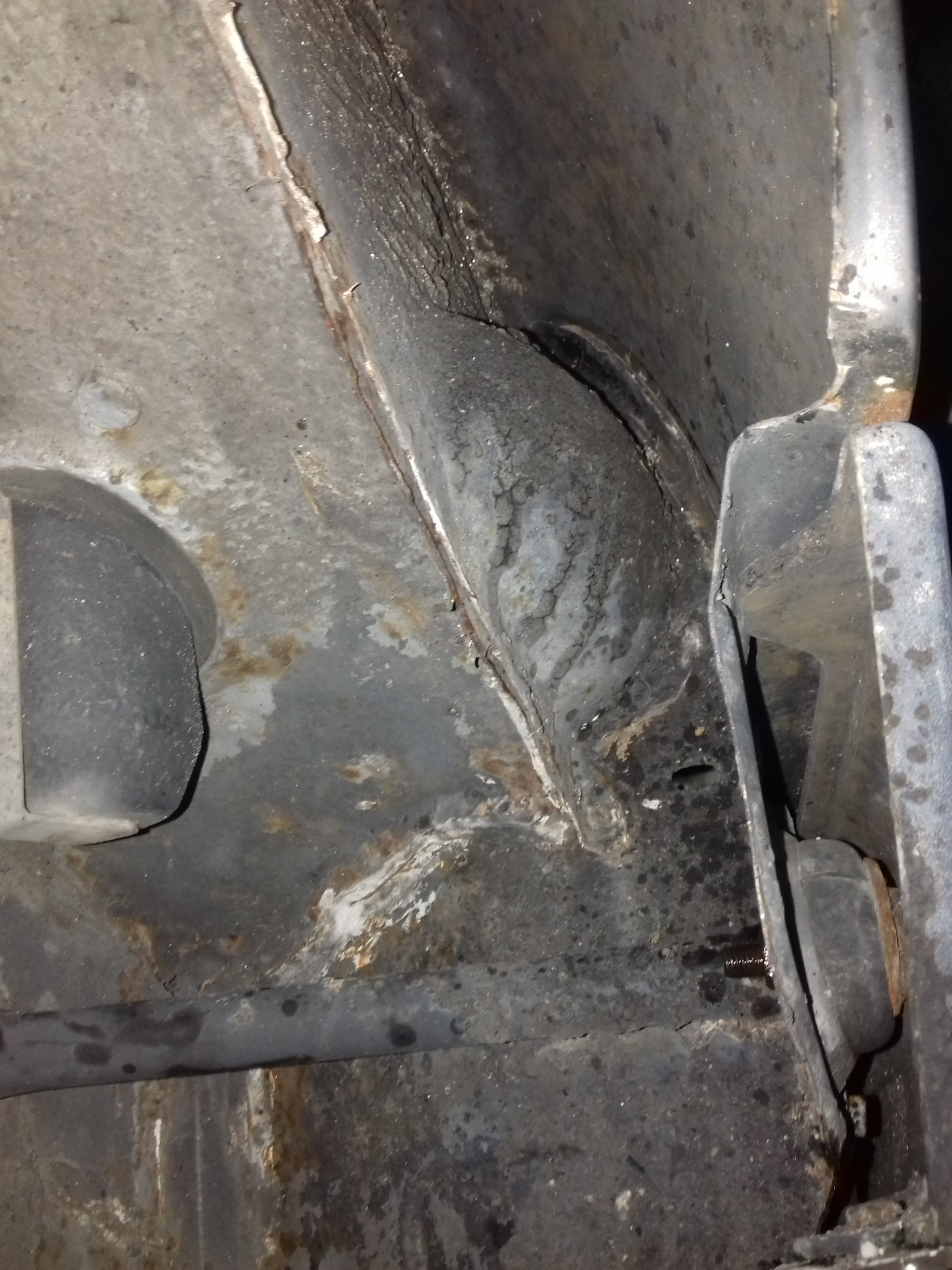

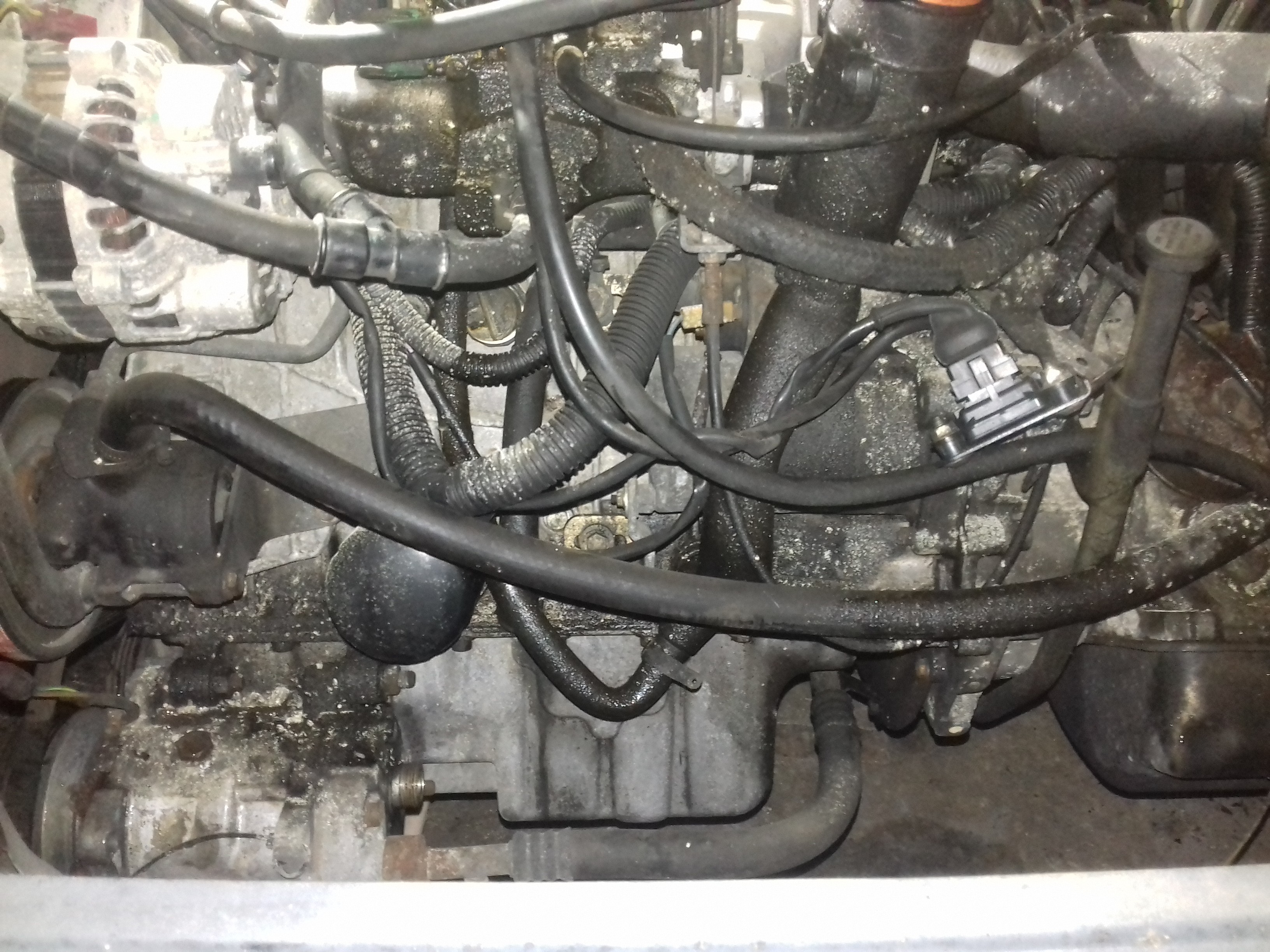

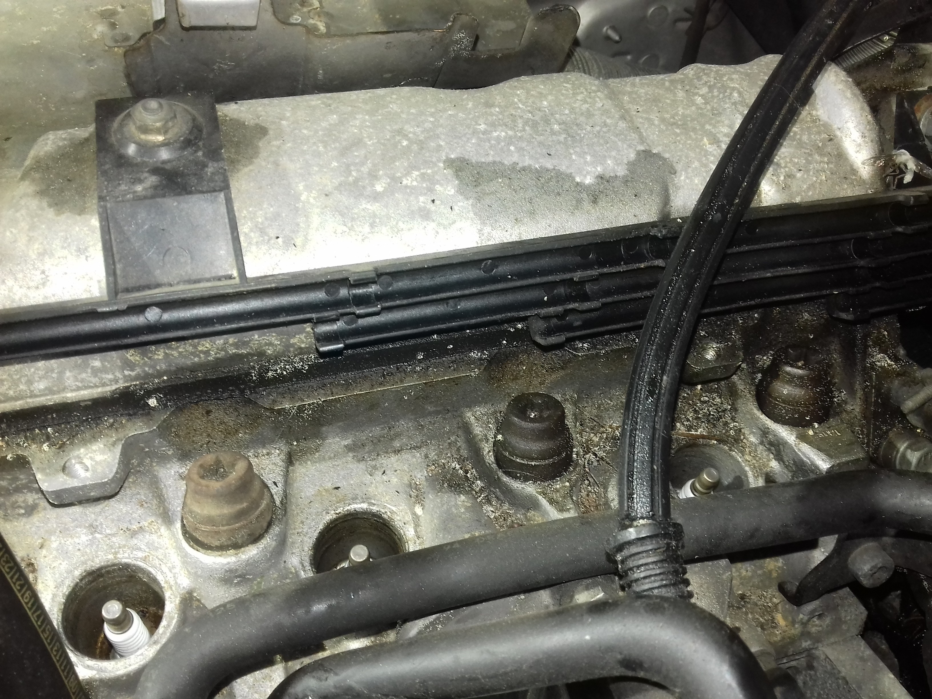

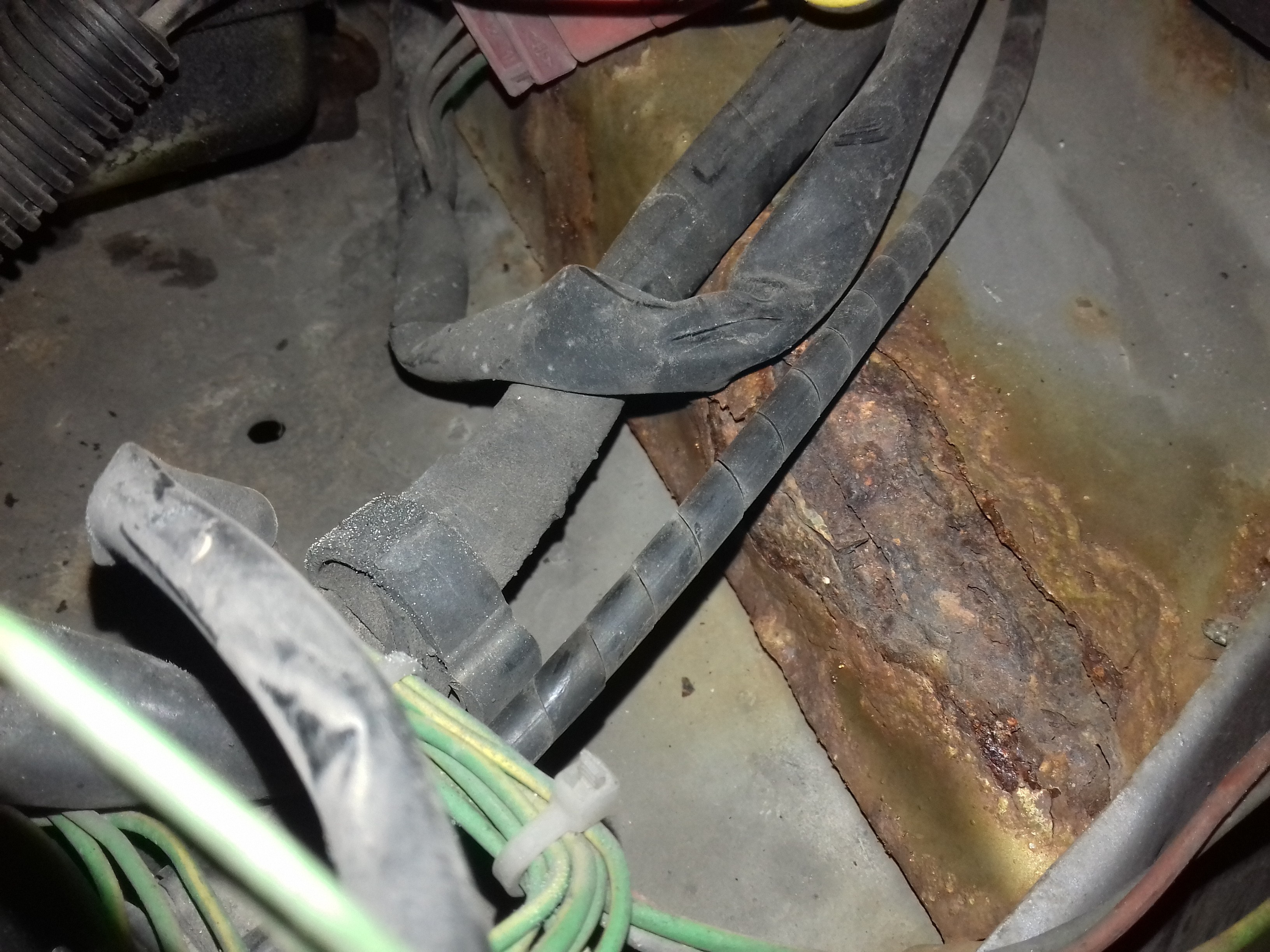

Bon à ce jour moteur pas encore déposé. J'avoue c'est les vacances et la motivation ne suis pas vraiment. Sans compter qu'à bricoler sous la voiture je me suis esquinté le dos. Rien de grave mais on va éviter de se contorsionner pendant un moment au risque de souffrir quelque peu et d'aggraver la situation.
Donc en l'état actuel des choses voilà où j'en suis.
J'ai démonté tout ce qu'il était possible d'enlever moteur en place. Au passage on notera quelques fuites d'huile...
Egalement un peu de rouille, avec les support d'amortisseur potentiellement à remplacer

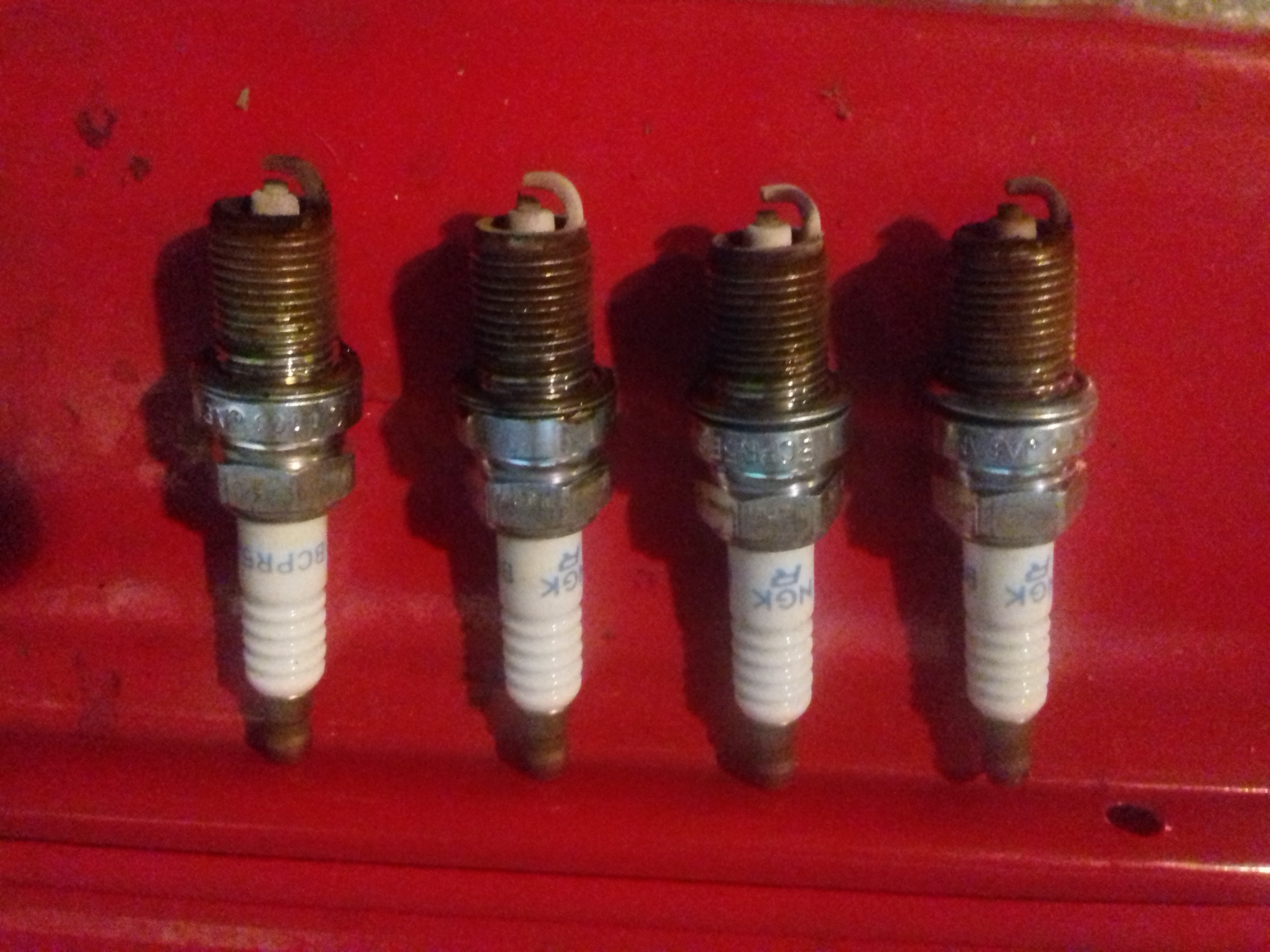

J'ai également prit les compression moteur avant de tout démonter.
Cylindre n°1 (côté distri) : 11.5
Cylindre n°2 : 11
Cylindre n°3 : 12
Cylindre n°4 : 12.5
A noter aussi que le bougie ne présentent pas trop mal ce qui me conforte dans la relative bonen santé de ce moteur. A 200.000 km l'inverse m'aurait franchement déçu. Il n'y a donc au final que des soucis de joints d'origine fatigués par le temps et (sans doute) les affres du E10.
Me restera donc à déposer le moteur et ce sera sans doute pour fin de semaine prochaine.

Bon depuis le temps le moteur à été déposé, heureusement. La culasse est actuellement en rectification, par prudence.
Je vais m'atteler à refaire le moteur, suspension en direction pendant mes congés
