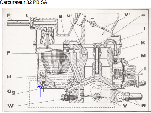

Salut tous le monde ma 205 junior presente toujours des problemes de troues a l'acceleration j'ai appris qu'il y avait une bille au point numero 12 de ce tuto http://www.forum-auto.com/pole-techniqu ... 359632.htm que le gars dit avoir eu l'impression de faire tombé et j'ai eu la meme impression que lui , y a t'il vraiment une bille ici, une autre personne confirme par la suite ?
Merci de votre aide !
