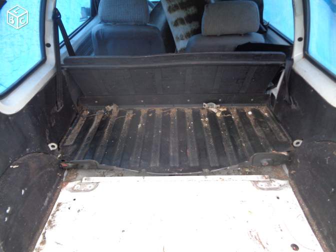

Un petit message pour vous dire que Yann ma trouvé ce que je cherchais.
==> Image
==> Image
==> Image
Je vais les chercher demain :langue3:
Merci l'ami :bien:

Content de t'avoir rendu service.
Il y en a un autre à vendre en Haute-Marne, mais celui-là était plus près de chez toi.
Le plancher est un peu tordu à l'arrière, mais tu n'en a peut-être pas besoin.
la cloison est fixée au plancher par 5 vis, et en partie haute, les 2 équerres sont rivetées sur la carrosserie, sous les fenètres :
Bonne route !

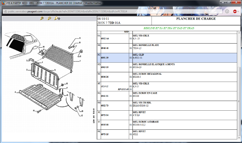

Et pour fixer la grille il y a des clips à installer à la place des fixations arrières des poignées de maintien avant (oui c'est compliqué :gene: )
ref 6991.39 pour les clips et 6912.A4 et 6946.46 pour les vis et rondelles :)

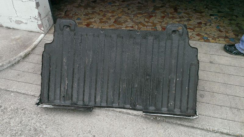

Voilou les photos :

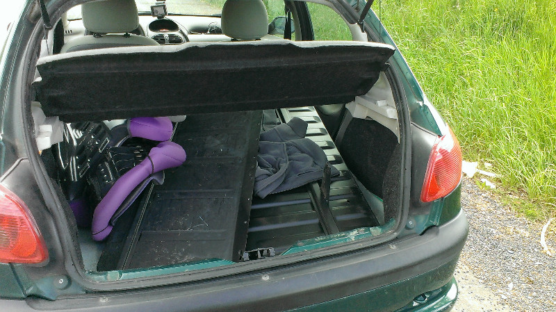

On charge dans la 206 :
==> Image

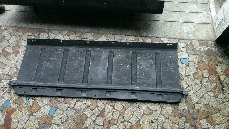

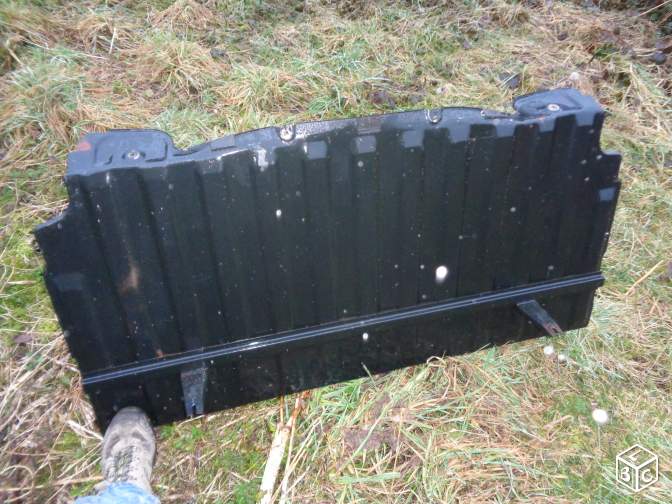

Voici la tôle qu'il y avait dans le Multi :
==> Image
==> Image

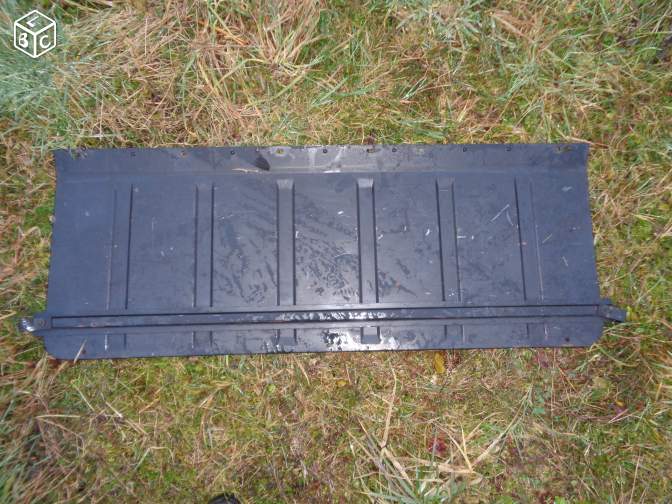

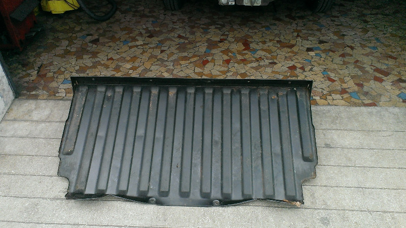

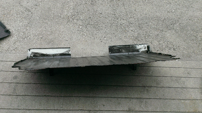

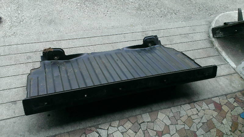

Celui que je suis allé chercher :
==> Image
==> Image
Il était plié mais entier :gene:
Et la tôle :
==> Image

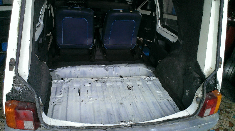

Une fois tout enlevé :
==> Image

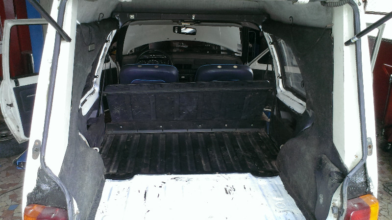

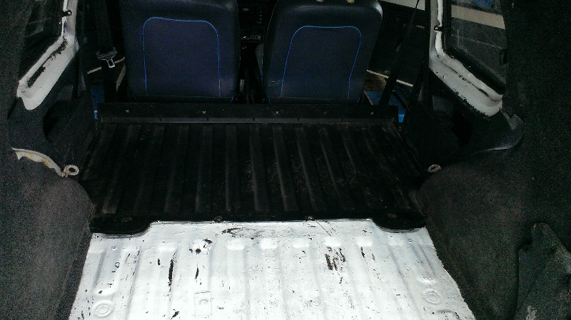

Le plancher en place :
==> Image

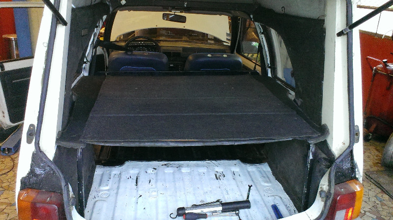

Et le cache-bagage installé également :
==> Image

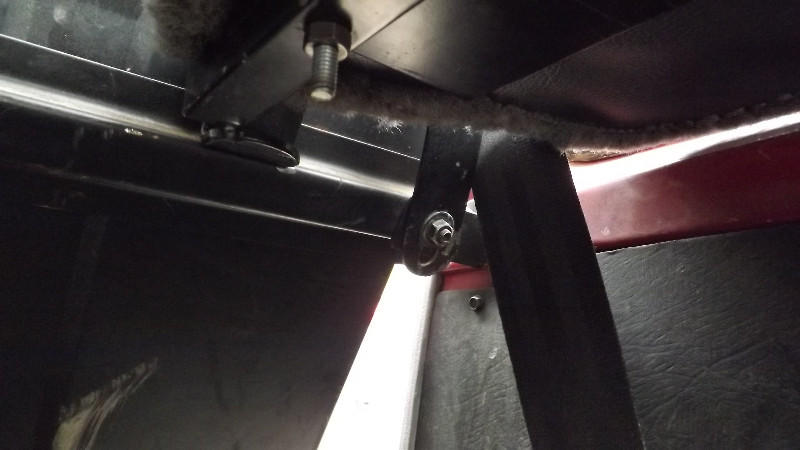

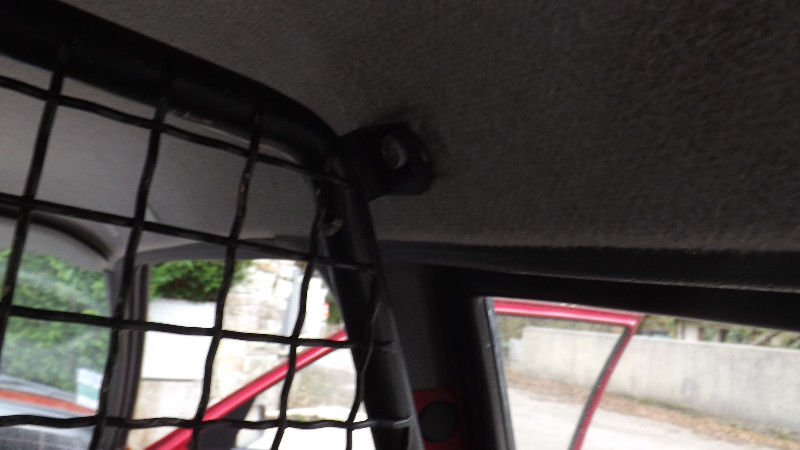

Par contre j'ai un soucis, je ne sais pas comment installé la grille :oops:
Elle se met comment ?
Merci :)
Re: [ greg205xs ] Voila ma 205 XA Multi 21.02.1986
Salut Greg, bon boulot tout ça. Voilà qui ressemble de plus en plus à un multi prêt à affronter les travaux de la maison :lol:

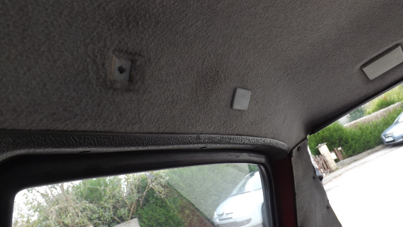

Pour la grille voilà quelques photos du montage su feu ma XAD :)
Les agrafes se fixent ici
Ensuite les équerres de la grille viennent s'y fixer à l'aide des vis fournies
Pour le bas cela vient se fixer sur la traverse haute de la tôle d'arrêt de charge
J'avais du un peux forcer à l'époque pour que tous les trous tombent bien en face. Tu auras peut-être plus de chance que moi. Toujours est-il que ça fait bizarre de rouler dans une 205 grillagée façon panier à salade :gene:
Bonne chance pour la suite :)
