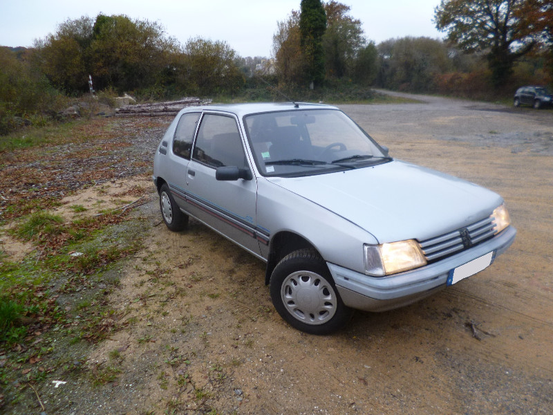

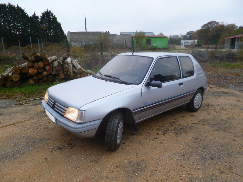

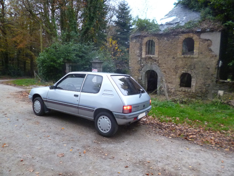

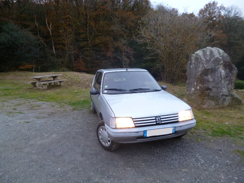

Aujourd'hui, j'ai eu envie d'aller faire un tour, et j'ai pensé à prendre mon appareil photo, donc Princesse a eu le droit à un shooting photos de jour :bien:
devant l'ancienne casse de Plougastel-Daoulas, fermée depuis des années, elle a été débarrassée l'année dernière des dernières voitures qui y étaient
il me semble que je n'avais pas parlé des autocollants de lunette arrière que j'avais remis ?
lieu dit "le passage", toujours à Plougastel. Qu'on ose me dire que la Bretagne n'est pas belle
la Belle avec ses (futures) nouvelles chaussures pour le coté passager
une petite maison en ruine, à l'entrée de Dirinon
étang du Roual, entre Dirinon et Landerneau

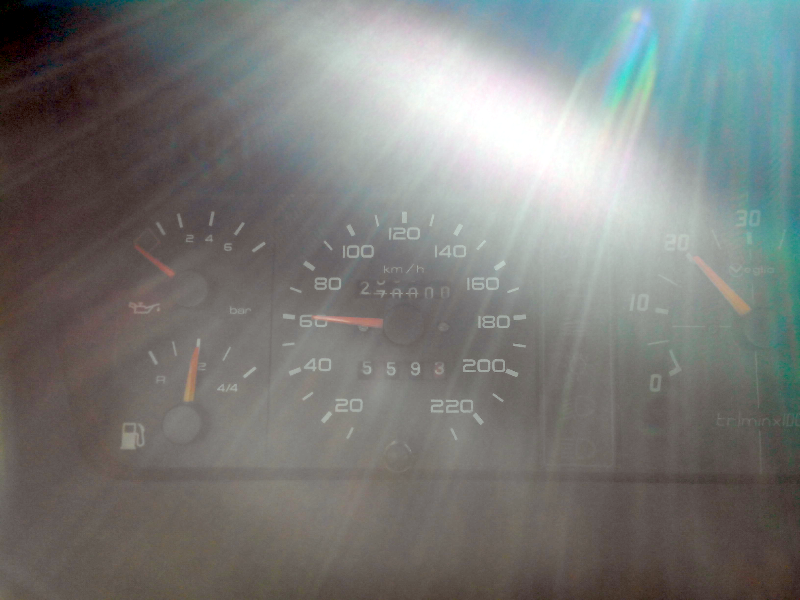

les plus observateurs auront reconnu le compteur, mais chut :wink:
avec le soleil de face, en sortie de bourg avec du monde derrière, difficile de faire une photo correcte, mais voila le passage des 270 000 immortalisé... (ne reproduisez pas cela, c'est dangereux d'avoir son attention sur autre chose que la route).

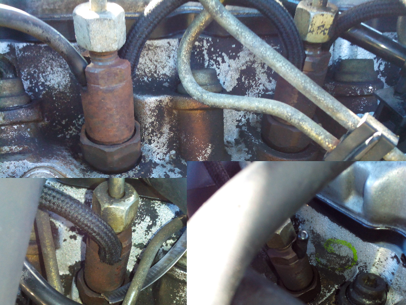

Hier je suis allé voir Faf pour changer une bougie à laquelle je n'arrivais pas à accéder (la n°3, planquée derrière les canalisations de gasoil), et changer une durite de reniflard qui a eu la bonne idée de casser quand j'ai changé mon joint de cache culbuteurs (les caoutchoucs de 24 ans et 9 mois sont assez cassants :lol: ).
On en a profité pour faire un tour de l'état mécanique de la Belle, et on a vu que depuis octobre (soit moins de 6 mois), elle avait perdu tout (oui, tout) son liquide de refroidissement :pascontent:

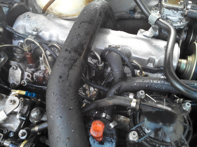

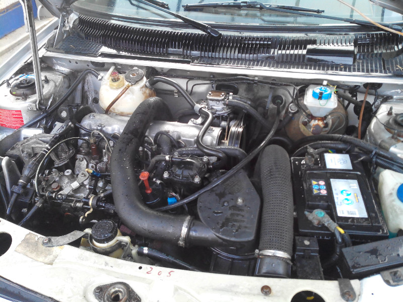

Voila donc l'état de mon moteur une fois les fuites nettoyées :bien:

Rien au niveau des injecteurs (les durites de retour étaient bien les fautives, de ce coté là :bien: )
Rien au niveau de la durite de reniflard, ni du joint de cache culbuteur

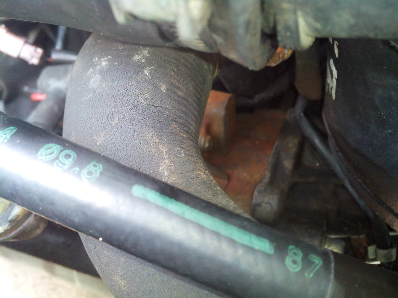

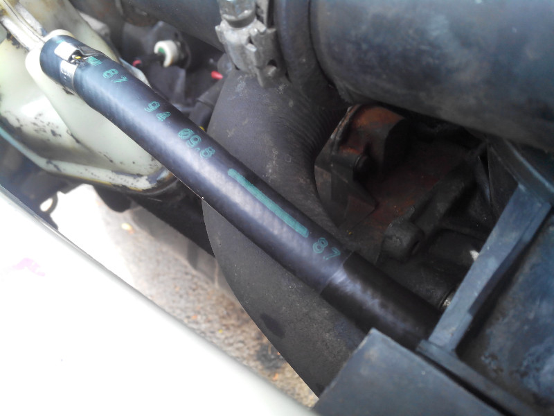

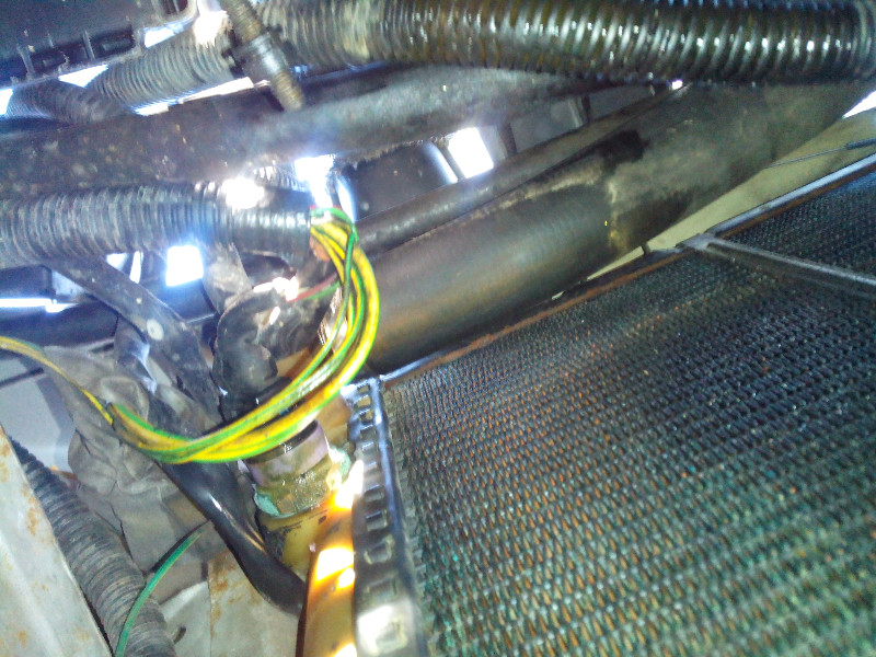

mais au niveau du radiateur ...
(je précise que j'étais garé depuis 5mn, dont 3 moteur tournant)

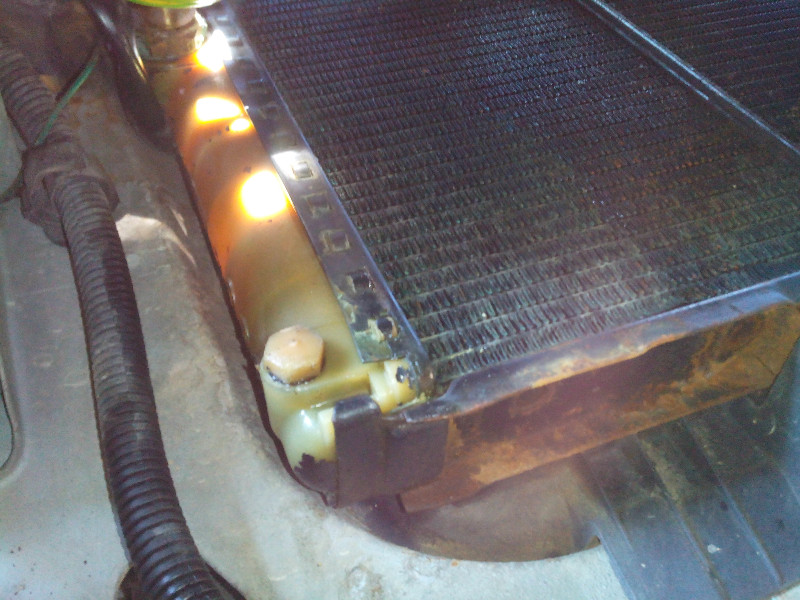

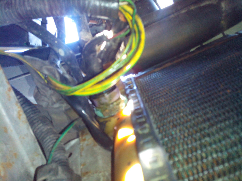

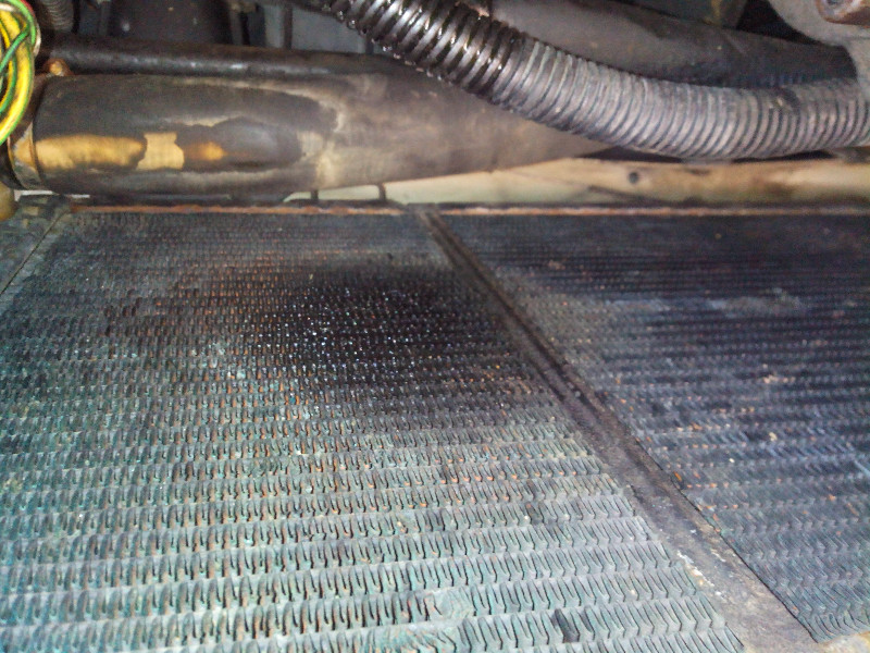

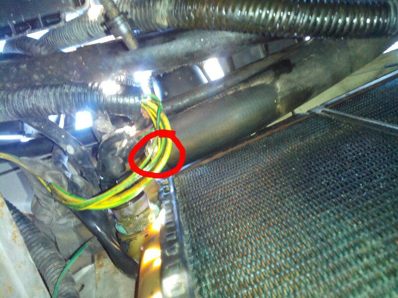

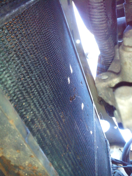

Sur les photos suivantes j'avais déja essuyé les traces d'eau, pour voir où est-ce que les fuites étaient
Donc comme l'eau tombe, je pense que la fuite viens de l'élément le plus en hauteur, à savoir la grosse durite
Mais le capteur est bien attaqué aussi, donc à surveiller
et le bas du radiateur est dans son jus (au sens propre :lol: )
aussi, le radiateur a subi le choc à l'avant, donc si il est fautif, il sera remplacé sans hésitation :bien:
Affaire à suivre

Ton radiateur est en cuivre, il faut voir avec un pro des radiateurs si c'est possible de le réparer.
Je l'ai fais récemment avec des radiateurs cuivre et alu, ça m'a coûté 20€ par radiateur.
Pour rappel, le cuivre est plus performant que l'alu en terme de refroidissement du moteur.
A+ :)

oui, mais si je le fais réparer (20€ a sera pas la fin du monde), il me faudra un remplaçant pour aller au travail en attendant que celui d'origine soit refait.
déjà trouver d’où vient la fuite exactement (ou les fuites, si elles sont plusieurs), ensuite on verra ce qu'il faut changer

Il s'agit d'un radiateur d'origine de marque Ordonnez. Boite a eau en plastique et faisceau cuivre. Il ne se répare pas :wink:

J'ai encore la cornée en feux d'avoir vu autant d'huile et de GO sur la culasse :lol:
Pour ta fuite c'est au mieux juste le collier de la grosse durite à remplacer au pire le manchon plastique sur radia(fissure)
Fait ton niveau de LDR a minima tous les 2 jours en attendant :face:

dami a écrit :Il s'agit d'un radiateur d'origine de marque Ordonnez. Boite a eau en plastique et faisceau cuivre. Il ne se répare pas :wink:
Tout dépend de l'emplacement de la fuite.
Si le radia est percé au niveau du faisceau suite à un choc, une soudure et c'est reparti!
En revanche, si la fuite est sur la liaison plastique-boite à eau, effectivement...
205 CJ de 1991 - 204000kms
Messages : 2080
Re: Princesse - Sacré Numéro D AM95 - le coup de la panne
je viens de passer 3-4h à saloper la parking de l'église euh... je veux dire à nettoyer Princesse et chercher la fuite :gene:
Je confirme, il s'agit d'un radiateur Ordonnez, mais il a subi les mains délicates des précédents démonteurs de mécanique :hurt1:
il sera surement remplacé par un jumeau honteusement piqué en casse (si il viens d'une turbo D, ça serait un vrai plus, mais je n'y crois qu'à moitié, vu comme il est prisé :roll: )
faf 29 a écrit :J'ai encore la cornée en feux d'avoir vu autant d'huile et de GO sur la culasse :lol:
j'en savais rien qu'elles étaient mortes ces durites, moi... celui qui me les a mises en place a les mêmes sur sa M3 E36 :oops: ... bon, j'en commanderai de réserve au cas ou

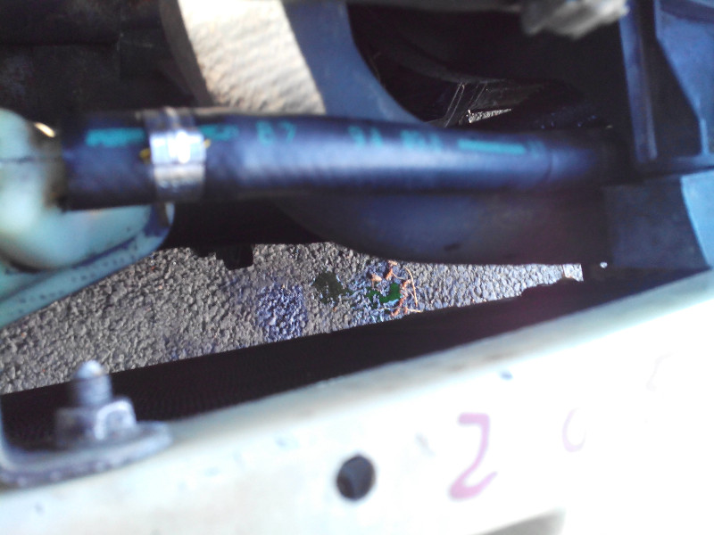

faf 29 a écrit :Pour ta fuite c'est au mieux juste le collier de la grosse durite à remplacer au pire le manchon plastique sur radia(fissure)
Demain je vais voir chez Peugeot le prix de la durite (1343.J7), car elle a fait son temps :shock: (voir photos après)
faf 29 a écrit :Fait ton niveau de LDR a minima tous les 2 jours en attendant :face:
oui, je vérifie tous les jours, au cas ou.
Là elle a baissé, mais par ce que j'ai désserré un collier qu'il fallait pas :gene:
Donc, les découvertes de l'après-midi...
J'ai vu 3 gouttes de LDR qui se battient en duel sur la boite de vitesse
des gaines de cables électriques toutes mouillés (en haut à droite de l'image)
une belle trace de mouillé sur le radiateur, ce qui peut expliquer les goutes sur la boite de vitesse :voyons: (on voit aussi la gaine mentionnée juste avant)
et la durite que je pense être la fautive...
le collier de l'autre coté est bien rouillé, également.
Donc demain après-midi je vois pour commander la durite chez Peugeot, et je fis l'échange dès qu'elle est là :bien:
