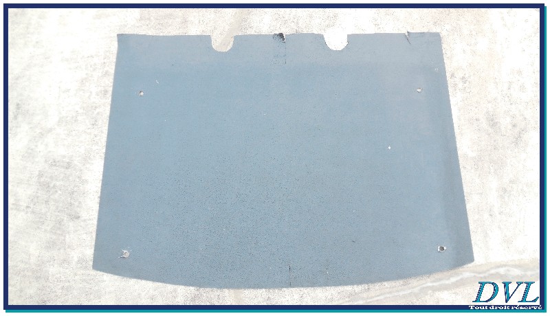

La seconde chose faite sur la 205 après la carrosserie fût de nettoyer l'intérieur à fond, à commencer par le coffre!
La voiture ne servant plus vers la fin que pour les trajets à la déchetterie (terre, pelouse, divers) cet espace était bien sale... sans parler de l'humidité...
Et vu que au départ je ne comptais que nettoyer l'intérieur sans tout démonter, j'ai commencé par retirer le tapis de coffre pour faire sécher l'insonorisant sur des tréteaux. Le pauvre était imbibé d'eau, partait en lambeaux et perdait son goudron, irrécupérable, il a fini à la benne. :-|
Le tapis quant-à lui était bien sale, taché de terre...
Et le verso également était bien noir (saleté + humidité + goudron).
Pour le nettoyage, j'utilise (comme souvent):
- Nettoyeur haute pression
- Vinaigre
- Fil à linge ou tréteau + soleil
- Savon noir + brosse dure
- Éponge et bassine d'eau tiède
L'idéal est de travailler sur du béton. D'abord passage au jet la surface pour ne pas salir d'avantage ce qui va être nettoyé,
Avant tout, pulvériser du vinaigre de chaque côté du tapis pour bien désinfecter, et faciliter le nettoyage.
Ensuite commencer par le recto (partie visible) pour retirer le maximum de saleté en commençant d'un bout et en avançant,
Retourner le tapis et faire le verso (après avoir rincer le béton des saletés arrachées au recto, car sinon ça peu être très long).
Il faut bien insister! à la base ce côté est blanc! :mrgreen:
Laisser sécher au soleil, du côté noir pour que le tapis sèche plus vite,
Bien rincer le béton.
Une fois sec, le tapis est propre mais terne...
Poser le tapis au sol là où le béton est propre et sec.
Avec une brosse dure et du savon noir (liquide, ajouter un peu d'eau pour faire mousser) brosser méthodiquement le recto (petites zones et mouvements circulaires). Faire attention à ne pas laisser le savon déborder de la surface, pour ne pas mouiller le verso.
Normalement l'eau est légèrement sale, car le savon a nettoyer ce que le jet n'a pas pu retirer.
L'éponge sert à essuyer la surface, il faut la rincer régulièrement et bien l'essorer.
L'idée est de laisser une pellicule de savon qui redonnera l'aspect du neuf au tapis.
Pour finir essuyer une dernière fois l'ensemble du tapis avec l'éponge pour uniformiser le nettoyage, et laisser sécher (dix minutes suffisent)
Rectifier les quelques accrocs avec un marqueur noir si nécessaire pour qu'ils ne soient plus visibles.
Il ne reste plus qu'à le reposer.
Résultat après lavage, mais sans savon côté noir:
