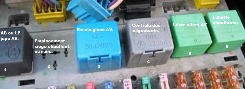

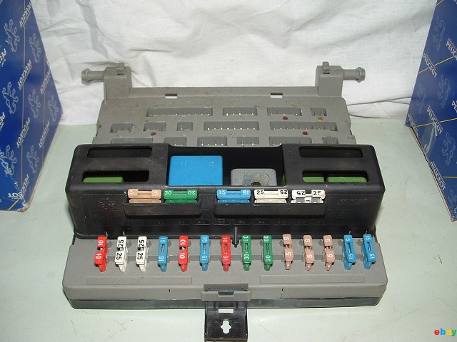

Ça veut dire qu'il faut tout le faisceau en plus de l'horloge. L'horloge à un fusible approprié dans la boîte ?
En voyant vos boîtes à fusible, je me pose une question sur la mienne .Les vôtres ont la première rangé de fusibles et derrière des relais carrés gris ou verts et pas moi ? C'est peut être derrière un cache ?, je n'est pas osé tirer de dessus de peur de la casser.
205 GR de 1992 - 238000kms
205 Junior de 1990 - 210000kms
Re: 205 Junior 1.0l 1990 rouge
:voyons: Le cache ,porte fusibles , est juste clipsé au dessus des relais :

Voilà c'est ça :bien: :) J'avais l'impression qu'il n'y avait plus rien derrière, enfin qu'il y avait jute la rangé de fusibles et terminé. (À part installer des cosses, je ne suis réellement pas bon en boiter électrique :oops: )

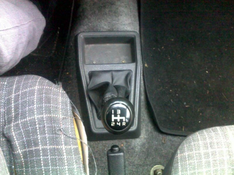

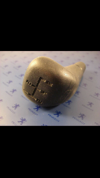

Maintenant, je cherche un pommeau 4 vitesses. Mes grands parents m'affirment qu'il y avait à l'origine un pommeau de ce style c'est à dire sans la capsule 4 vitesses et AR.
Mais personnellement je pense plutôt à celui ci
Du coup, je ne sais pas .
Bonne soirée :)
:voyons: Le pommeau carré sans pastille était monté sur les premiers millésimes de la phase 1 '( 83 et 84 ).
Sur le millésime de ta Junior ça serait plutôt le second .
