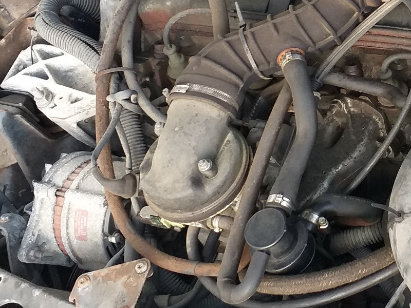

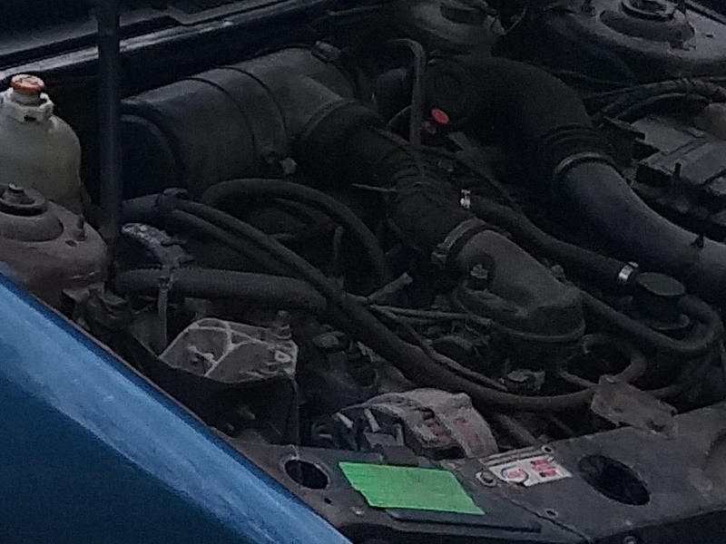

La boite a encore son huile d'origine ? D'ailleurs est-ce que sur le corps d'injection mono-point tu as aussi un câble qui va directement à la BVA ?
Je cherche à savoir ce qui est censé indiquer à la boite de changer de vitesse.
Sur mon ex ( lol ) c''était comme ça :
Messages : 2075
Re: Totomatic, ma SN 1.6 de '95 3p bleu genesis
je descendrai voir une amie à Aurillac en mai, on pourra se voir à ce moment, si tu veux :bien:
pour les cables, c'est tout ce que je peux t'envoyer comme photos détaillées, je n'en sais pas plus à ce sujet.
et oui, huile d'origine dans la boite. ça fait 1 mois que je roule avec 3 litres d'ATF sur le siège passager, car pas le temps ni la météo pur faire une vidange de boite en ce moment...

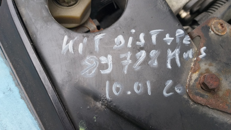

Toto était au garage la semaine dernière pour une opération urgente... qui attendait d'être faite depuis 13 ans :gene:
Vous avez deviné ?

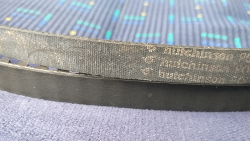

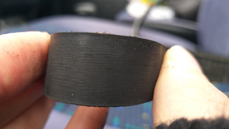

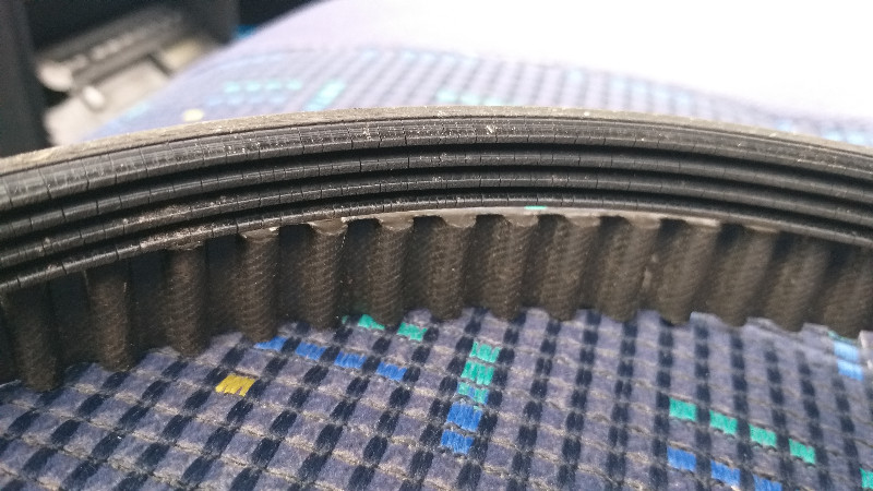

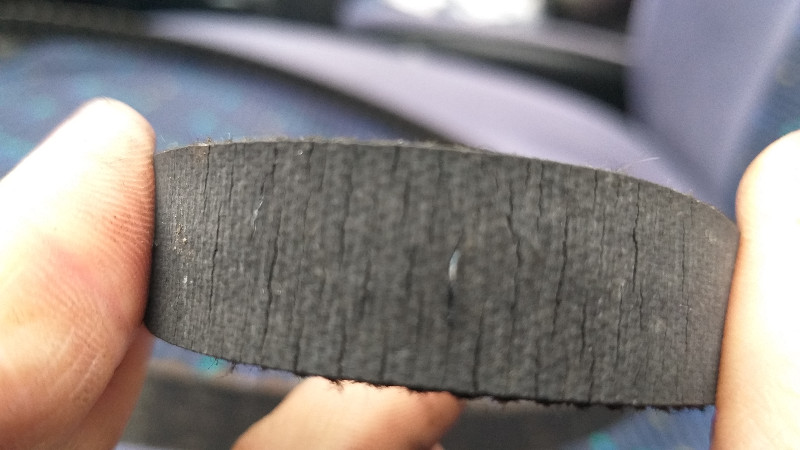

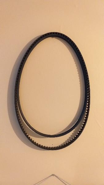

La distribution, qui datait, pour rappel de 2002
Donc la Belle a été opérée par un ancien mécanicien de chez Lotus compétition :rirejaune: et quand je l'ai récupérée, les courroies avaient une toute autre allure :bien:
j'ai demandé à récupérer les anciennes courroies, pour vous les montrer
et aussi pour les afficher au mur :mrgreen:
cela dit, la douloureuse porte bien son nom... 677,90€ TTC
je recommande ce garage, si vous avez un jour besoin d'un garagiste du cote de Quimper :bien:
mais bon, c'est reparti pour 18 ans ou 500 000 kms :mrgreen: (non, je me tiendrai aux 5 ans et 80 000 recommandés)

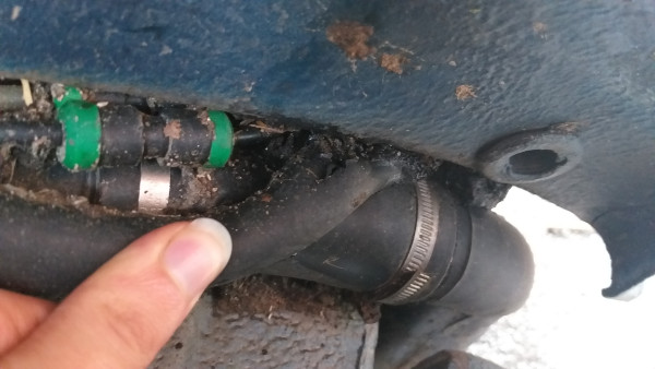

donc, je pense à une durite de carburant qui serait éventrée, et je vérifie, en démontant une roue
(pareil pour cette photo ...)
c'est sur que dans cet état... ceci explique cela :roll:

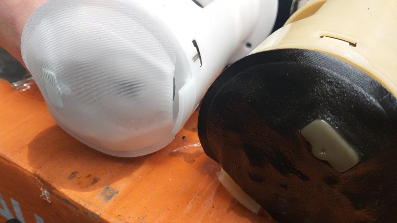

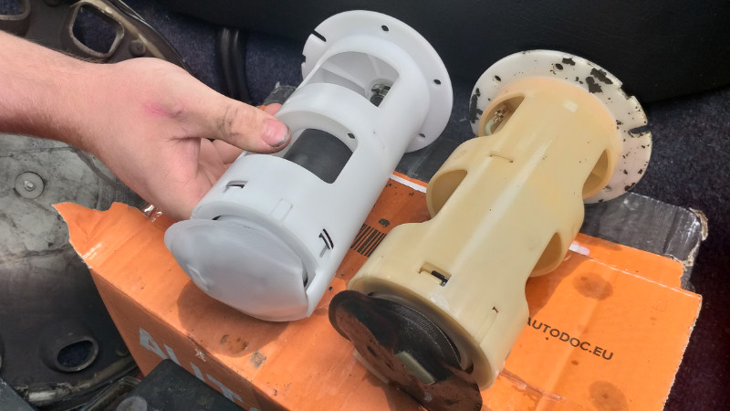

Mais quand une amie mécano est venue me voir, elle m'a diagnostiqué une crépine de pompe à essence bouchée...
et comme cette crépine ne se détaille pas, obligée de changer de pompe complète :roll:
Depuis, elle a plus de répondant, mais tant que cette durite ne sera pas changée, impossible de retrouver une Lionne pleine de vigueur
