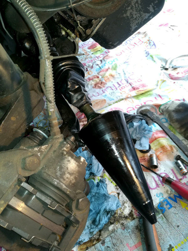

Suite et fin des soufflets de cardan.

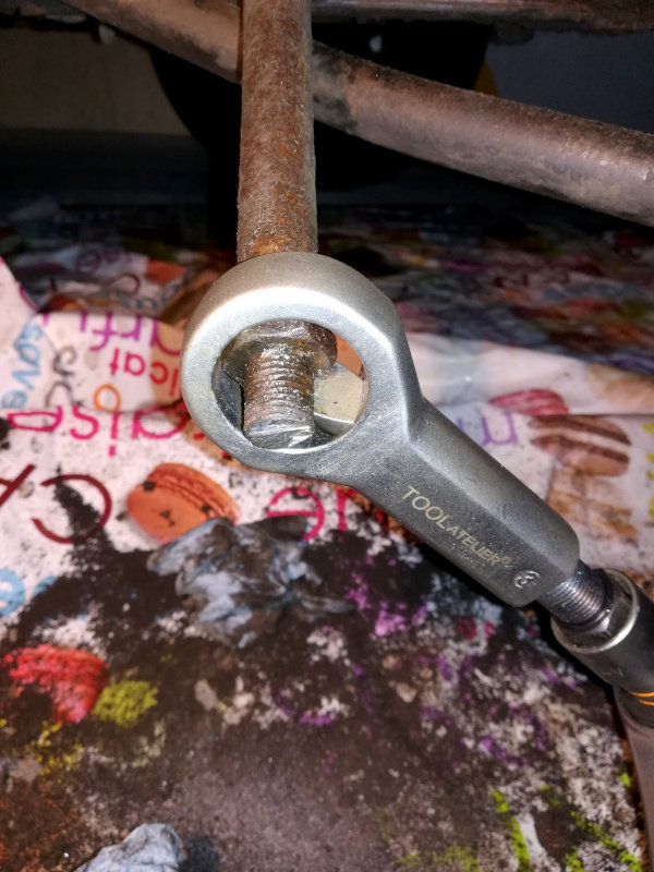

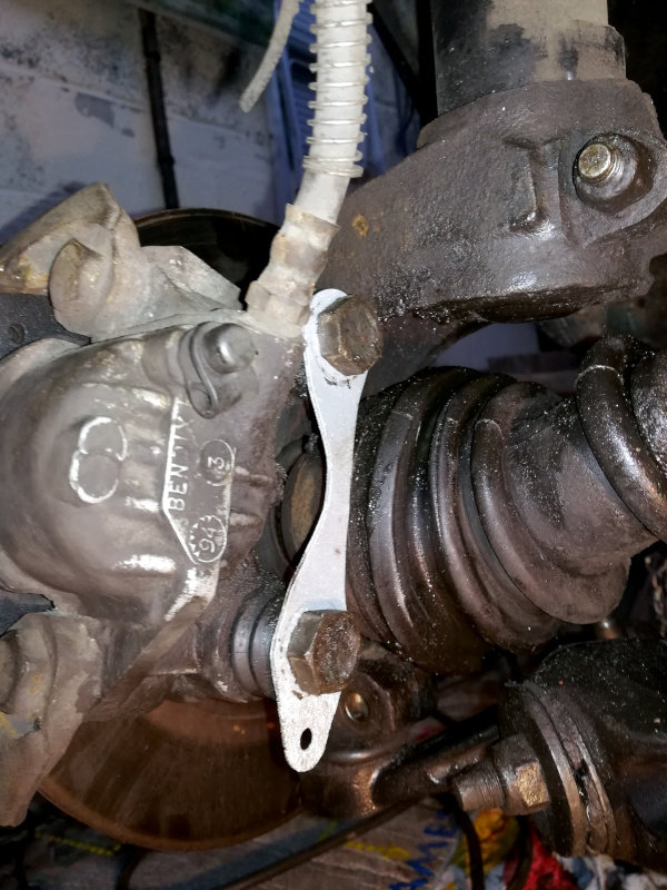

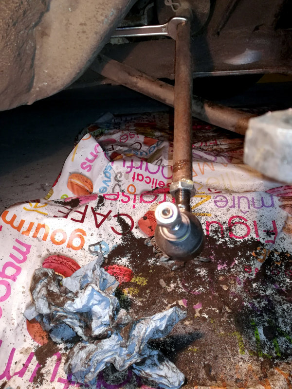

Comme j'y suis et que je soupçonne la plaque d'arrêt d'être la cause du soufflet percé, je la change par celle refaite.
Ensuite, après avoir décapité la tête de la rotule j'utilise encore une fois avec succé mon casse-écrou.
Et maintenant c'est un jeu d'enfant pour mettre la nouvelle rotule.
le gars qui fera mon para devrait me remercier je pense.

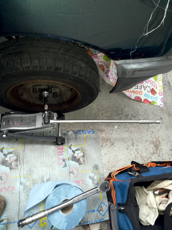

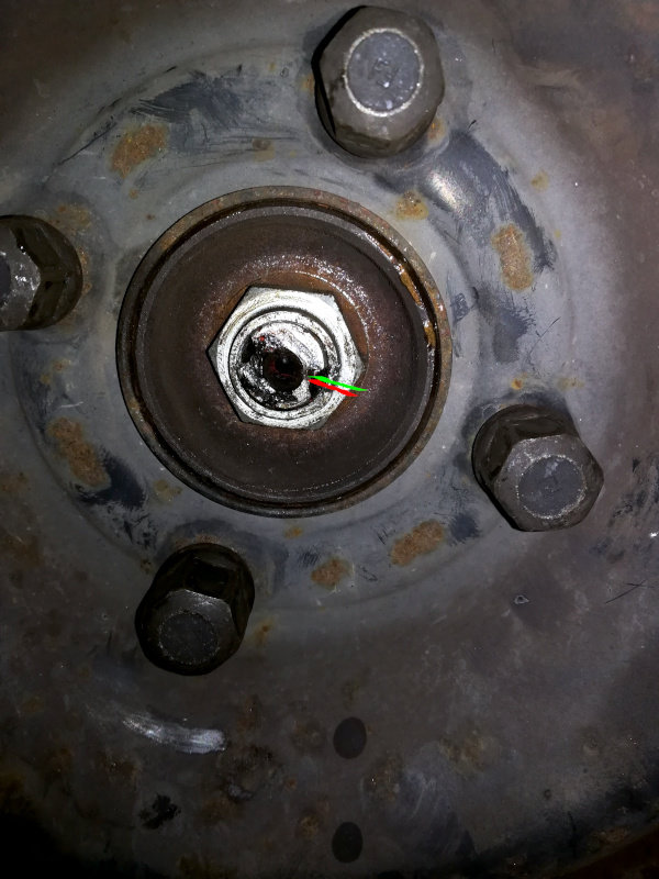

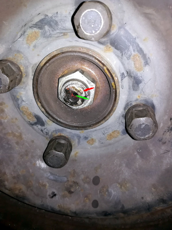

Dernier point un peu chaud, le serrage de l'écrou de cardan :
Premier serrage au max de la clef dynamo, c'est à dire 210Nm:
Comme j'ai repris l'ancien écrou (pas bien...) je vois ce qu'il me manque. Il me semble que le serrage théorique c'est 260Nm... Il en manque donc 50.
En fait, il manque un gros 1/8 de tour.
Système D :
Je mets mes 65Kg au bout de ma barre de force, quelques menus rebonds et voilà le résultat:
L'écrou à repris sa place.
Du coup je matte de l'autre coté et basta!!!

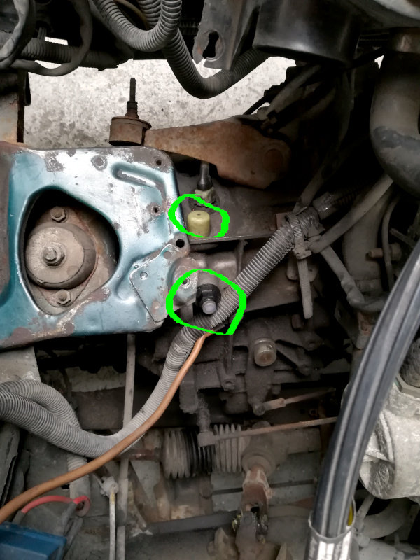

V I D A N G E B. V.

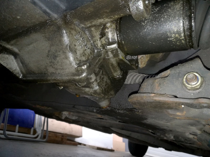

d'abord trouver et desserer le bouchon de remplissage. Un coup d'oeil à la RTA et normalement il devrait se trouver quelque part sous la batterie.
Un peu de ménage en virant boîte à air et batterie. Un coup d'essence C pour nettoyer les candidats. et là, c'est le mystère
Je découvre ces deux "bouchons" qui n'ont rien de conforme à l'indication de la RTA. Si quelqu'un peut me dire à quoi correspondent ces deux trucs dans les cercles verts.
Finalement, le schema de la RTA représente une BE1 et j'ai une BE3 pour laquelle normalement, on ne vidange pas.
Du coup, je retourne sur le forum et comprends que le bouchon de remplissage se trouve sur le tour de boîte, coté bouchon de vidange, un peu au dessus.
une fois identifié, décrassage, douille de 19 et hop, c'est ouvert.

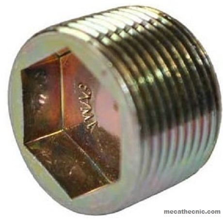

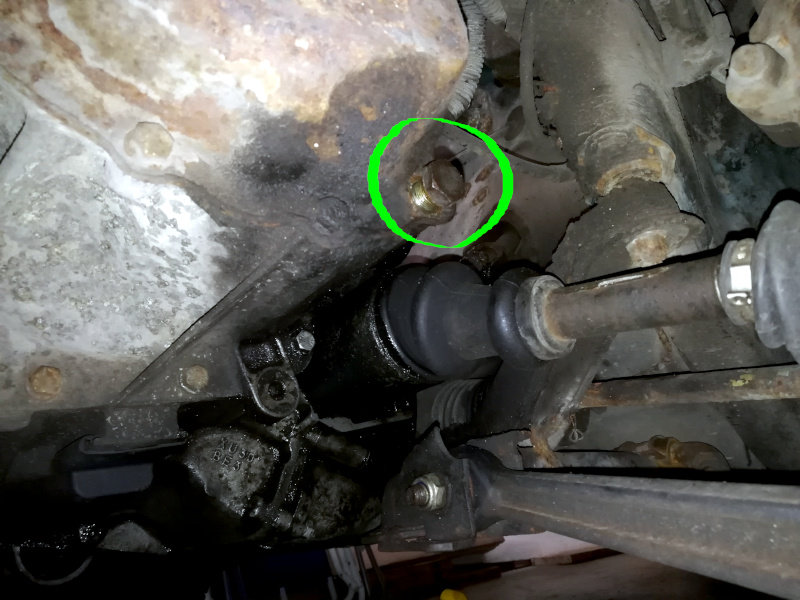

Reste le bouchon de vidange. Lui je l'ai vite repéré, mais je ne vois pas bien avec quoi le sortir... clef de 20; ça ne passe pas. Clef de 22; c'est trop grand...
21, j'ai pas...
Je sent une empreinte creuse, mais laquelle? BTR, Carré, XZN???
Je vais cherché, mais si vous savez, cela me fera gagner du temps.
21, j'ai pas...

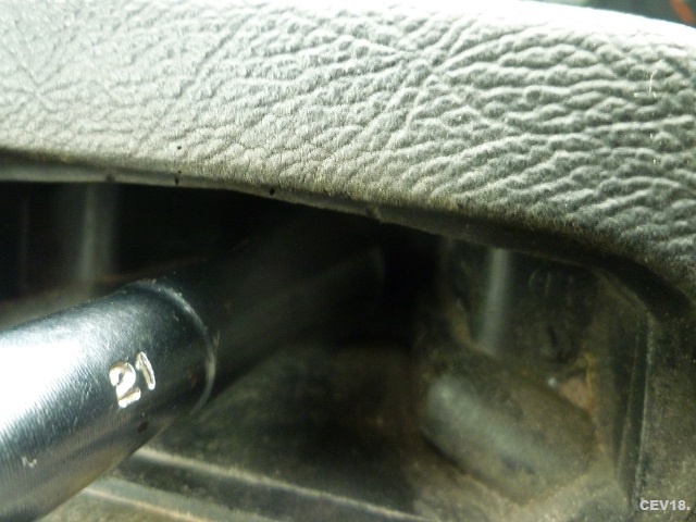

Re: Un nouvelle 205 dans la famille
Bouchon de vidange boîte de vitesses.
http://www.techniconnexion.com/t9328-pe ... esses-tuto
Bon courage.

Merci CEV.
Après lecture des fiches, c'est bien une clef de 21 qu'il me faut... direction bricomerlin ce midi.

De rien avec plaisir.
Ce n'est donc pas un achat inutile, celle de 21 à pipe, servant à déposer l'écrou de fixation du volant de direction d'ailleurs :
Mise à l'air pour celui-ci

Pour démonter un volant, si on n' a pas de clé de 21 à pipe, on peut aussi se servir d'une clé de roue en croix, qui a un embout de 21

Logiquement pour la vidange de l'huile de boite c'est surement du 21 et de plus ce que la RTA ne mentionne pas ce sont bien des bouchons qui existent d'origine sur les boites BE,même sur une boite BE3 de 306 HDI tu auras pareil,tu as aussi ce reniflard.
En clair pour vidanger la boite c'est bien en bas ensuite il faut la bonne douille,ensuite il ne faut pas trop se fier à la RTA car on ne mentionne pas tout.

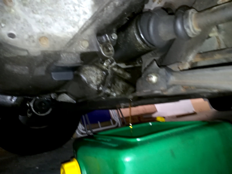

Une fois le bouchon de remplissage identifié et ouvert (clef de 19)
Je peux sereinnement ouvrir coté vidange, avec une clef plate ou à oeil de 21
Après une nuit complète à se vider, j'ai récupéré un peu plus d'un litre seulement... Il était temps.
@CEV, la clef à pipe ne passe pas à cause du berceau trop près.
@Laio : bien vu le coup du croisillon de roue.
@FAF : Merci pour l'info, maintenant que tu le dis c'est tout à fait logique.

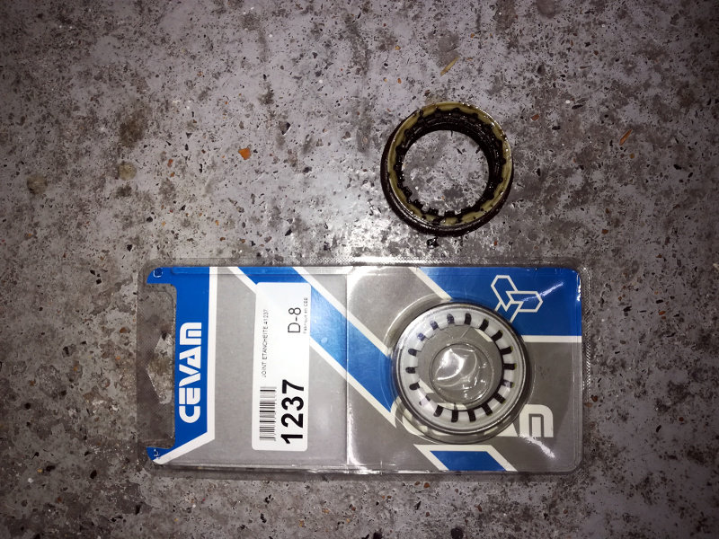

J O I N T S P I

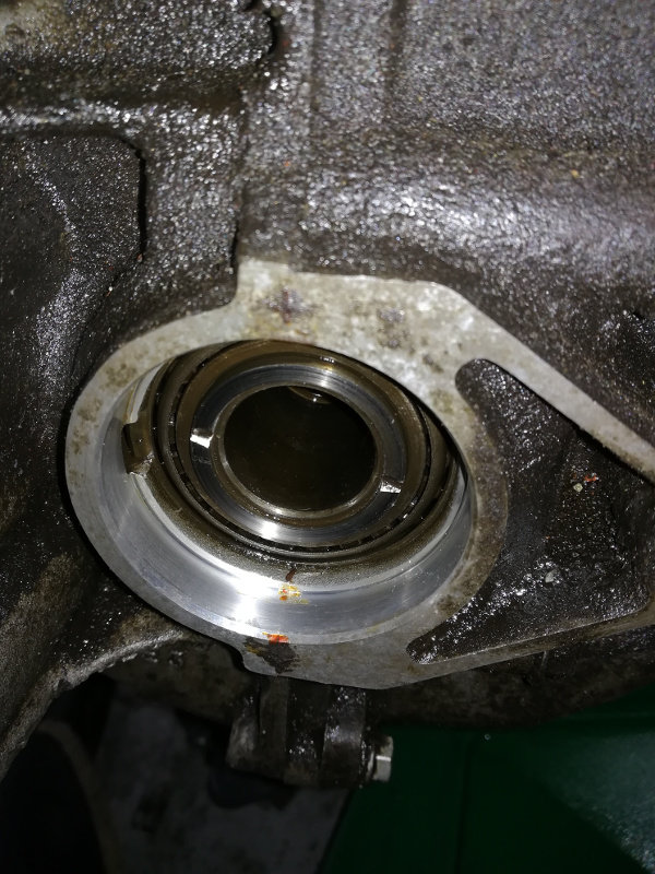

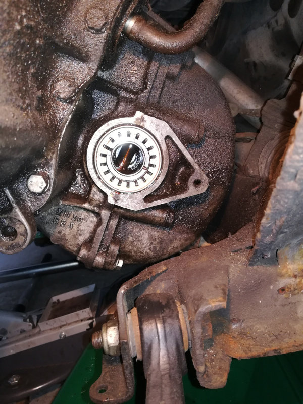

Bon alors hier, j'ai commencé les travaux par le joint spi.
D'abord, retirer le cardan (facile) :
Ensuite la tronche du joint en place:
Et comparé au nouveau:
Y'a pas photo, il était temps.
Et vu le caramel pris dans le plan de joint, ça ne date pas d'hier
Et une fois en place c'est tout propre:
