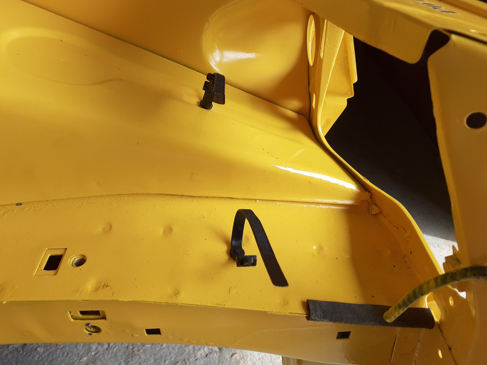

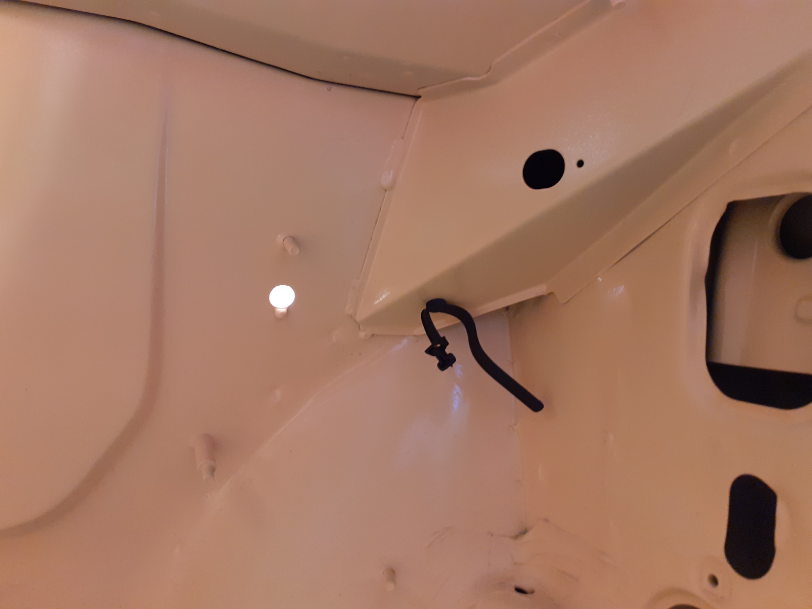

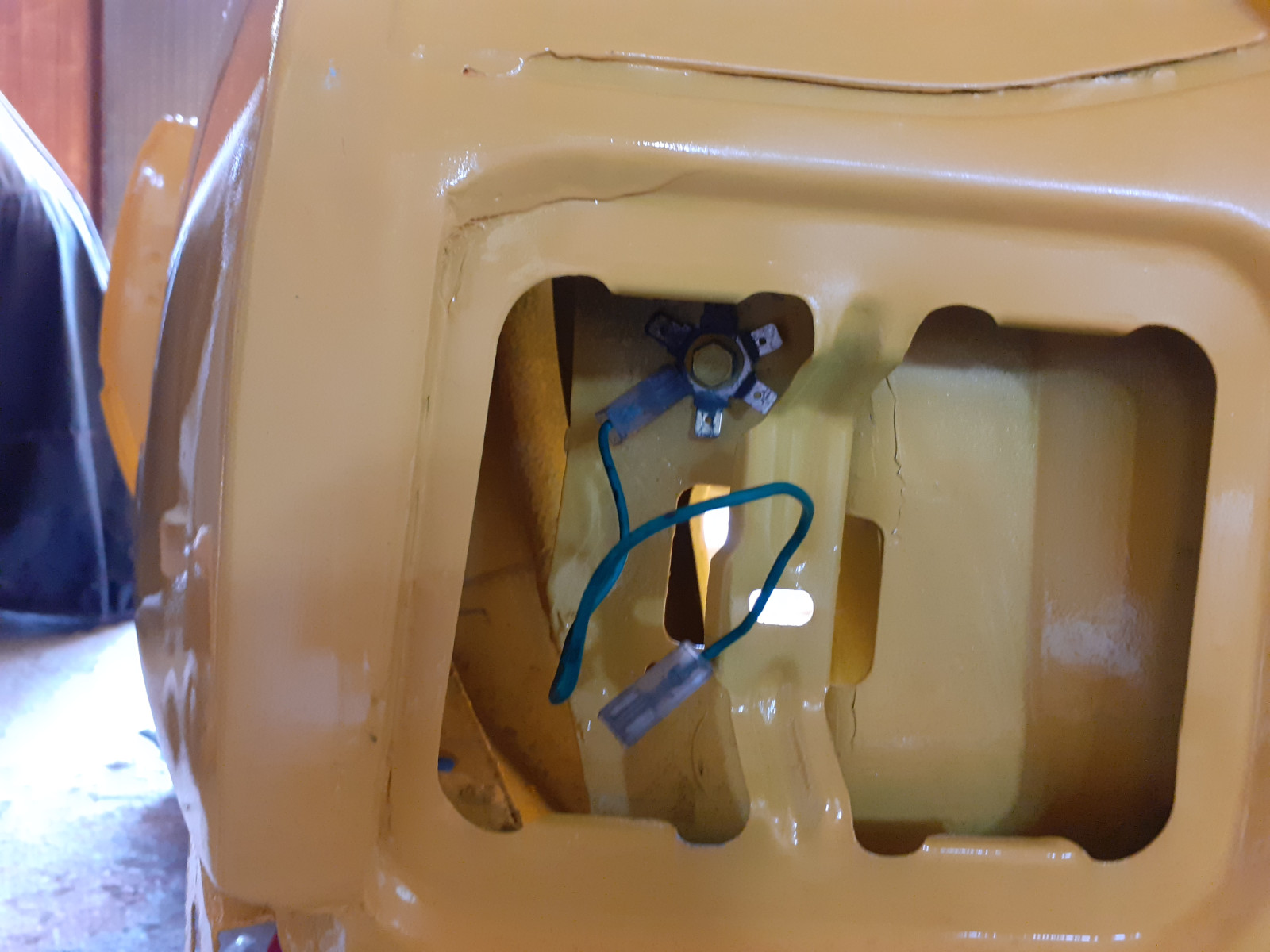

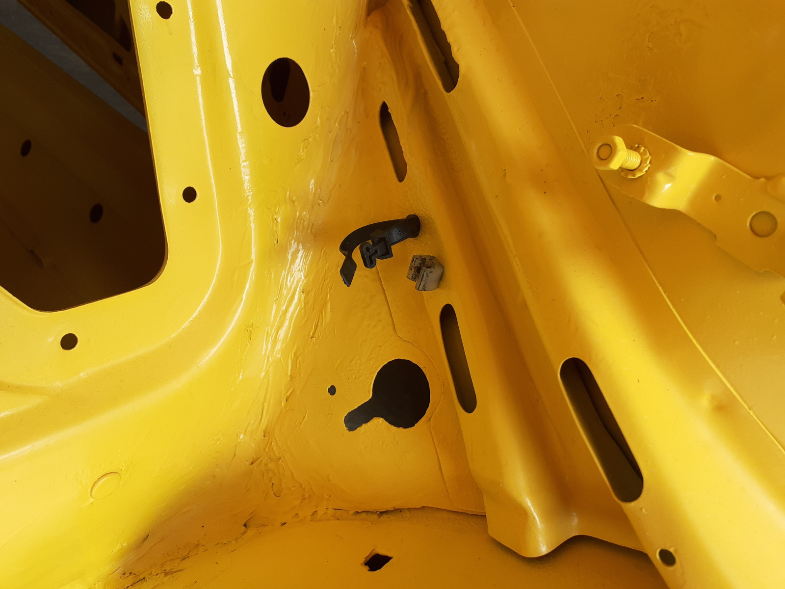

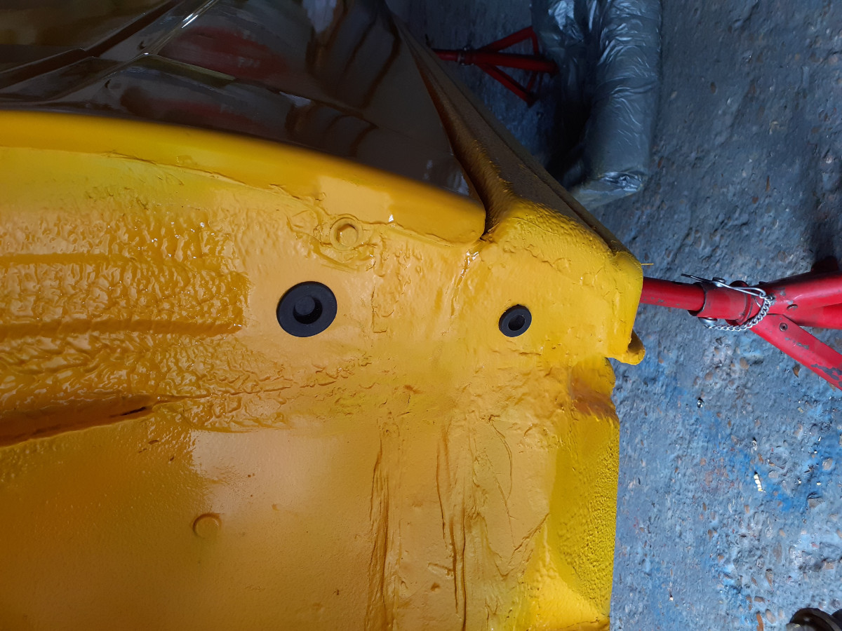

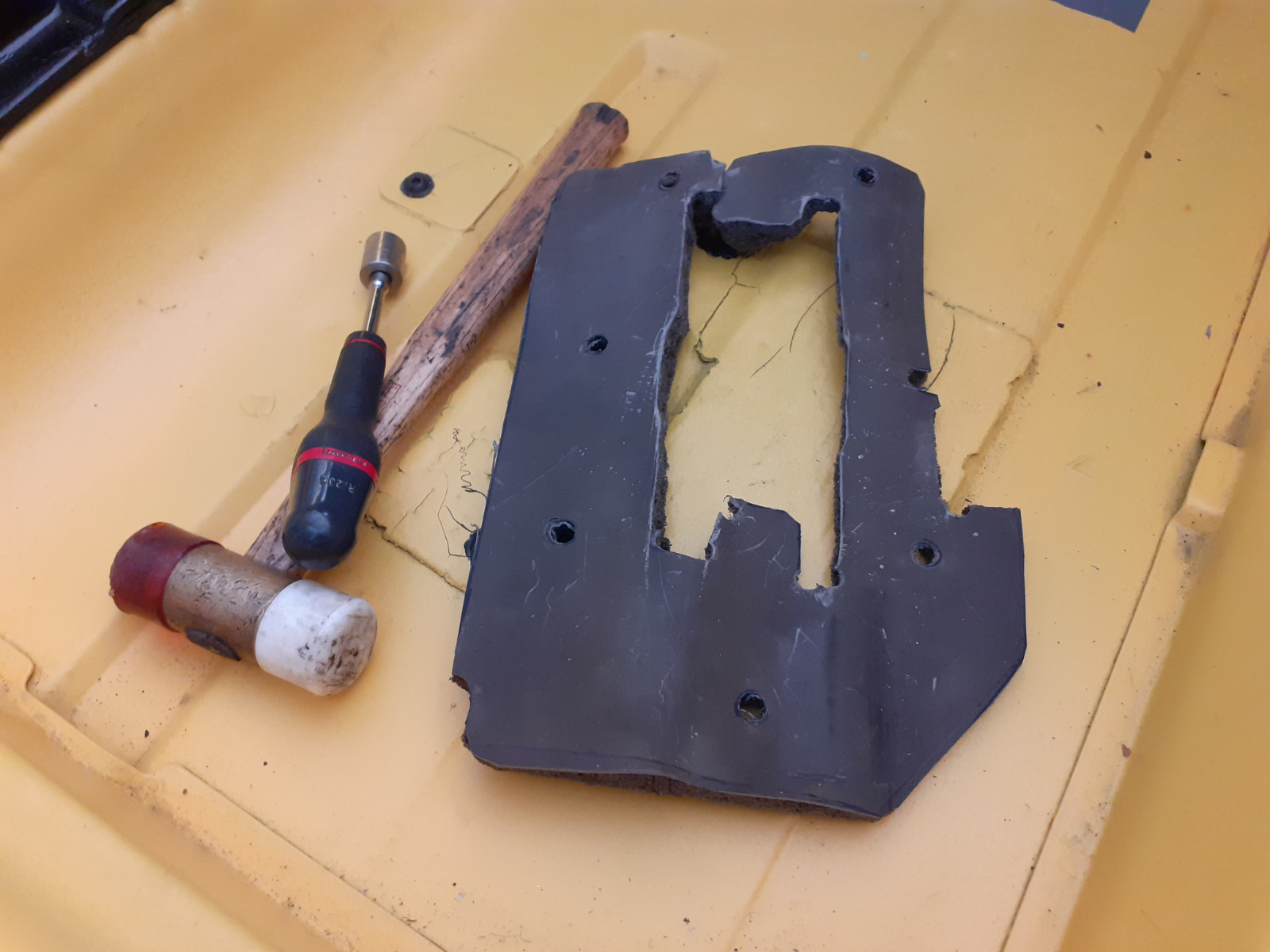

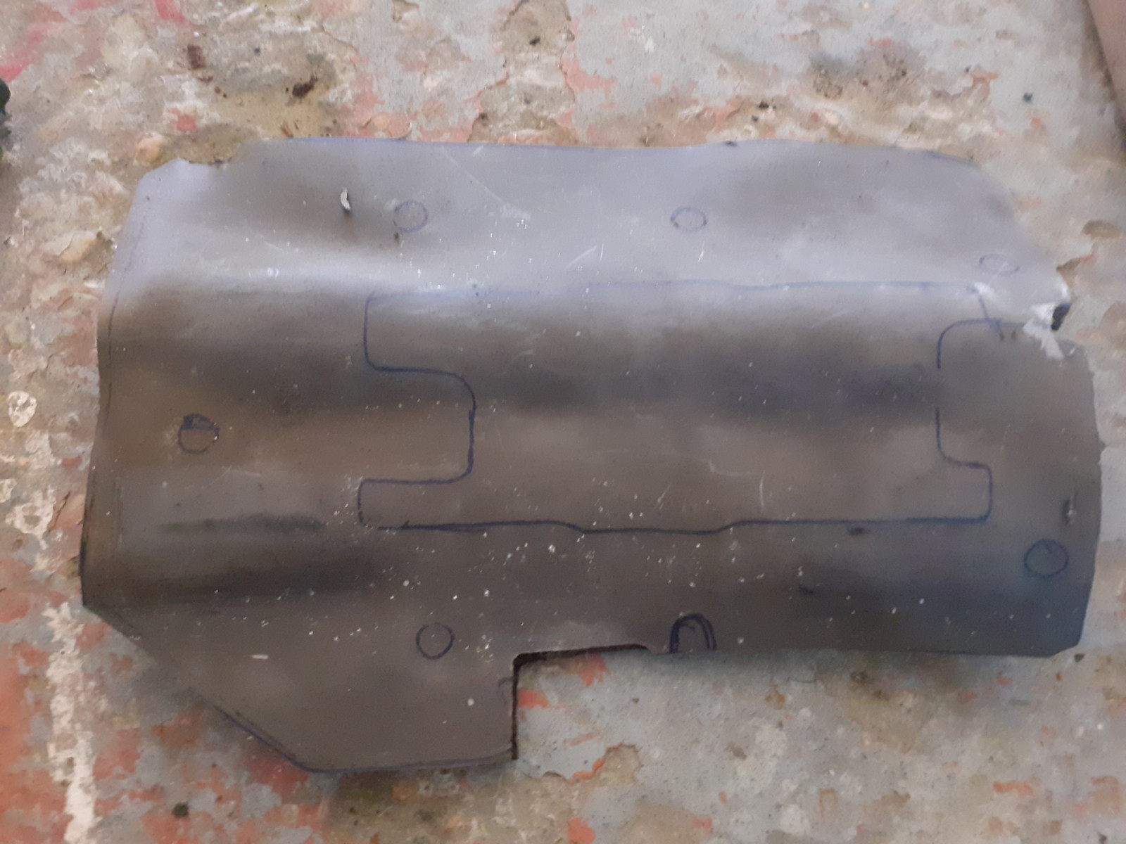

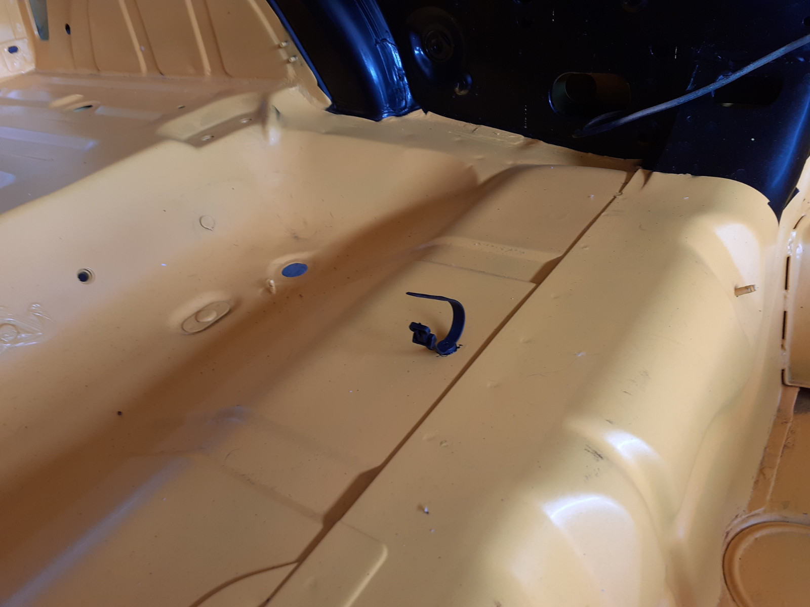

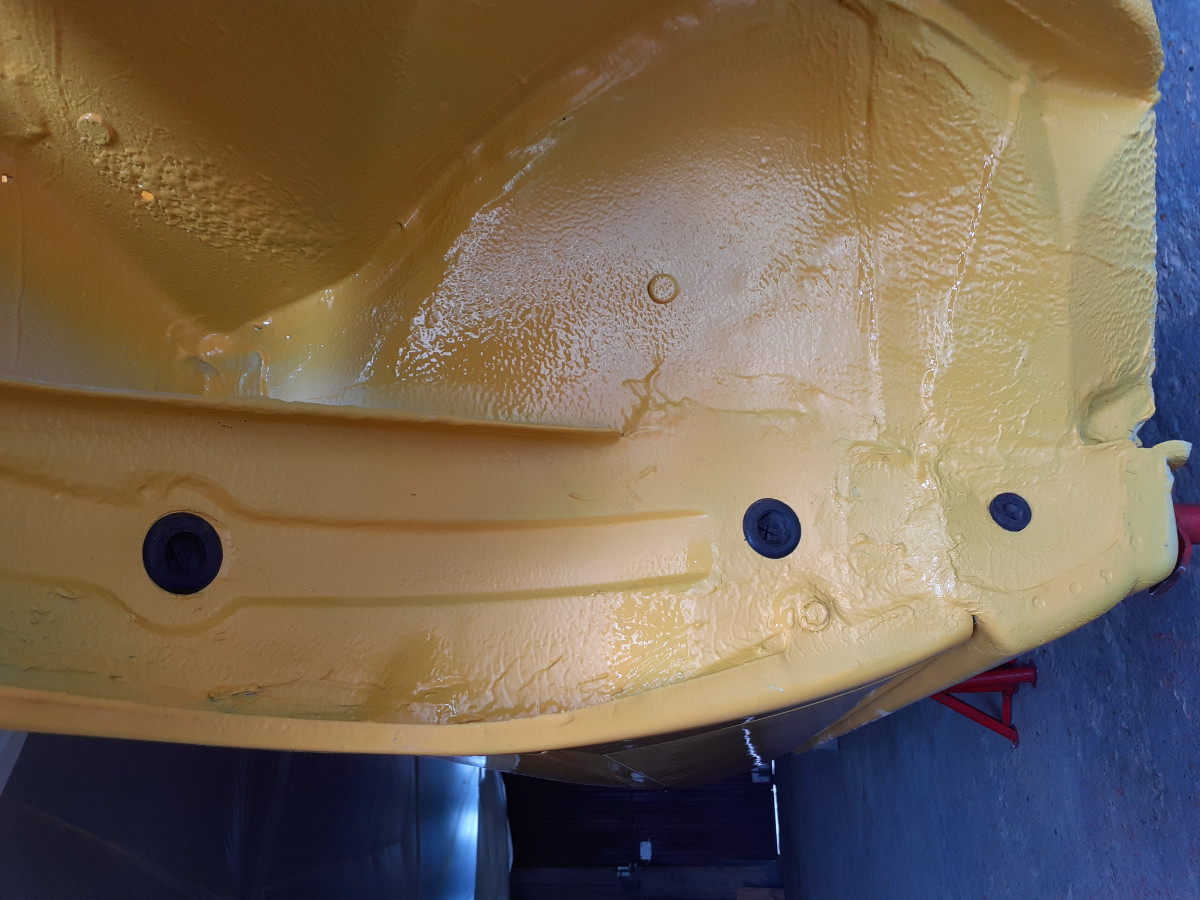

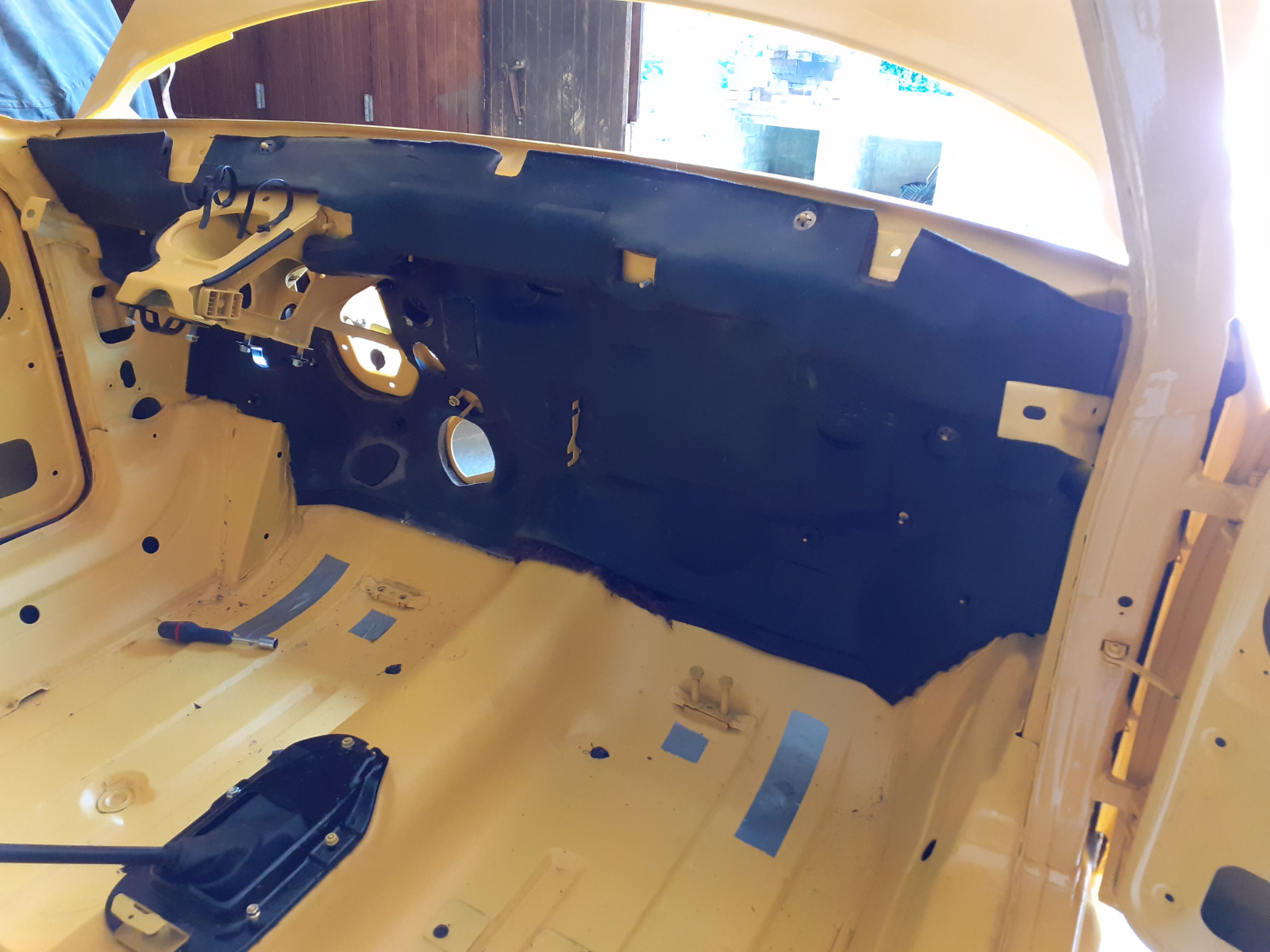

En suite pose des bouchons de caisse

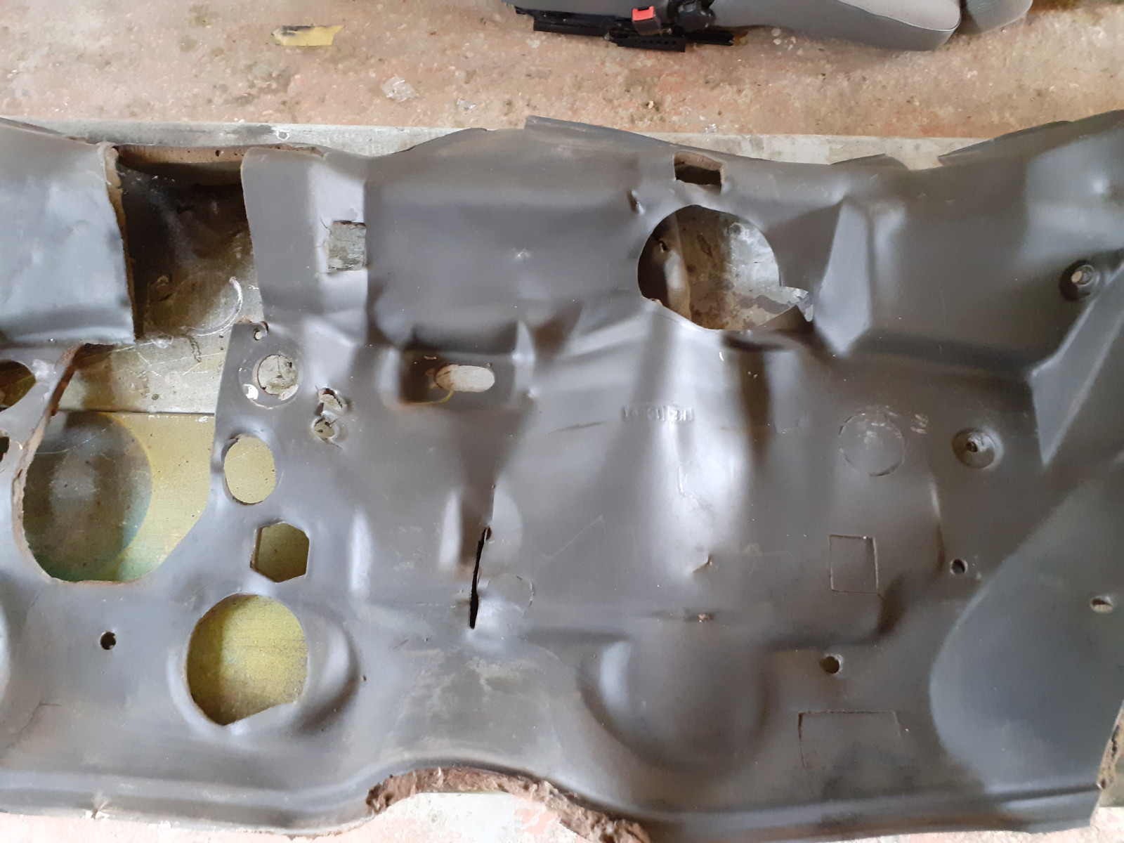

contrôle et préparation de l'isolant paroi coupe feu
A suivre

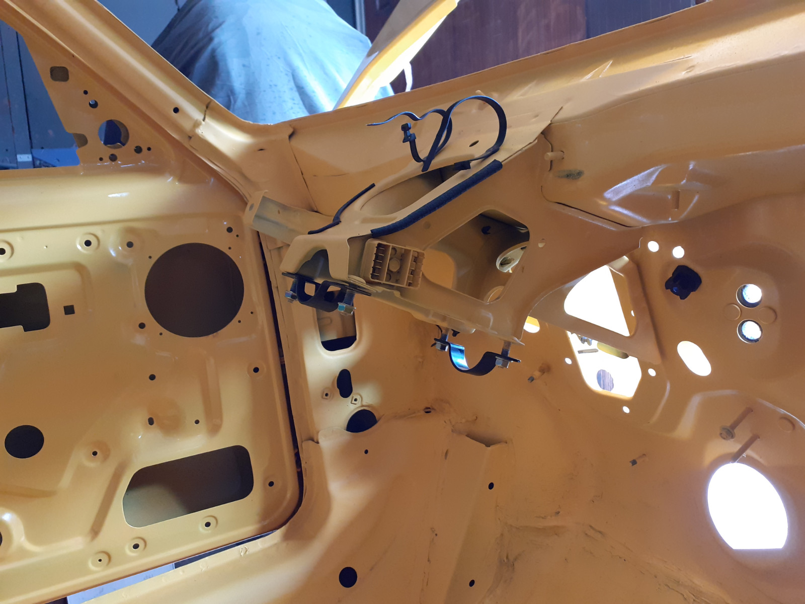

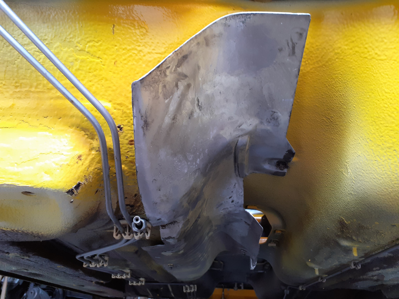

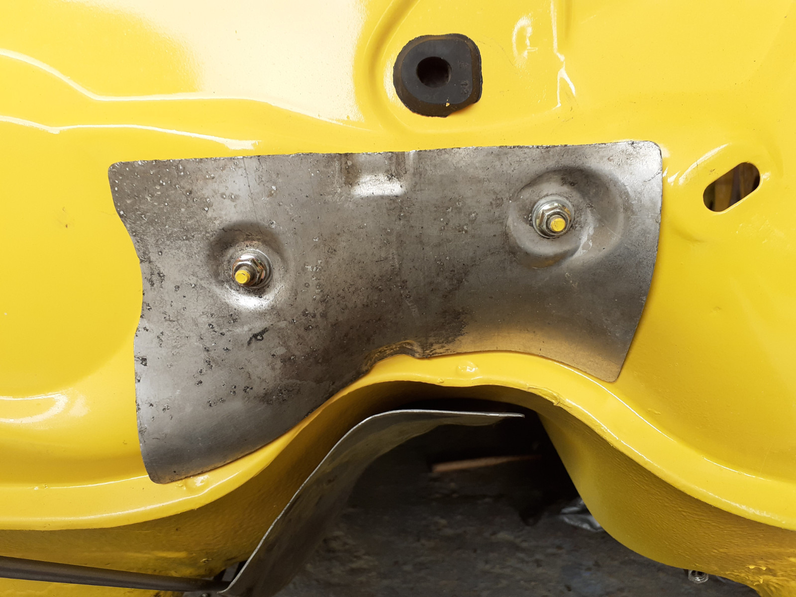

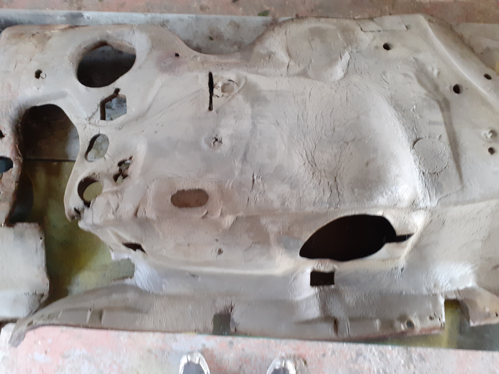

et pour finir

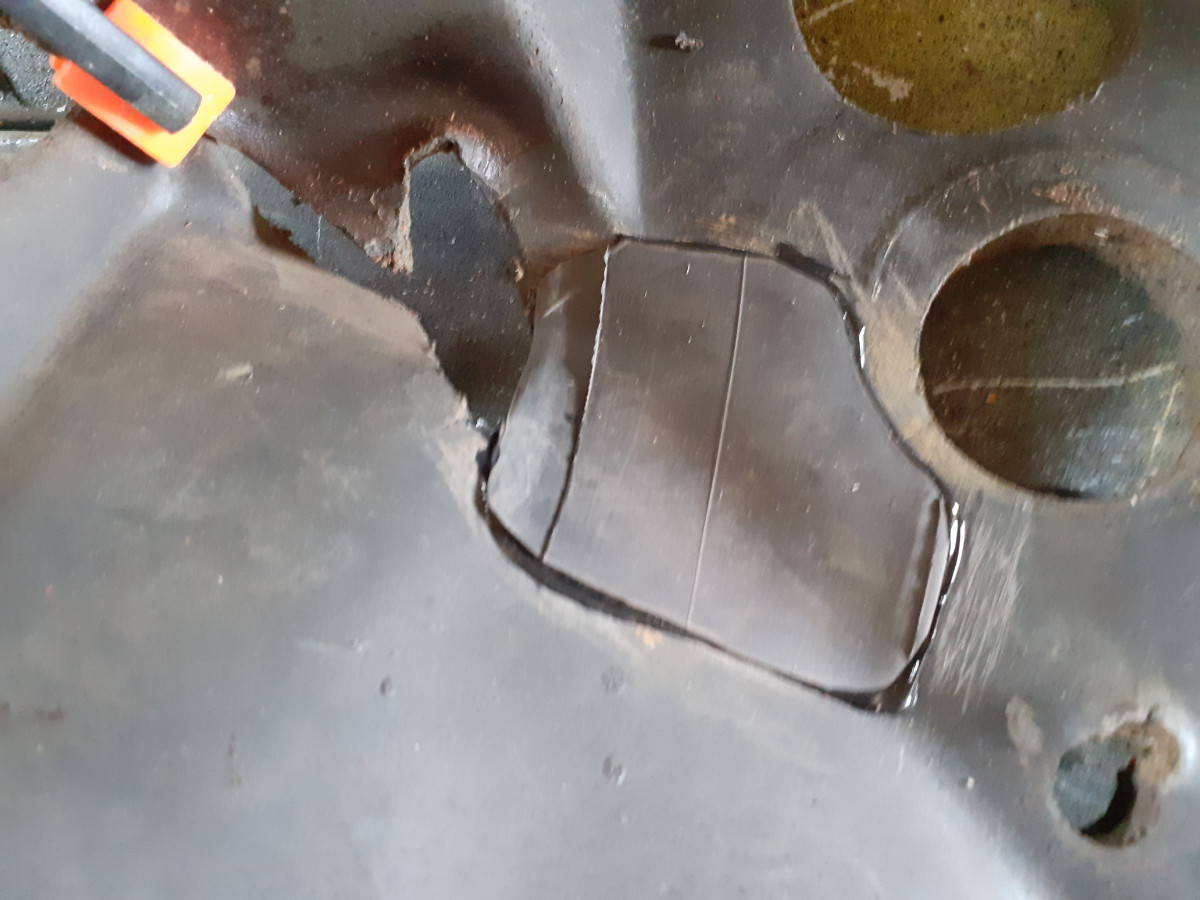

la suite demain :mrgreen:

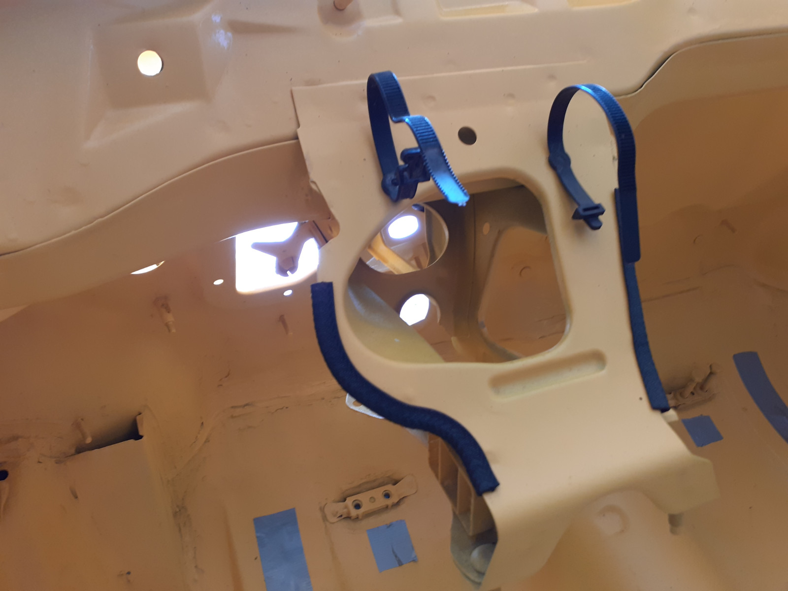

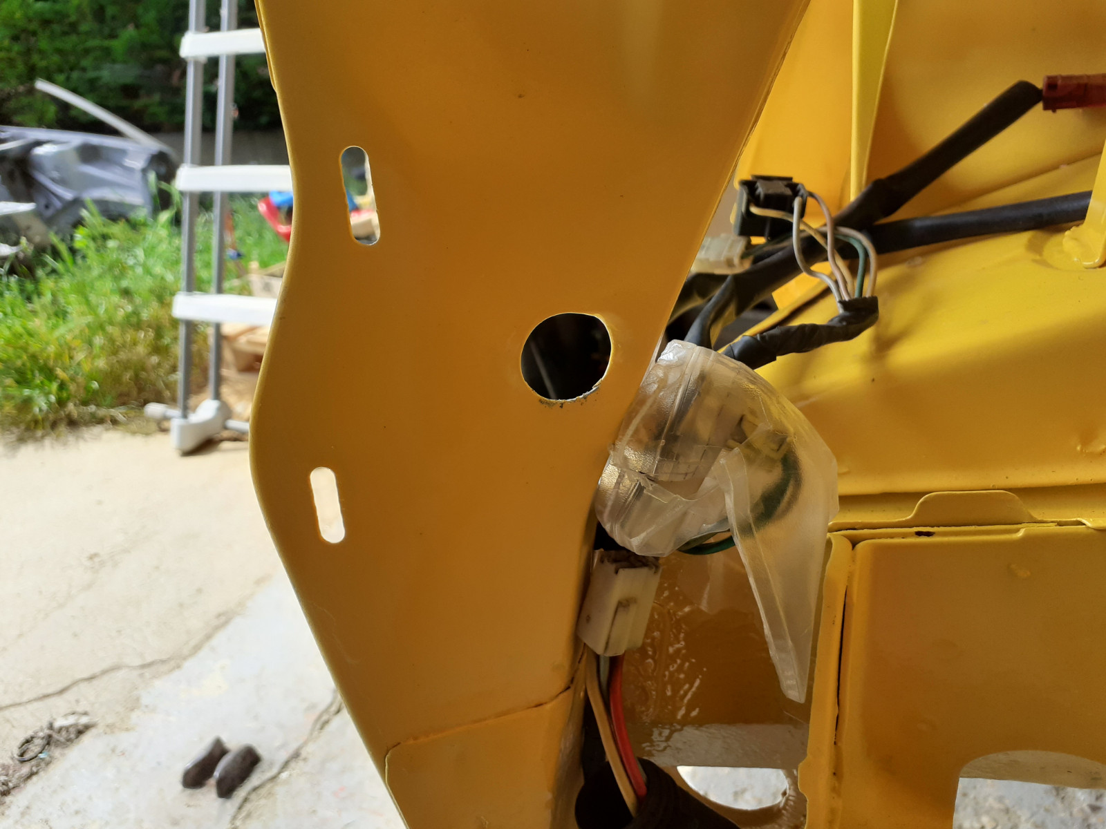

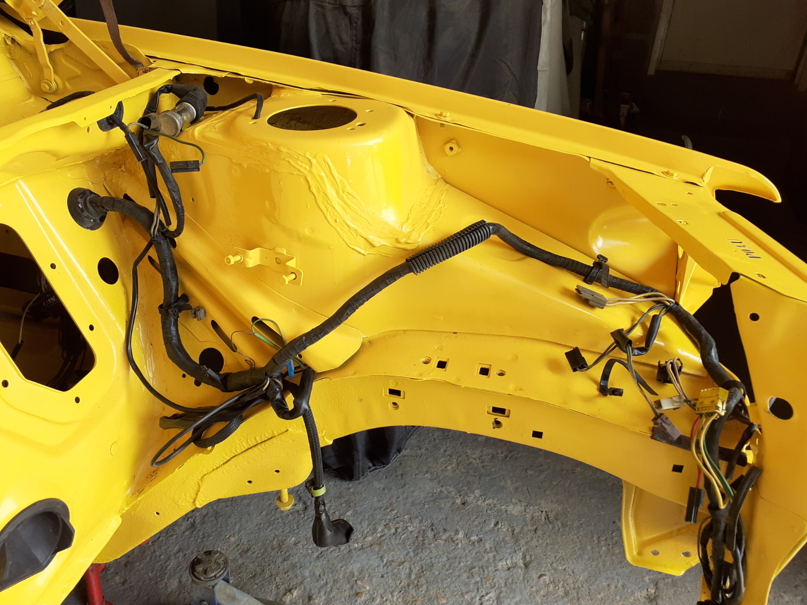

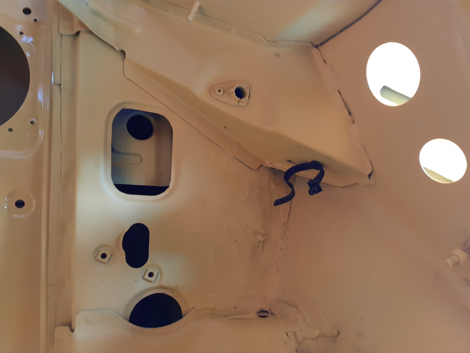

Salut :) ,

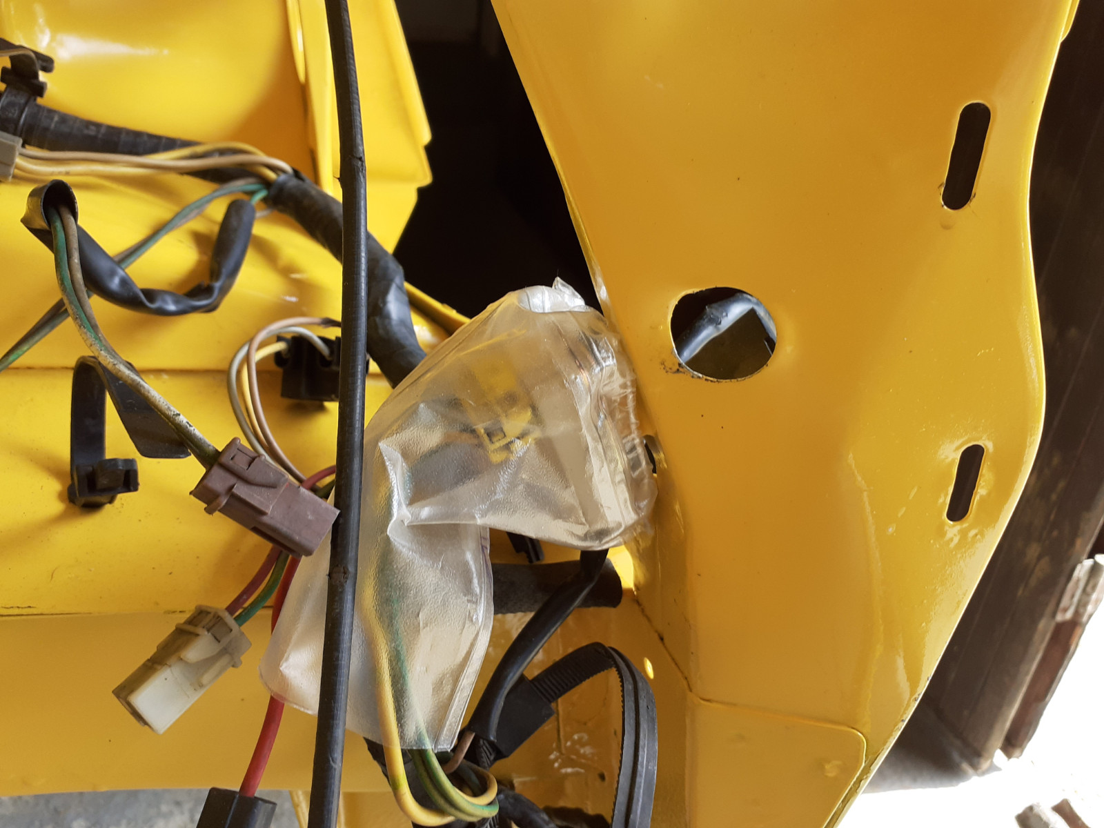

pose des fixations câblage
A suivre :mrgreen: :wink:

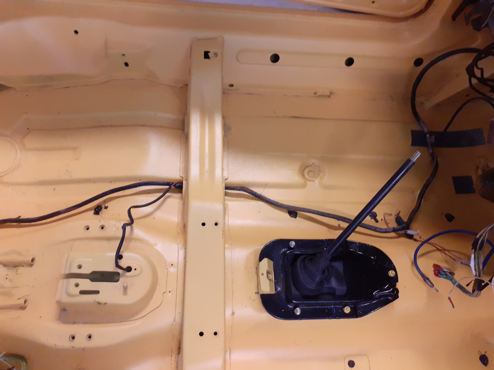

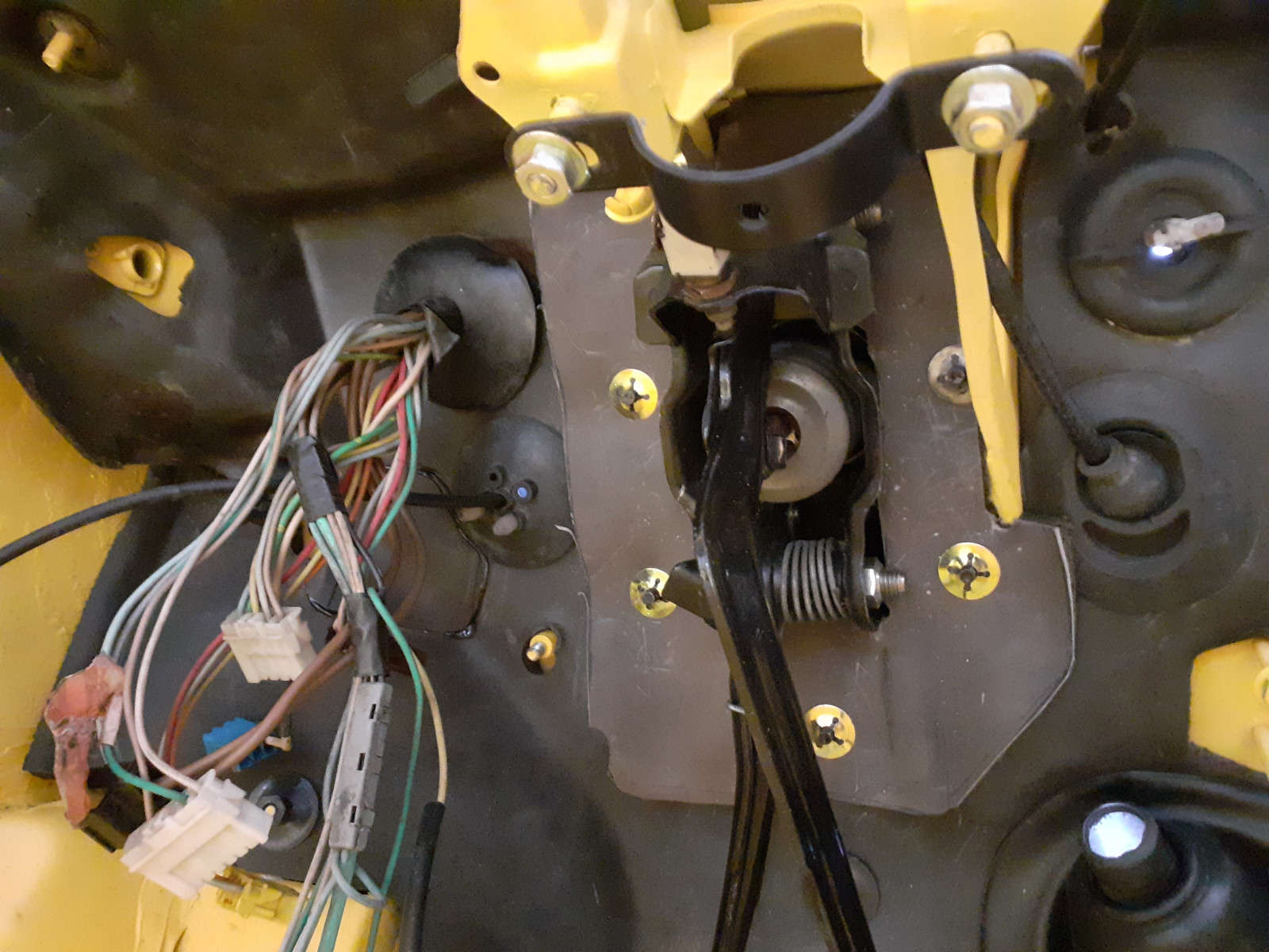

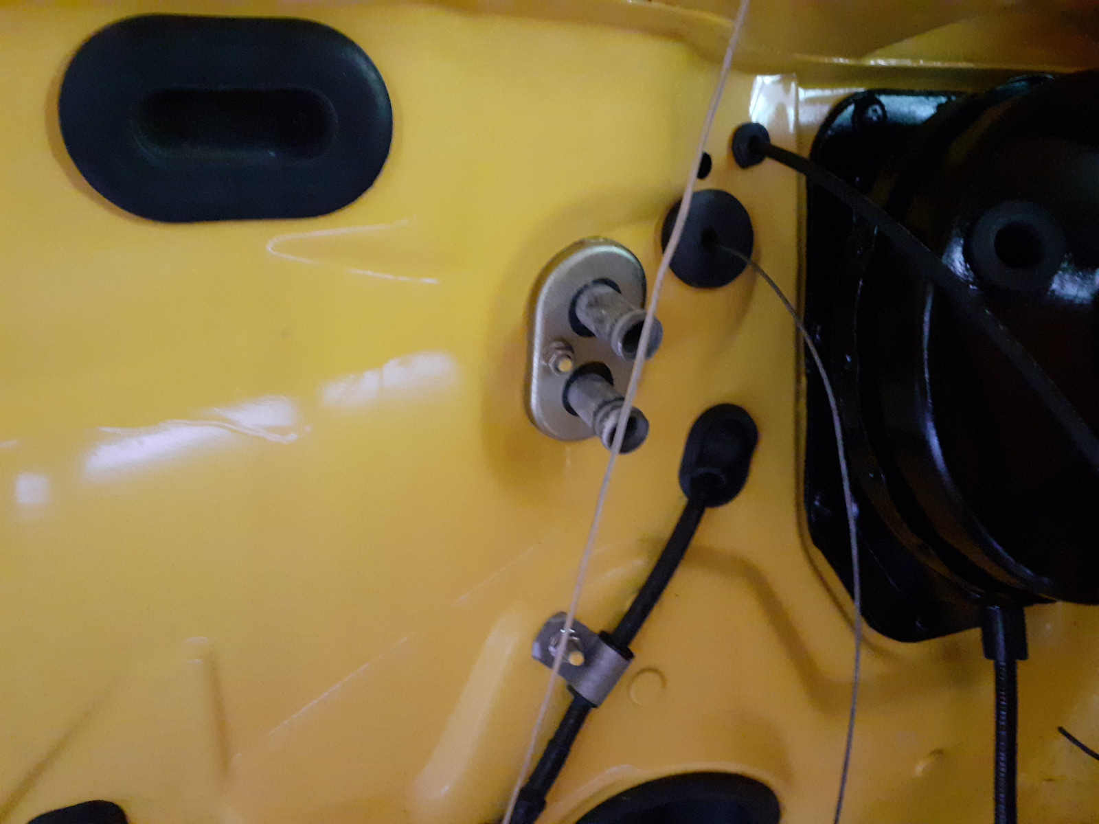

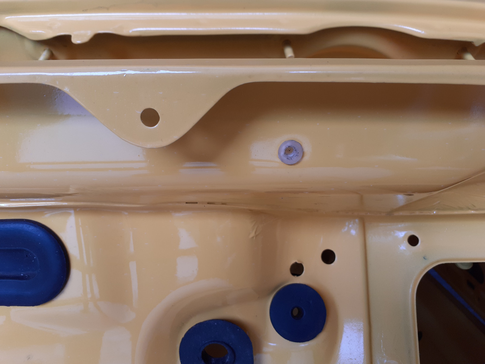

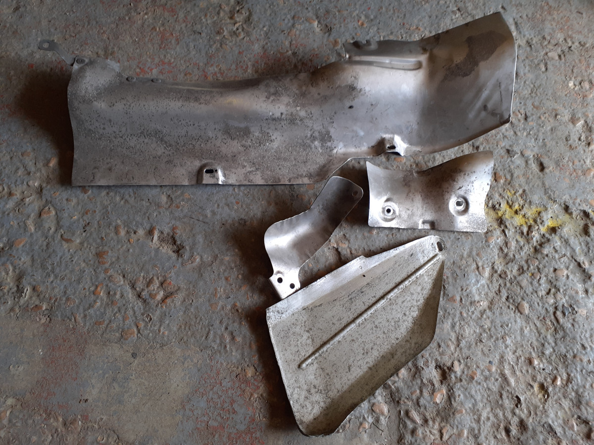

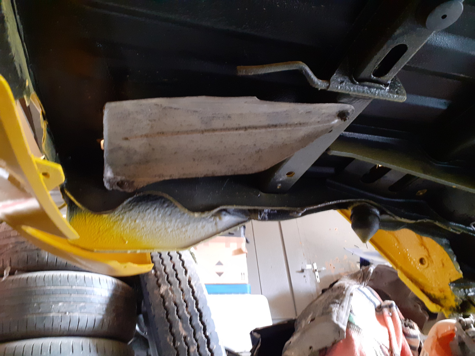

Pose des pare feux 8)
pose levier vitesse
reprise de tous les filetages (penser à une filière de 7 pour brassard colonne)
A+ :wink: :)

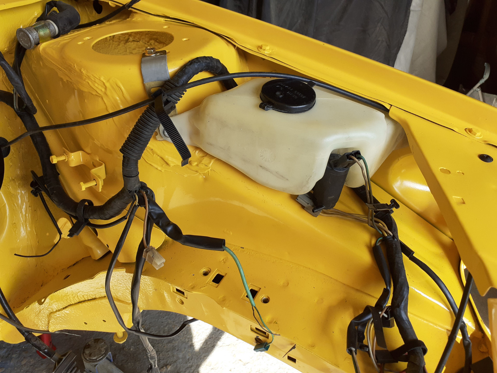

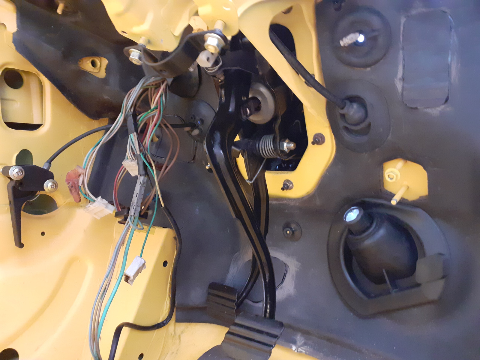

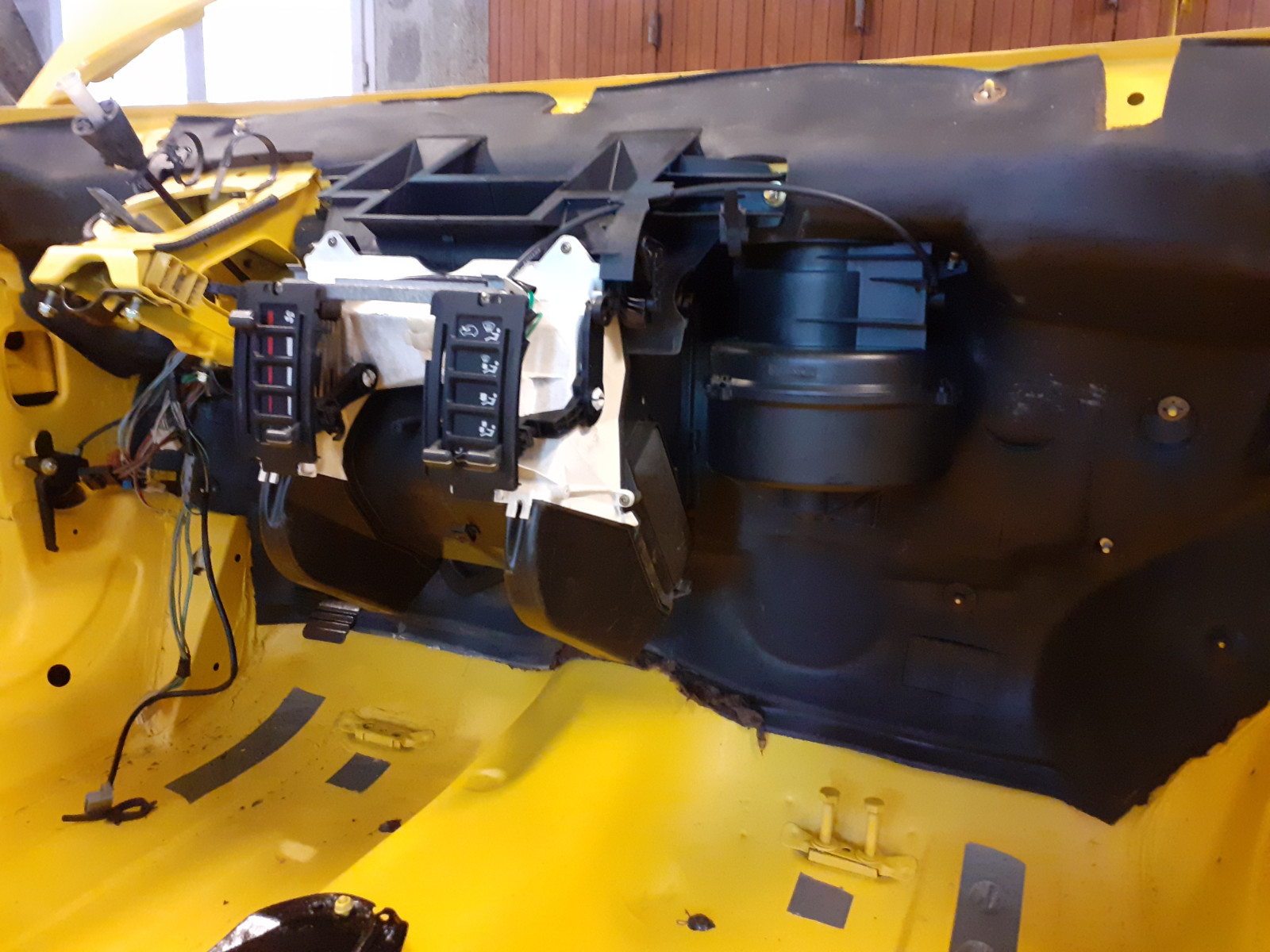

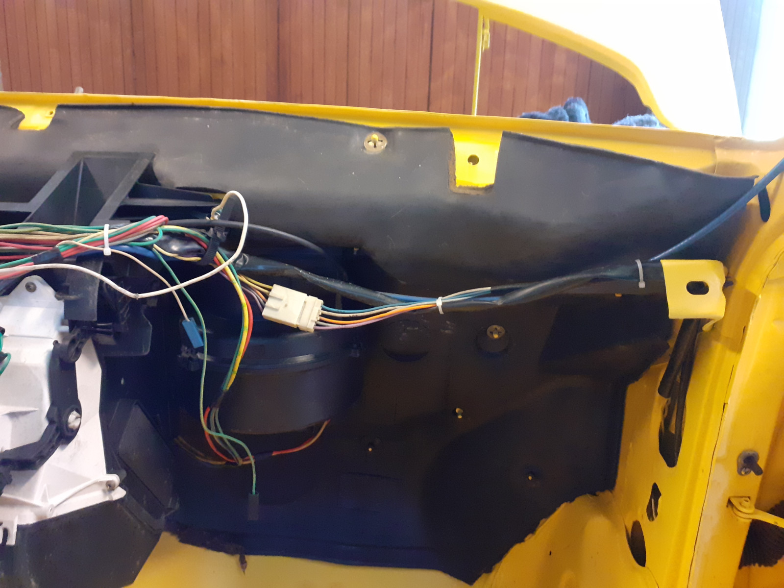

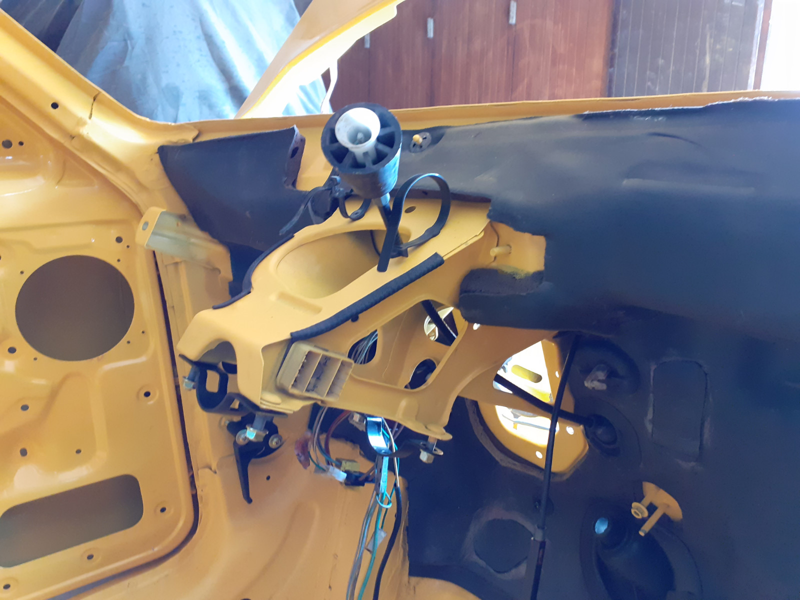

Salut :) ,
pour ce jour :wink:

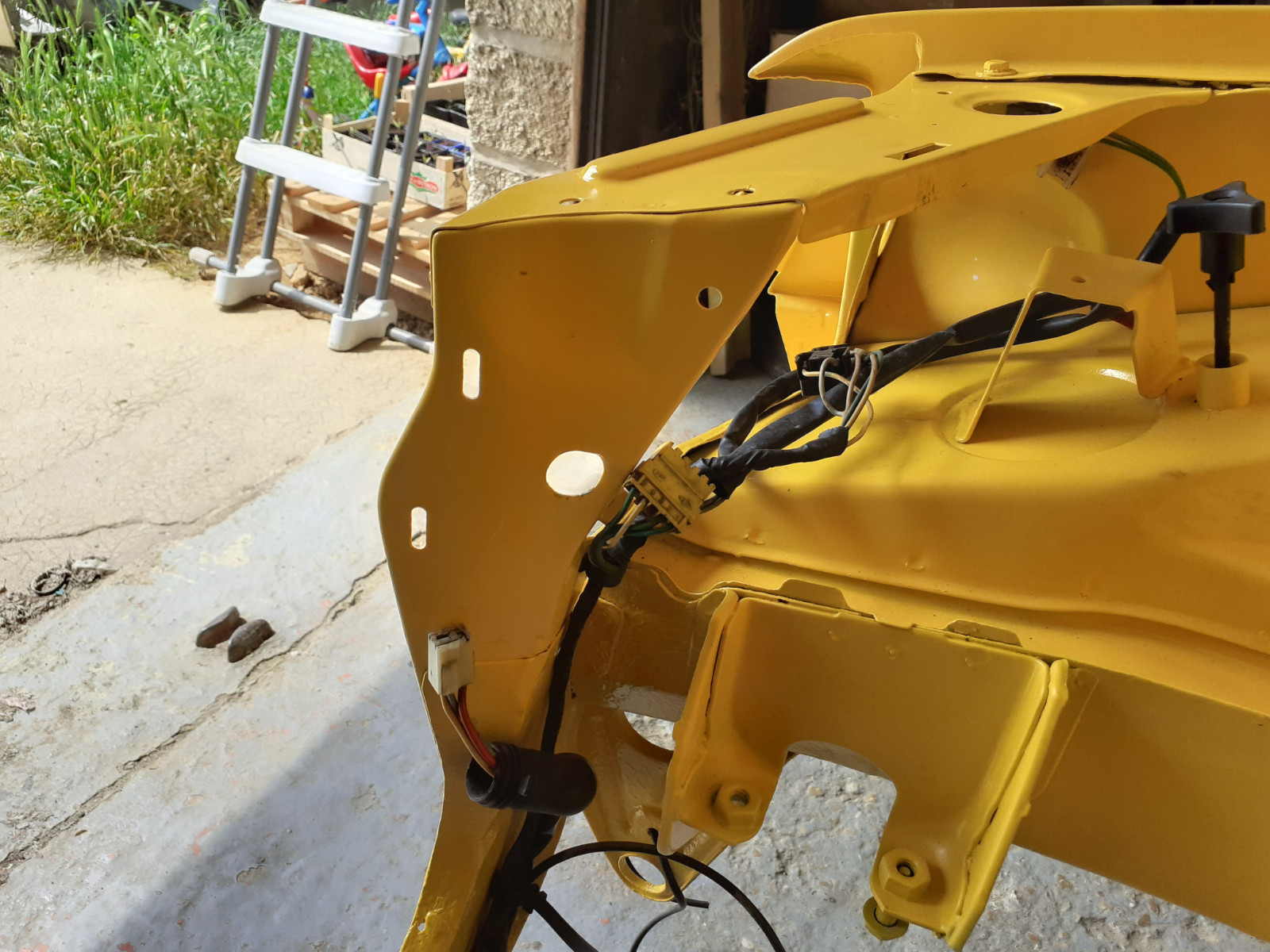

Pose isolant de paroi coupe feu
pose du soufflet colonne
passage du câblage moteur
remise en place des centralisateur de masse
A suivre :wink:

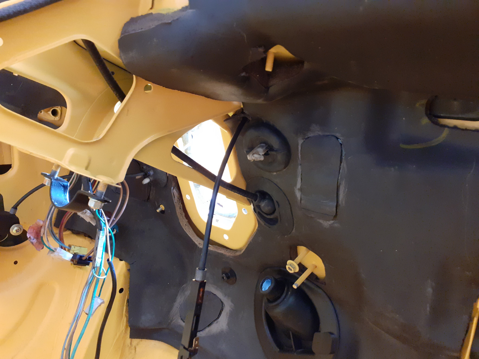

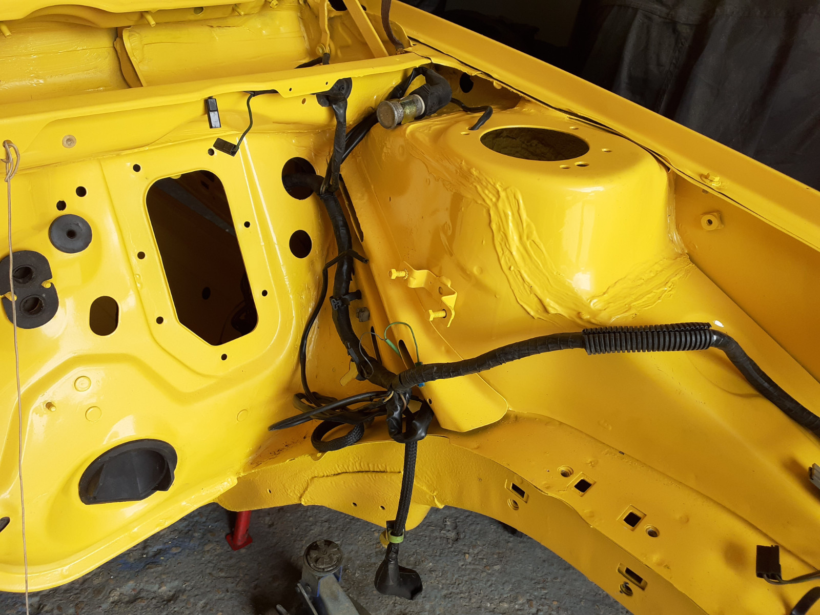

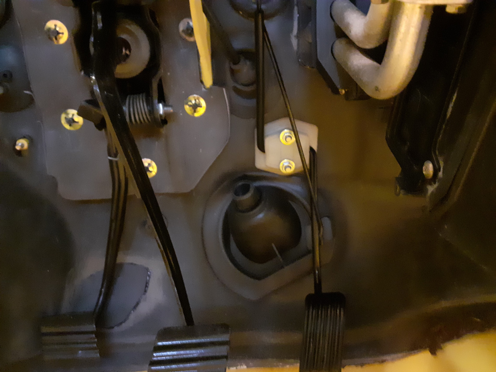

Encore un peut :wink:

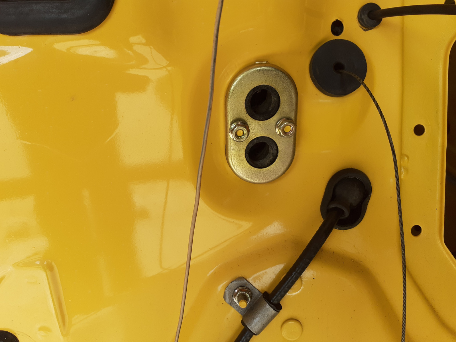

passage des câbles en paroi
fabrication de l'isolant pédalier
mise en place du pédalier et isolant
A suivre :wink:

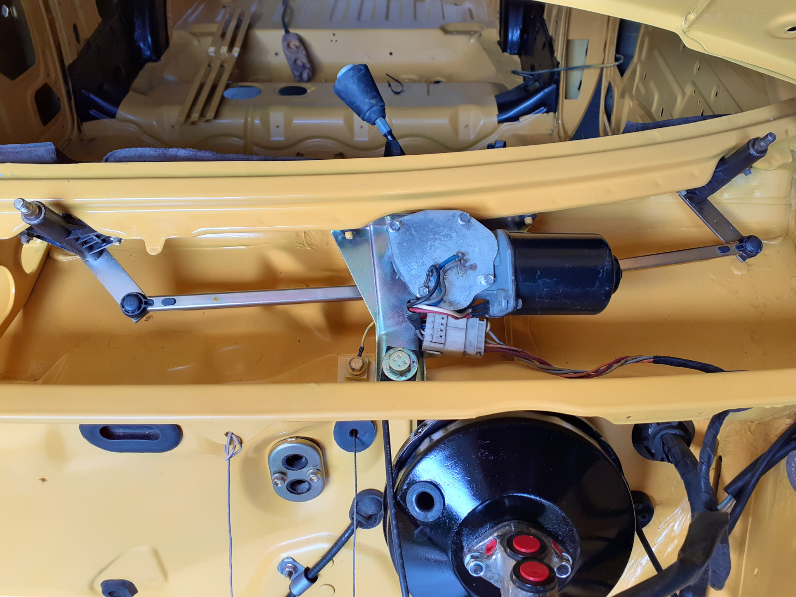

Après j'arrête pour aujourd'hui :bleble:
Pose de l'émetteur
Pose du bocal lave glace avant
¨Pose essuie glace
Image.
A plus tard :) :mrgreen:

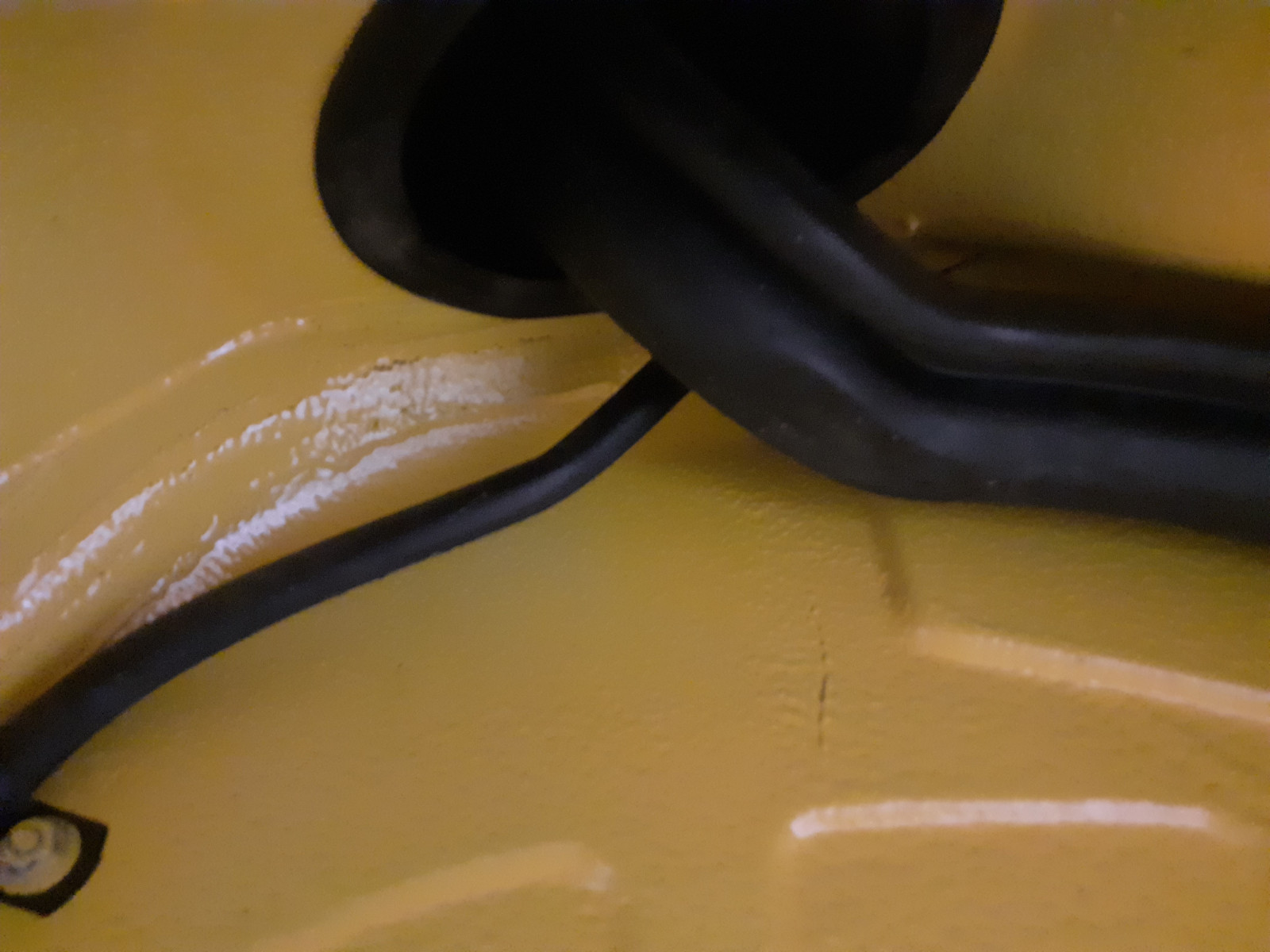

Pour les masses, tu auras un bon contact malgré la peinture ?
205 GT de 1991 - 250000kms
p800
Messages : 239
Inscription : ven. 15 nov. 2019 17:40
Re: Projet de remise en état 205 CT 04/87
Message par p800 »
Ju' a écrit : mer. 13 mai 2020 19:22 Superbe boulot !
Si tu parles de celles du puits de colonne, elles ont été décapées avant repose. Toutes ont reposées avec leur vis spéciales neuves et l'ajout d'une rondelle éventail inox entre elles et le point de fixation.
Ta remarque est très judicieuse :bien: , il est souhaitable de contrôler la liaison entre ces cosses et la reprise de masse derrière le bocal lave glace.

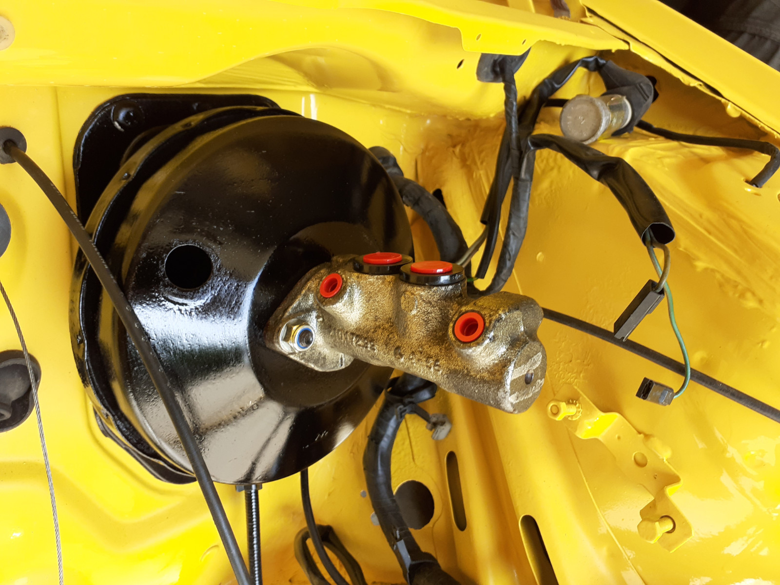

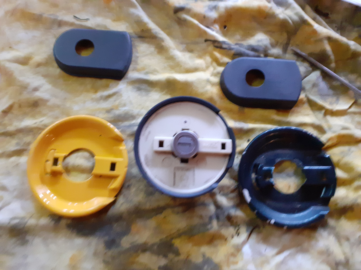

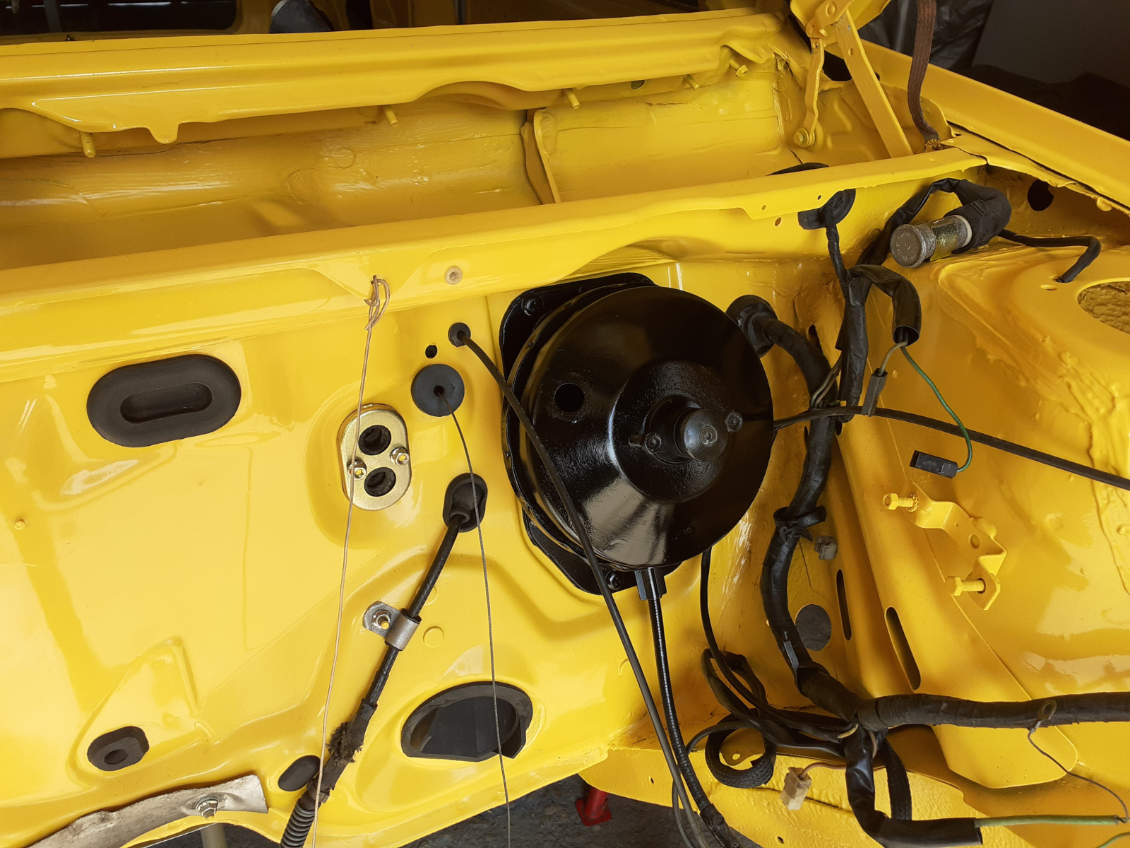

bon ce matin,
pose du bloc chauffage
pose de la goulotte carburant

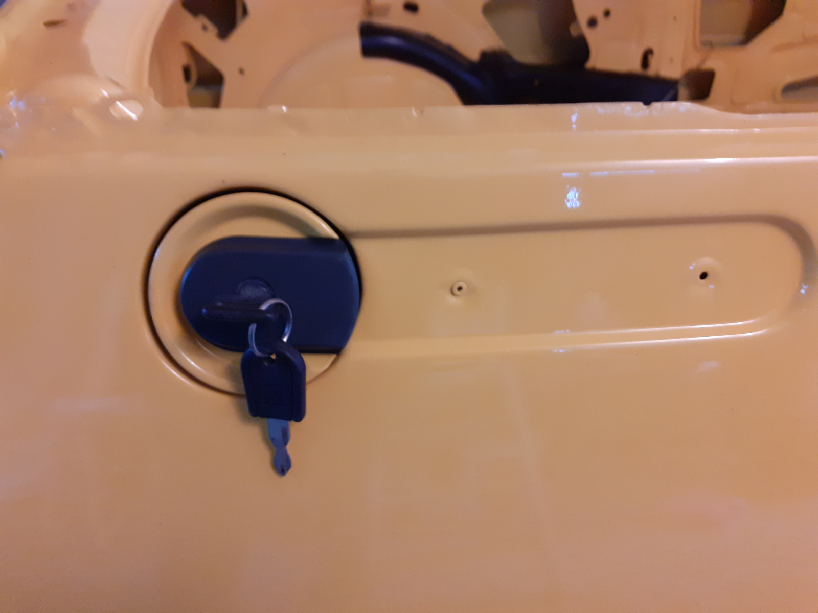

remplacement de l'enjoliveur bouchon
pose pédale d'accélerateur
A suivre

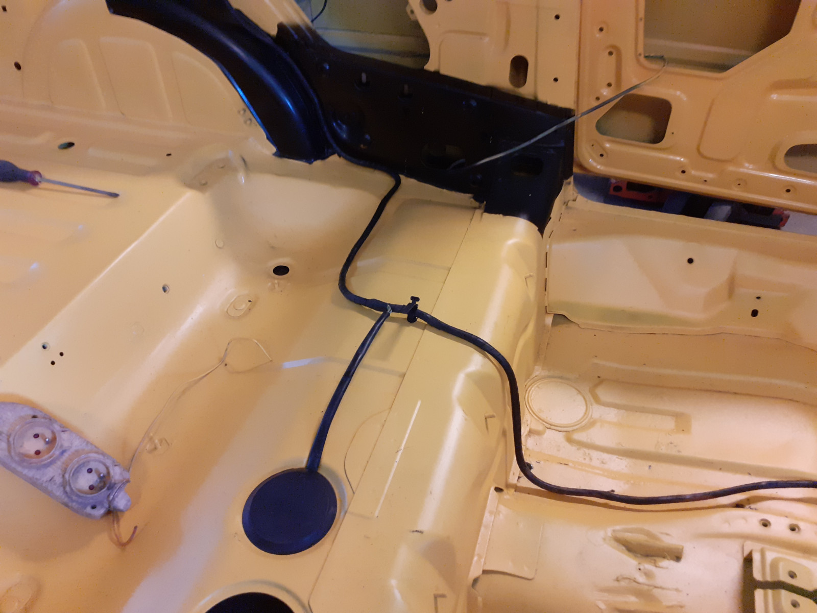

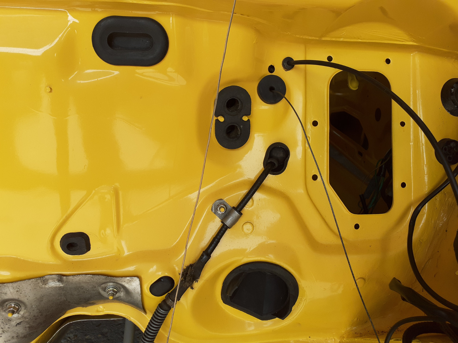

Ensuite :wink:
Pose du réservoir (quelle merde a raccorder :langue: )
Pose pare feu
Mise en place du BSI

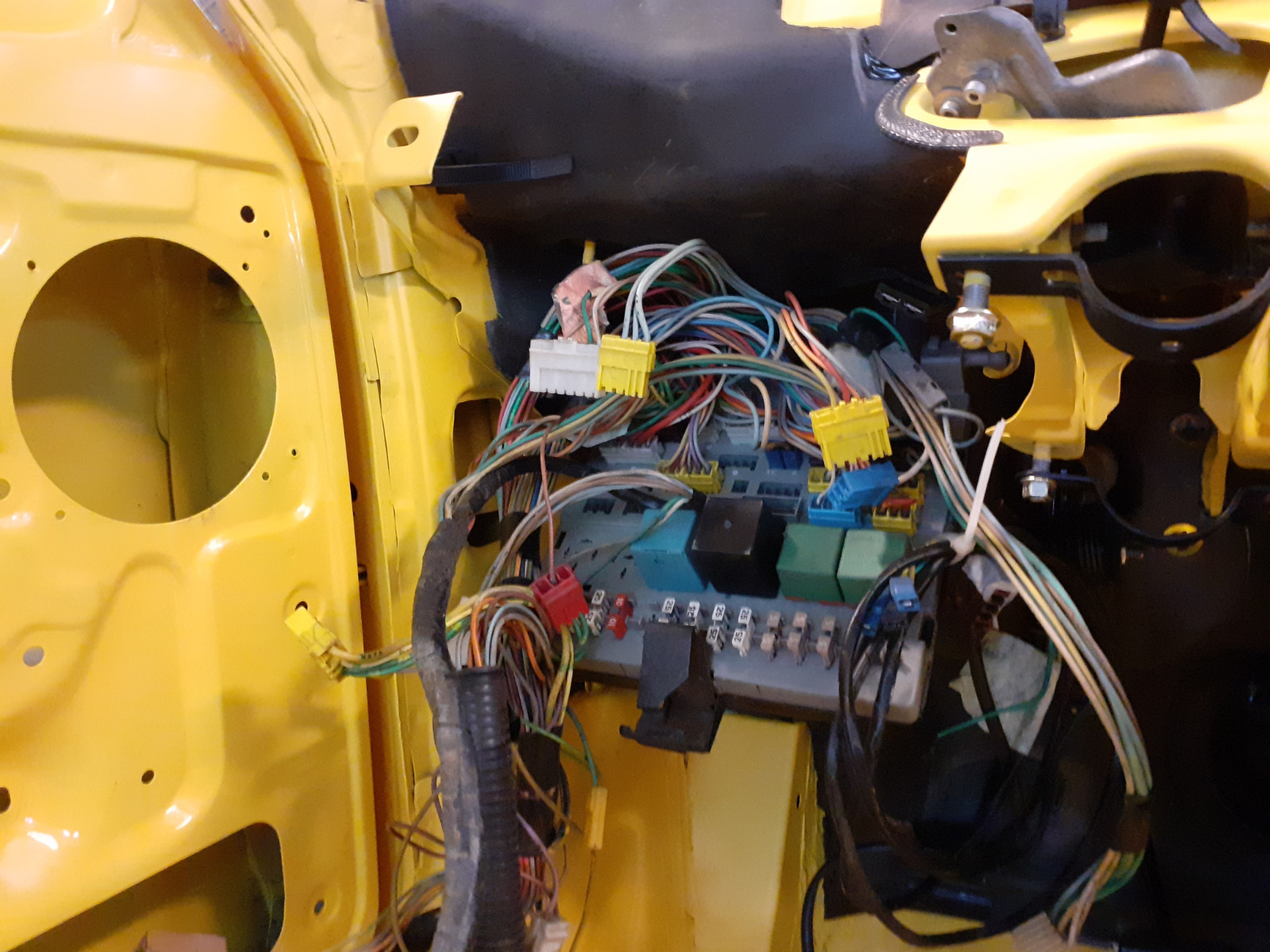

Passage cablage poste conduite
Passage câblage habitacle coté droit
Passage câblage arrière
