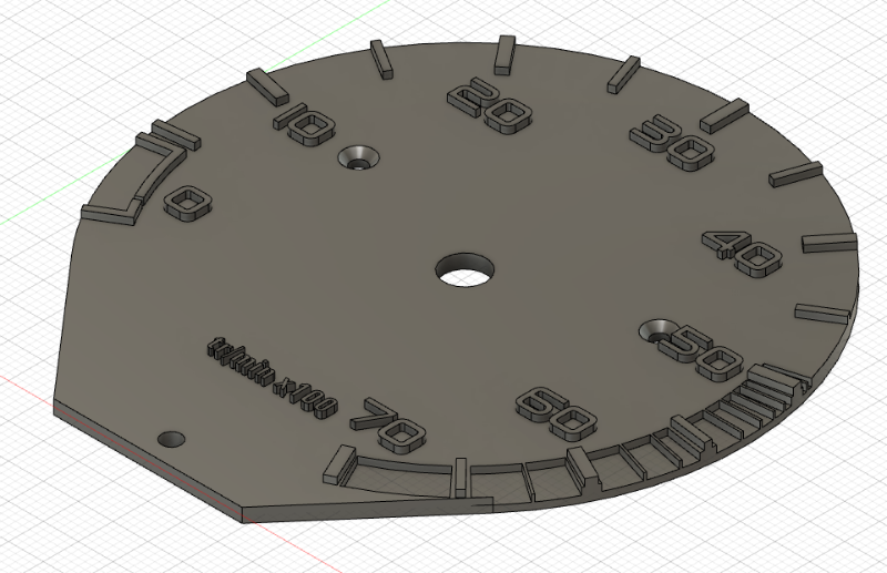

Jacquesdu67 a écrit : jeu. 14 juil. 2022 11:45 Pour le tableau de bord de phase 2 si tu as besoin il y a un scan de casquette luxe disponible : https://www.thingiverse.com/thing:5175825
Mais comme c'est un scan les surfaces ne sont pas parfaites.

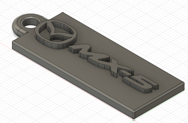

Kurt a écrit : jeu. 14 juil. 2022 12:18 Les anneaux des portes-clés sont assez solides?
Ça à l'air fin non?
J'ai imprimé les premiers il y a 3 jours, jusque la celui de Princesse qui passe sa vie dans ma poche ou sur le contact tiens, donc j'ai envie de dire que c'est assez solide pour faire l'affaire. J'en ai fait d'autres pour des amis (BX, C5, GL, 205F, 306), donc j'aurai des retours en plus, si jamais il y en a qui cassent je saurai qu'il faut un anneau plus gros.
dedel2 a écrit : jeu. 14 juil. 2022 20:57 Super.... Il ne nous reste plus qu'à te passer commandes.. Beau travail..
Tu ne pense pas si bien dire !
j'ai déclaré mon auto entreprise dans le domaine de la vente en ligne, et je peux donc désormais vendre légalement autant de porte clés que je veux :rirejaune:
j'ai déja écoulé 6 porte clés "Gentry", 1 "CTI", un "SR", un "309" en un jour et demi, donc affaire à suivre (mais pas de pub sur ce forum, donc 🤐. Je pensais faire un post à ce sujet dans le coin canap', mais comme ce n'est pas dans l'ADN du forum de faire de la pub, je ne le ferai pas)

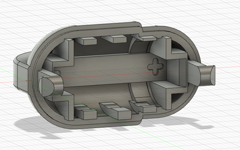

Résultat de la journée, j'ai refait le compartiment à piles, donc la conception rendait l'impression hasardeuse. C'est la même pièce, mais qui sera plus stable pour mes logiciels qui transforment le fichier pour l'impression.

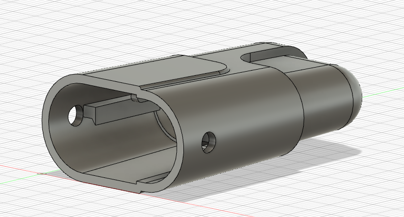

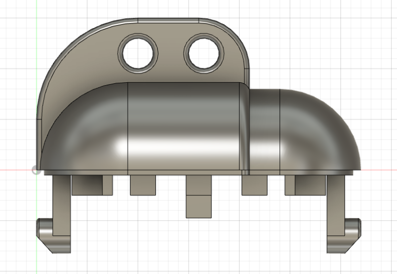

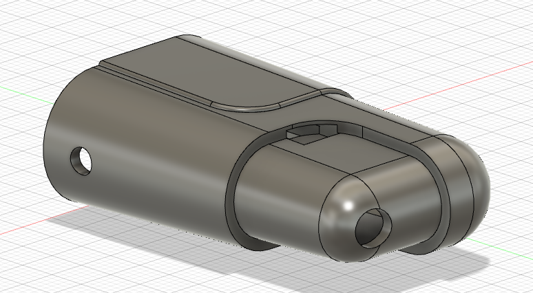

je viens de faire un pas de plus vers la fin du projet !
aujourd'hui je n'avais pas envie d'aller au garage, donc je suis restée chez moi avec mon chat et mon plaid, et j'ai allumé l'ordi.
dans la nuit, j'avais pensé à une approche différente pour modéliser de satané boîtier, et je l'ai mise en application :
créer la forme ovale à un bout.
créer la forme ovale plus petite à l'autre bout, centrée sur la forme ovale de l'autre face, et en pensant à la mettre en retrait pour venir créer l'arrondi par la suite.
venir projeter un ovale sur l'autre.
découper la forme obtenue en 3 parties : la partie plus épaisse en bas, la partie "normale", et la partie creusée en haut.
agrandir la partie du bas, et faire un arrondi comme sur le boîtier d'origine
rétrécir la partie du haut creusée ou la partie transparente viens par dessus
créer les arrondis entre les différentes parties
faire les diverses ouvertures
créer les volumes manquants
et après seulement quelques heures, voilà le fichier que j'ai obtenu :
il reste imparfait, car il s'agit d'un premier prototype, mais c'est la première fois que j'ai un fichier assez propre pour oser l'appeler prototype !

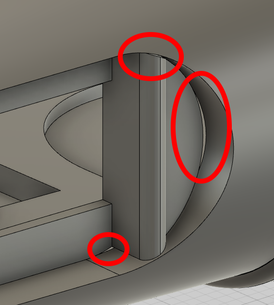

visuellement, les seuls points dérangeants se situent autours de l'emplacement du bouton : j'ai des jours à combler, mais j'ai déja passé assez d'heures sur ce fichier aujourd'hui, je verrai ça un autre demain !
Pour le reste, il y a quelques formes à l'intérieur qui sont différentes, mais pas de quoi m'inquiéter : il ne s'agit pas de formes fonctionnelles, donc je peux me permettre d'être légèrement différent à l'original ici (et planqué au fond du PLIP, qui ira chercher l'erreur, hein ?)

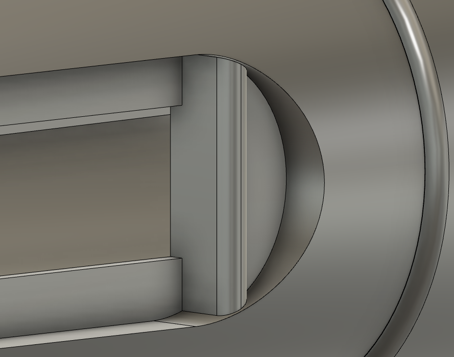

ellana29460 a écrit : dim. 6 nov. 2022 21:09visuellement, les seuls points dérangeants se situent autours de l'emplacement du bouton : j'ai des jours à combler, mais j'ai déja passé assez d'heures sur ce fichier aujourd'hui, je verrai ça un autre demain !
► Afficher le texte
Demain c'est aujourd'hui :rirejaune: !!!
j'en ai profité pour corriger les défauts autours du bouton, ça m'a pris 30 secondes en augmentant l'épaisseur de la coque vers l'intérieur.
j'aurai des dimensions à ajuster, par exemple l'écartement entre les glissières qui tiennent l'électronique (j'ai pas réfléchi en le faisait, du coup j'ai un écart de 1/4 de l'épaisseur de la carte électronique), ou la profondeur de la forme qui viens accueillir le bouton, pour qu'il soit au même niveau que le reste du boitier.

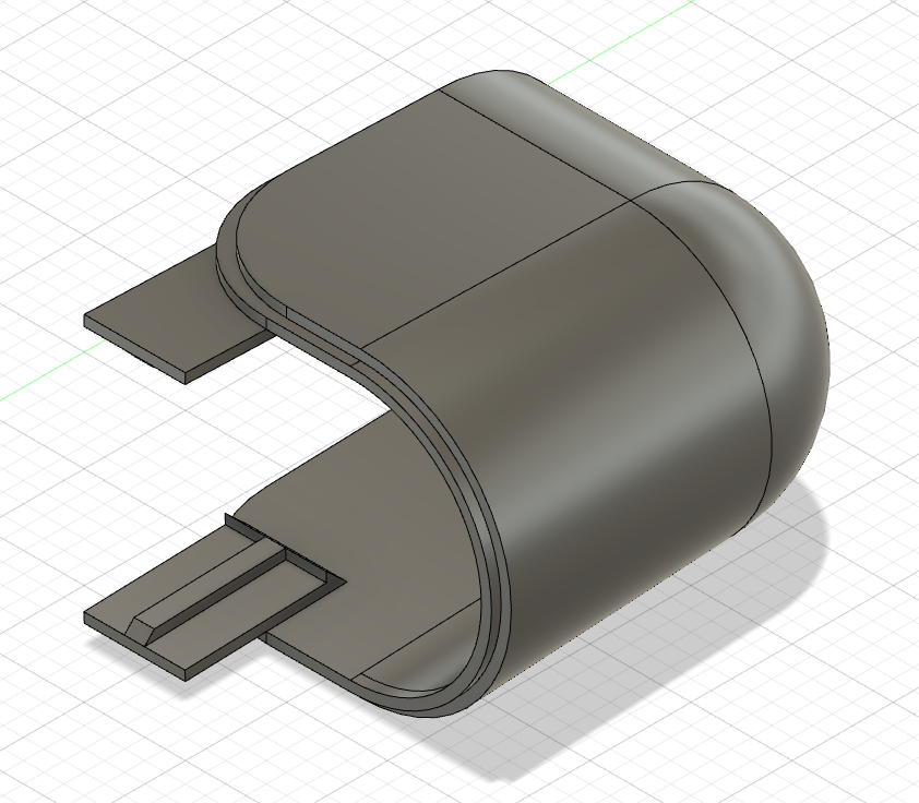

ellana29460 a écrit : dim. 6 nov. 2022 21:09 il me reste à concevoir :
- la partie transparente

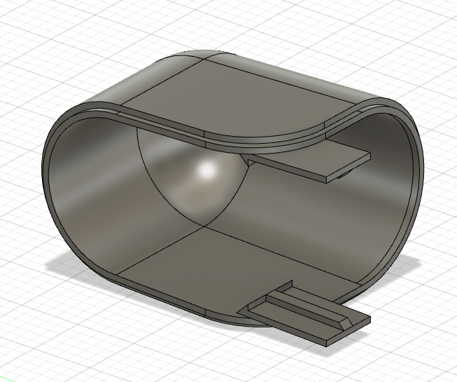

Fait !
j'ai utilisé la même technique pour créer le capuchon transparent que celle que j'ai utilisée hier pour faire le corps du boîtier, et ça m'a pris très peu de temps.
il est légèrement différent concernant la longueur des pattes qui le tiennent en place, pour compenser un arrondi plus prononcé sur le corps du boitier (la patte reviens plus vers la pointe du PLIP, pour ne pas s'arrêter à moitié dans le vide
