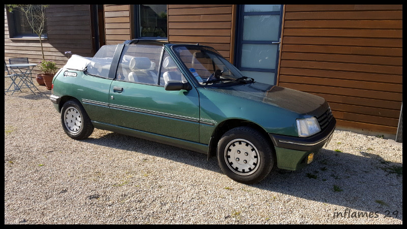

Oula 7 mois que je n'ai pas donné de nouvelle de Bombinette :whoa: :whoa:
C'est vrai que depuis que j'ai changé de région je n'ai pas eu beaucoup de temps et étant loin d'elle dur de faire des ballades, surtout quand je voit nombre de cabriolet rouler décapoté le soir, c'est dur :cry:
En 7 mois elle a roulé un peu en février et mars mais c'est tout, d'ailleurs j'ai fait une jolie balade avec Dimi que je vous raconterai plus tard :langue3: . Donc elle fut mis de coté pendant 4 mois l'instant que je revienne la chercher :langue3:
La route fut courte et longue en même temps, car 4 mois sans rouler et sans la voir est un peu angoissant, on se demande s'il ne lui est rien arrivée, malgré un accès sécurisé, un vol ou agression est toujours possible.
Mais bonne nouvelle, elle m'a attendue sagement sur sa place de parking, et elle a démarré au 2ième coup de clef ::d ::d, il fait un super soleil donc décapotage obligatoire :mrgreen:
Sur les 1er kilomètres les vitesses accrochaient un peu, surement normal car l'huile de boite n'a pas bougée depuis un moment, mais maintenant c'est bon.
Quel plaisir de la revoir et de rouler avec ::d :oops:
Avec un kilométrage presque identique qu'avec la Sacré Numéro, maintenant l'écart est devenu un sacré fossé puisque la Sacré Numéro à dépassé les 210 500 km il y a peu :langue3:
Il y a même des toiles d'araignée :gene: :gene:
Verte à l'extérieur et presque à l'intérieur :shock:
Etant en parking souterrain, et ayant eu 2 inondations cet hivers, l'air est resté humide et a favorisé l'apparition de moisissures.
Si je l'avais sortie il y a 2 mois et demi lors de mon déménagement, ils n'y en aurait peut-etre pas eu, mais je n'ai absolument pas eu le temps d'aller la voir.
Je pense que les absorbeurs d'humidité ont bien limité les dégats :cote: les cuirs n'ont rien, peut-être que le traitement de rénovation des cuirs que j'ai appliqué à empêché / retardé l'apparition de moisissures.

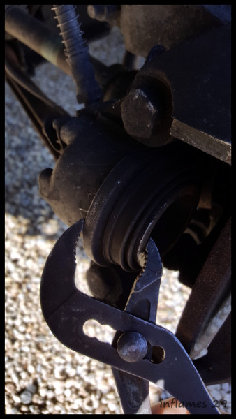

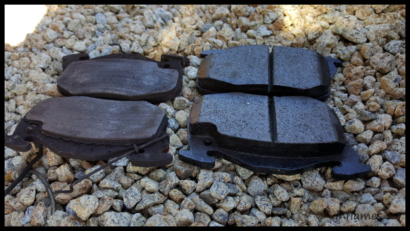

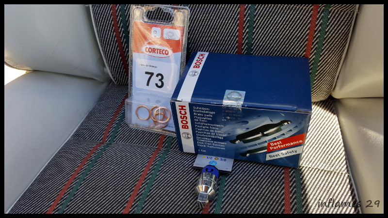

Je me lance donc dans le replacement des bras de suspensions, je démonte les roues et jete un coup d'oeil rapide aux plaquettes de freins :
MA DOUE BENIGUET mais il va être plus que temps de les changer :shock: le témoin commence à être entamé :gene:
J'avais pas prévu de les changer mais c'est à faire, sa va c'est pas ce qu'il y a de plus compliqué ni de plus cher (22€ les 4 plaquettes), direction la patte de l'expert pour prendre un jeu de plaquette de freins, et Norauto pour prendre un adaptateur car le jeu de douille qu'on à la maison n'est pas en 1/2 mais en 3/8 XD tout les adaptateurs sont dans le coffret, sauf ce lui que j'ai besoin, il n'ont pas pensé le mettre avec XD.
Et encore obligé de reprendre des joints de vidange, j'en ai pas amené avec moi :langue3: Décidement je vais avoir un gros stock à force d'en acheter 4/5 à chaque vidange.

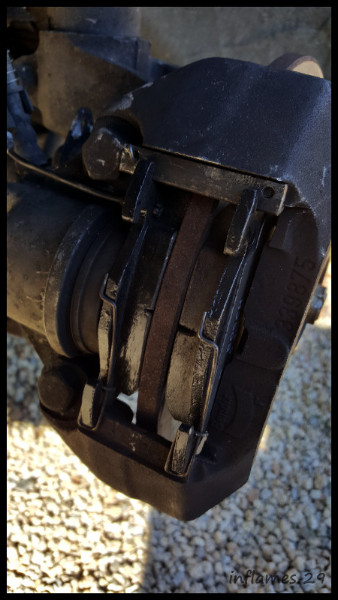

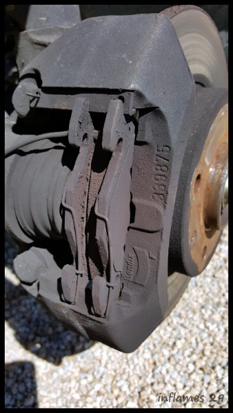

Petite astuce pour remettre en position initial le piston sans pince spéciale, enlever les plaquettes puis faire déplacer le piston avec une pince multi-prise :bien:
EDIT : A NE PAS FAIRE ! d'après notre grand druide HorlogerJP, le risque est de mettre le piston de travers
Il était grand temps de les changer, le témoins commençait à être entamé mais pas assez pour que le voyant s'allume.
Et voila c'est posé
Plus qu'a faire pareil de l'autre coté et le tour est joué :bien:

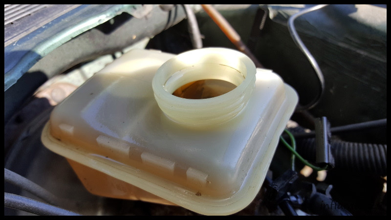

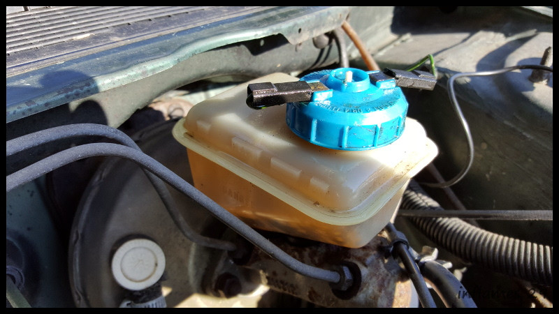

Sauf qu'il faut toujours un moment où sa coince :mrgreen: je fait un test avec la voiture et la j'ai l'impression d'avoir remplacé mes plaquettes par du gruyère :gene: oui oui du gryuère, sa ne freine pas :shock: What the fuck ou alors il faut 100 m pour s'arrreter.
Je jette un oeil au bocal de LDF et il est plein à déborder, d'ailleurs sa déborde partout ( bouhhh le cochon :hurt4: )
Meme sans le bouchon le niveau est beaucoup trop haut :
En réfléchissant j'ai compris ce qu'il s'est passé, l'année dernière j'ai tenté de faire une purge du LDF car la pédale est un peu molle, sauf que mon EasyBleed n'a pas marché comme il aurait du et quand j'ai mis le système sous pression, le réservoir s'est mis à déborder. J'ai donc enlevé le trop plein pour que le niveau soit bien. Comme les plaquettes était assez usée en fait sa m'a rajouté du LDF. Comme j'ai mis des plaquettes neuve, le niveau de LDF est remonté dans le reservoir et je n'est plus d'air dans le réservoir donc plus de frein :langue3:
J'ai donc enlevé un peu de LDF pour remettre le niveau comme il dois être et a sa freine mieux. Bon la pédale est toujours molle et sa freine moyen (comparé à ma Sacré Numéro qui à retrouvé un freinage comme à sa sortie d'usine donc un freinage parfait pour cette voiture).
Comme je n'ai pas le temps de jouer avec l'EasyBleed cette fois j'ai pris RDV pour faire purger le LDF en meme temps que le parallélisme.
Sa devrait résoudre un bon problème je pense.

Par contre Maxime, on ne repousse jamais les pistons d'étrier comme tu l'as fait et pour 2 raisons. La première, tu ne forces que sur une partie donc risque de le mettre de travers et la deuxième, tu marques les pistons avec les dents de la multiprise. Il te faut utiliser une cale, style plaquette complètement bouffée. :hurt1:
inflames29
Messages : 1830
Localisation : 28 Chartres
Re: 205 Roland Garros Cabriolet : Révision d'été
Message par inflames29 »
Ahhh oui d'accord, effectivement je n'avais pas pensé à sa :gene: :gene: J'ai le droit de me faire taper sur les doigts
:hurt5: :hurt4: :pan2: :pan3: :samu:
Je suis incapable de me souvenir comment j'ai fait l'opération sur ma SN il y a 3 ans. Mais je saurais pour la prochaine fois :bien: :langue3:
