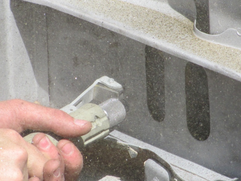

Aperçu de la gâchette en guise de pistolet de sablage :

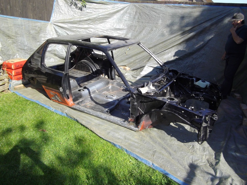

On commence par monter la pseudo cabine (en cours de montage) :

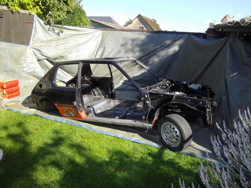

On ramène la future victime...
Dans la matinée, après avoir sablé un coup...
.....je file cherché à l'arrache du diluant et de l’apprêt chez des revendeurs... Pas un seul ne fait de peinture le samedi... :whoa: Ça commence bien :mrgreen: La fin de matinée vite arrivée, mon père qui était en train de sablé me téléphone et me dit que le sable acheté la veille est trop gros et qu'il bouche la gâchette de sablage, même avec la plus grosse buse... :gene: Pas de panique... :rirejaune:
J'essaye de trouver du sable... impossible... Toujours sur commande ou les revendeurs sont fermés l'après midi... :gene: :please: :drapeaublanc:
Bon, je rentre, bredouille! On se dit que l'on va tamiser le sable (celui acheté et le plus fin que l'on avait déjà) comme ci c'était notre dernière carte à jouer... Ca n'en fini pas :mrgreen:
On décide d'arrêter tout car trop long pour pas grand chose... :( La machine malgré quelques derniers petits réglages à faire marche plutôt pas mal... Malgré tout, le blaxon a beaucoup de mal à partir... Ca fait un effet de rebond sur les grandes épaisseurs principalement. Je pense qu'il faudrait plus d'air et surtout du plus gros sable pour le faire partir! :bien:

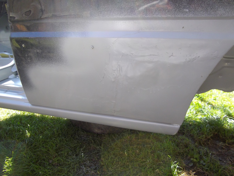

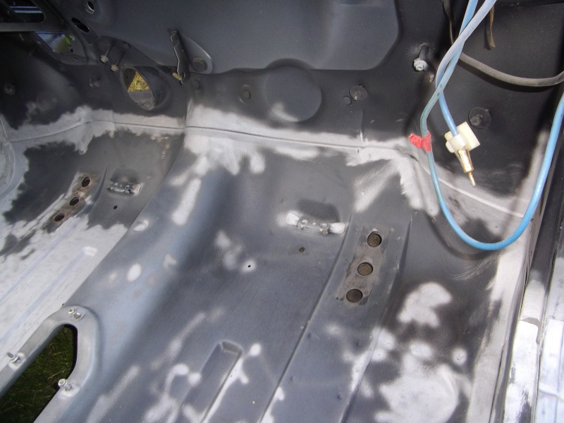

Un petit contraste après avoir passer un coup:
En bas (que l'on ne voit pas vraiment et sur lequel on a plus insisté), ca marché bien, au milieu (la grande partie) un peu moins et en haut plus du tout! Bouché toute les 30 secondes :roll:

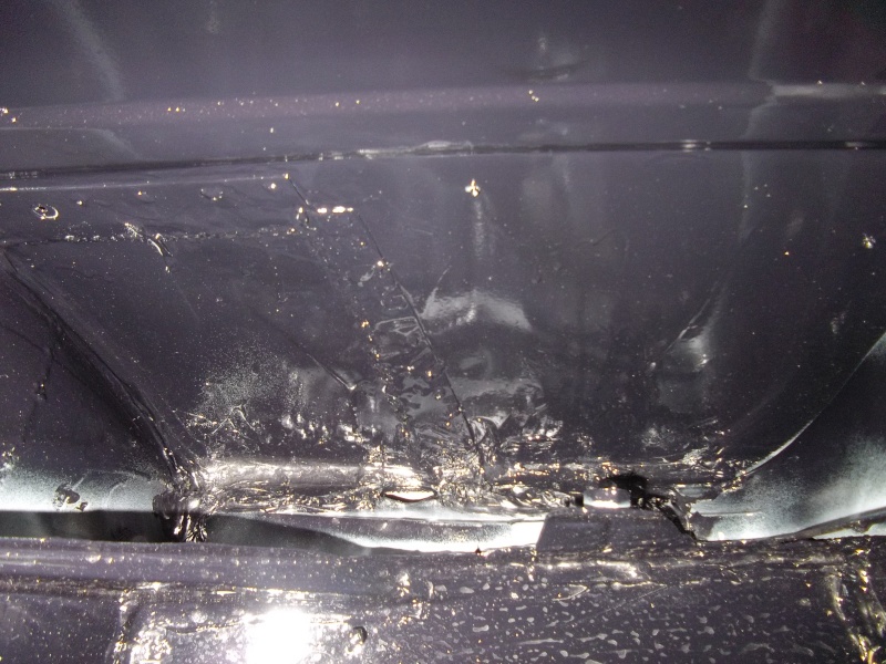

Le convertisseur de rouille Blaxon... Un vraie m***e!!! :roll:
juste derrière le passage de roue avant... :(
Il faut pas mal d'air (on a utilisé les 2 compresseurs), du sable fin :gene: du temps et commencé le travail à la disqueuse pour gagner du temps (blaxon + rouille)... Une bonne combinaison aussi car le sable s'infiltre partout!!! :shock: Il n'y a pas de déformation de la tôle! :bien: Il faut tout reprendre car il reste des petites taches pas facile à voir quand on sable à cause de la poussière! Ca reste quand même une bonne expérience pour une première... Quelques petits détails à revoir mais ça envisage un bon résultat! :bien:

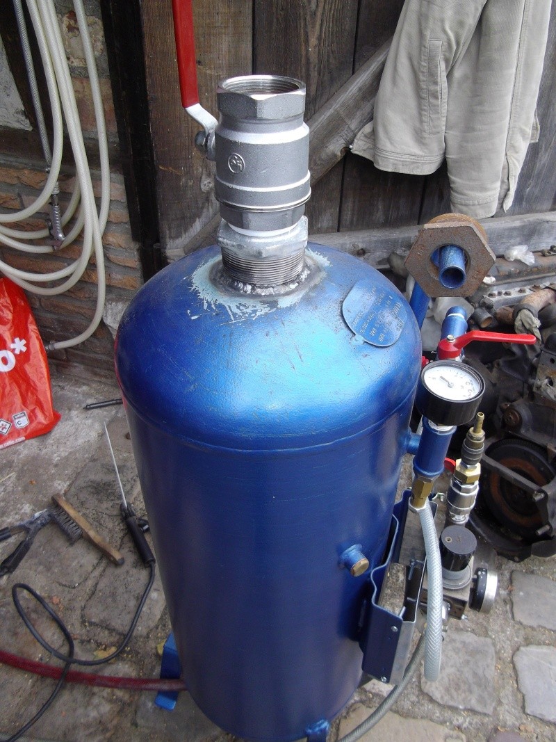

Au centre l'ancien trou de remplissage du sable, tracé autour le nouveau! Marre de remplir 50L en 3h... :gene:
On soude une petite vanne qui va bien... :bien:
On rajoute un robinet à la gâchette, en cas de buse bouchée... et non sur la photo, j'ai viré la poignée de la gâchette (en bleu) :bien: Vu qu'il y a un robinet, on coupe avec lui... :bien:

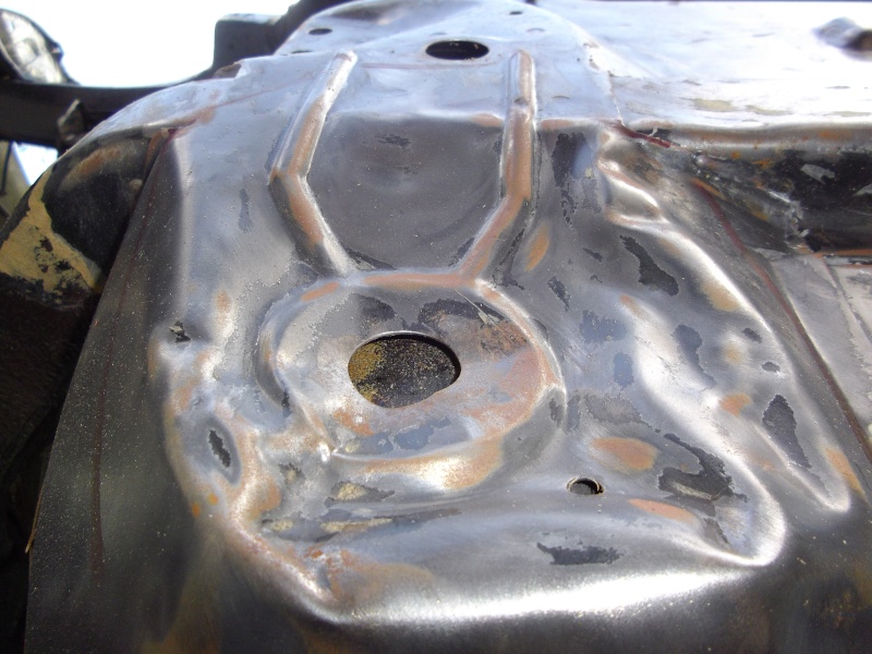

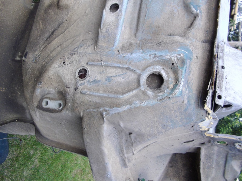

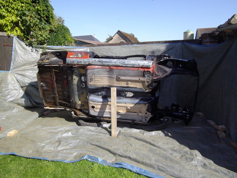

On ressort tout! L'ancien sablage à bien rouillé mais heureusement, en surface. :wink:
Les dégâts...
On ressort la 205 RG, bande d'organe : à noter, la diffèrence d'évacuation d'eau! La GTI (de 85) à un bouchon pour le gros trou alors que la RG (de 92) n'en a pas :wink:

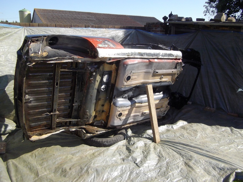

On peint à l'époxy l’intérieur près décapage: la tôle ne sera pas remplacé entièrement car la partie côté intérieur de la voiture supporte le berceau... On la coupe donc au milieu :bien:
Le matos! Deux compresseurs de 100L bi-cylindre avec moteur de 2cv! :bien: Je tourne entre 3.5 et 5bars mais il faut beaucoup d'air! :bien:
Le sablage, c'est long... :gene: Surtout qu'au début, je retamisais le sable mais ce dernier est beaucoup moins efficace la seconde fois... Au final, on perd plus de temps qu'autre choses... Au final, avec les petits recoins de la partie arrière, j'ai mis 1 journée pour sabler et peindre... :oops:

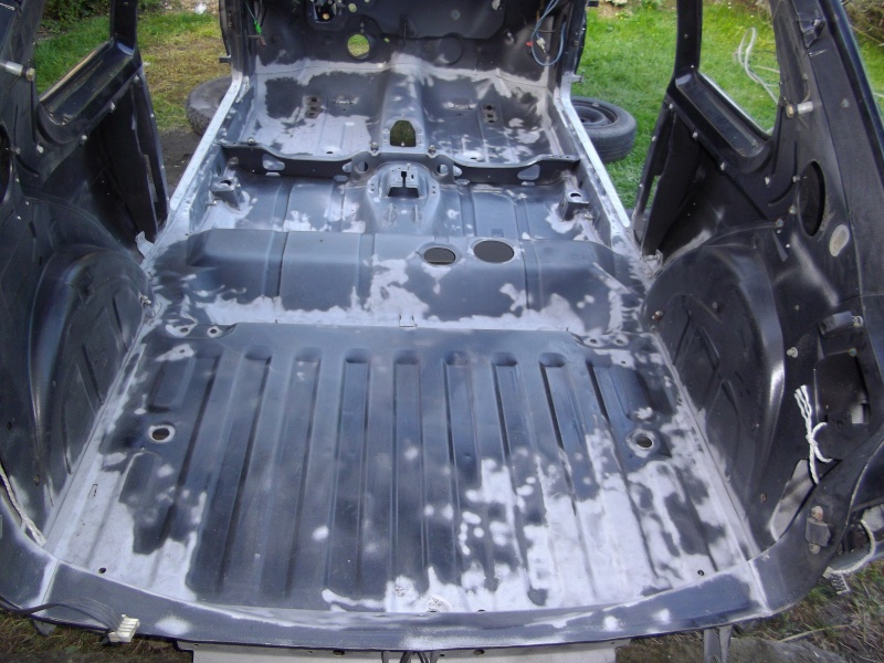

Le jour suivant, en beaucoup moins de temps car que de la surface plane...
La partie changée! :D

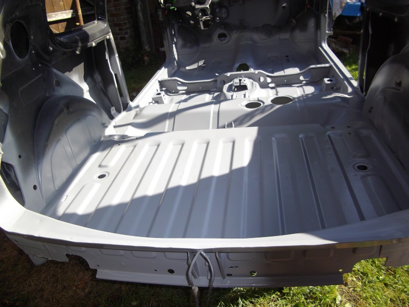

Tout le dessous apprêté sauf bas de caisse:

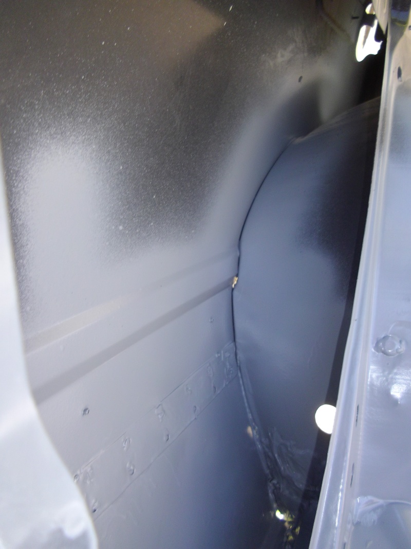

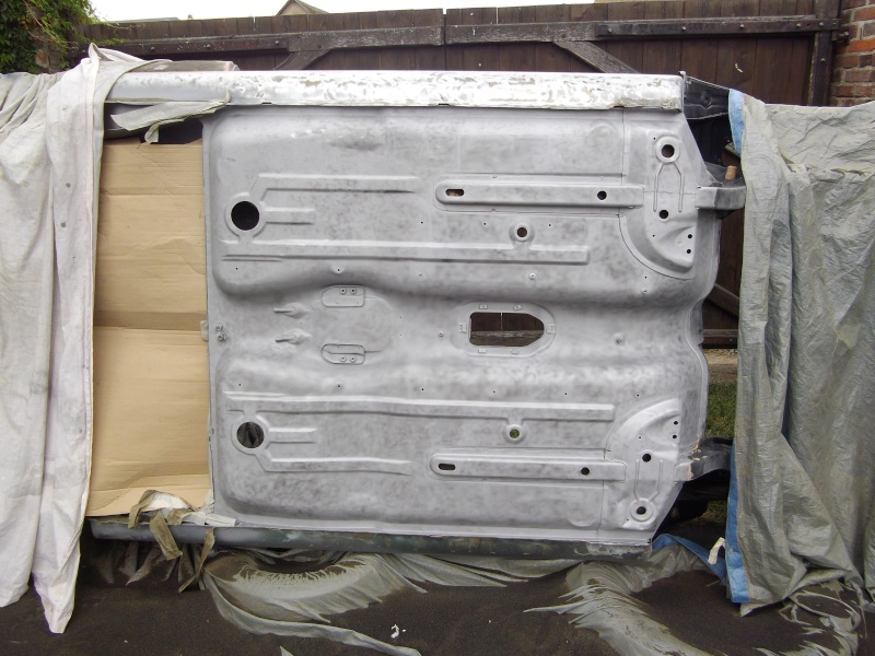

Maintenant, l’intérieur : ca pique rapidement mais toujours en surface donc ça roule!
Contrairement au dessous, j'ai sablé que les coins rouillés ou susceptible d'être rouillé! :bien:
Un coup d'époxy : au final, pour le dessous de caisse avec bas de caisse et l’intérieur, 1.5L d'époxy (pure, sans compter diluant et cie)... On a bien chargé!!! :rirejaune: :lol:

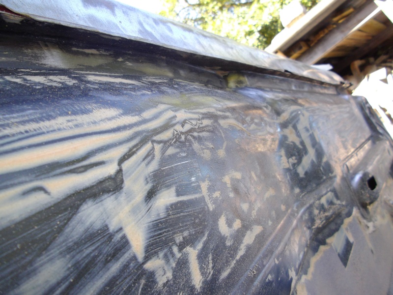

La partie juste derrière la passage de roue arrière, vous savez, celle rouillée (vous me direz, comme les autres... :lol: ), que l'on peut apercevoir derrière le feu arrière!
On jointe! 3.5 cartouches de mastic carrosserie! :bien:
