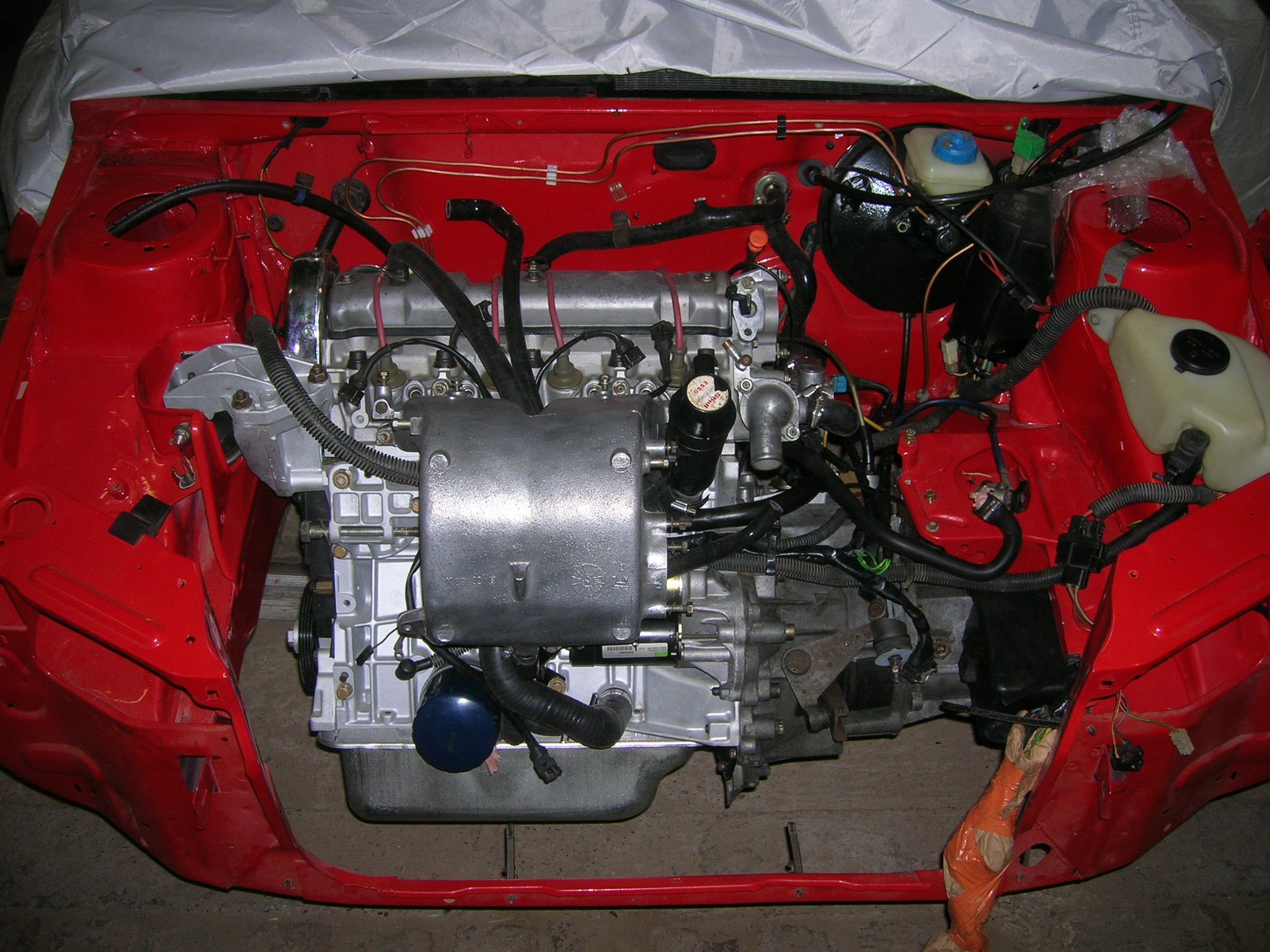

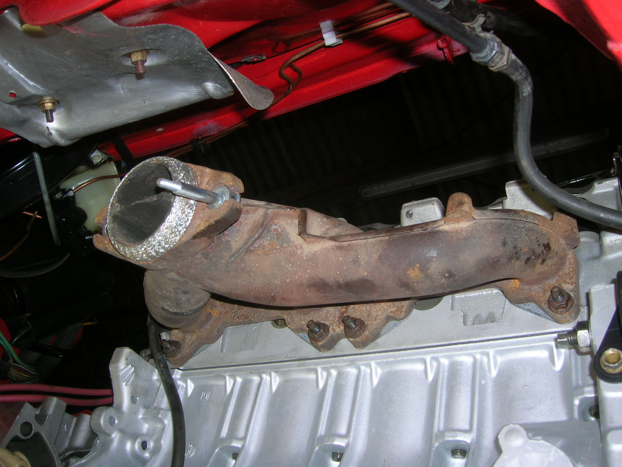

Maintenant que le moteur a regagné son logement, on peut poursuivre par le remontage de tous les éléments autour ! 8)

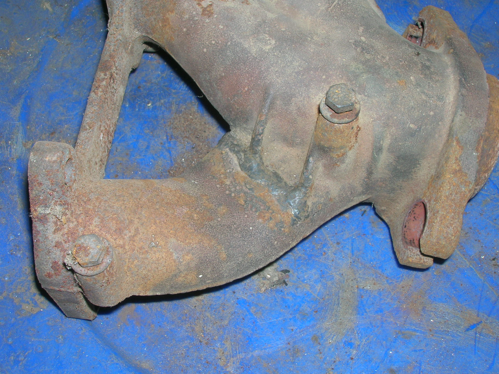

Ça commence par l'imposant collecteur d'échappement auquel on va changer la tresse métallique qui assure l'étanchéité avec la ligne :
Collecteur prêt avec la visserie de fixation pour le col de cygne :
A noter qu'il avait déjà été ressoudé par le passé :

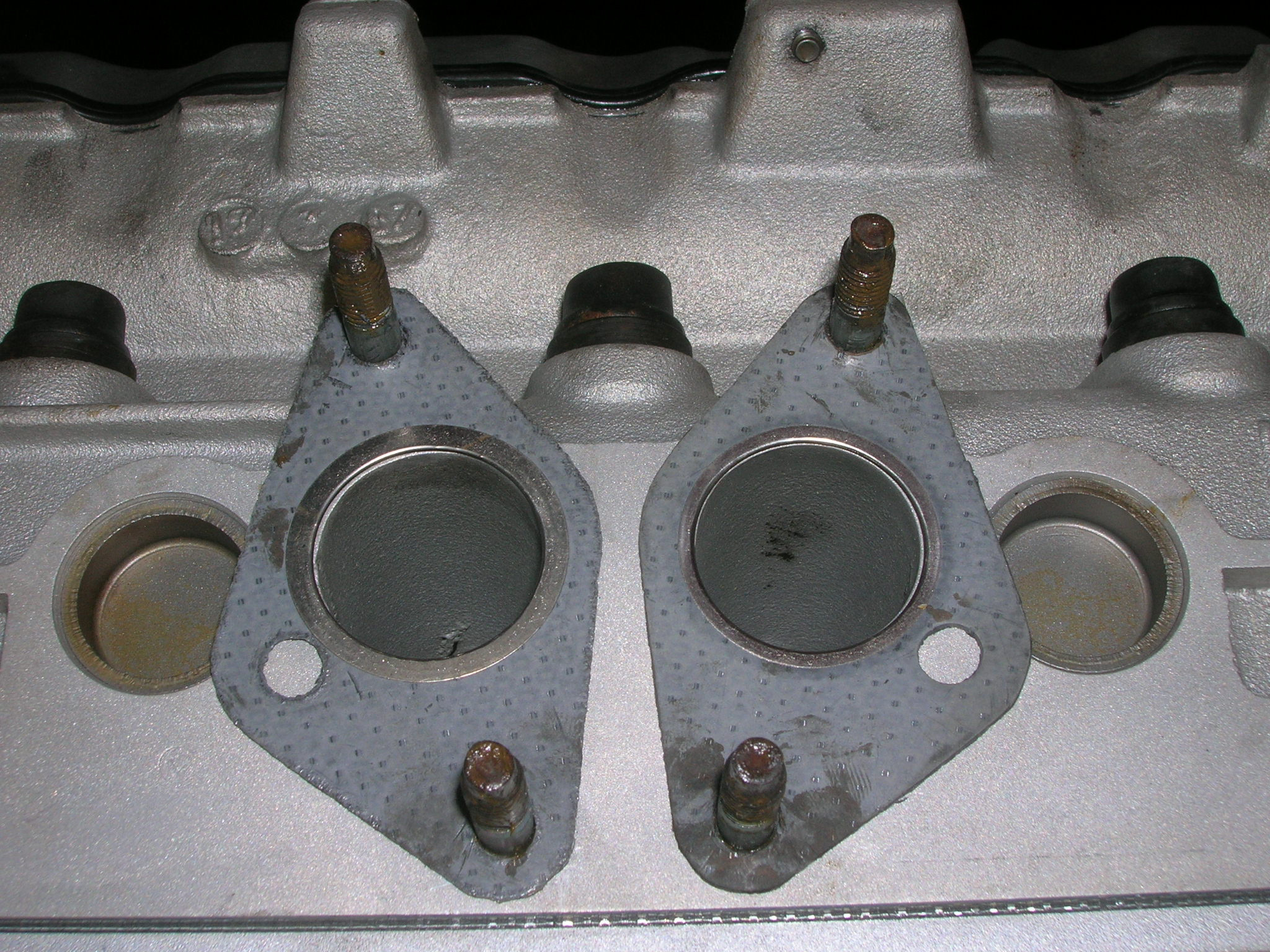

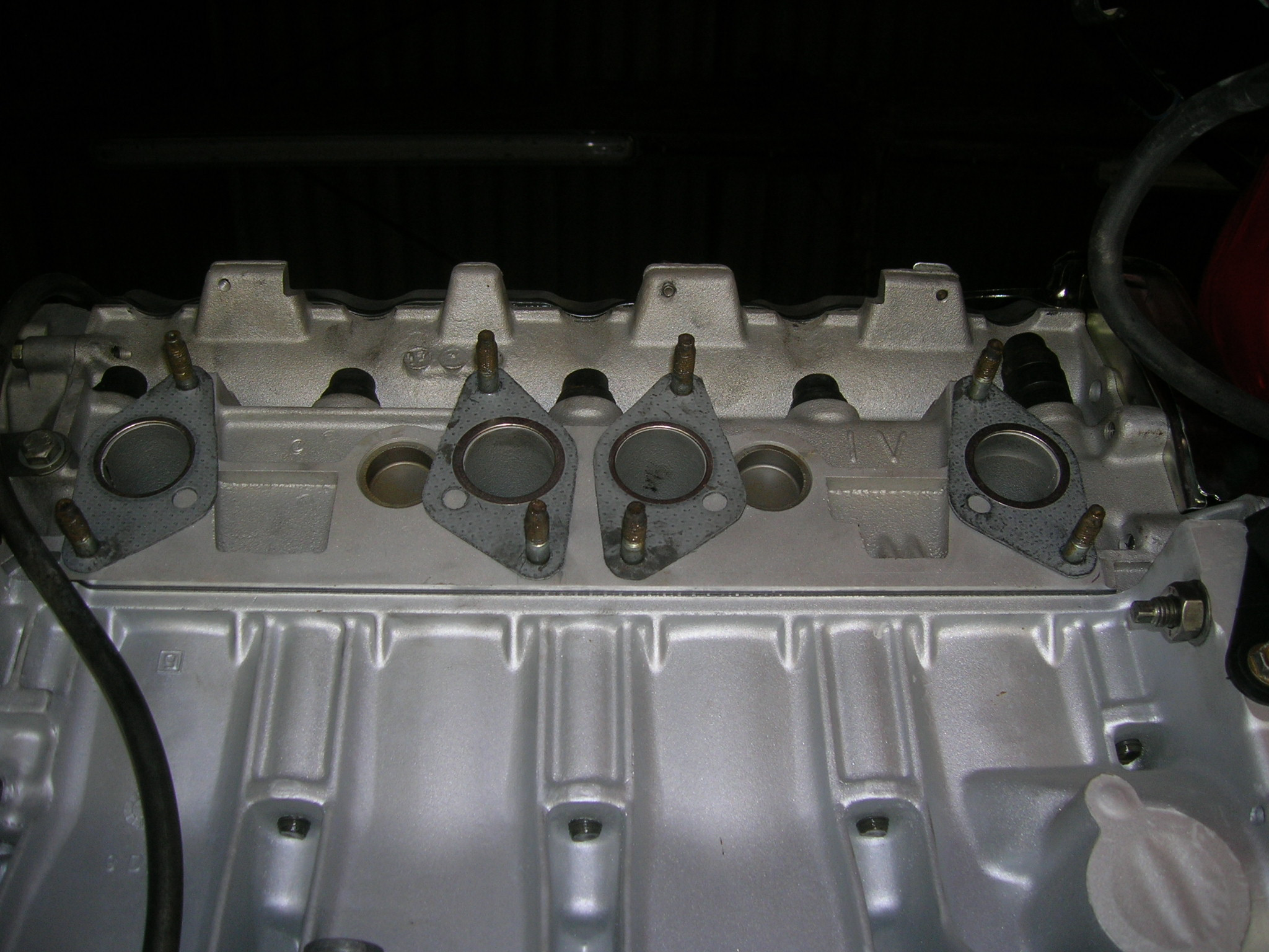

Mise en place des joints entre culasse et collecteur :
Graissage des goujons avec de la graisse cuivrée :
Et on fixe avec des écrous neufs en cuivre :

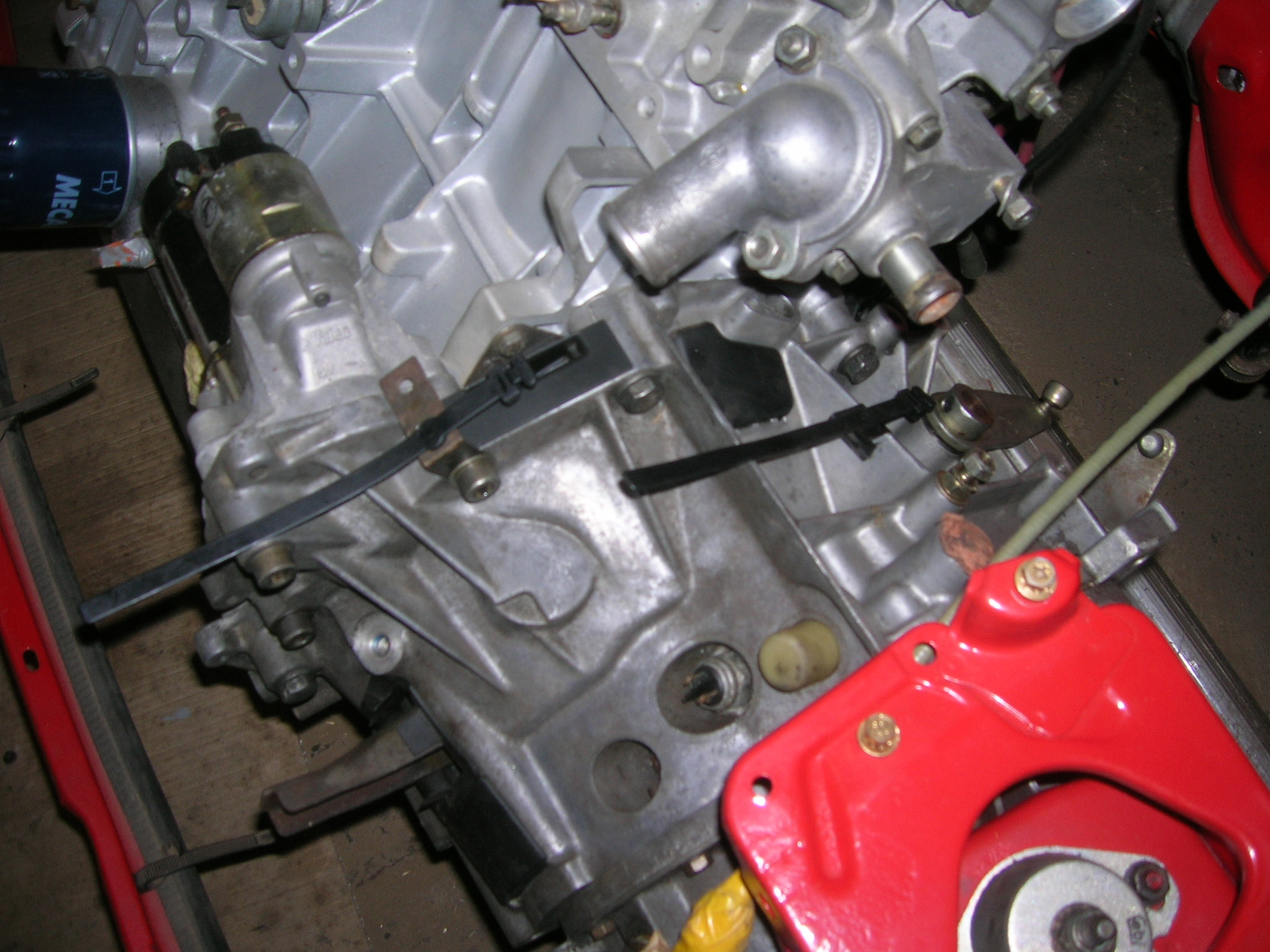

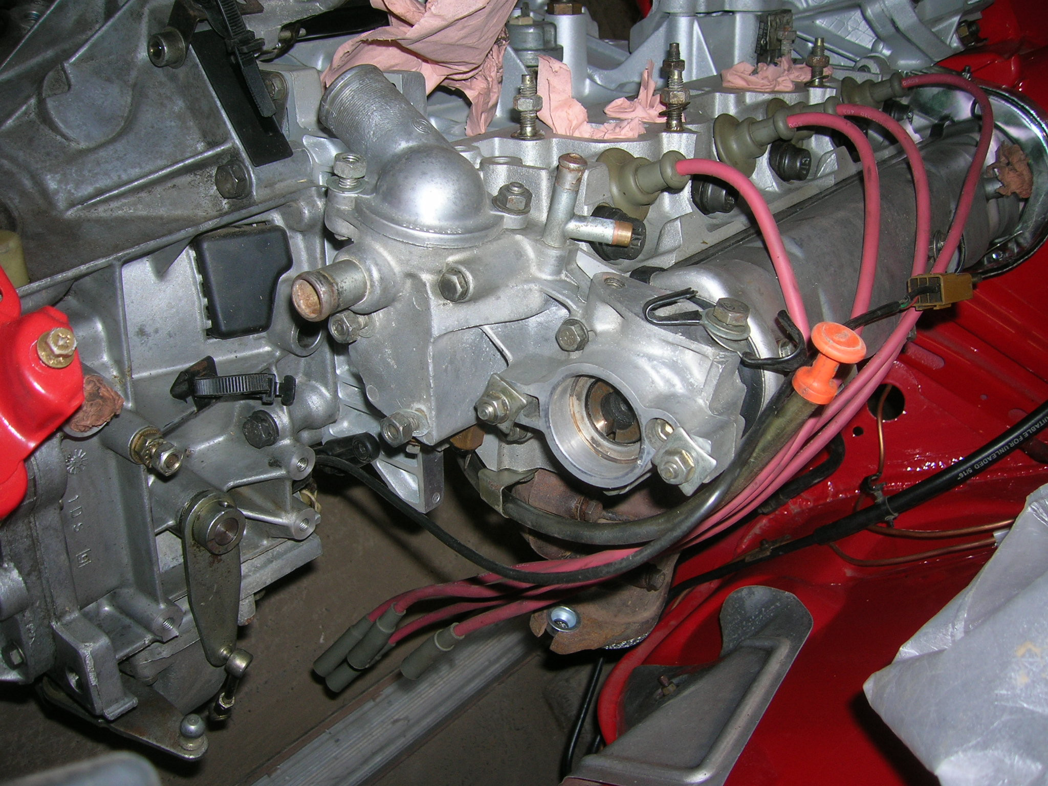

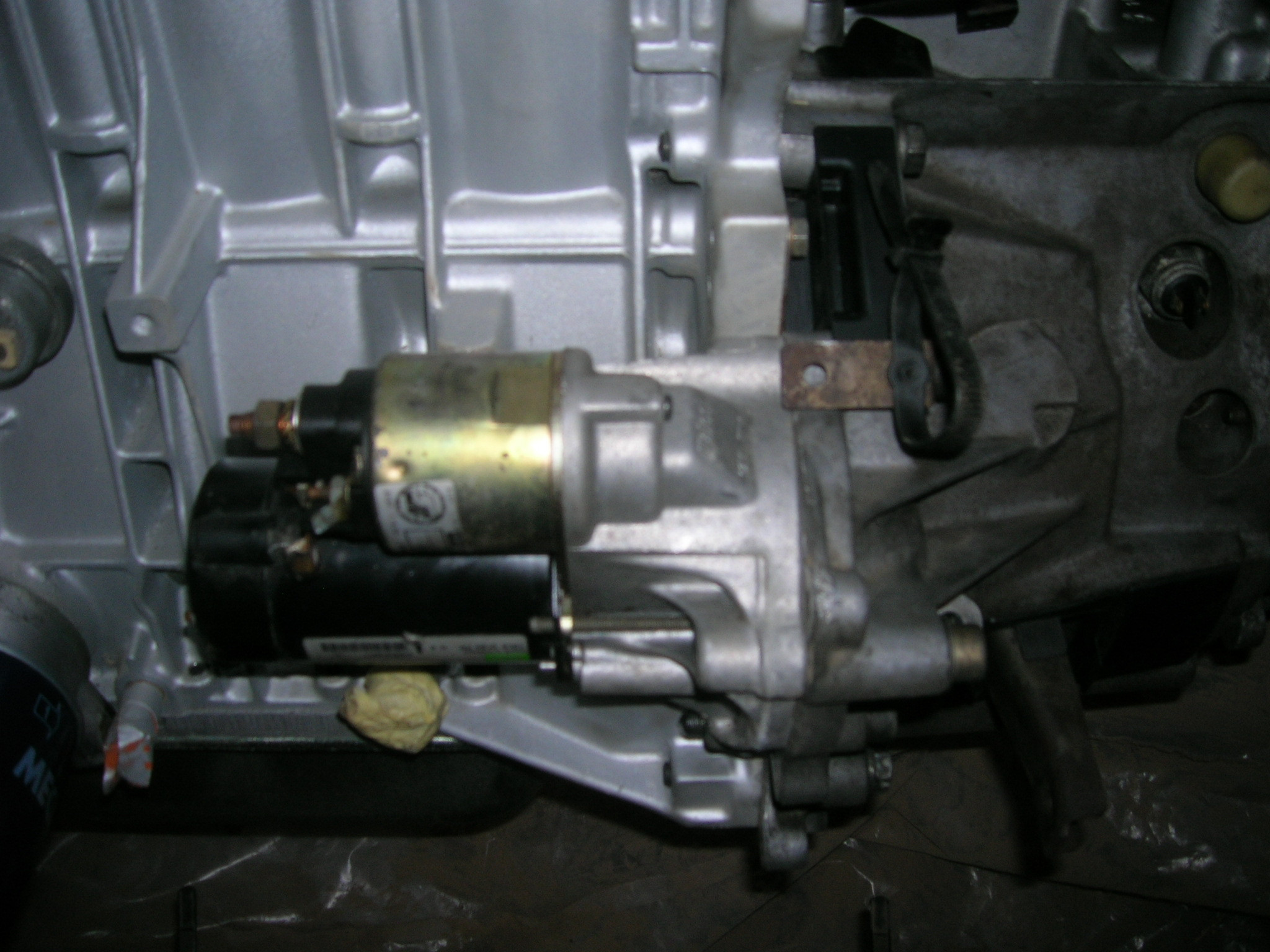

Remplacement du démarreur par un modèle plus récent presque neuf :
Je garde malgré tout l'ancien qui est un modèle d'époque au cas où, car il fonctionnait encore bien. Mais il mériterait une bonne remise à neuf.

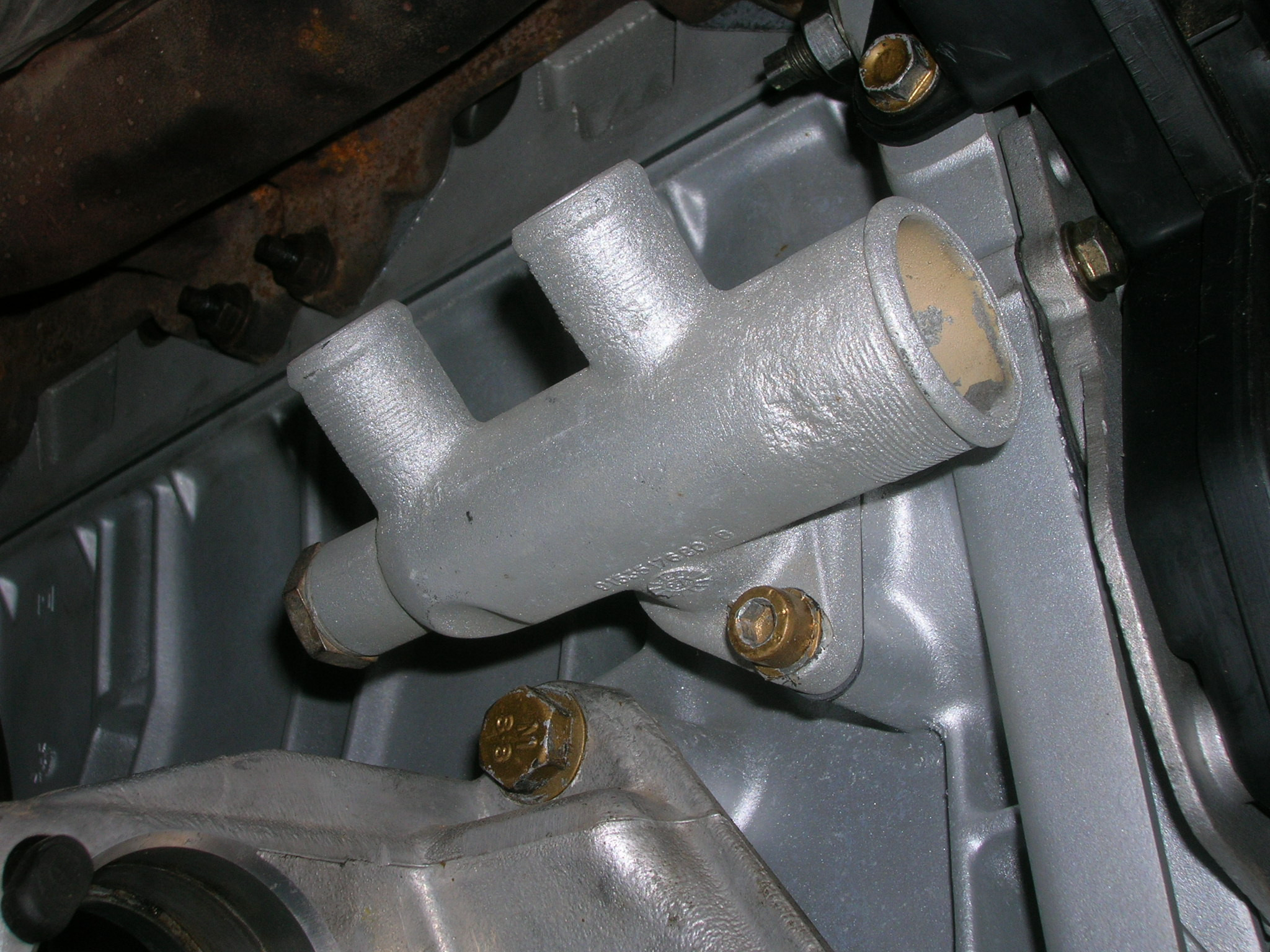

Montage du collecteur arrière d'eau :

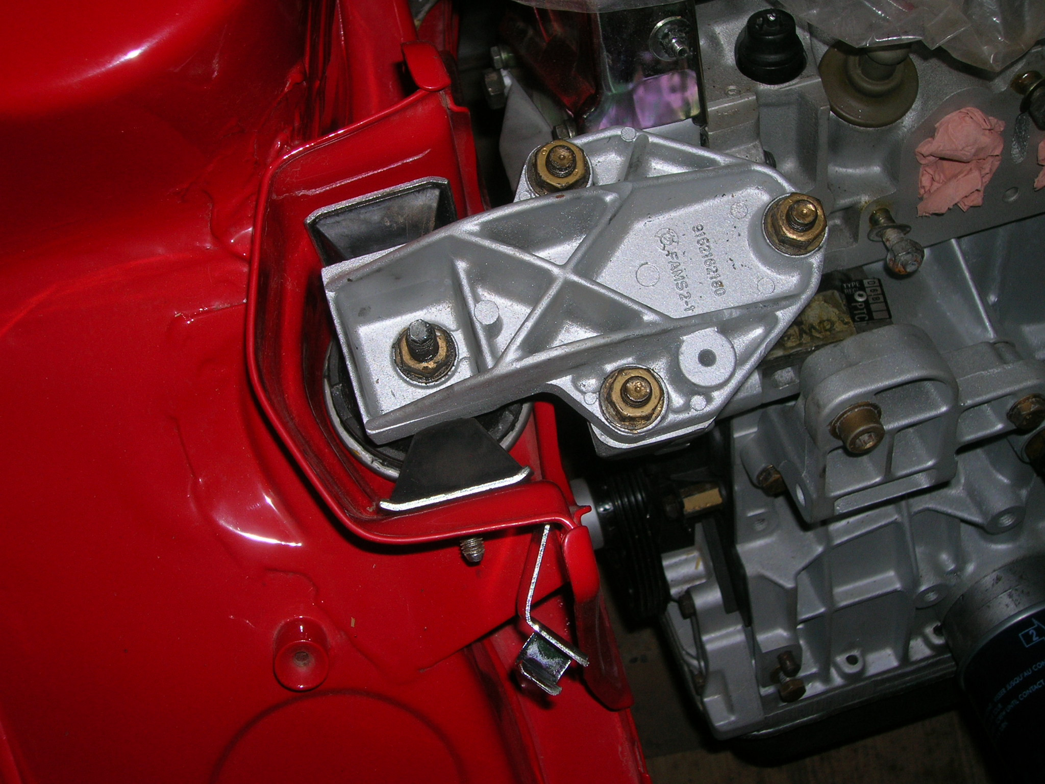

Montage des silentblocs pyramidaux neufs, sans oublier la patte de support de la durite de refroidissement qui a été galvanisée :
Remontage de la tôle de protection volant moteur (qui a été thermolaquée en noir) sur le carter de boîte :
Remontage du capteur PMH :

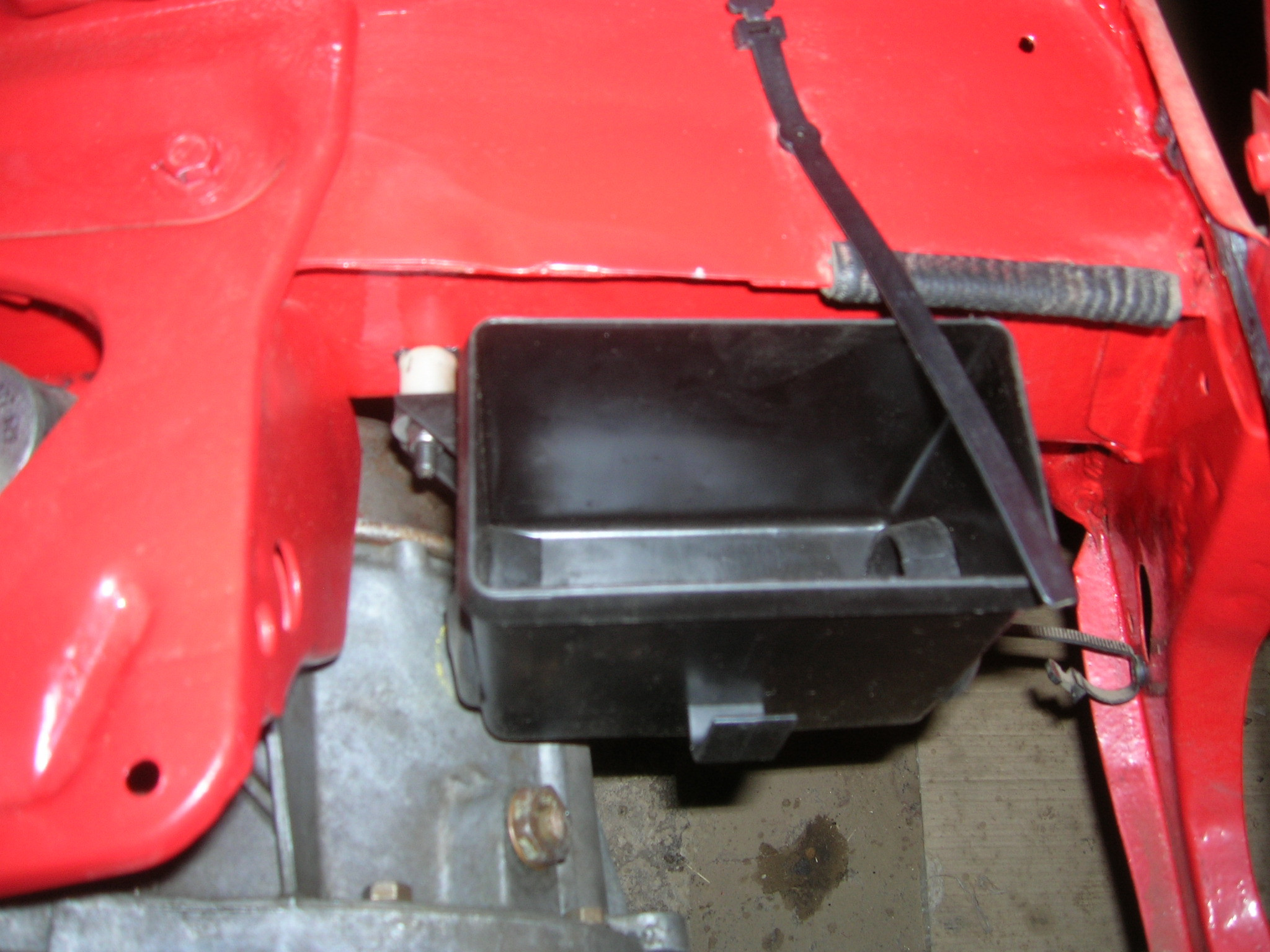

Repose du boîtier relais tachy sur le longeron gauche avec écrous et rondelles inox :
Comme je l'avais déjà précisé, une grande partie de la visserie sensible sera en inox. :)
Remplacement des rilsans par des neufs (les anciens on tendance à casser net) :
Sur cette dernière photos, la boîte n'a pas l'air si crade que ça ! :bleble:
On va maintenant pouvoir accueillir les faisceaux électriques et les durites. :wink:

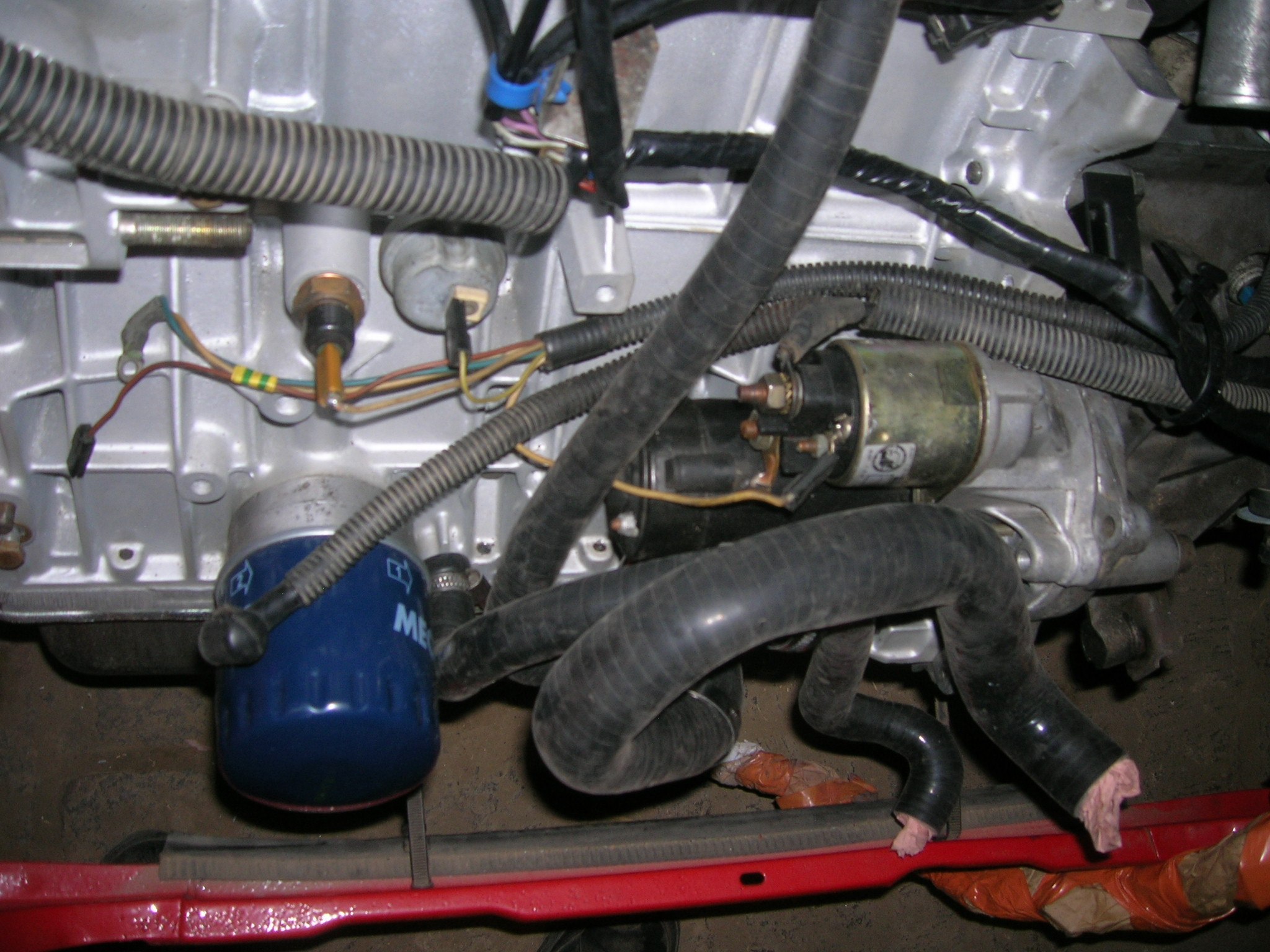

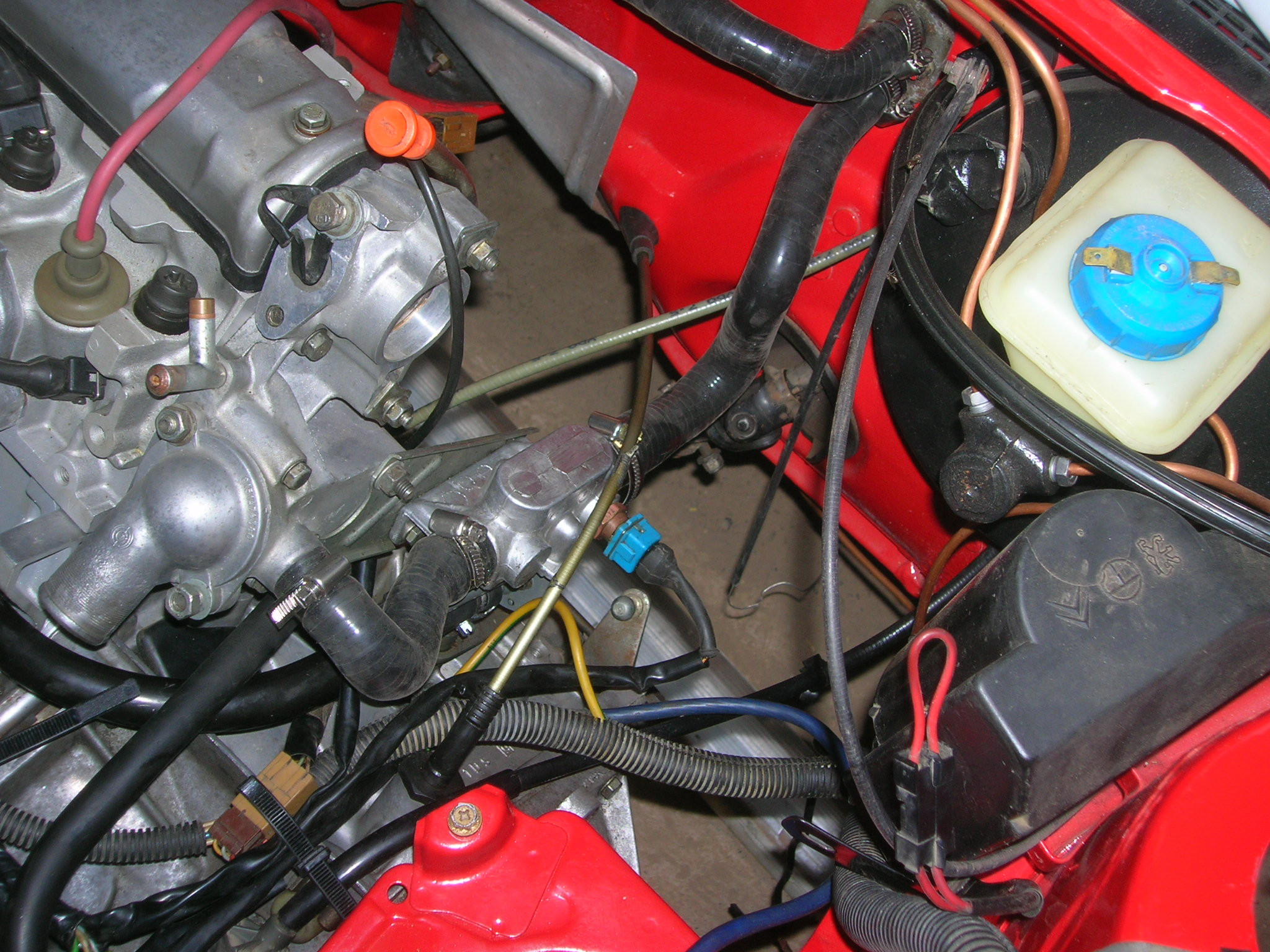

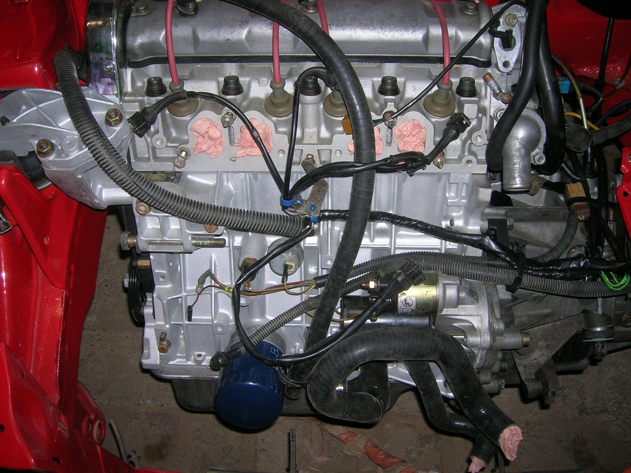

Début des hostilité sur le remontage des durites et des faisceaux électrique. On déballe tout ça et on commence à mettre en place sans réel mode opératoire. :gene: Par chance, je dispose d'une autre GTI (1.6l 115ch phase 1) qui me sert de modèle pour la disposition, néanmoins il y a quelques petites différences entre les deux motorisations. En complément, j'ai les photos faites lors du démontage. :wink:
C'est un peu l'anarchie, on essaye d'arranger les choses pour que tout se mette bien en place.

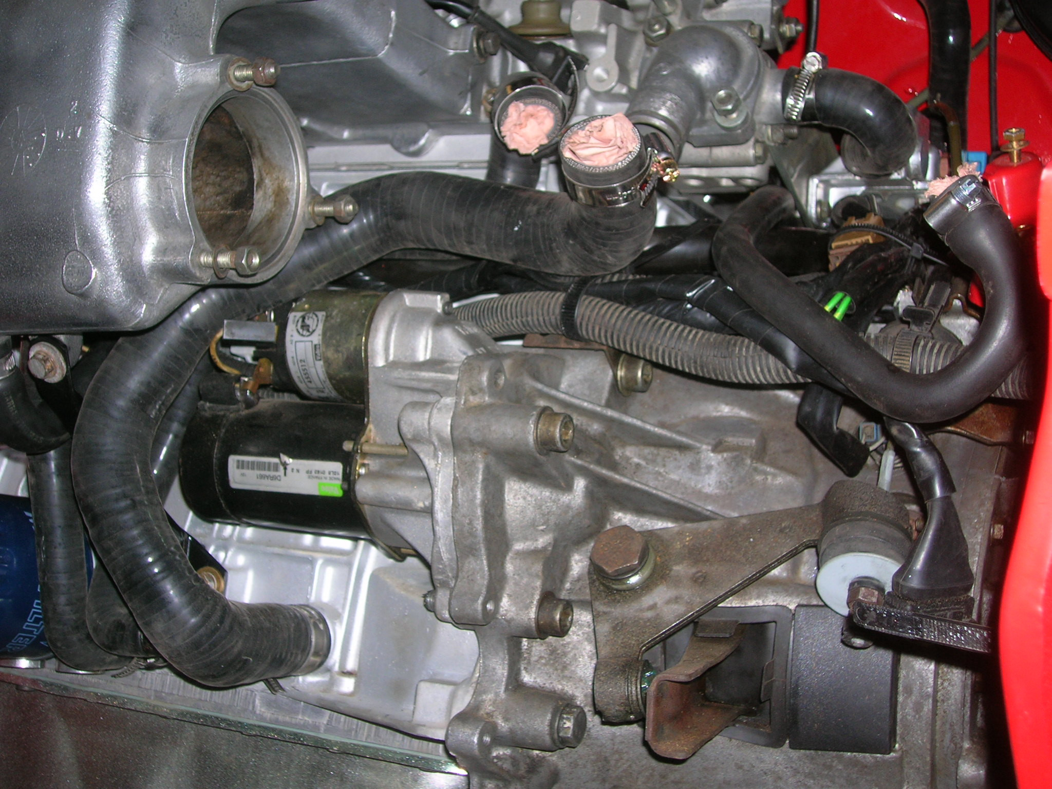

Vous noterez que toutes les durites de refroidissement et toutes les durites d'huiles sont neuves en silicone. Aujourd'hui, on les retrouve aussi en caoutchouc, mais ça fait quelques années que j'ai acheté les kits, et à l'époque il n'y avait que ça qui était refabriqué (première refabrication du 205 GTI Club de France). En tout cas elles sont noires et sans aucun marquage, ça ne se voit presque pas ; le seul inconvénient étant qu'elles sont un peu plus épaisses que les durites d'origine, ce qui ajoute de l'encombrement. Par contre, j'ai gardé les durites origine en caoutchouc du tiroir d'air additionnel, elles n'étaient pas encore refabriquées à l'époque et les miennes sont encore bonnes.
Boîtier d'eau + sonde CTN de l'injection fixé à côté de la culasse sous l'allumeur avec ses durites en silicone, et tiroir d'air additionnel fixé dessous avec ses durites en caoutchouc :
la sortie du boîtier d'eau qui va vers le radiateur de chauffage de l'habitacle :

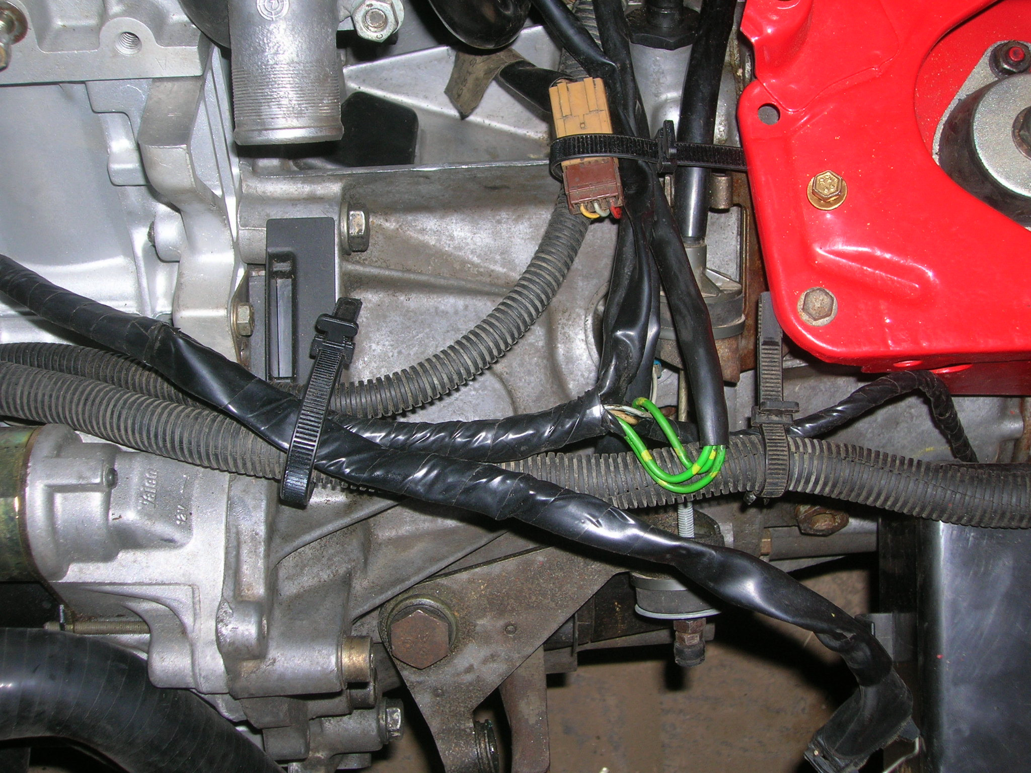

On ausculte et nettoie le faisceau électrique moteur qui a des traces d'une ancienne peinture :

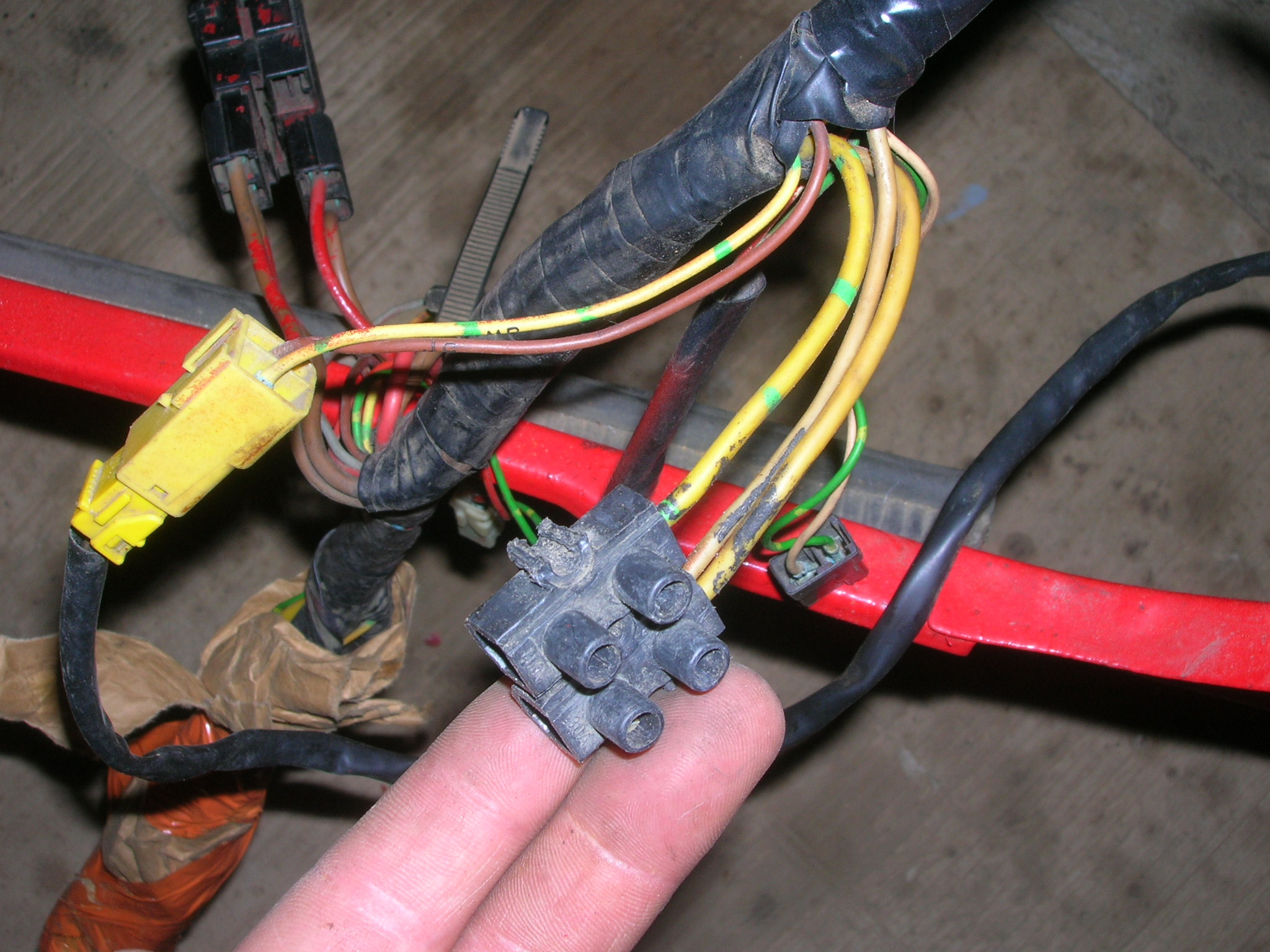

Petit soucis sur le connecteur du ventilateur radiateur moteur, coupé et remplacé par un domino...
Il va falloir trouver un connecteur d'origine à refixer dessus !

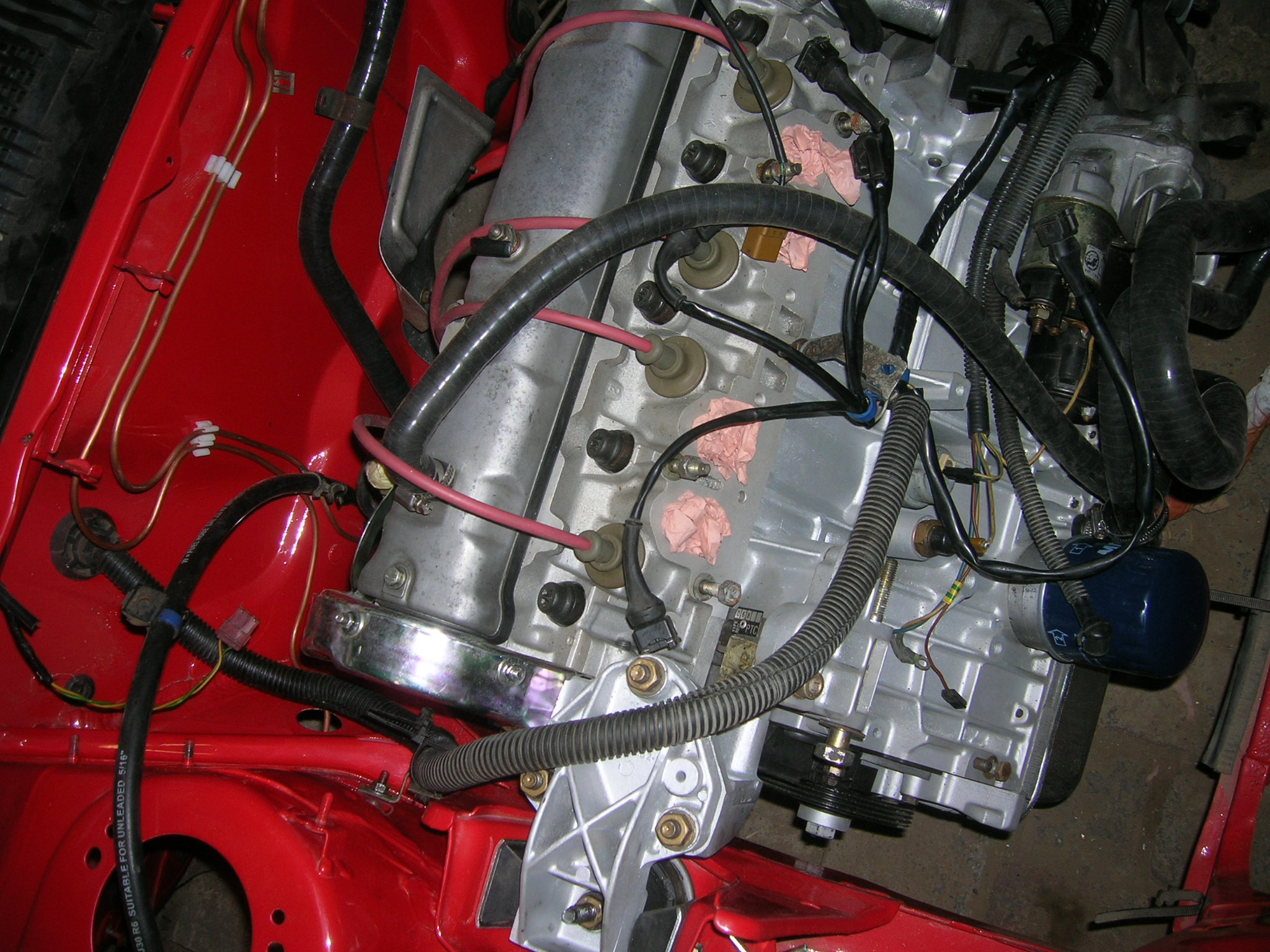

Déballage du faisceau spécifique à l'injection qui arrive du côté droit (le calculateur est dans la boîte à gants) :
On met ça en place comme il faut en respectant les fixations d'origine :
Mise en places des faisceaux injection et moteur dans les rilsans comme à l'origine :
On connecte déjà tout ce qui est possible ! :bien:

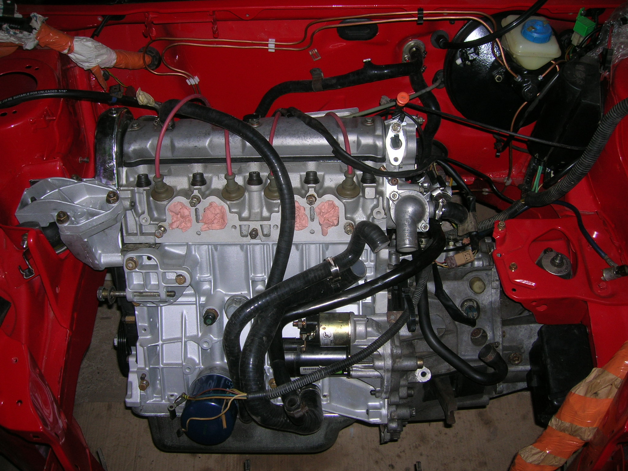

On en arrive là où l'on peut mettre en place le joint du collecteur d'admission (oui, il y est sur la photo) :
Graissage des goujons à la graisse cuivrée et pose du collecteur :
Le collecteur a été passé à la brosse métallique douce montée sur perceuse pour le faire briller. :wink:
Ne pas oublier la patte de renfort qui maintient le collecteur et raccordement d'une des durites du tiroir d'air additionnel :
Ça commence à être bien serré là-dessous avec toutes ces durites !
Je dirais même un sacré bordel avec tous ces faisceaux. :lol:
Mise en place du remplissage d'huile :
Je vous rassure, l'autocollant Esso sur le bouchon sera remplacé par un neuf lorsque le compartiment moteur sera fini, alors je vous prierais de ne pas me le faire remarquer. :bleble:
Ça commence à ressemble à un moteur de GTI maintenant. :D
