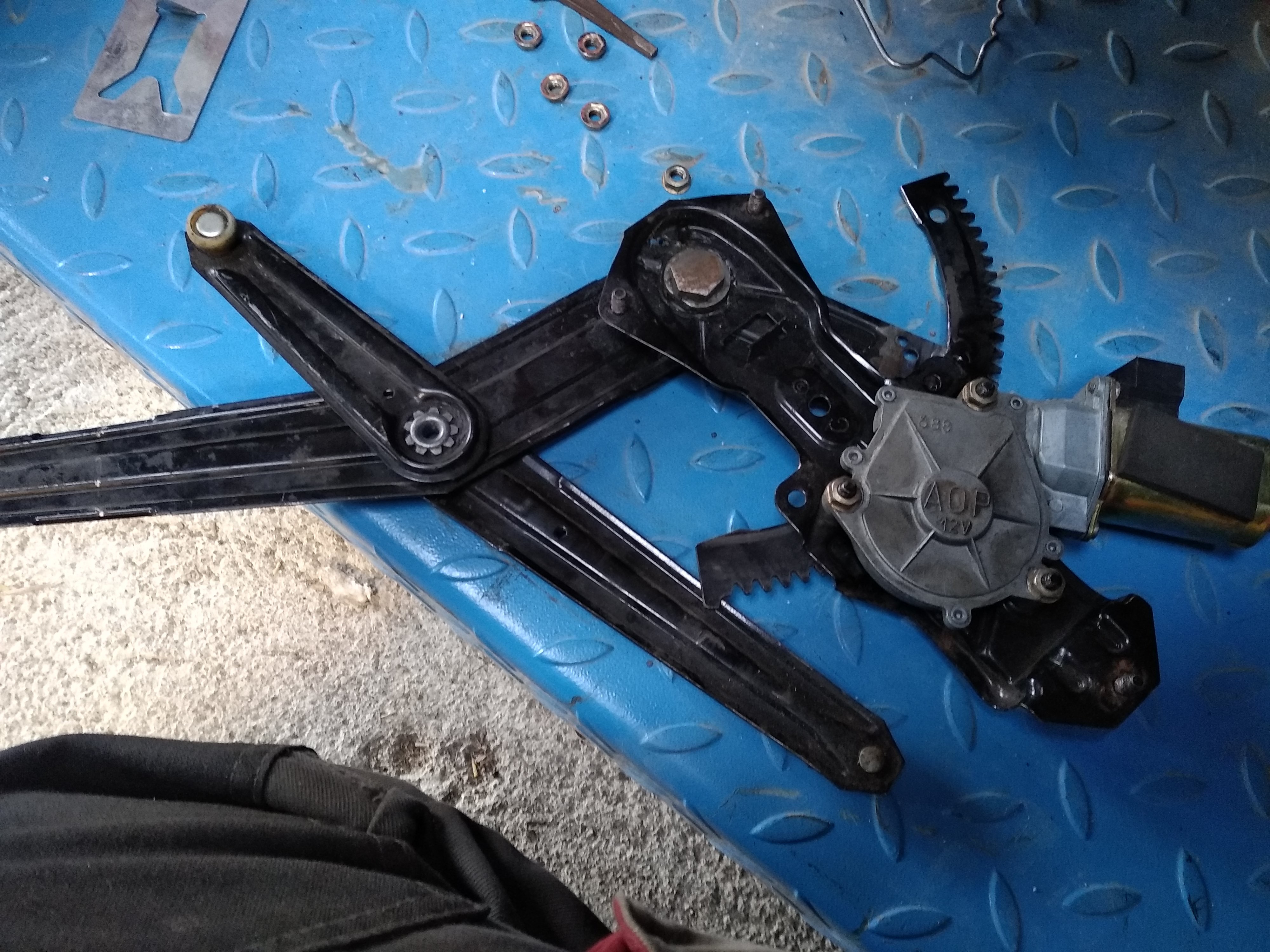

Cette aprem j'ai jetté un oeil sur le fameux lève vitre. ça n'a pas été compliqué mais je peut pas dire que ça a été facile ! Place aux photos.
Déjà, je compare, et ça à l'air de coller:
Démontage du moteur :
Mise en place du moteur sur le mécanisme manuel. Et là, problème :
Je n'arrive pas à mettre le moteur en place ! Les deux mécanisme se ressemble mais ne s'assemble pas :
Du coup, je récupére la crémaillère du manuel pour le souder sur l'électrique.
Par chance, ils sont semblable :
Je le bride avec des rivets pour pouvoir le souder correctement :
Petite soudure (à l'arc, j'ai pas reçu ma torche pour le TIG) pour que ça tienne :
Et voilà le travail !
J'ai également regardé la ventillation, le moteur ne tournait plus.
Le palier supérieur était bien grippé ! je pense que c'est dû à l'entrée d'air qui est directement au dessus du moteur.
Le moteur à un peu dégusté :
Et surtout, il a des kilométres !
Mais maintenant il refonctionne correctement, c'est repartie pour un tours.
A+

Très bon exemple d'ingéniosité.
Pour le moteur de la ventilation il est vrai que sa position l'expose. Le mien était rempli de feuilles et autre saletés. Aspirateur et WD40 lui ont rendu la vie.

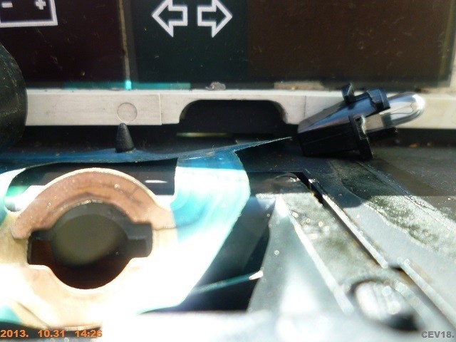

Les ampoules du compteur se trouvent ou? sur la partie arrière haute?
J'ai le même problème sur ma 205 et la nuit uniquement la moitié du compteur est éclairé, pas génial
merci d'avance
205 Automatic de 1995
Re: Sauvetage extrême de Chipie !
Olive 205 AUTO a écrit : jeu. 3 sept. 2020 21:31 bravo pour cette restauration.
merci d'avance
:voyons: Non pas ! Elles sont situées au dessus du combiné d'instruments .
A l'arrière du combiné d'instruments ce sont celles des divers témoins d'alertes et de fonction.
Pour le remplacement des 2 ampoules d'éclairage, il suffit de déposer la casquette seulement.
Pour celles des divers témoins, situés à l'arrière, la dépose du combiné d'instruments est nécessaire.
Il ne faut surtout pas mettre des ampoules de 5 watts, car ça crée des dysfonctionnement et fait fondre les globe orange.
Celles de 2 w, 2,3 w ou 3 w vont bien. :bien:
Emplacement des ampoules d'éclairage du compteur basique 1
Bonne nuit. :sleep:
