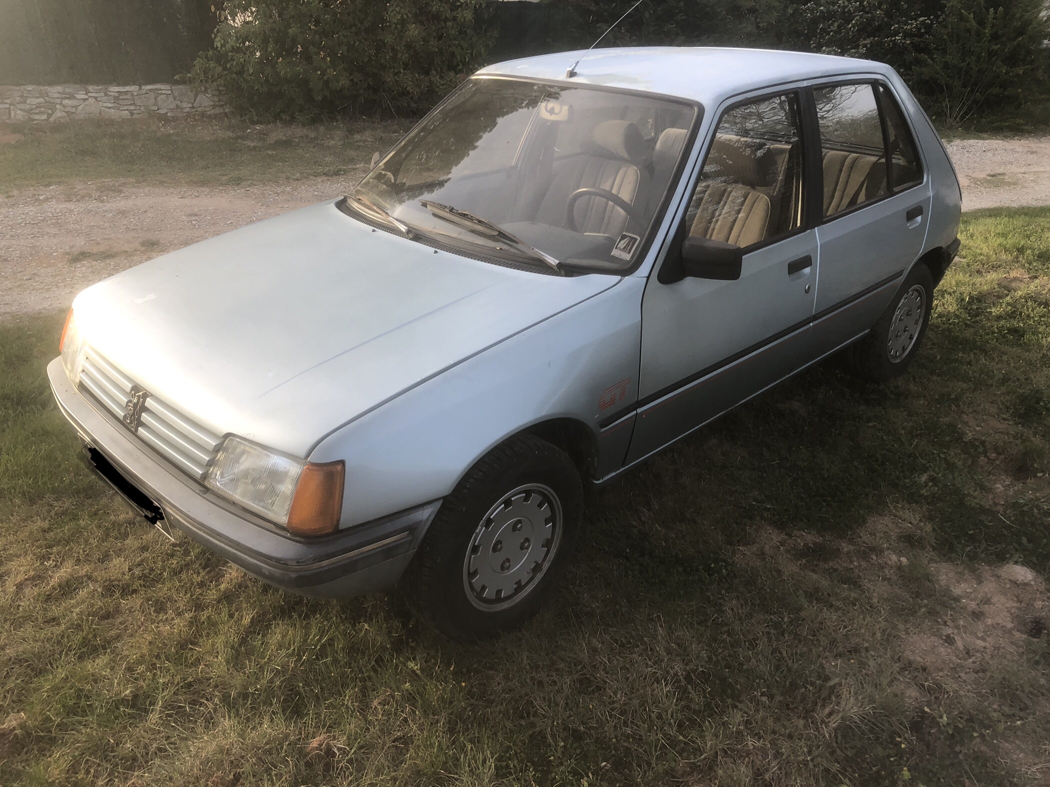

Voici la belle:

Bon titine est arrivée a destination, par contre j’ai eu veaucoup de buée a mi trajet, tres difficile a evacuer, rajout de 2l de LDR, du coup fermeture du chauffage et fin du trajet sans chauffage. Arrivé a destination une bonne flaque a mes pieds…. bon je suppose radiateur d’habitacle percé?
