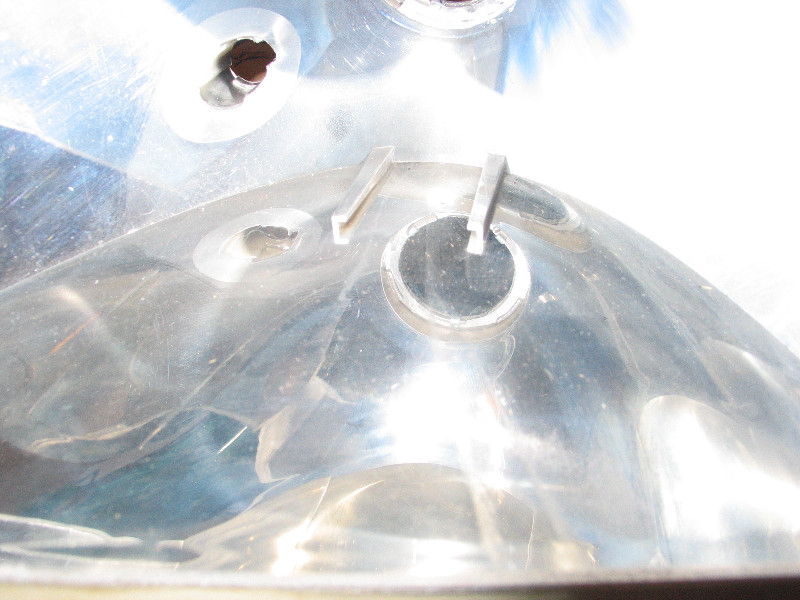

Cet hiver j'ai constaté de la condensation à l’intérieur de l'optique. je m'étais fait recalé en 2011 pour de la condensation a l’intérieur du phare au contrôle technique. A l’époque les phares étaient d'origines et avaient 24 ans ! comme j'avais trop attendu pour refaire l’étanchéité , la parabole ( en aluminium ) s'était dégradé en 2/3 ans et une partie avait disparu. Essuyer l’intérieur du phare comme je l'ai fait pour passer la contre visite n'est donc pas une bonne idée. j'ai donc été obligé d'acheter de nouveaux phares. j'avais fait le choix de phares Valeo pour la réputation de la marque ( ...qu'ils disaient sur les forum ! hein :roll: )
Or cette hiver j'ai constaté à nouveau de la condensation dans l'optique. sauf que le phare en question n'a pas 6 ans ( acheté en novembre 2012) ! Donc je me décide à les démonter pour refaire l’étanchéité. En les démontant, le verre s'est détaché tout seul et m'est resté dans les mains ! il serait probablement tombé tout seul sur la route si je ne l'avais pas démonté !
Voyez le résultat
L'humidité s'infiltre toujours pas le dessous. les moisissures ont colonisé tout le bas du phare. Dans la réalité le joint est bien plus noir que sur la photo. Cela doit être l'effet du flash!
La parabole a perdu de son brillant. elle s'est terni. on distingue comme des rayures à la surface, pourtant je n'ai passé aucun chiffon ni aucun produit dessus. bizarre cette affaire !
Le plus galère va consister a retirer le joint beige qui est bien dur. on dirait du mastic pour joint de vitre. Si vous connaissez un produit pour ramollir tout ça je suis preneur. je constate que l'empreinte du verre dans le mastic est très peu profonde contrairement au phare d'origine dont je me souviens très bien que la gorge était très profonde et explique sa bien meilleure résistance dans le temps.
J'ai démonté l'autre phare et bien entendu j'ai le même souci.
Conclusion des phares achetés 45 € pièces qui durent 5/6 ans c'est vraiment se moquer de la clientèle. bref à l'avenir je n’achèterai plus de valeo sauf si je n'ai pas le choix. Autant acheter des bouses neuves pour 20 € !

essaie avec de la chaleur pour ramollir le joint (attention à pas fondre ton phare, quand même).
un sèche cheveux doit pouvoir aider, sinon tente au WD-40, ça lui ferai une corde de plus à son arc, si ça marche :lol:

Je pense laver la parabole au savon et à l'eau, ensuite essuyer et passer une bombe pour plastique en essuyant délicatement avec un chiffon doux style microfibre et enfin comme je l'ai lu, passer une cire pour carrosserie afin de maintenir un bon éclat dans le temps. qu'en pensez vous ?

Valéo (comme d'autres marques) a tiré sur la qualité.
Sur d'anciens phares, le joint ne séchait pas dans le temps.
Sur les nouveaux il sèche au bout de quelques années...
Maintenant le problème est résolu, ils ne vendent plus du tout de phares pour 205 :roll:

Solstice a écrit : ::d
https://youtu.be/UzI2e_b9BUQ
Le WD-40 laisse une couche de gras sur la surface, normal que dans le cas du phare dans la vidéo ce dernier retrouve son éclat.
Mais en regardant bien, la partie haute n'est toujours pas transparente.
En fait, le produit vient remplir les micro-fissures présentes à la surface du plastique, ce qui atténue visuellement mais ne les supprime pas.
Probablement qu'avec du polytrol, le résultat serait le même.
Mais pour retrouver la transparence du phare, il faut retirer la couche de plastique détérioré avec un produit abrasif, puis cirer le phare pour protéger le plastique. :cote:

c'est pour cela je pense qu'il faut nettoyer à l'eau et au savon avant toute opération. sinon ce n'est plus du chrome mais de l'aluminium appliqué sous vide avec une couche de vernis. en fait il faut remettre impérativement un vernis ( pour augmenter la transparrence ou la réflexion) sous forme de cire ou Wd40 voir de bombe de vernis.
mais certain vernis sont incompatibles avec certains plastiques mais n’empêcheront pas l'augmentation de la reflection. ( voir ici cette video tres interressante https://www.youtube.com/watch?v=swkOAt17NOE )
un vernis fera disparaitre les défauts de surface ( rayures ). l’inconvénient je pense c'est que des produits comme la cire ou le Wd 40 finissent par sécher et s'évaporer.

Je suis d'accord avec votre résonnement. Je ne poncerai pas la parabole, trop risqué, la couche d'alumine avec son vernis est semble il bien trop fragile sur des phares.

Oui la méthode est pour les vitres de phares en "plastique"
Pour nettoyer la parabole, je la rempli d'eau savonneuse et je secoue (vitre en place) pour retirer la saleté sans toucher à la couche d'alumine.
En le faisant plusieurs fois si nécessaire, la saleté est retirée et pas de risque de rayures. :cote:
