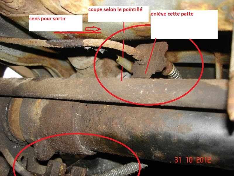

non, si tes flexibles de freins sont encore bons, fait comme je te l'ai déja écrit:
tu coupes la canalisation mettalique au plus prés du raccord puis tu enlèves la pâte en U qui bride l'ensemble des 2 raccords; à ce moment là tu vas voir que tu peux faire circuler ton flexible.
Le but est de pouvoir démonter ton flexible équipé des 2 raccords a chacune de ses extrémités pour tenter de les desserrer à l'étau.
Là si tu y arrives pas alors il faudra aussi changer les flexibles.

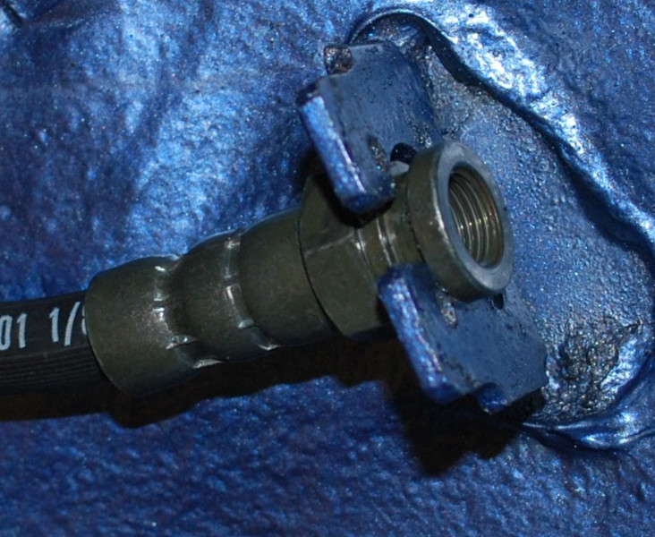

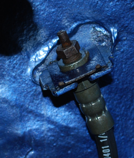

Pas de panique, le flexible et le tuyau devaient être remplacés, seules les pièces de fixation doivent être récupérées.
Elles sont visibles aux extrémités du flexible: Image

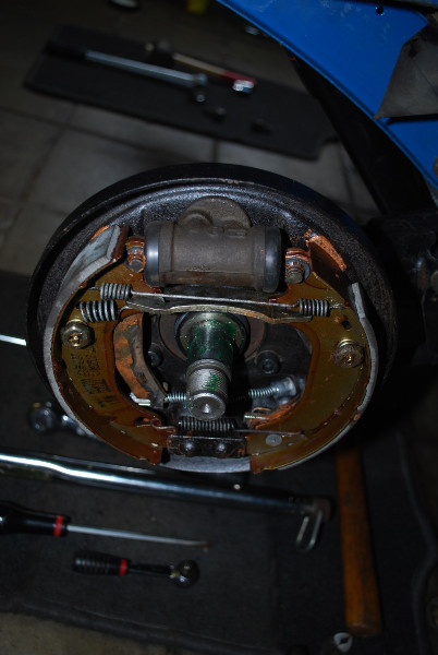

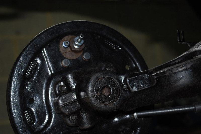

Voilà ce qui est sous le tambour :
Donc COURAGE mon gars, on est là pour te guider

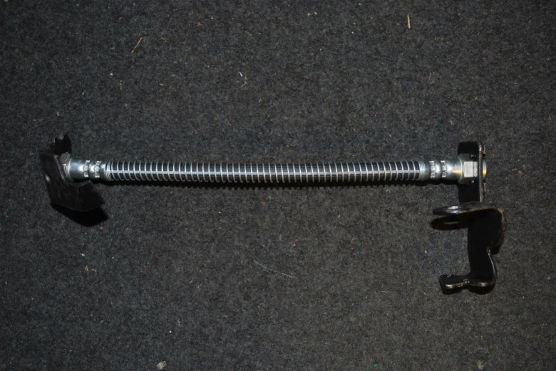

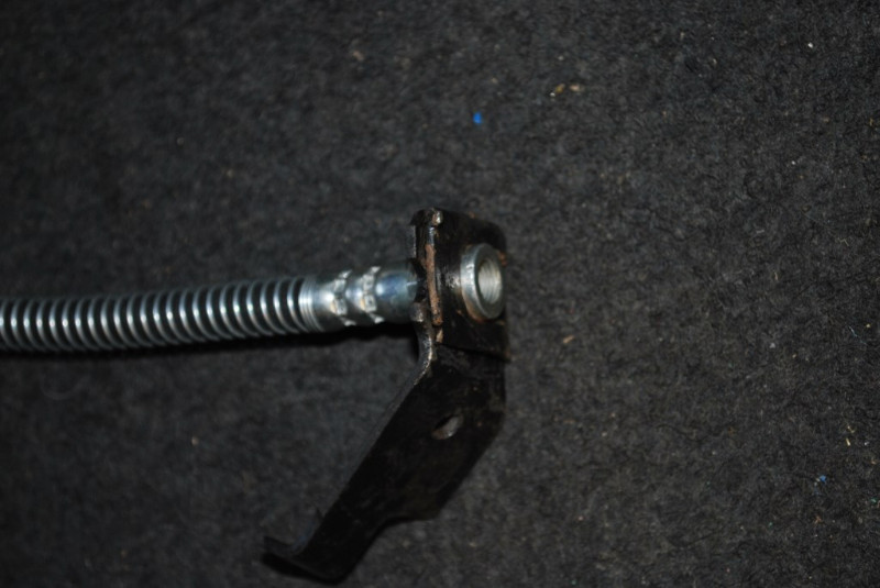

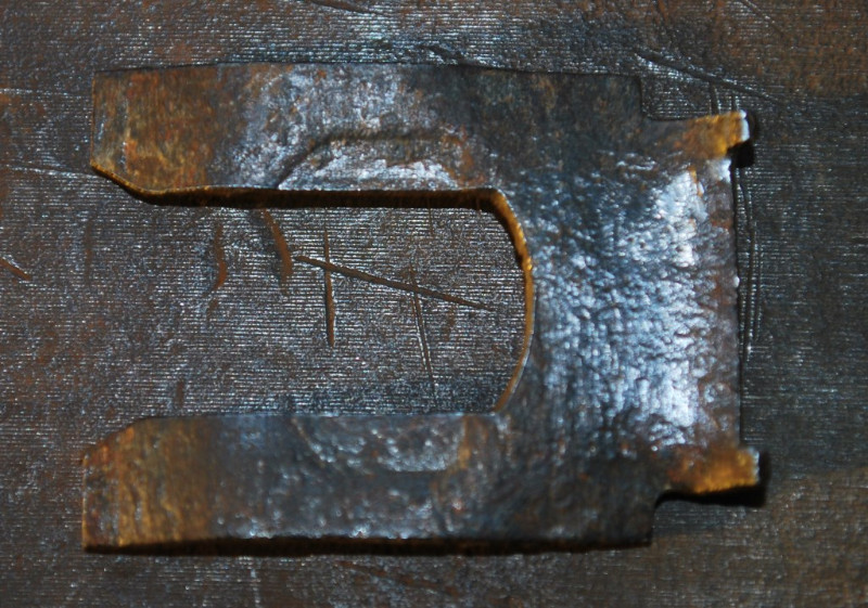

si çà peut t'aider:

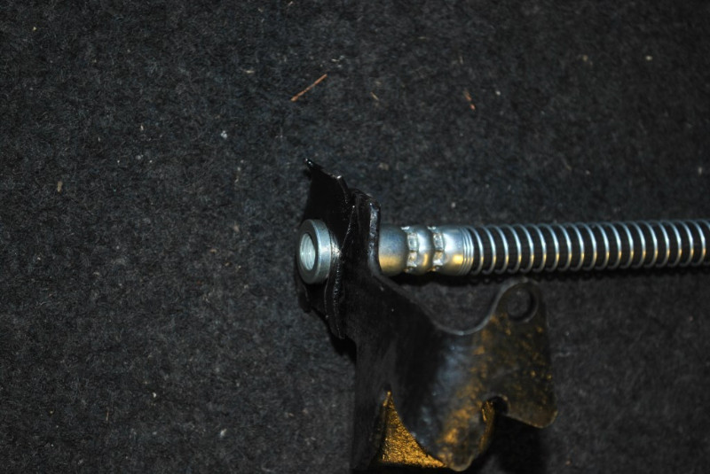

djcharli a écrit :...Pour la patte, j'ai essayé de l'enlever j'ai coupé la canalisation à un bout mais vu que c'est sérré j'arrive pas à l'ôter, ou alors faut y aller au marteau...
Pour la fixation des flexibles, ce n'est pas vissé, c'est une lame ressort qui doit être chassée (perso. au marteau et au chasse clou)

Pour chasser la patte, s'il faut, utilise un petit burin plat; généralement cette patte commence a pivoter, et il faut l'orienter pour pouvoir la chasser dans de bonnes conditions, vu le peu de place que tu as entre traverse et barre.

non, elle se remonte bien parce que c'est du métal élastique et qu'elle se guide dans la gorge du flexible ( voir 1° photo PLGxxx205)
Mais d'abord concentrons nous sur le démontage!!!
tu risques d'avoir un souci, c'est que la patte qui fixe ce montage, se torde ; çà c'est si vraiment c'est trés trés rouillé!
Donc pour chasser la bride en U, il est important de bien frapper pour que chaque coup soit éfficacce.
Commence par celle du bas, vers le boulon de fixation d'amorto.Elle est plus facile à enlever.
Allez ,on croise les doigts et on attend les nouvelles! :mrgreen:

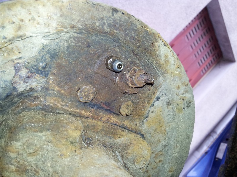

Sinon, les raccords des cylindres de roue ne bouges absolument pas, même après avoir coupé et essayé à la clé à pipe, rien à faire, donc voici une photo on dirais bien qu'il est rond le cylindre... enfin je suis pas sur... on voit pas très bien :roll:

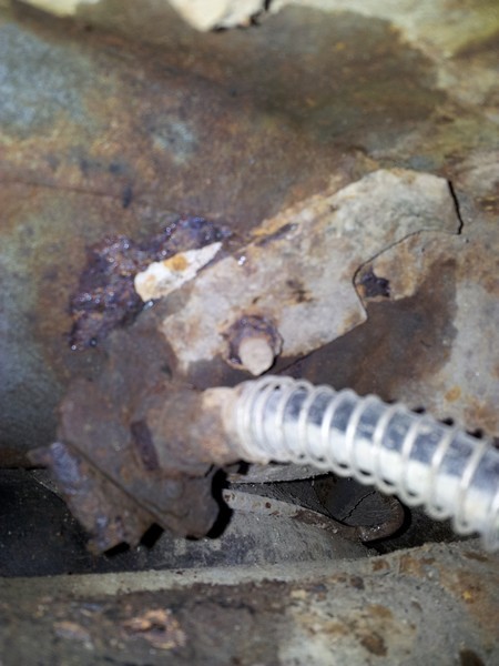

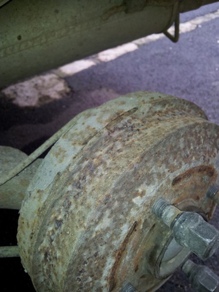

Voila une photo du tambour, il est bien rouillé, c'est grave ou pas ? En plus si on regarde bien il est écaillé sur le dessus,
Après, concernant les pattes en U, celles du bas près de l'amorto, ont sorti assez bien droite comme gauche, par contre celles du haut, celle de droite est venue avec beaucoup beaucoup de difficulté, le gros problème c'est le support qui est attaché à la carrosserie, il bouge et tourne sur l'axe de la vis qui le maintient, c'est très rouillé y'a même un trou dans la carrosserie, c'est venu quand même mais voila l'état du truc :
Par contre, la patte de gauche, pas moyen de la faire bouger, le support est tellement rouillé qu'en tapant sur la patte avec un petit burin, c'est tout le support qui bouge et non la patte, en gros si j'insiste je déscend le suppport donc je sais pas quoi faire... :rirejaune:
Voila, c'est à peu près tout, demain j'essaye de déssérer les raccord qui sont sur le flexible, au fait, en étant sous l'auto j'ai remarqué que le cable de frein à main de droite, enfin la gaine est fissurée voir sectionnée par endroit, donc faudra surement faire quelque chose à ce niveau la aussi :(

oui, ton recepteur de frein c'est bien un rond.
Non, t'as pas de chance pour une première fois: c'est vraiment rouillé.
Vu ou tu en es, t'arrivera pas à enlever la pate en U; faut découper ce qui reste de tole sur la fixation que tu boulonnera à coté au remontage.

Les cylindres sont ronds, donc ton montage est en Bendix, tel qu'illustré sur les photos que je t'ai données.
Par contre, pas la peine de s'acharner si tu n'utilises pas de dégrippant.
Je te recommande le WD40, tu asperges et tu laisses l'action chimique se faire (plusieurs heures si nécessaire).
Ne perds pas ton temps à essayer de retirer les tuyaux des cylindres, car tu devras changer les cylindres.
Donc dans un premier temps, asperge les vis de fixation de chaque cylindre et débloque les avec une clé à 6 pans de 10mm.
Un petit conseil, utilise des outils de grande qualité, car le temps passé à buter sur un écrou ou une vis et les ennuis qui découlent de vis abîmées coûte bien plus...
