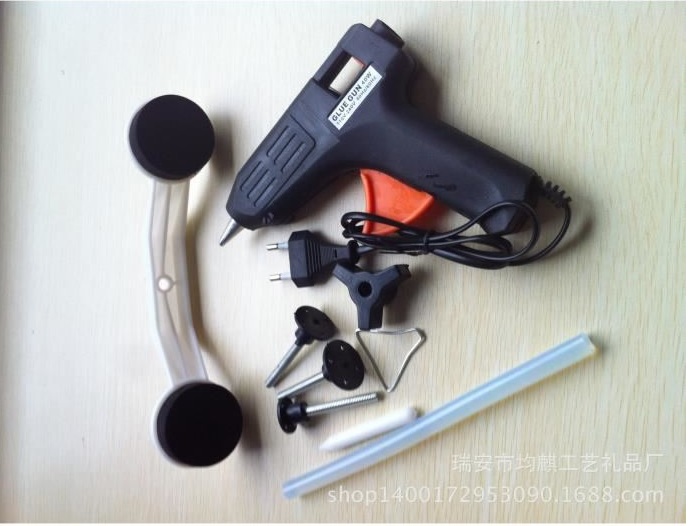

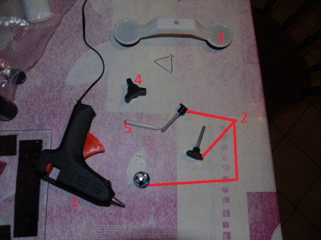

J'ai enfin eu le temps de faire un petit tuto pour le redressage de carrosserie.
D'abord une petite présentation du matériel.
1) Pistolet à colle
2) Les "soupapes" en plastiques de différentes tailles à coller sur la zone à redresser.
3) "le bras" qui sert a forcer sur la soupape.
4) Le papillon pour visser la soupape sur le bras.
5) Un poinçon en téflon pour rentrer la taule sans abîmer la peinture au cas ou le trou se transforme en bosse.
1) Pistolet à colle

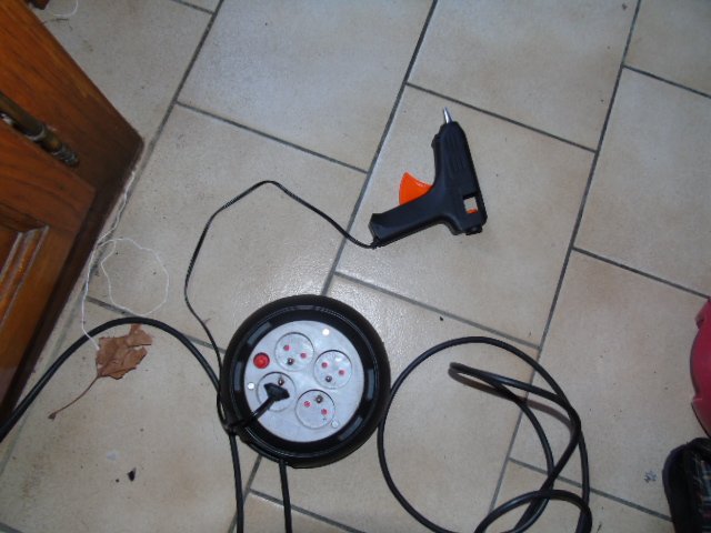

Faire chauffer le pistolet avec la colle, environ 10 minutes.
Nettoyer la zone d'opération avec un dégraissant.
Perso j'utilise l'acétone, ça s'évapore trés vite et il y a plus de traces de produit.

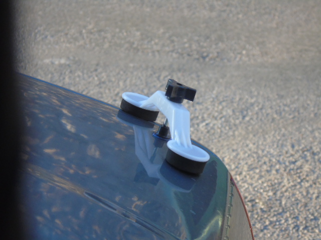

Faire le montage comme ci dessous, et visser doucement.
En regardant de coté on peut voir la tôle remonter progressivement.
Arrivé un certain moment, la colle lâche d'un coup.
Si le bras est écrasé et que la colle tient toujours, chauffer au sèche cheveux pour faire lâcher la colle.
Pour retirer les éventuels reste de colle, chauffer puis essuyer, et finir à l'acétone.

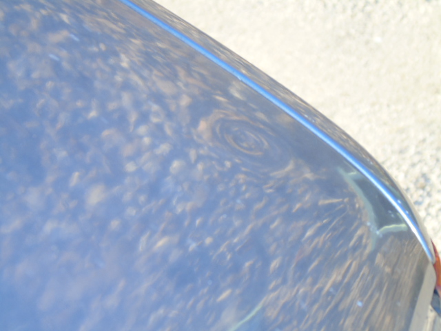

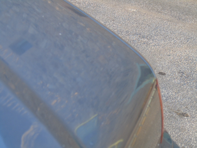

Et voila le résultat:
AVANT
APRES

En vrai il reste une trace au centre de l'ancien poc mais c'est beaucoup mieux.
