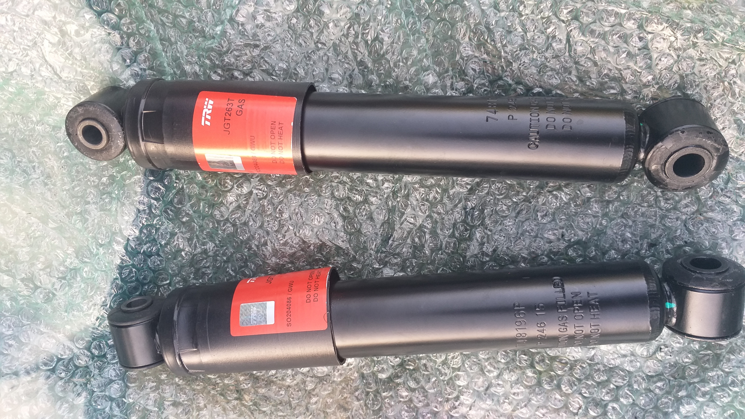

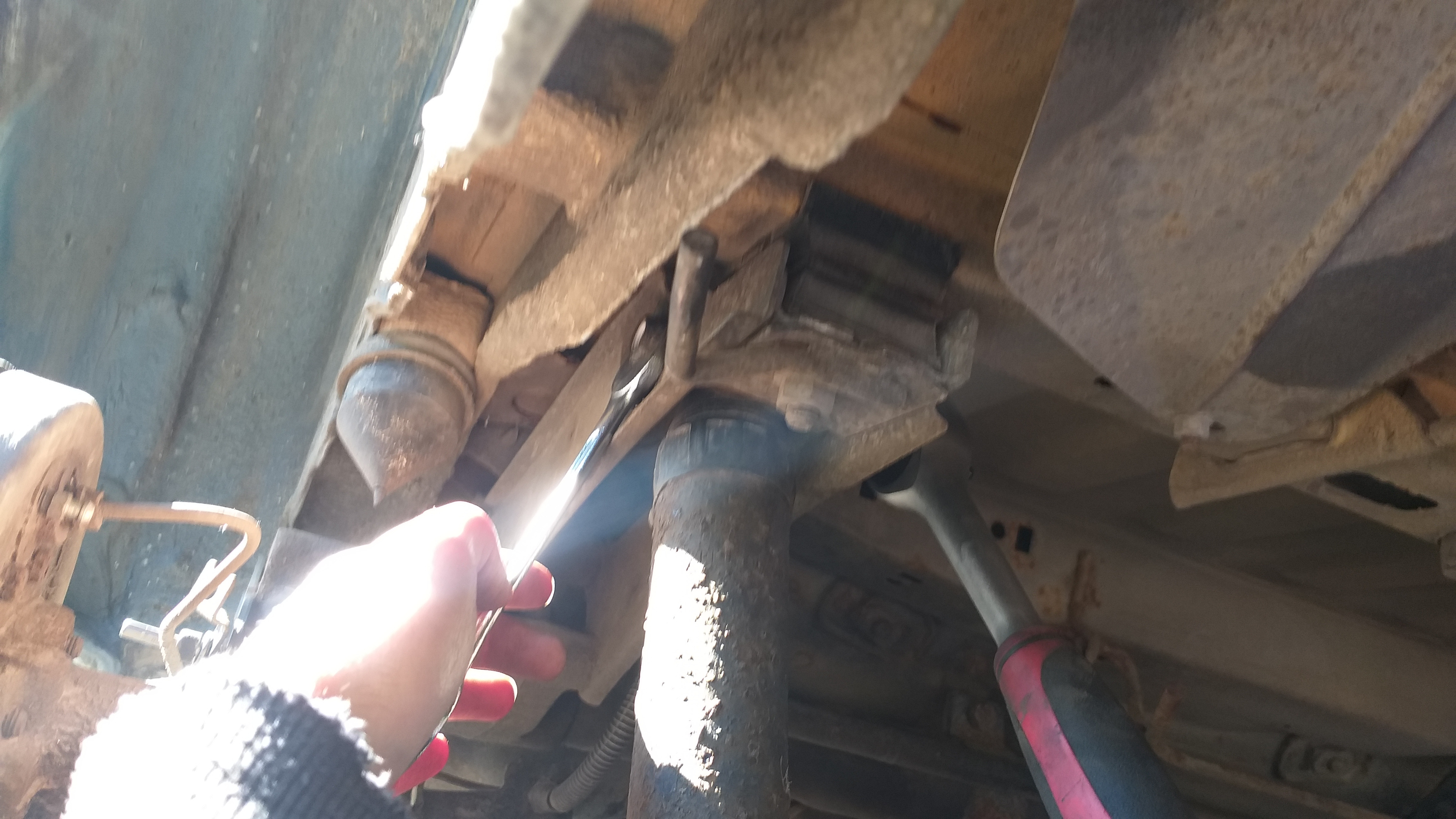

hier, j'ai recu un colis de 3dfx : des amortisseurs arrière pour Toto!
donc ce matin, je suis sortie avec mes nouvelles pièces et mes outils pour retirer ceux en place depuis 25 ans !
la raison de ce changement ? pour le prix, je autant le faire, car les amortisseurs en plae étaient surement ceux d'origine, et leurs silentbloc en caouthcouc accusent le poids des années.

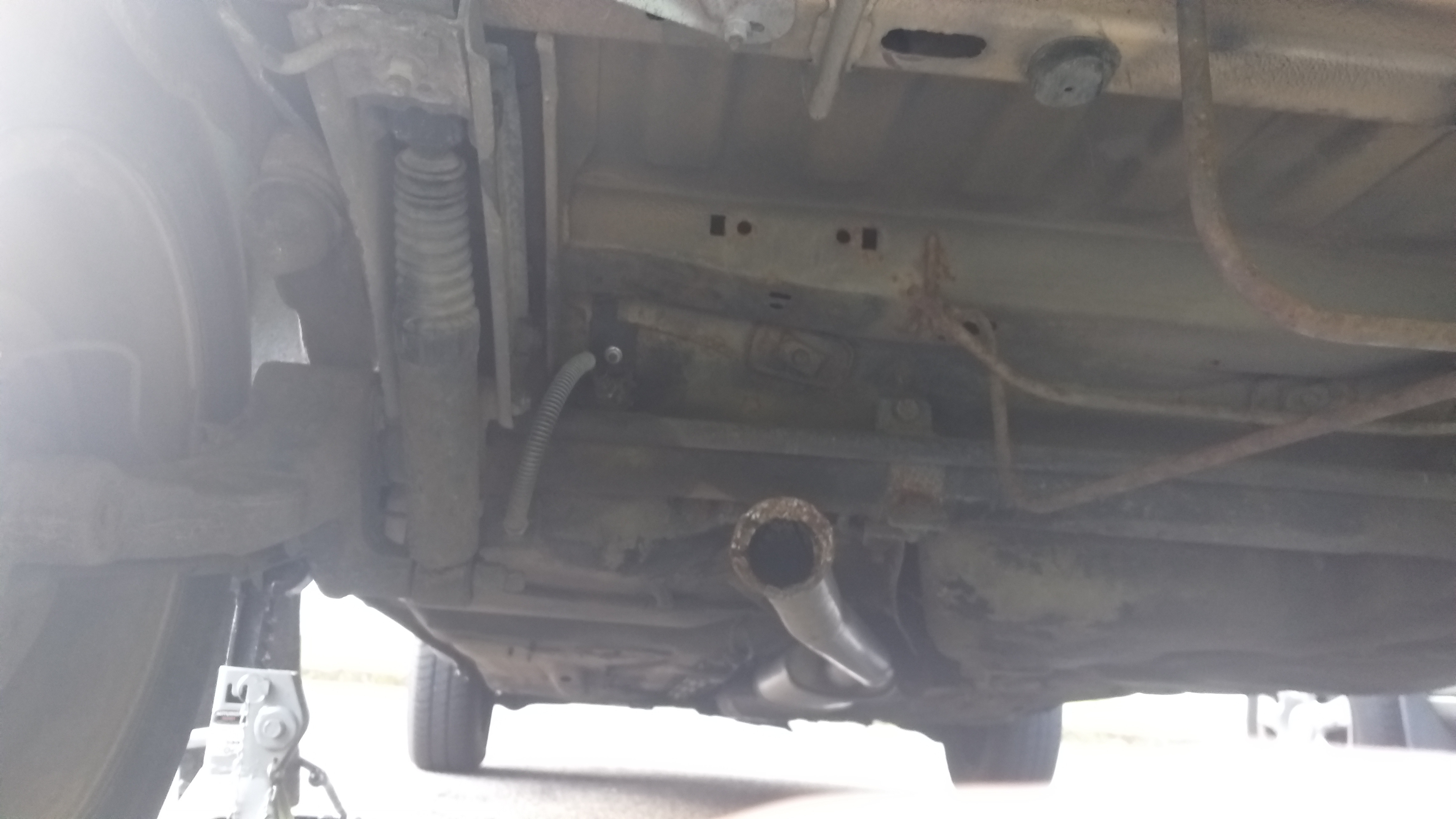

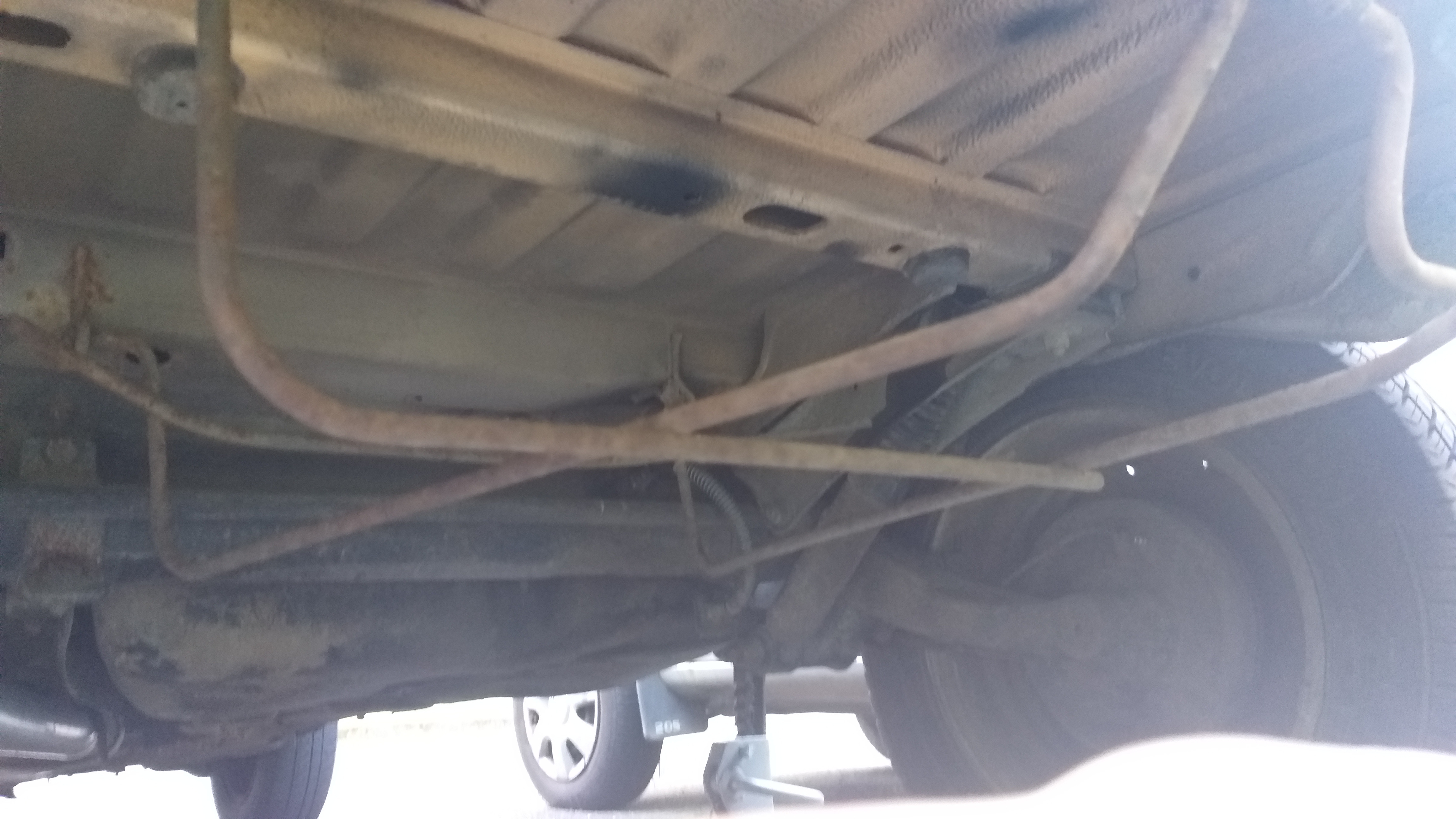

On commence par mettre la voiture sur rampes, comme dit la RTA, puis fait de la place : exit la roue de secours et le silencieux arrière !

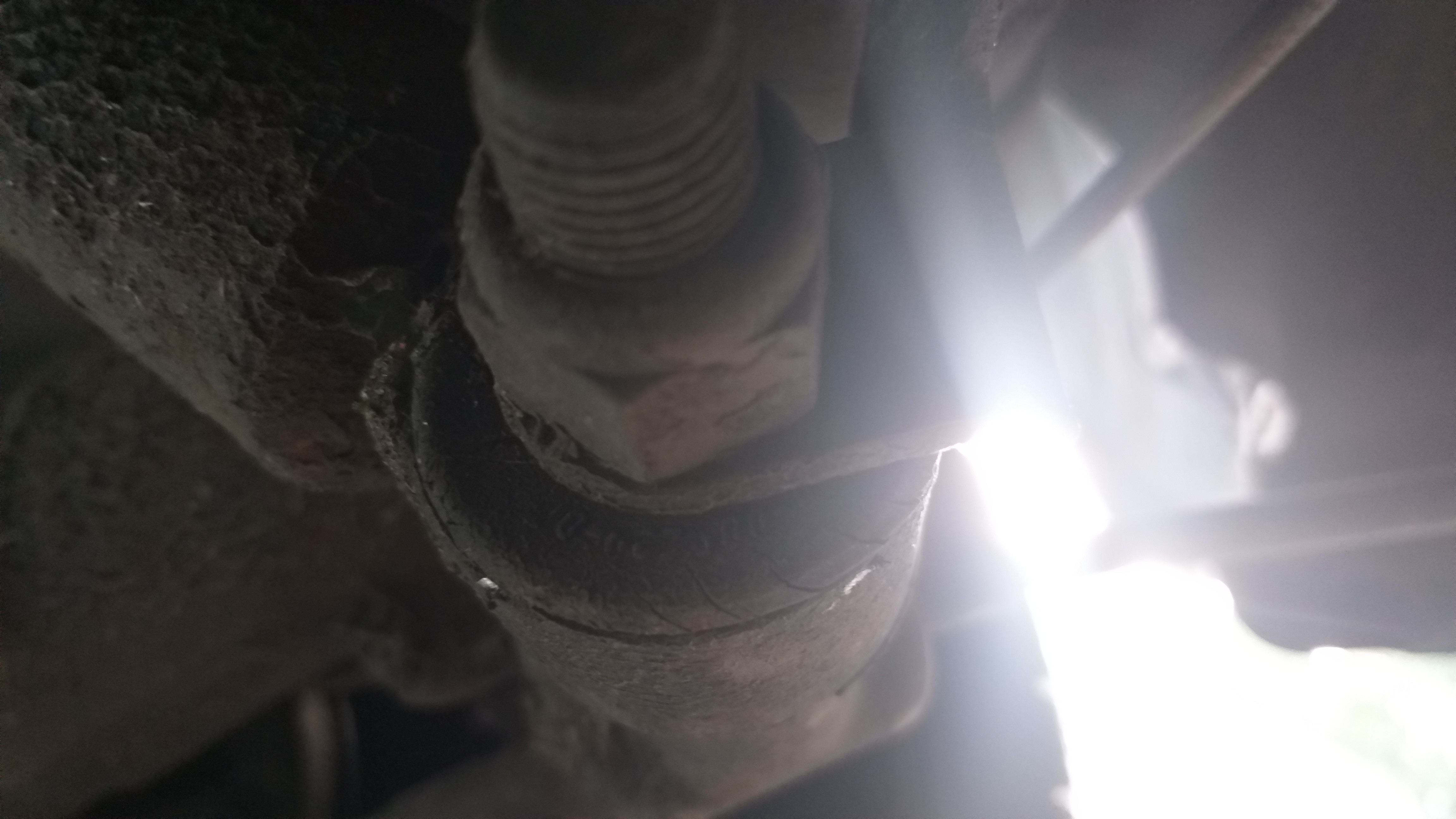

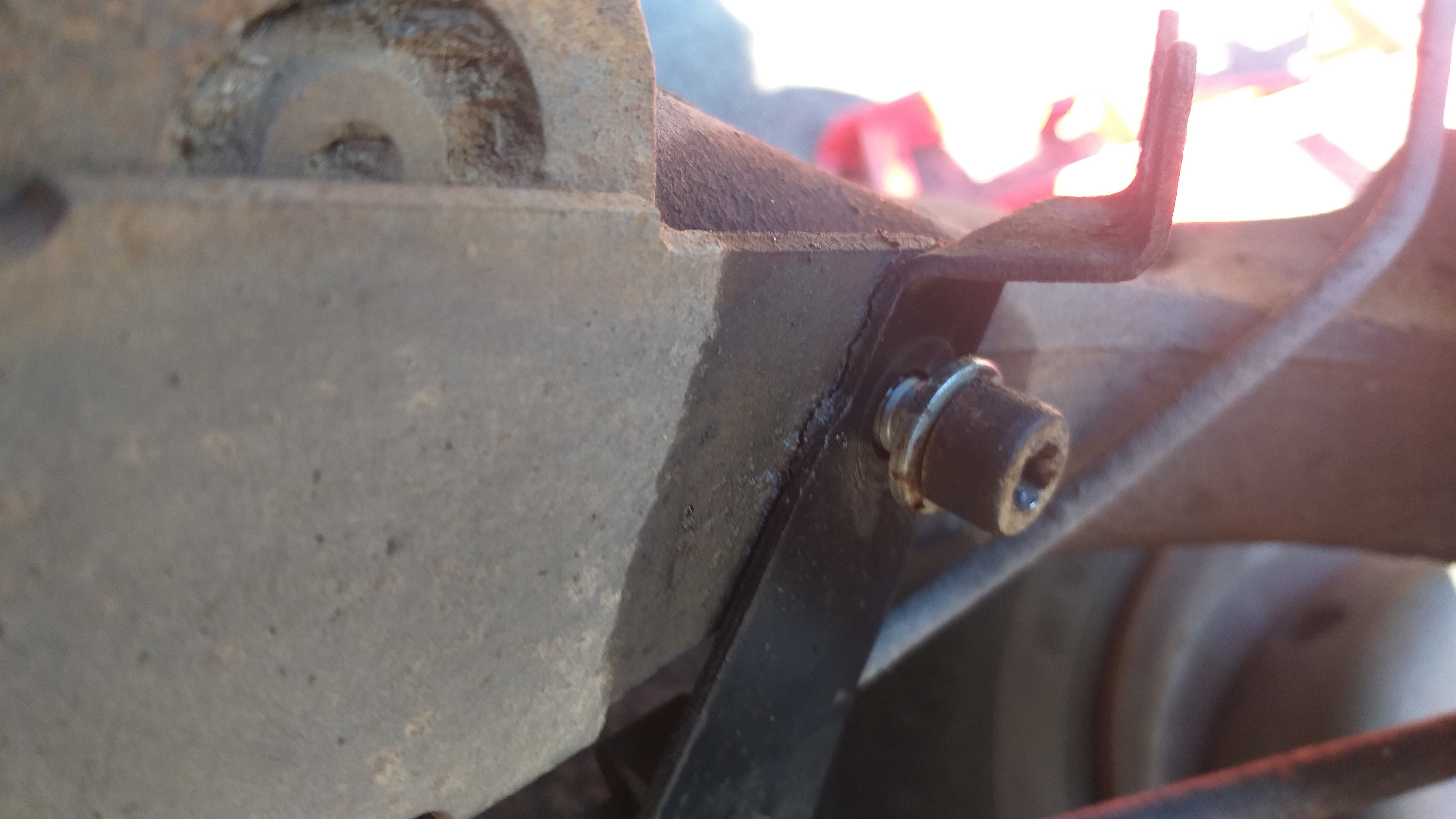

Je dé-serre les fixations du haut, celle du bas... et je me rends compte que la vis bloque contre la fixation du cable de frein à main.
Or, pour enlever cette patte de fixation, il faut démonter la roue :roll:
donc je monte dans la voiture et démarre pour la descendre des rampes et retirer les roues.
sauf que sans silencieux arrière... le XU5M sert de réveil matin à mes voisins ! un dimanche à 8h :oops:
https://youtu.be/EoPYiSBzvoc
je me dépêche de descendre la Belle de son perchoir, et coupe tout de suite le son mélodieux du moteur, trop fort pour ne pas nuire aux relations de bon voisinage.
Je sors donc les roues, dé-serre les pattes de fixations incriminées plus haut, et sors enfin la vis qui fixe le bas de l'amortisseur!

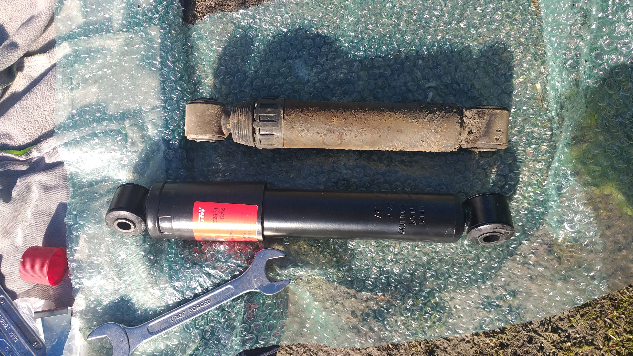

l'amortisseur se dégage sans autre soucis, je sors la fixation du haut, et fait l'échange pour le nouveau.
voici une comparaison des deux : l'ancien se compresse facilement à la main, et ne remonte pas seul
la même opération est répétée de l'autre coté, et je remonte les pattes de fixations et les roues, puis je fais bouger la voiture un peu (à la main, pour ne pas re-réveiller mes voisins), et me glisse dessous pour finir le serrage des amortisseurs (75Nm en haut, et 118 en bas)
viens ensuite le moment de l'essai routier, pour vérifier que tout aille bien au volant. je monte dans l'auto, tourne la clé, et me dépêche de partir avant que le voisinage me jette ses pantoufles en remerciement du réveil matinal :gene:

L'amortisseur d'origine, même s'il est vieux, c'est normal qu'il ne se déploie pas une fois compressé: il est hydraulique, sans gaz. Seuls ceux sous pression de gaz se déploient, même morts :wink: Qu'il se compresse trop facilement à la main est par contre un signe d'usure avancée.
Tu as bien resserré les fixations roues au sol et coffre chargé, hein (les fameux 288mm d'entraxe)? :)

j'ai bien serré au sol, mais j'avais le coffre vide. comme je voyage toujours léger donc je ne pense pas que ce soit un problème, si ?

ellana29460 a écrit : mar. 19 mai 2020 00:56 j'ai bien serré au sol, mais j'avais le coffre vide. comme je voyage toujours léger donc je ne pense pas que ce soit un problème, si ?
La différence d'angle au niveau des silent-blocs est assez minime une fois l'auto sur ses roues entre coffre chargé et vide. L'important, c'est le serrage à plat et roues au sol :bien:

donpipo a écrit : mar. 19 mai 2020 09:09 La différence d'angle au niveau des silent-blocs est assez minime une fois l'auto sur ses roues entre coffre chargé et vide. L'important, c'est le serrage à plat et roues au sol :bien:
donc c'est bon. dans le pire des cas, je referai un serrage en partant en vacances, avec le coffre plein
