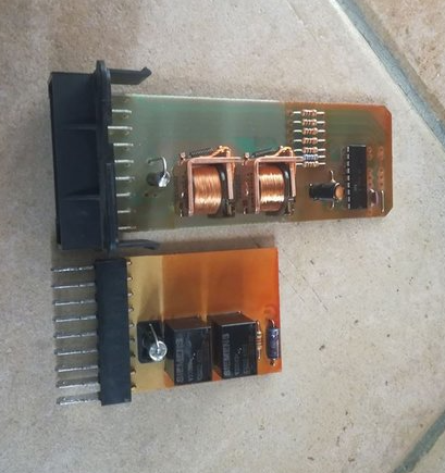

Boitier de centralisation démonté et changé. La centralisation fonctionne enfin !
Le terme fonctionne est tout relatif, le plip n'a pas une portée importante mais l'essentiel est ailleurs.
J'en ai profité pour mettre le lecteur de carte et changer un accoudoir qui était abîmé puis remettre le crochet de coffre au bon endroit.
En ouvrant le boitier de centralisation, j'ai trouvé le fautif :
Merci l'oxydation... C'est sans doute la preuve qu'il y a de l'humidité dans la voiture...

Le boitier de centralisation de 106 est moins sensible à l'oxydation, en général je jette celui de 205.
(je laisse deviner lequel est lequel x))
