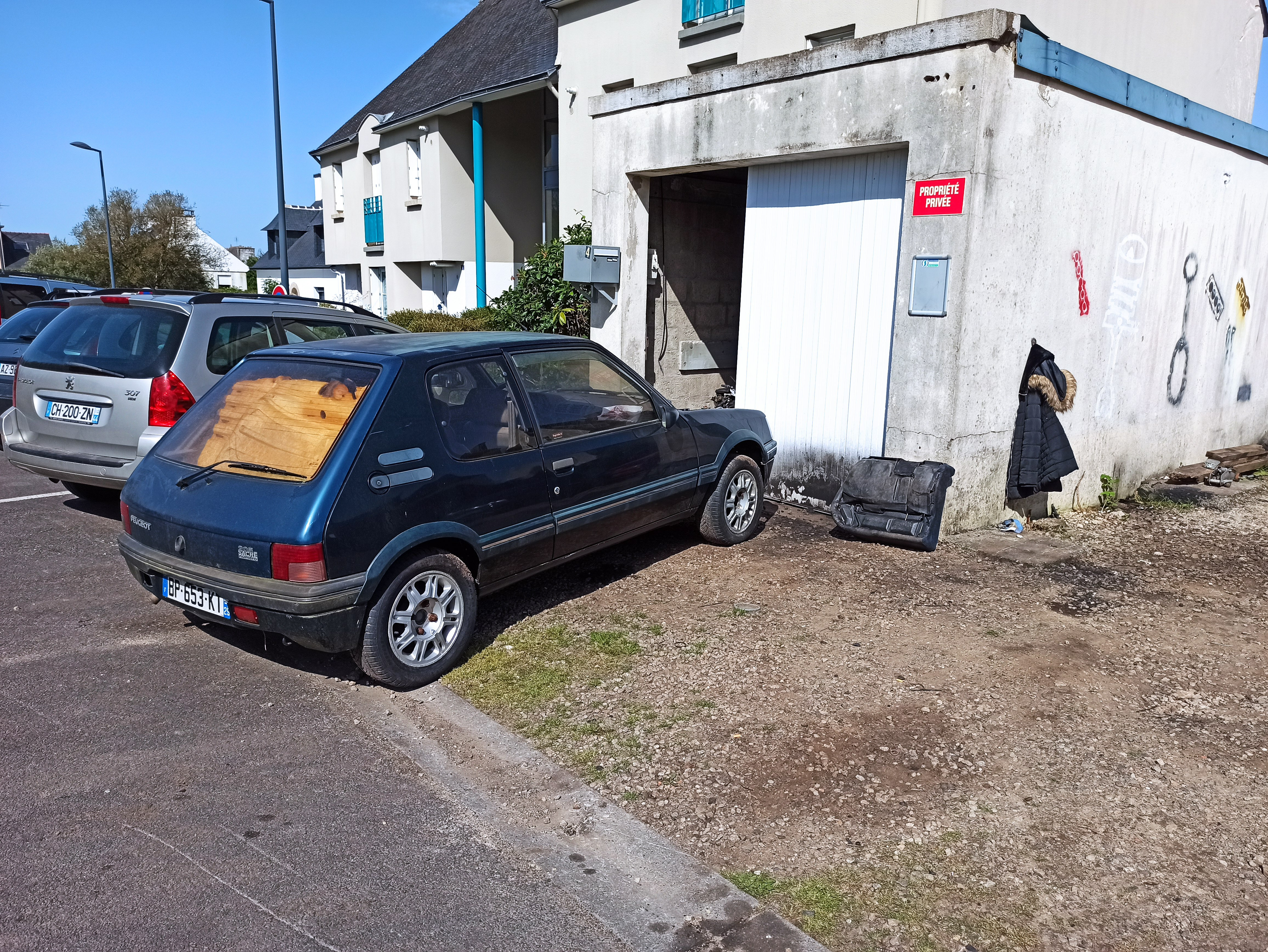

Après les dernières péripéties en juin 2022, la Gentry est restée immobilisée.
sachant que les compressions n'étaient pas bonnes, il fallait ouvrir le moteur pour savoir dans quel état c'était à l'intérieur.
j'ai donc entrepris de préparer le terrain, en démontant tous les accessoires et périphériques pour qu'il ne reste que les cardans et les supports moteur/boite à retirer, et lever la mécanique hors de la voiture.
Entre temps, le capot a été emprunté pour une autre voiture, une GR dont le capot était trop rouillé. Voici quelques photos de cette période de 2 ans ou la Belle a dormi à la belle étoile, sans capot, avec le moteur prêt à sortir, puis en servant de stockage de pièces...

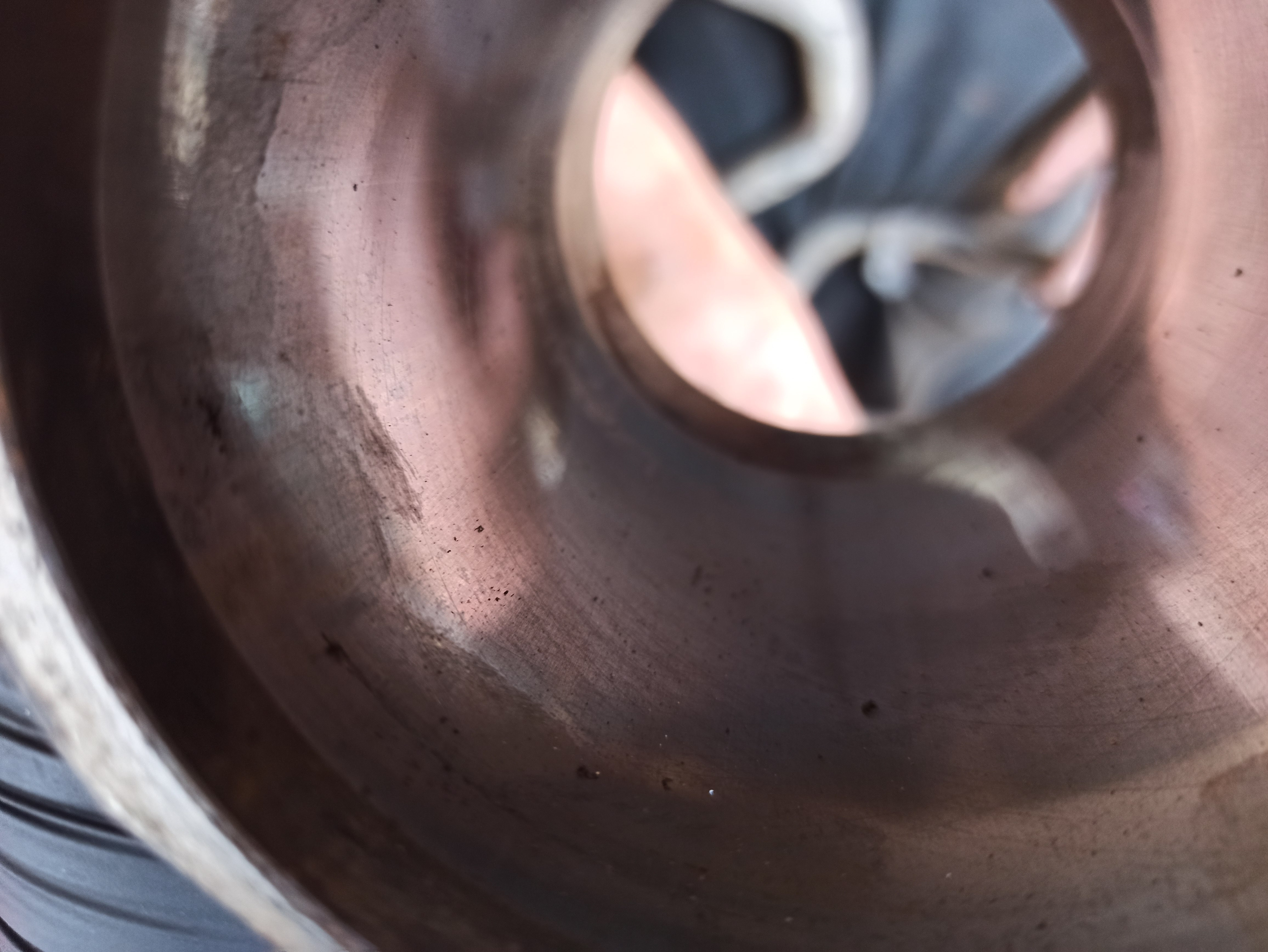

La boite n'a rien, donc je la mets de coté. la cloche est grasse, un nettoyage s'impose, mais c'est tout.
L'embrayage est collé et rouillé, il faudra poncer le volant moteur et remplacer l'embrayage.

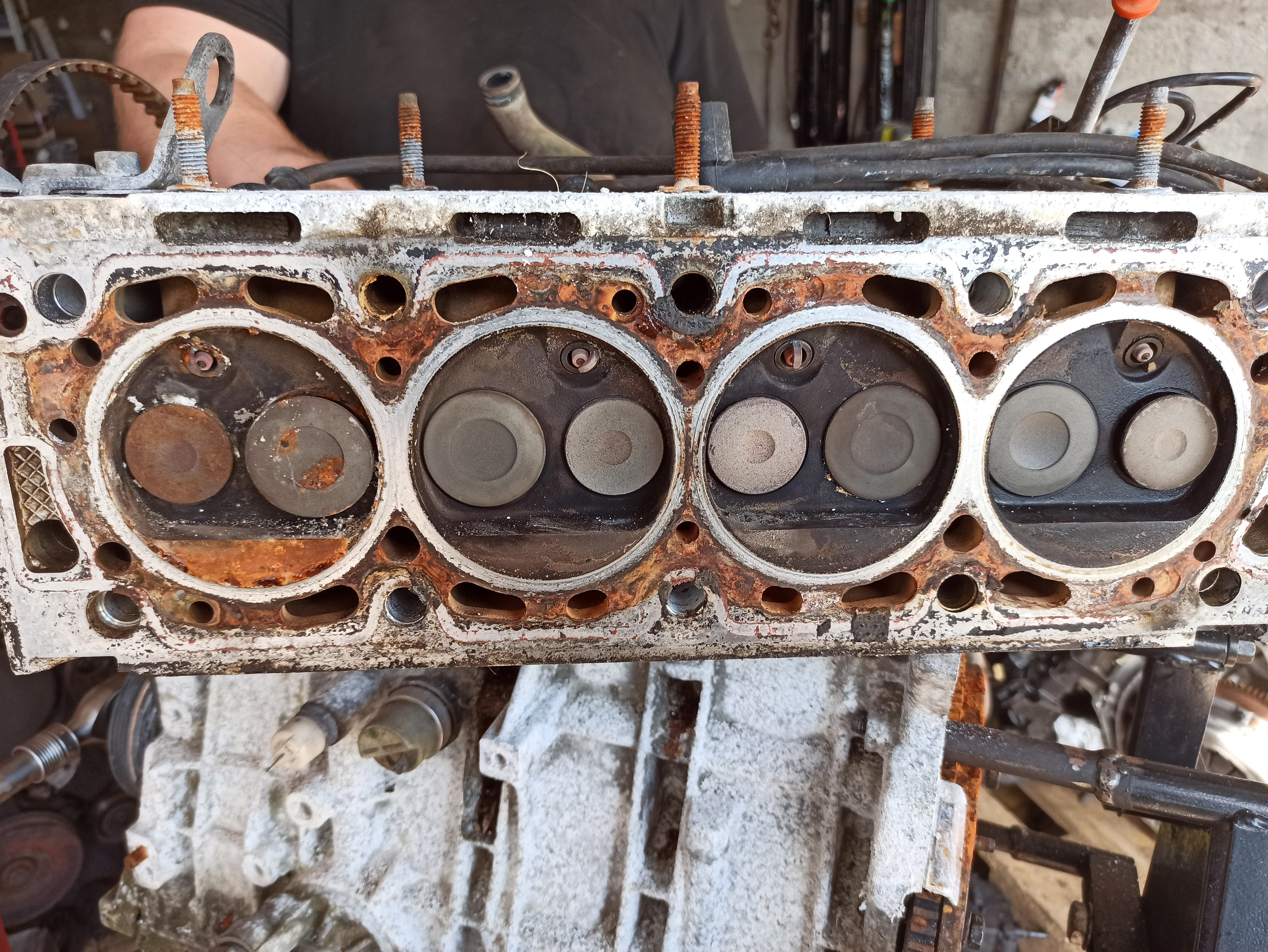

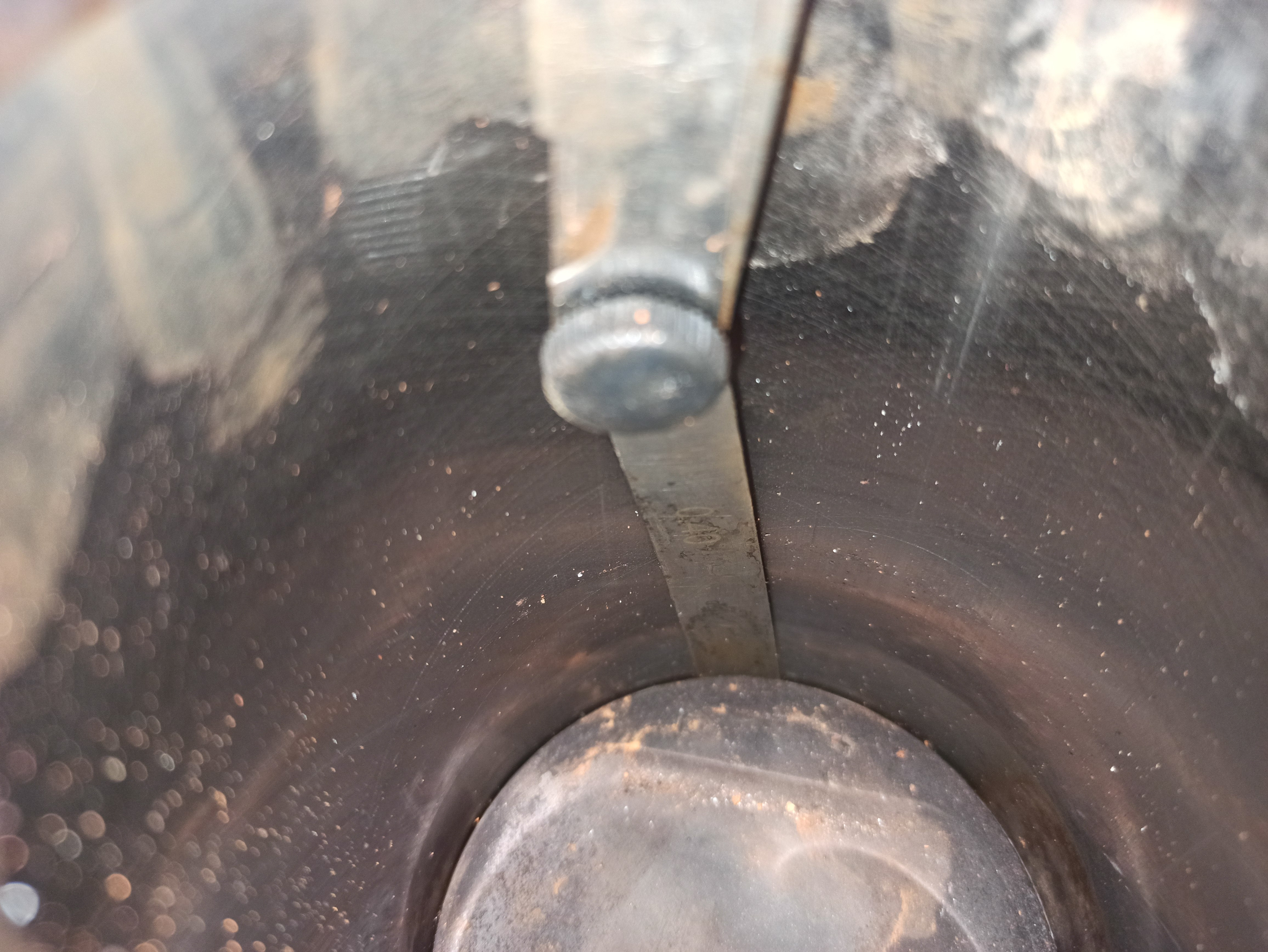

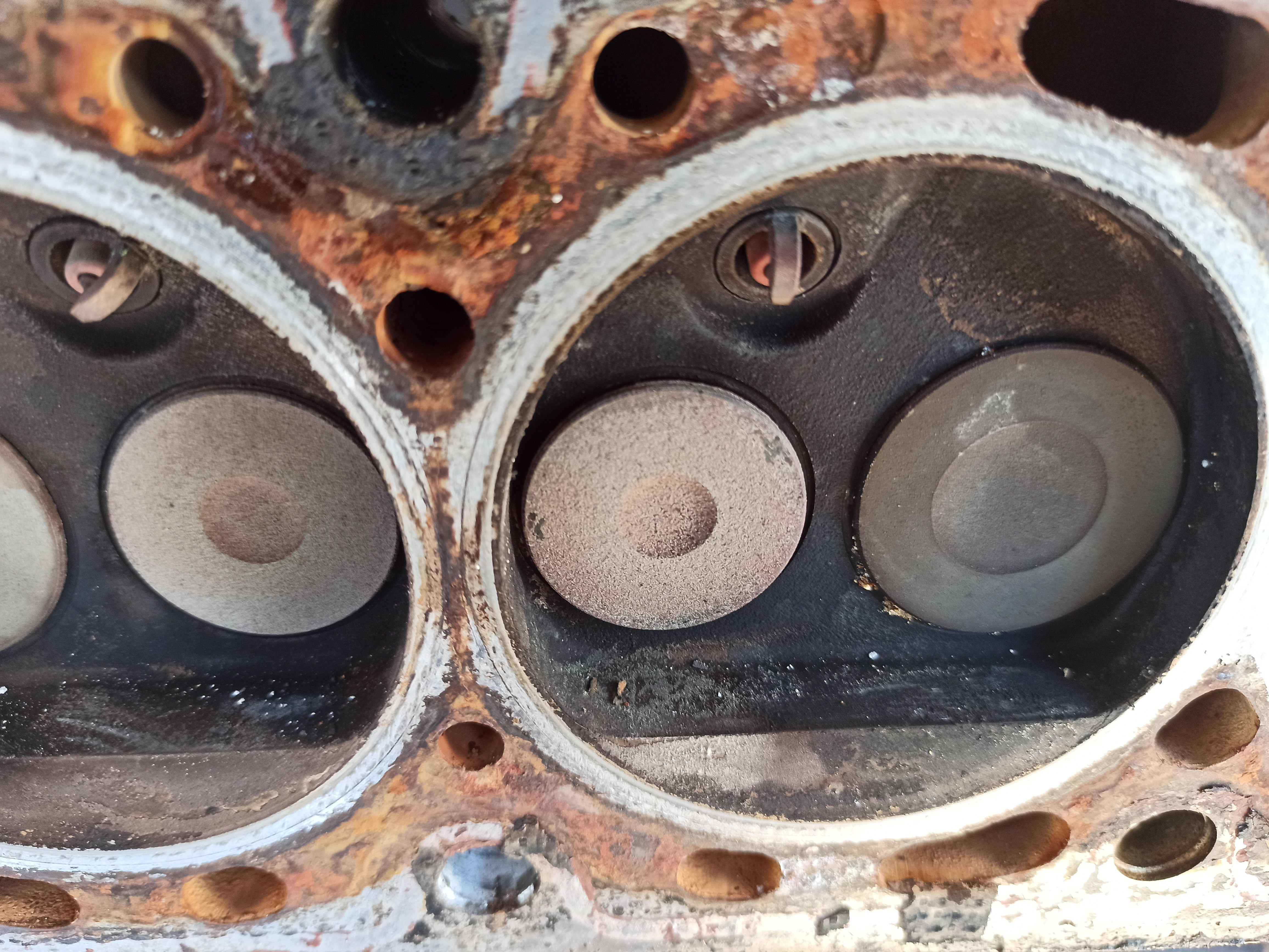

puis ouverture du moteur une fois qu'il est mis sur un support d'atelier ! on retire le couvre culasse, les vis de culasse, et on tombe sur ça !

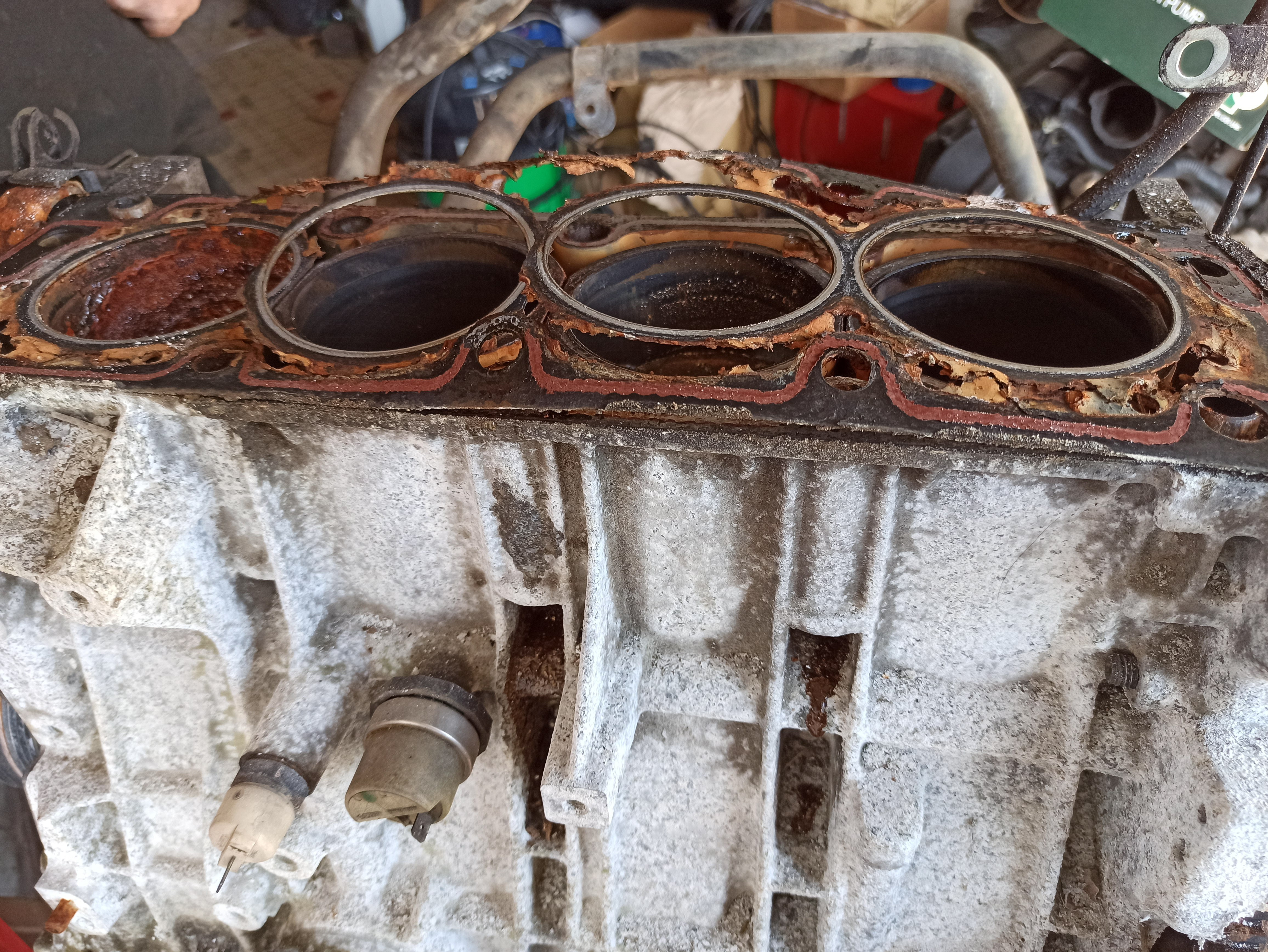

un joint de culasse IKEA à assembler soi même !
avec bien sur les soupapes blanches indicatives d'une communication entre le liquide de refroidissement et les cylindres

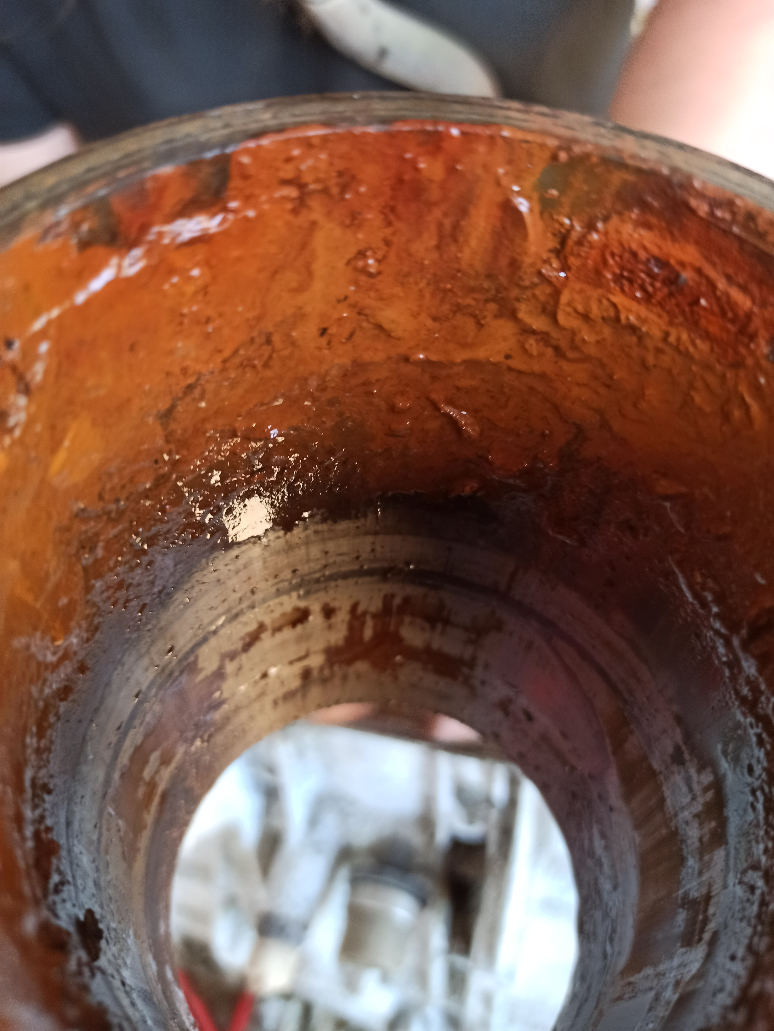

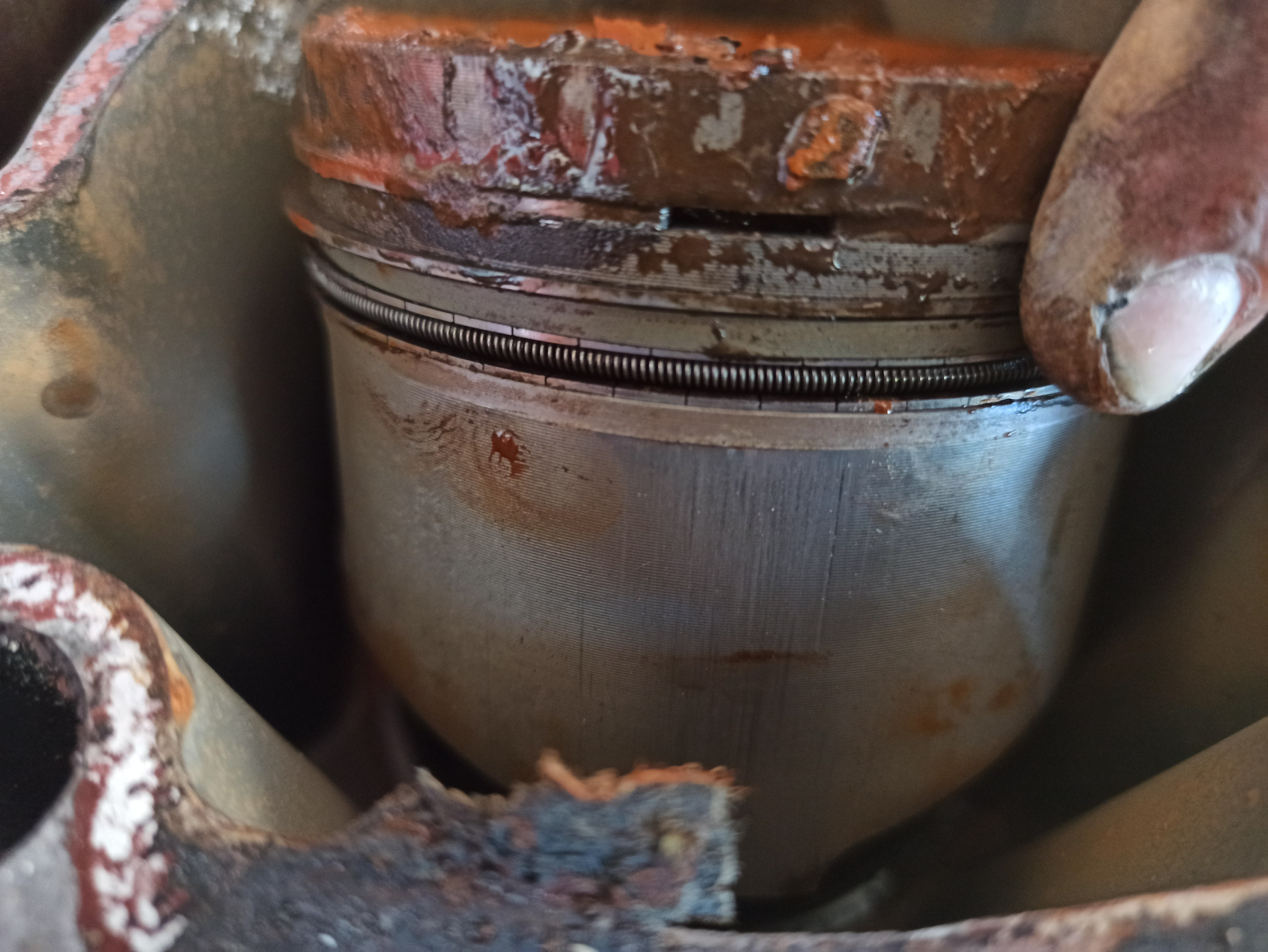

Pour la rouille dans le cylindre 4, c'est ma faute, elle a dormi 2 ans sans capot, et la pluie est rentrée par la soupape d'admission. Mais pour le reste ...

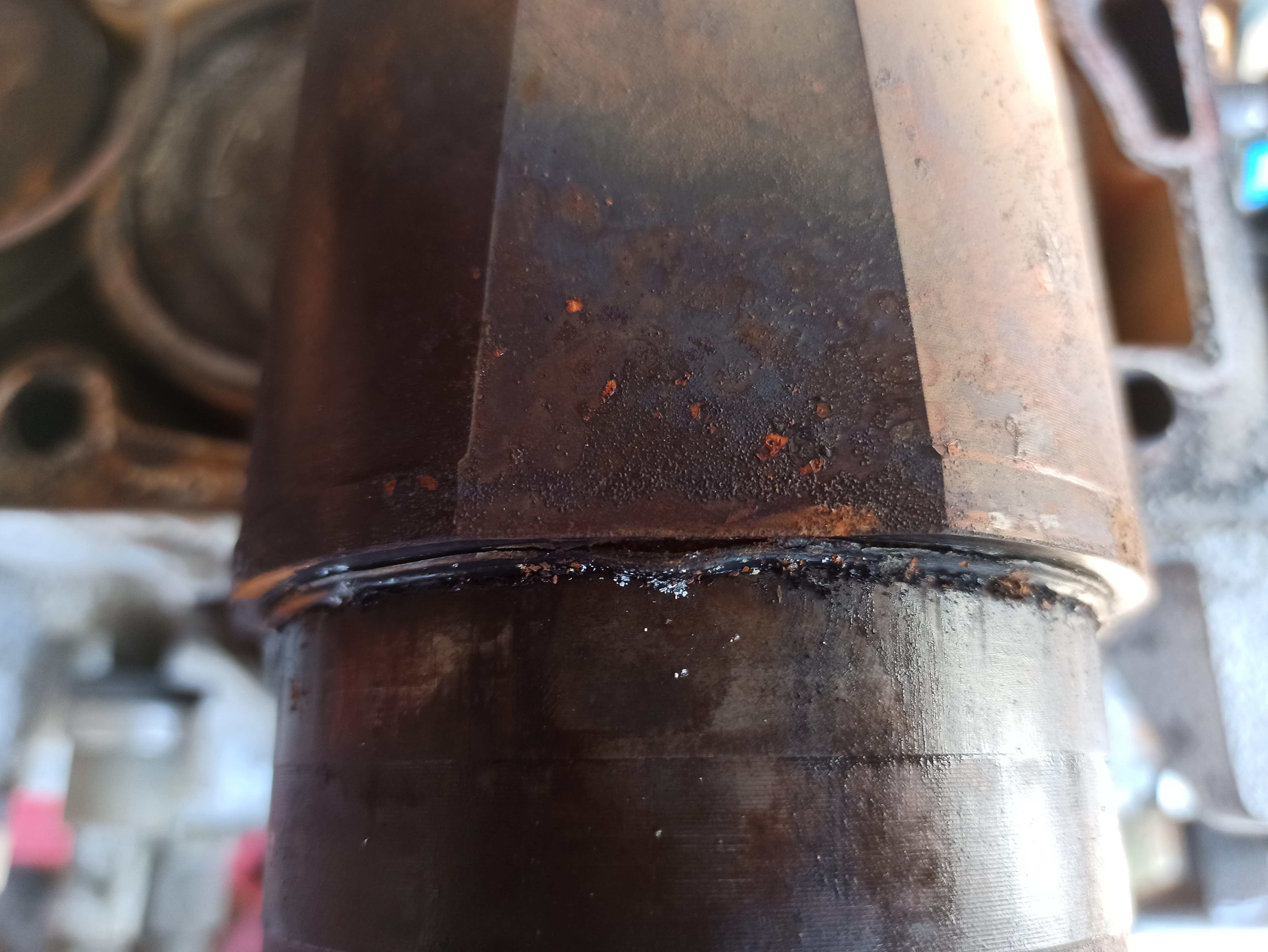

cylindres glacés

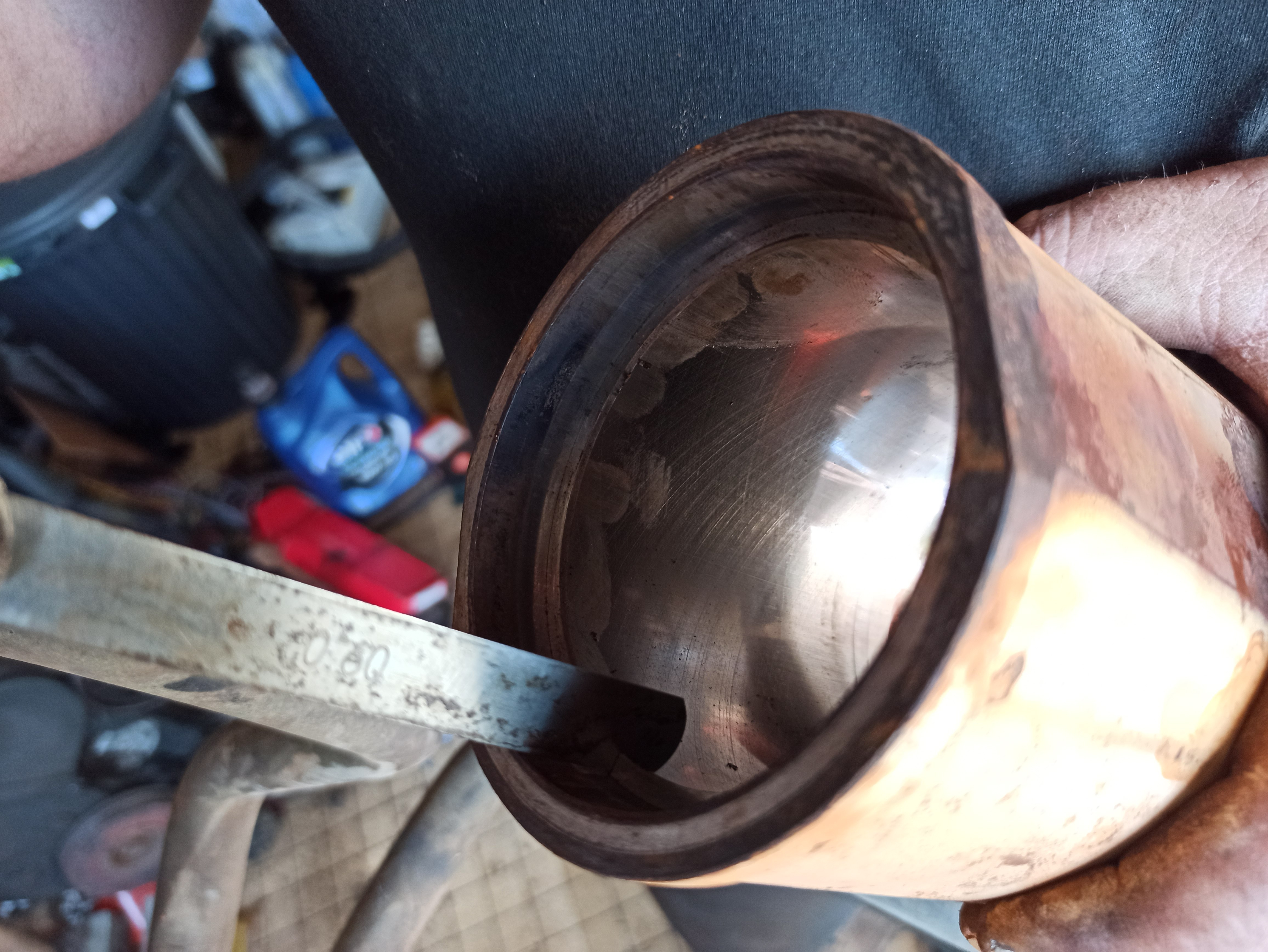

jupes de pistons marquées
jeu à la coupe des segments de 0.60mm (cote origine 0.30 à 0.50, et c'est prévu large d'origine)
jeu piston-chemise d'au moins 0.40mm alors que la recommandation est de 0.07mm (la cale plus grosse pouvait passer, mais sa forme ne le permettait pas)
et bien sur, joints d'embase des chemises cuits...

J'espère que la culasse est récupérable, le kit chemises/pistons se trouve en neuf mais par contre une culasse d'origine en bon état ça c'est plus compliqué.
