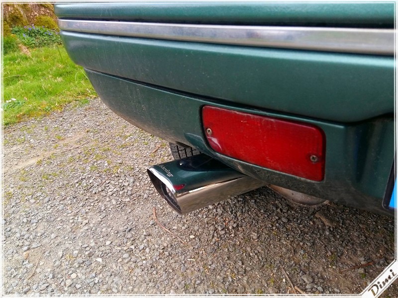

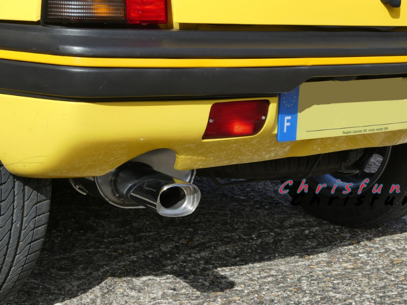

Le même bruit que MAYA :bien: pourrait tu me prendre une photo sur le dessous de ta voiture pour voir la fixation de ton Sebring car il est plus haut que celui que j'ai monté sur MAYA.(c'est peut être la cause de ma ligne inox Gr.N trop droite je pense.)
Super vidéo même là il est balaise avec une belle musique que j'aime 8):

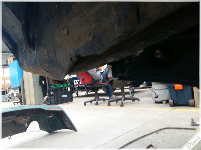

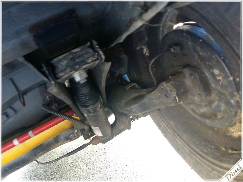

En fait, si je roule à 140/145 km/h c'est par ce qu'il y a un décalage d'un peu plus de 10% par rapport à la vitesse réelle, donc je me cale sur la vitesse donnée par le GPS :wink:
Pour ce qui est des photo du montage, le souci est que je n'ai pu monter le Sebring qu'a blanc, car celui-ci est à emmanchement et mon intermédiaire est à collerette :gene: Il va donc falloir que je le modifie un peu...
Cependant j'ai tout de même quelques photos du montage d'un collègue, on ne voit pas grand chose, par contre on remarque tout de même que le silencieux est assez incliné par rapport au tient qui est droit :wink:

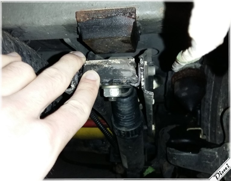

Merci pour les photos prise par le dessous et le commentaire sur YouTube :bien: ,je l'ai fait pour avoir le son pour pouvoir le mettre sur Planete.
J'ai passé l'après midi dessus pour le remonter plus haut en tordant au max les pattes,elle restera comme ça j'ai trop galéré sous les rampes.

cela ne me choque pas plus que cela je trouve que il est bien comme ça (au passage il est vraiment mignon ce poussin jaune)
Écoutes je pense que tu n'es pas trop mal là ! :bien:
Peut-être que la dernière solution qu'il te resterait, ce serait de trouver des silent-bloc en caoutchouc plus courts afin de rapprocher le silencieux de la caisse :wink:

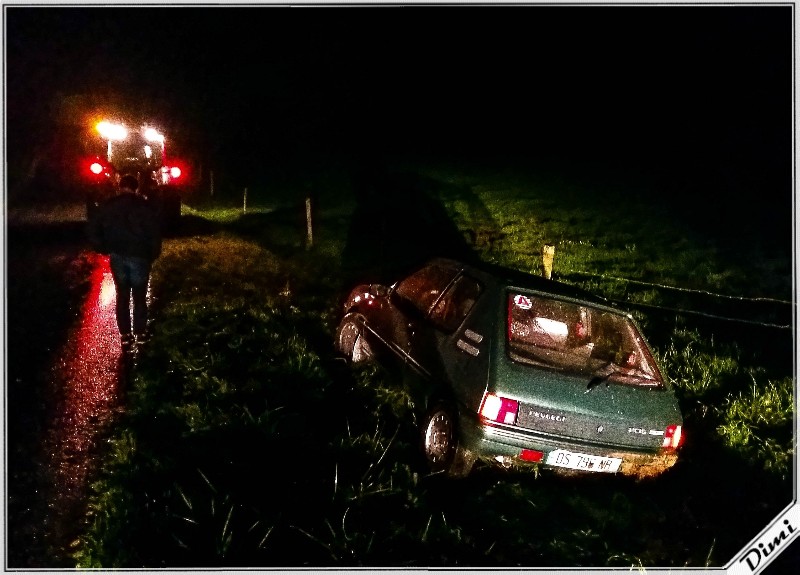

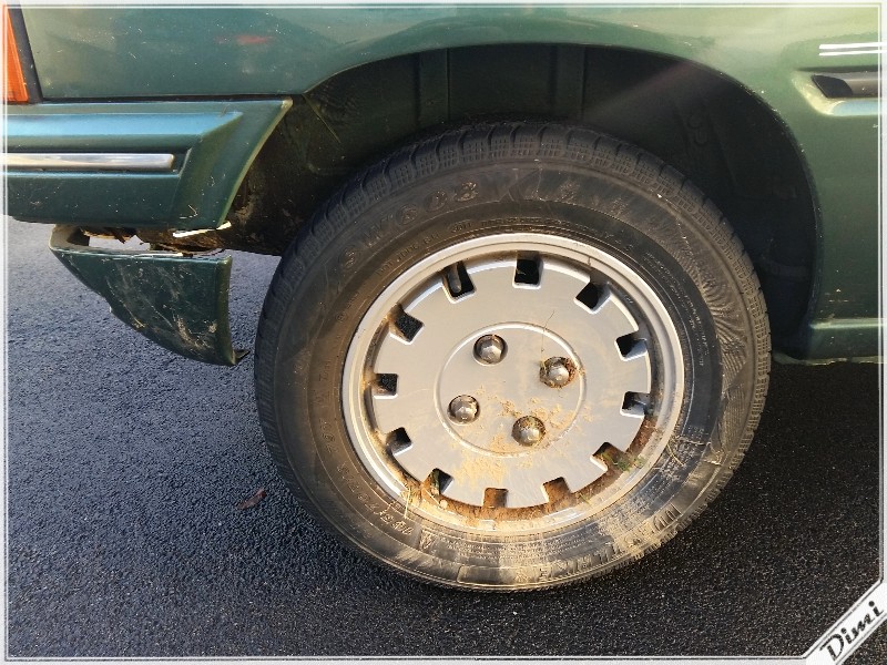

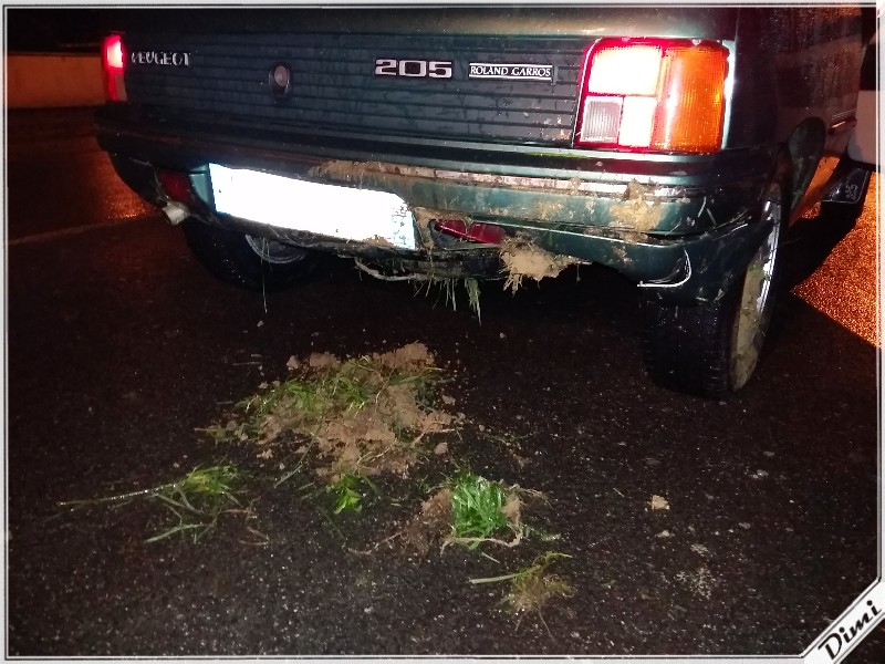

Tout comme Thibault, dimanche n'a pas été un jour de gloire pour ma RG :-(: :-(:
Pourtant la journée commençait bien avec un superbe rassemblement mensuel breton. L'occasion de revoir les amis, de belles voitures, et de discuter. Au passage un grand merci à matoto qui m'a filé quelques pièces :bien:
Puis viens le moment de rentrer sur Laval. Alors que j'arrivais sur Rennes, étrangement le GPS me fait sortir de la voie express, je me doute que le périphérique de Rennes est bloqué alors je le suis... :0
Je me retrouve donc sur une petite route campagnarde. Me voilà dans un long virage à gauche, mais le virage bien entamé je me rend compte que c'est un virage à 90° :whoa: :whoa:
Biensûr je ne saute pas sur les freins, mais la route étant détrempée l'arrière décroche tout me même et la 205 continue à sous-virer... Jusqu'à finir dans un talus :pleure: :gene4:
La voiture était coincée et menacée de tomber dans une rigole assez profonde... Heureusement un agriculteur n'habitait pas loin et avait un tracteur...
J'ai réussi à la ramener par la route malgré les tremblements, les bruits étranges et le volant de travers :roll:

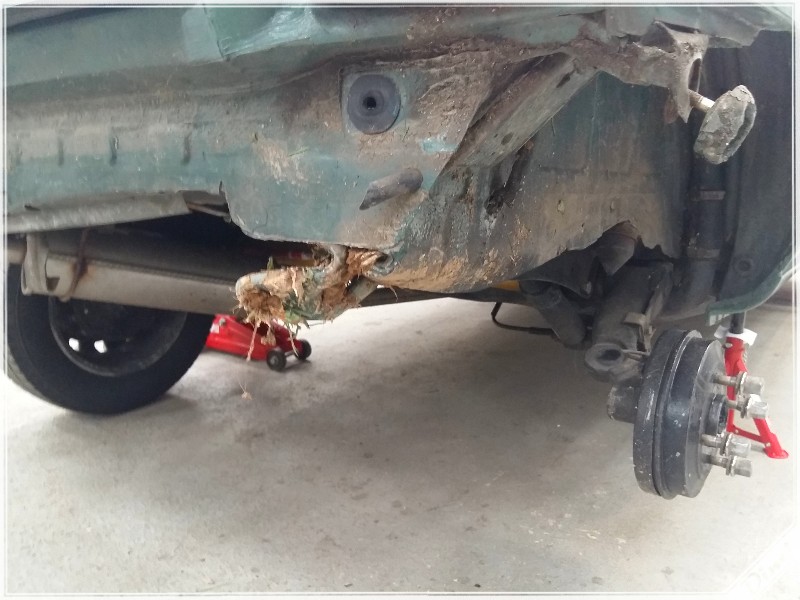

Cette semaine j'ai donc un peu regardé ça. Pour l'instant j'ai :
-Pare-chocs cassé
-Jupe explosée
-Jante abimée
-Plaque immatriculation morte
-2 supports du train arrière cassés :naah:
-Un peu de tôle froissée
-Canalisation de frein tordu
-Support du siège conducteur cassé
Bref... Je vous tiens au courant :-|
