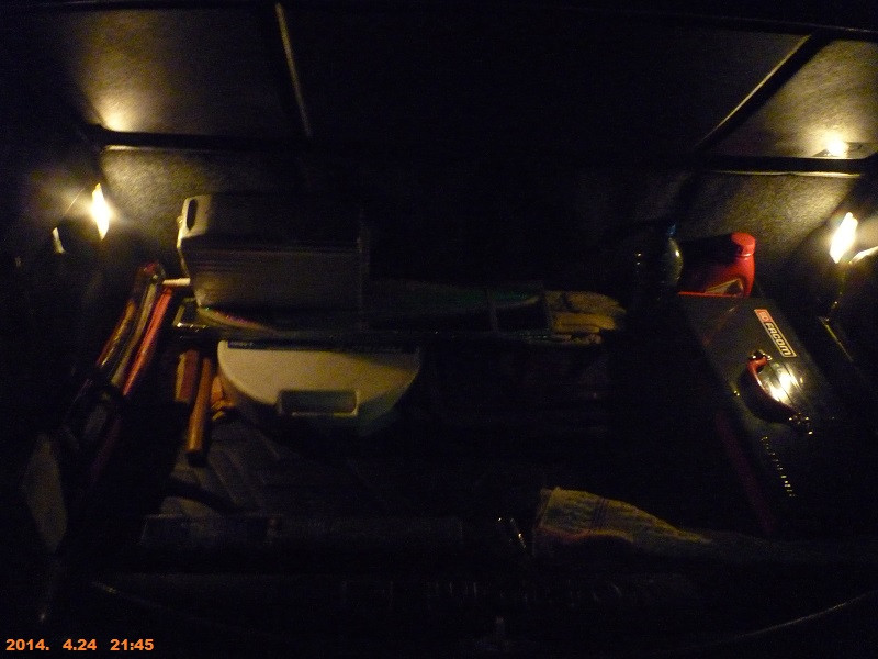

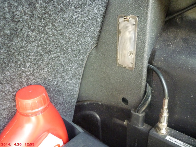

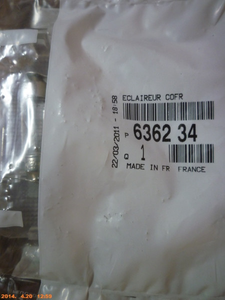

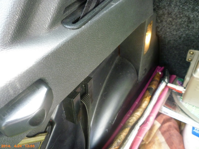

Cela fait un petit moment que je souhaitais rajouter un second éclaireur de coffre en plus de celui monté d'origine ,ainsi qu'un allume cigare pour y brancher une glacière ou autre,en période estivale.
A cet effet j'ai donc acheté l'année dernière un éclaireur de coffre et un contacteur,mais n'ai jamais vraiment eu le temps ou bien l'envie de le faire :
:voyons: Je crois que le contacteur n'est pas nécessaire puisqu'il y en a déjà un en place d'origine et que le branchement devrait se faire en parallèle sur l'éclaireur de gauche ,comme pour le second AB de la jupe AR .

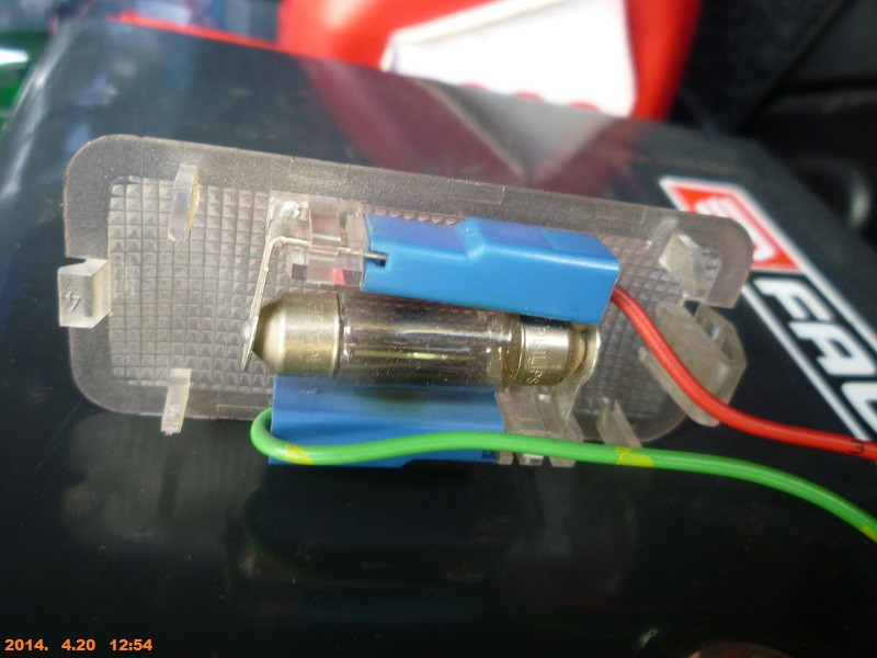

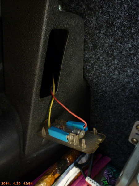

Comme l'éclaireur neuf est livré avec une ampoule mais sans les connecteurs , je me suis donc rendu en casse pour en trouver,sur une 205 assez récente il y avait un éclaireur complet avec l'ampoule grillée toutefois.
Eclaireur de coffre provenant d'une casse.
Finalement je vais garder le neuf en rechange et monter celui-ci.
Le démontage de la garniture basse et le perçage ,au cutter,de l'emplacement de l'éclaireur ne pose aucun souci.
Remontage de la garniture basse ARD ,après son perçage :
Eclaireur de coffre ARG ,monté en usine.
Eclaireur côté droit en place et en attente de branchement .
Eclaireur de coffre côté gauche monté de série.
Joyeuses Pâques à tous les membres. :)

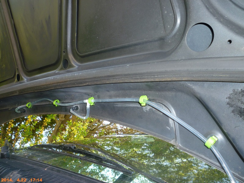

3dfx a écrit :Si tu le souhaites, je peux t'acheter les agraphes dans ma concession qui en a en stock, et te les envoyer en lettre.. à toi de voir :wink:
Merci à toi :merci:
Elles sont déjà commandées et le vendeur m'a dit qu'il me les ferait à un prix inférieur si c'était bien le bon modèle.
Finalement ,elle sont arrivées ce matin et sont bien vertes
Agrafes en paquet de 50,par ainsi ça me fait du stock !
Agrafes en place sous le capot moteur.
Bonne soirée. :)

Finalement le second éclaireur de coffre est opérationnel. :)
Opération pas très compliqué à effectuer toutefois :wink:
Sur les versions non d'origine de l'éclaireur de coffre ,le faisceau et les connecteurs sont présents toutefois :
Faisceau et connecteurs montés d'origine même sur les versions dépourvues de l'éclaireur de coffre. :bien:

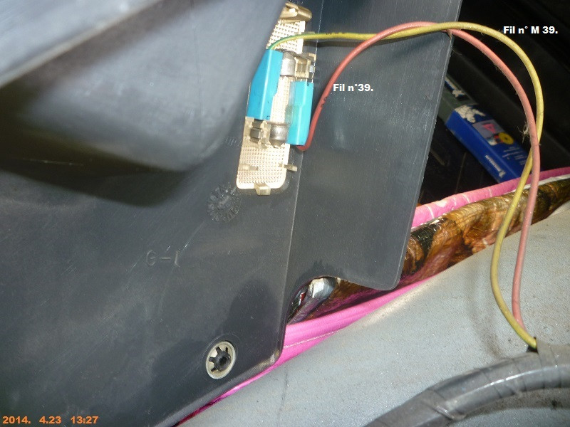

Les fils sont repérés 39 et M 39 ,le coloris peut varier d'une phase/version à l'autre mais la numérotation reste identique.
Faisceau du côté droit en cours de montage :

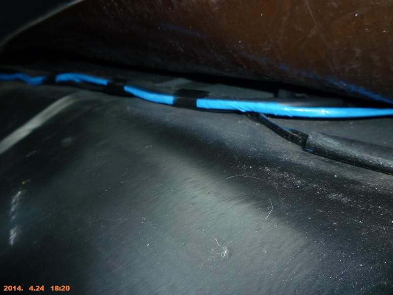

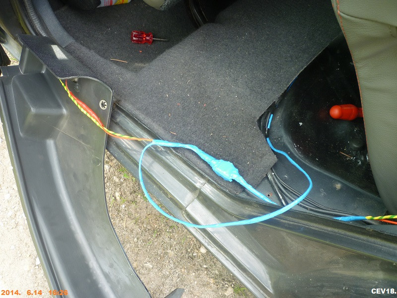

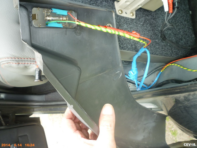

Pour alimenter le côté droit j'ai coupé ,au milieu,le faisceau venant de l'avant et effectué un branchement en parallèle depuis ce point là .
Côté gauche en fonction : montage d'origine sur ma GT.
Côté droit en fonction : rajout du jour .
Les 2 éclaireurs en fonction de nuit.

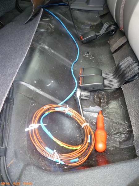

Pour le faisceaux j'ai utilisé du fil de 1mm2 ,des raccords rapides et cosses à sertir bout à bout :
Faisceau de l'éclaireur de coffre ARD en place sous la moquette.

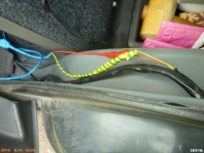

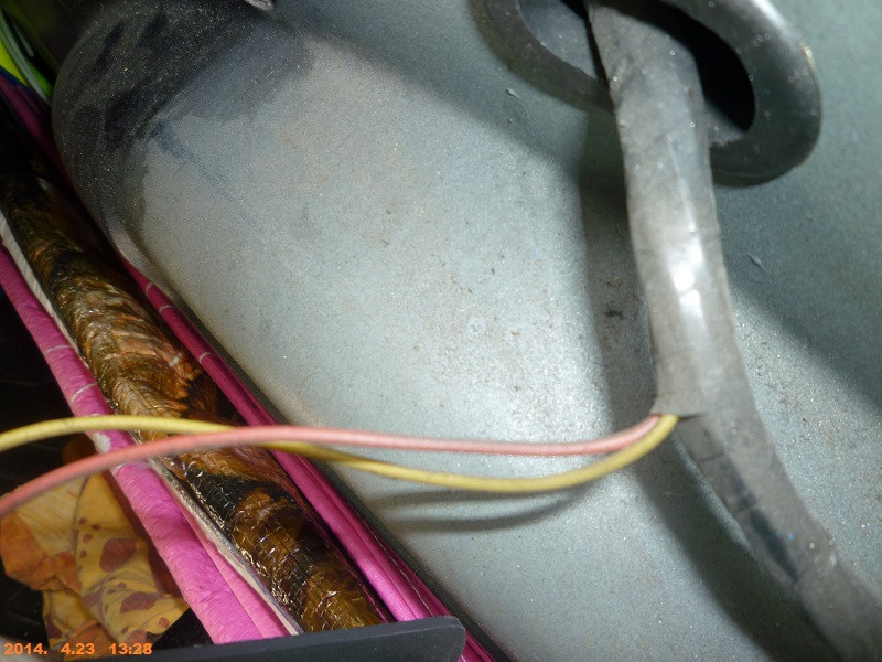

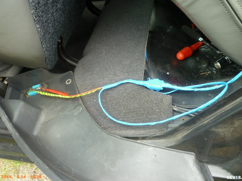

Vue du branchement et faisceau de l'éclaireur gauche.
Comme mentionné précédemment,j'ai coupé les fils venant de l'avant (n°39 et M39) alimentant l'éclaireur de coffre d'origine sur certaines versions,dont ma GT, et néanmoins présent sur les versions dépourvues.
Après avoir coupé les fils n°39 (rouge) et M39 (jaune/vert) j'ai d'abord rallongé le faisceau d'origine(ça me paraissait short après découpe) avant de mettre le connecteur sur lequel sera fixé le faisceau alimentant l'éclaireur droit.
J'ai utilisé des cosses bout à bout à sertir pour cela.
Comme les fils de section 1mm2 utilisés sont de coloris rouge (+) et noir (-) ,j'ai donc recouvert le fil noir par du chatterton électrique jaune/vert pour la masse et ensuite les 2 fils composant ce nouveau faisceau par du chatterton bleu,afin de le différencier plus facilement ultérieurement.
Tous les faisceaux d'origine étant recouvert de chatterton de coloris noir.

Re: 205 GT (AM 87) 416000 km .

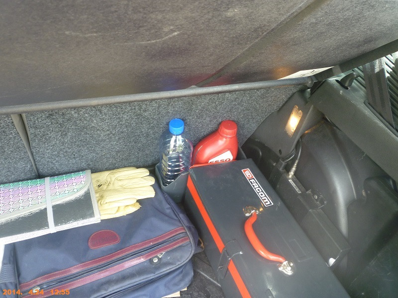

Sympa cette nouvelle option.
J 'ai remarqué que CEV était toujours équipé de sa caisse a outils. 8)
Était proposé en option au catalogue Peugeot a l'époque ? :lol:
Non pas , mais bien pratique pour ne pas rester en carafe sur le bord de la route, et le cas échéant, en passant à proximité d'une casse pourvue en 205 . :wink:

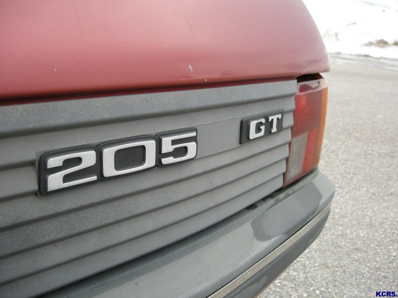

Sinon, pour les liserets et le monogramme "GT" en rouge moi je trouve ça bien mieux que en argenté, dans mon cas la voiture étant déja rouge je pense que ça ne rendra pas si bien :roll: Du moins pour les liserets, par contre j'aimerais bien mettre en rouge le "GT" ça fait mieux :bien:
Donc tu as fait ça avec quoi ? Stylo de retouche ?

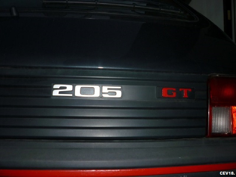

Djcharli doit sans doute parlé du monogramme GT de la râpe du hayon :
D'origine il est effectivement argenté comme les autres monogrammes .
Celui de ma GT ayant été peint en rouge au stylo retouche .

Oui je parlais bien du monogramme sur la rappe ! Je le referais en rouge ça fais bien je trouve :bien: Les liserêts je sais pas trop quoi faire, les laisser en argenté ou pas... :roll:
