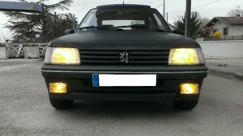

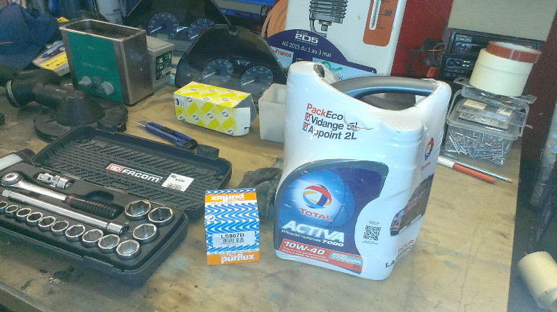

Petit travail du week end, vidange moteur, filtre à huile et lavage du filtre à air. Elle à maintenant 365 919 km.
J'ai également monté les 4 pneus neige :bien:

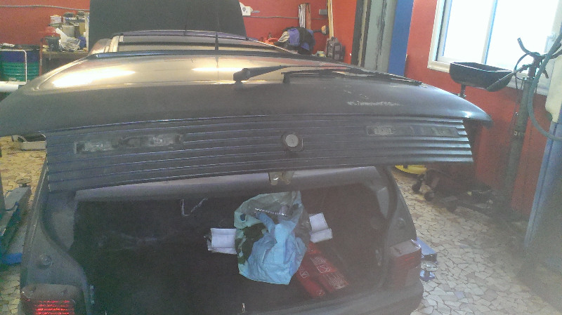

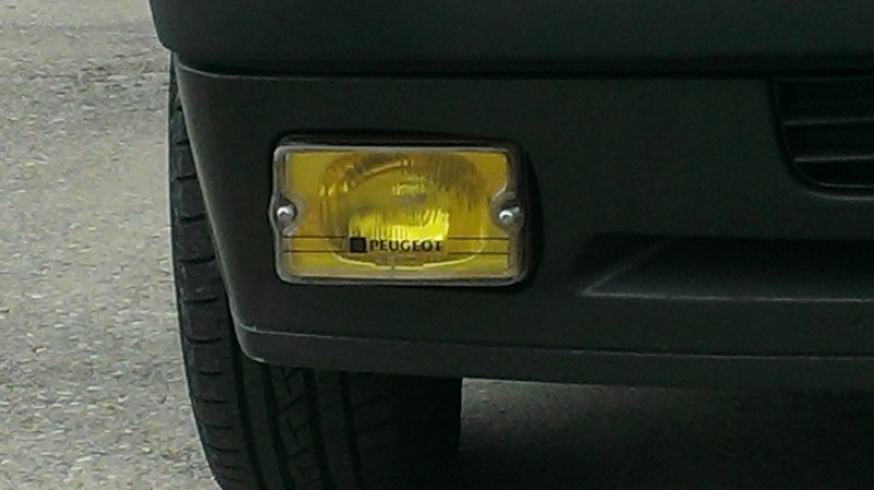

Sinon on a eu un petit accrochage, rien de bien méchant m'enfin la râpe à pris un coup :oops:
==> Image

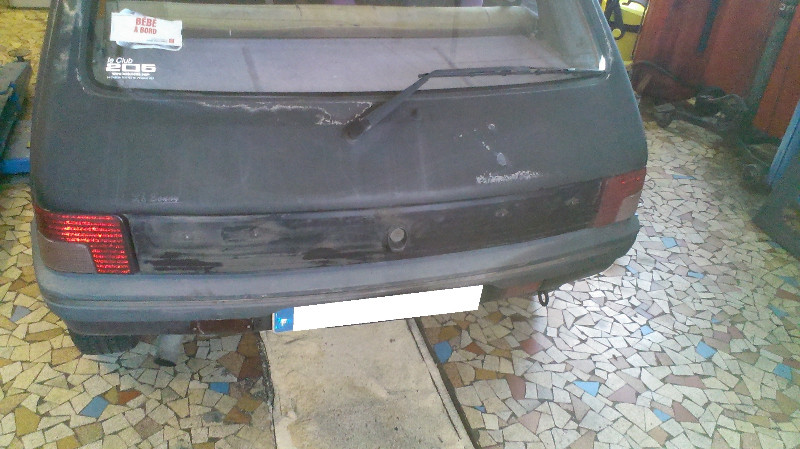

On enlève ce qui reste...
==> Image

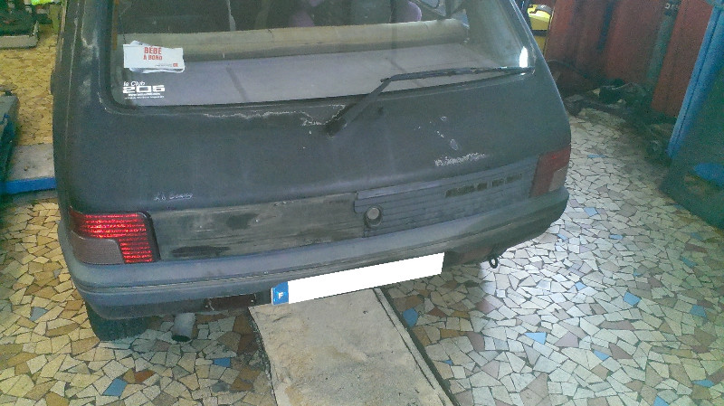

On prend dans le stock de pièces et on change.
==> Image
==> Image
Voilou :wink:
Re: [ greg205xs ] Voila ma 205 DTURBO 09.12.1991
Et ca repart pour 10 000kms. Par contre la peinture en a un coup dans l'aile. :0

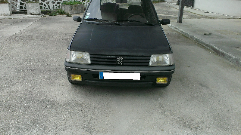

Oui ça va il n'y a pas eu trop de dégât, l'anti-brouillard aussi avait reçu.

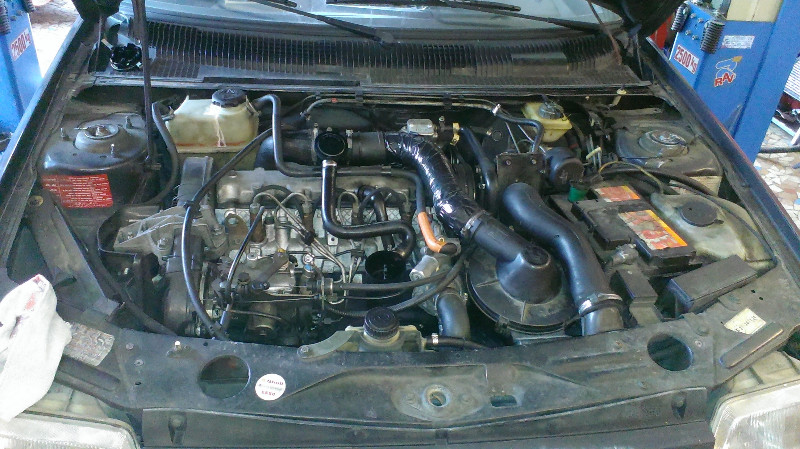

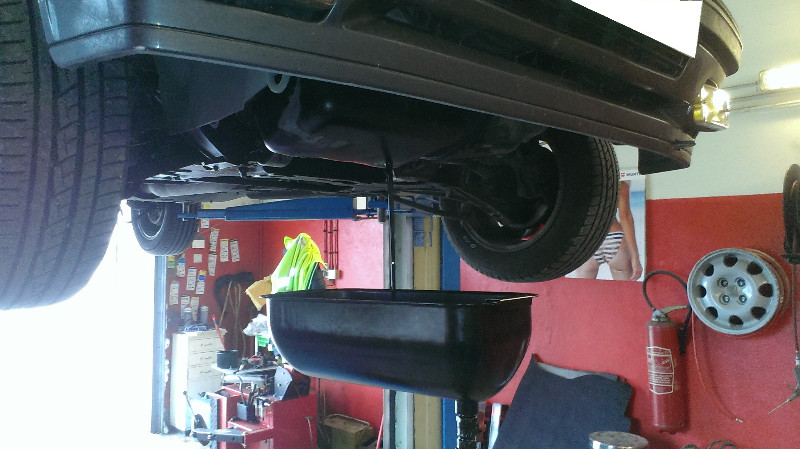

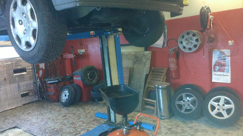

Hier c'était vidange et filtre à huile et air et je suis repassé en pneus été :cote:

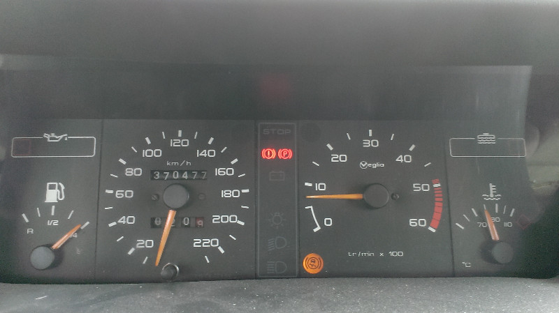

Et le kilométrage :
==> Image
J'ai toujours par moment ce soucis d'ABR, je ne sais pas d'où viens le problème.
Dami, si tu as une solution :wink:

Pour ton ABR, si c'est le meme bug que sur XM ( c'est la même génération alors pourquoi pas :gene: ) ce sont les capteurs qui sont soit HS, soit sales soit qui ont un mauvais contact. :)

Greg, pour ton soucis d'ABR, commence déjà par nettoyé les capteurs et les cibles sur les cardans AV :wink: Parfois, ça arrive (si tu es comme moi) que tu graisse tout et que , par mégarde, tu as mis de la graisse sur un des capteurs, c'est extrêmement sensible...
Sinon, un petit passage au diag "dernière génération" une fois quand tu viens en Alsace s'imposera chez moi ! :bien:

Oki je vais nettoyer les capteurs.
Heu d'ailleurs, je les nettoie comment ?

nettoyant freins rien de mieux :bien:

Oki merci, je lui mettrais la dose de nettoyant freins et finirais à la soufflette :bien:
