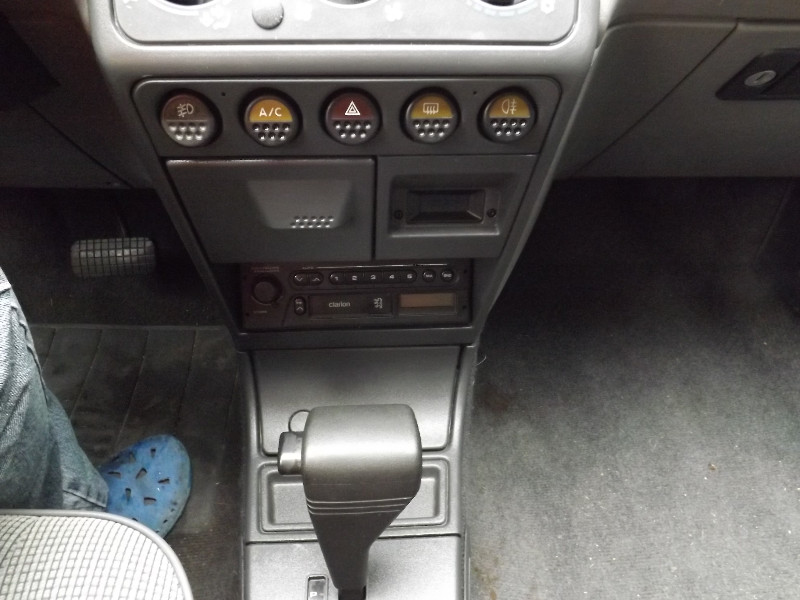

Pourquoi y'a t-il un bouchon sur ta commande de ventilation ?
Sur la deuxième photo tu n'a pas caché ta plaque :wink:
Jolie comme tout cette Automatic :bien:

Kinko a écrit :Pourquoi y'a t-il un bouchon sur ta commande de ventilation ?
je viens seulement de tilter ton com Pierre :gene:
le bouchon c'est pour boucher un trou de LED (sûrement une alarme montée... à la bourrin :roll: )

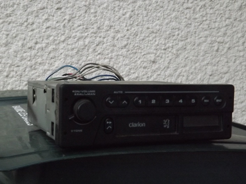

et puis j'ai oublié de vous faire part du dernier ajout... d'il y a un mois :gene:
et il capte mieux que celui de la Dacia de ma mère :mrgreen:

Décidemment, on a pas du tout les même gouts en terme de chaussures... :D

Pour bricoler y faut des chaussures de sécurité !!!
