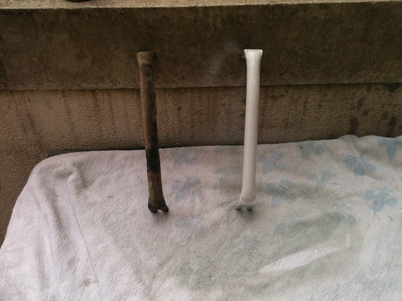

Oui ils vendent du ruban noir de 45 cm de large sur 1 m de long apres y plus qu'a entourer le joint bien proprement et le tour est joué, au lieu que ca me coute 250€ le joint de porte ca ne me coutera que 12€, c'est quand mm plus économique surtout qd on a deja la base

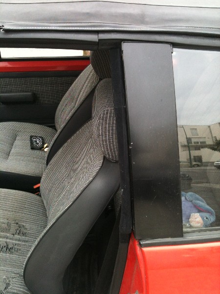

Re: Ma p'tite 205 CT réfection des joints de montants de por
Message par fitnessmagic »
Bon ben voila ce que ca donne le joint de porte avant
Et voila après
Ça va ça donne plutôt bien

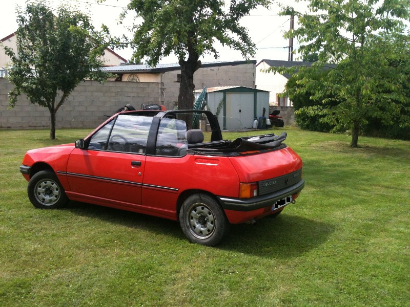

Petit shooting du Week-End, place aux photos

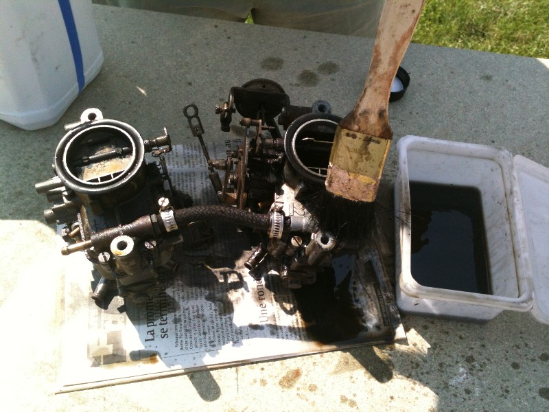

Re: Ma p'tite 205 CT joints d'embase des carbus changés

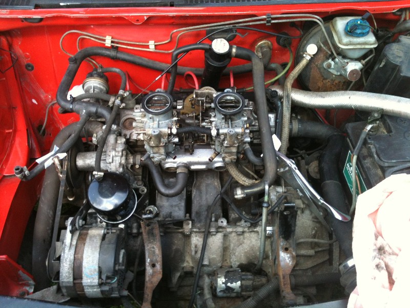

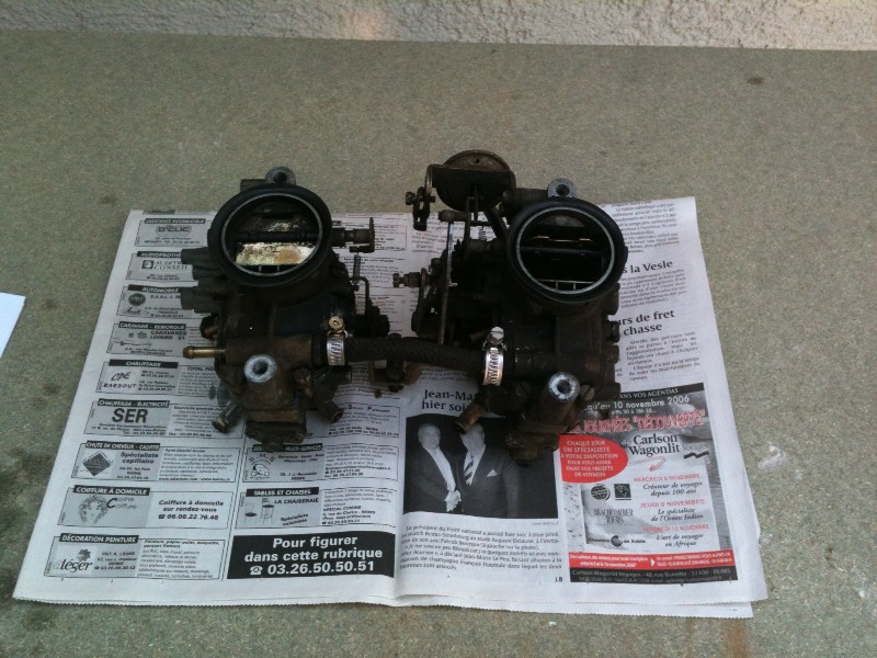

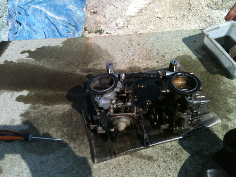

Hier démontage des carbus pour changer les joints d'embase, et la surprise plus de joints, ferrailleImageImageImage Image
et voila la bete sortie
Et enfin au remontage avec ses nouveaux joints resserrage de toutes les visses, d'ailleurs je ne sais mm pas comment ca pouvait encore fonctionner
ImageImage[img

Ca tourne qd mm mieux avec des carbu étanches, par contre mon pb de ralenti est tjs la, certe assez stable mainteannt mais tjs trop haut, il faudrait un petit réglage des volets maintenant.

Re: Ma p'tite 205 CT carbus synchronisés quel bonheur

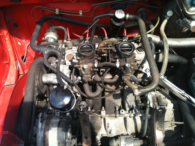

Voila les travaux de cette dernière semaine, étanchéité complète des carbus, réglage et synchronisation ralenti a 1000 tours +/- 50 tours très stable, et vidange rincage et purge ldr.

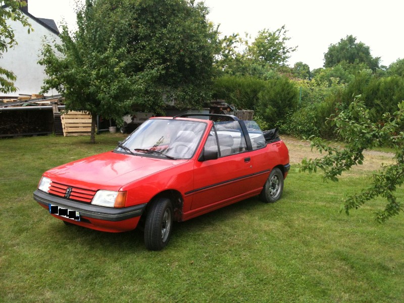

fitnessmagic
Messages : 250
Inscription : mer. 23 juin 2010 17:23
Localisation : Reims
Re: Ma p'tite 205 CT carbus synchronisés, quel bonheur...

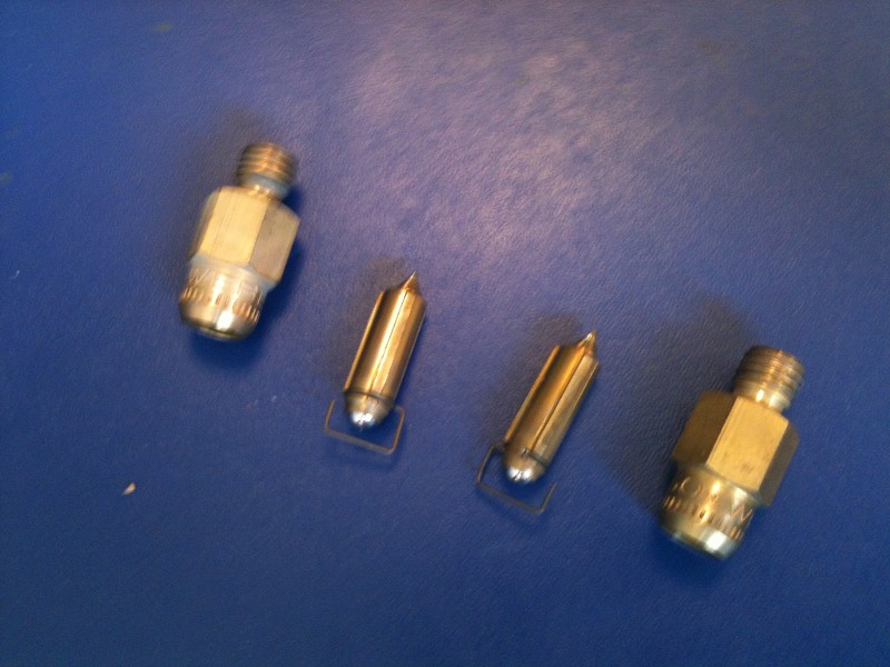

Donc pour faire la synchronisation des carbus je me suis offert un bel outil, un synchrotest qui m a bien aidé
Et voila l'état des joints d'origine, qui ont donc 27 ans
les joints des visses de gicleur de ralenti, forcement il y avait prise d'air
Les pompes de reprise
Les filtres a essence
Et enfin les pointeaux

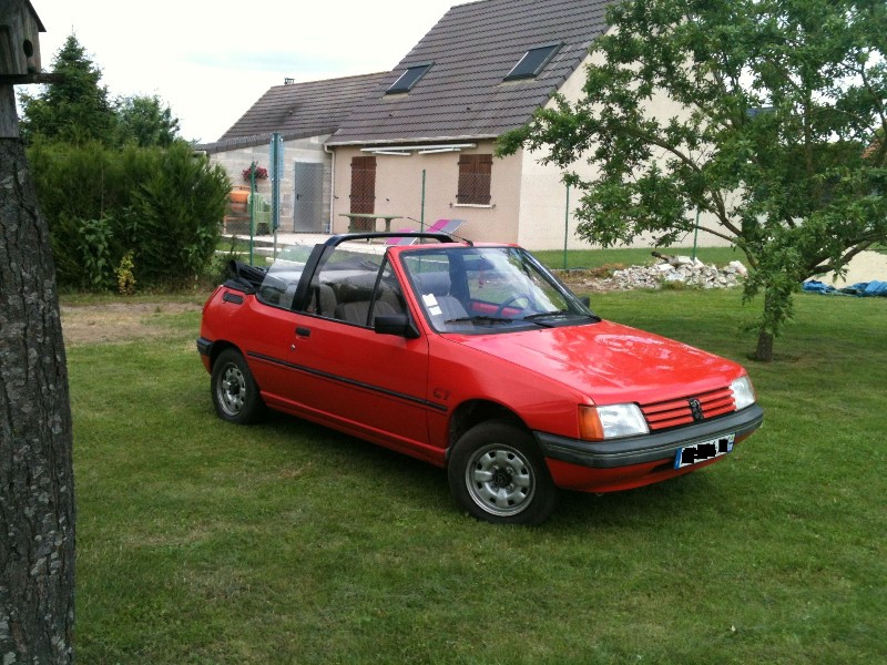

fitnessmagic
Messages : 250
Re: Ma p'tite 205 CT travaux de carrosserie qui débutent...

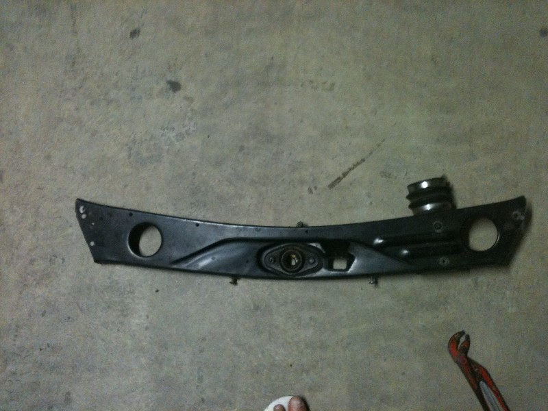

Voici les travaux de ce week end, changement de pare choc, mise en place des plaques noires et refection de la traverse,
Place aux photos
la traverse déposée
Voila ma cacahuete sans pare choc et sans traverse

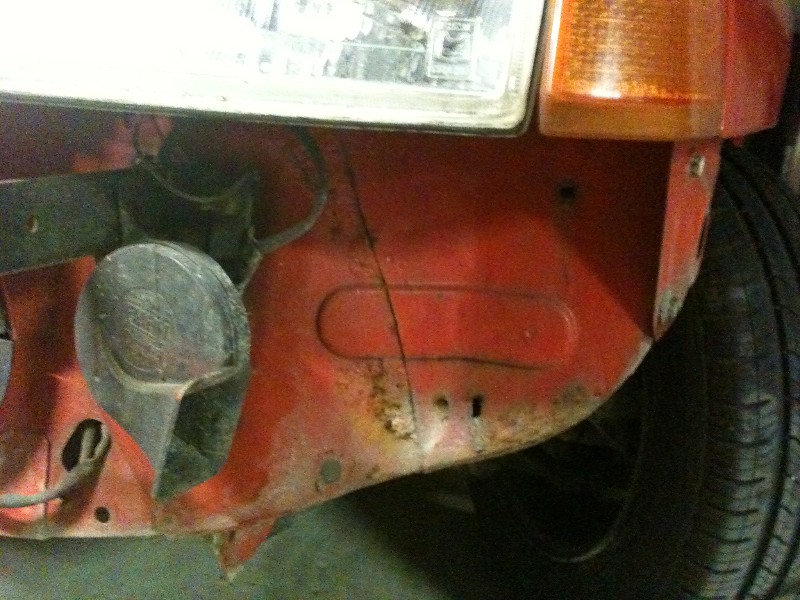

Au passage petite vérification des supports de phare, hélas le support cote conducteur est touché par la rouille

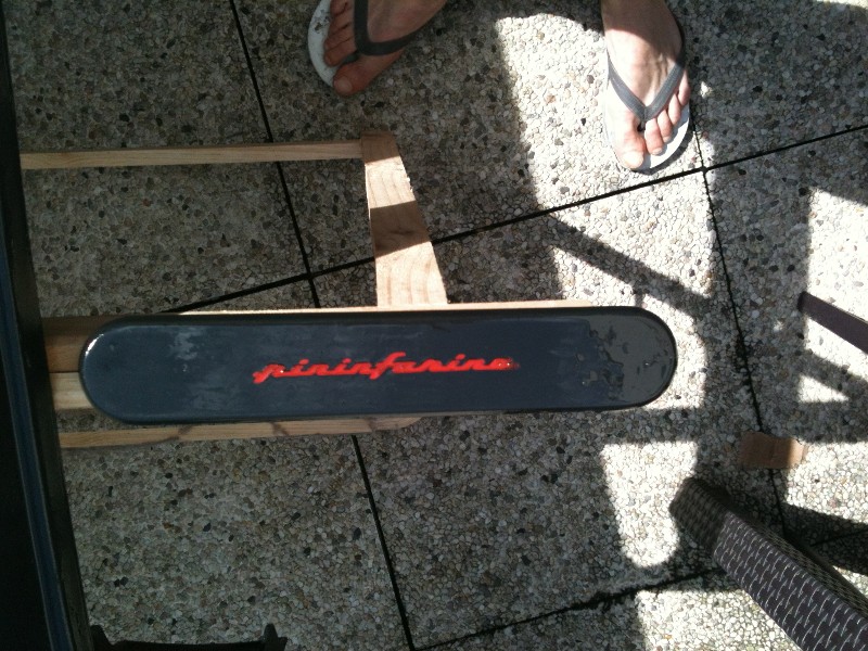

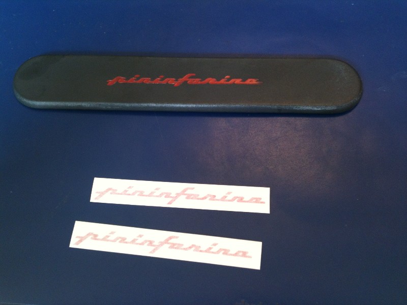

Traitement du nouveau pare choc au polytrole, ainsi que l'enjoliveur de custode pininfarina
Ensuite remontage du pare choc
Et la pose de la nouvelle plaque d'immatriculation, trop topImage
Mise en peinture des supports de pare choc, car très rouillés, dc ponçage, appret et peinture noire
C'est au tour de la traverse de se faire rafraichir
sur ma cacahuete peinture couleur ton caisse rafraichie ca avait mal ete peint et ca s ecaillait
Voilà le pare choc remonté
la traverse

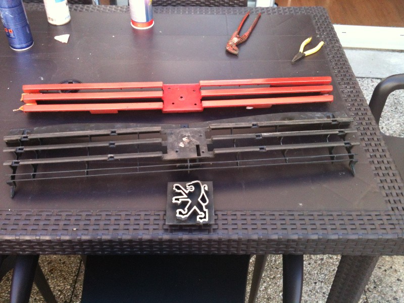

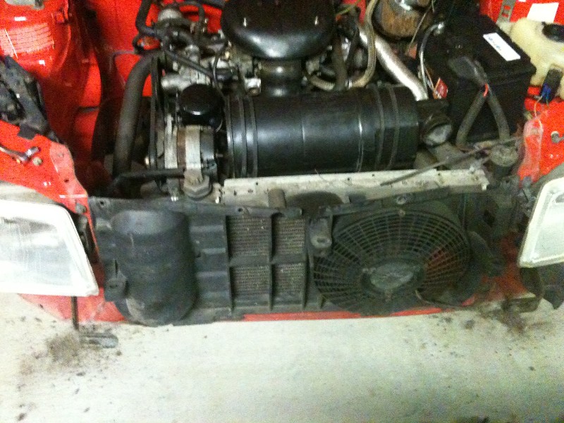

enfin démontage de la calandre en attente de traitement
C'est tout pour le moment.
