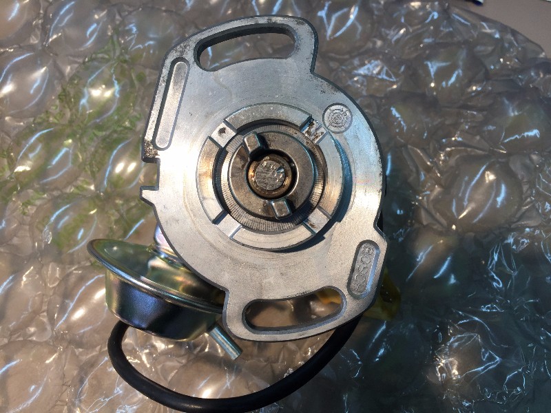

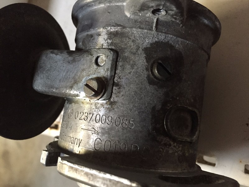

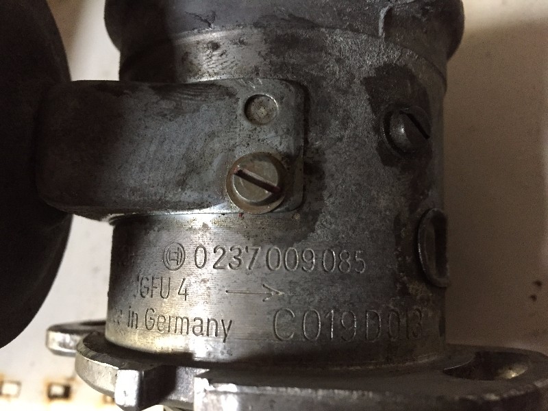

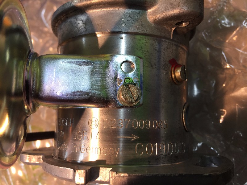

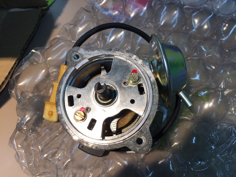

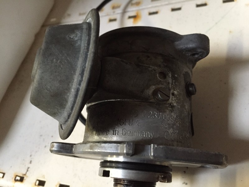

J'avais des ratés depuis le début, même après avoir changé la tête de delco, les fils de bougies et les bougies. Je la ramène chez mon agent Peugeot pour changer le calorstat (elle ne montait pas en t°) et la capsule de l'allumeur..... Impossible pour lui de trouver une capsule neuve. Je lui demande de me démonter l'allumeur et je l'envoie chez Batteux

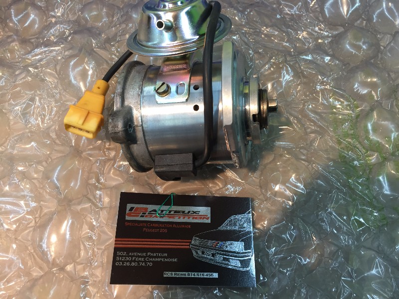

http://batteuxcompetition.fr/boutique/b ... piece.html
Une super adresse si vous avez des soucis d'allumeur. Au démontage
Le mien était un 0085, ils n'en ont jamais eu chez eux (installé que pendant un an) mais me mettront un 9089 qui possède la même courbe, monté sur la modèles 1991. Seul bémole quand ils ont ouvert l'allumeur il avait matraqué par un précédent propriétaire (ou mécano) ressort pété et mal remonté, tordu à la pince :pascontent: :pascontent: :pascontent: Du coup ils ont changé ça aussi....
Voilà l'échange standard reçu refait à neuf :rirejaune: :rirejaune:
C'est beau quand c'est neuf :mrgreen: :mrgreen:
Essai hier, c'est le jour et la nuit, la t° monte normalement, plus aucun acoup à l'accélération, les 115 cvs sont bien là..... Elle rugit comme une jeune fille, bref le kiff total :bien: :bien:

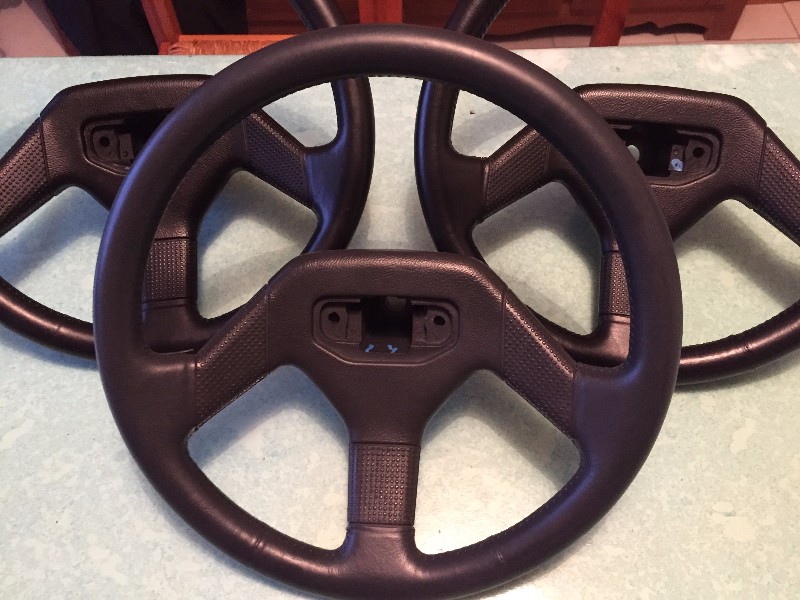

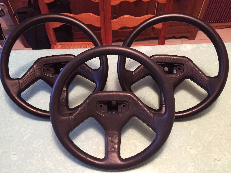

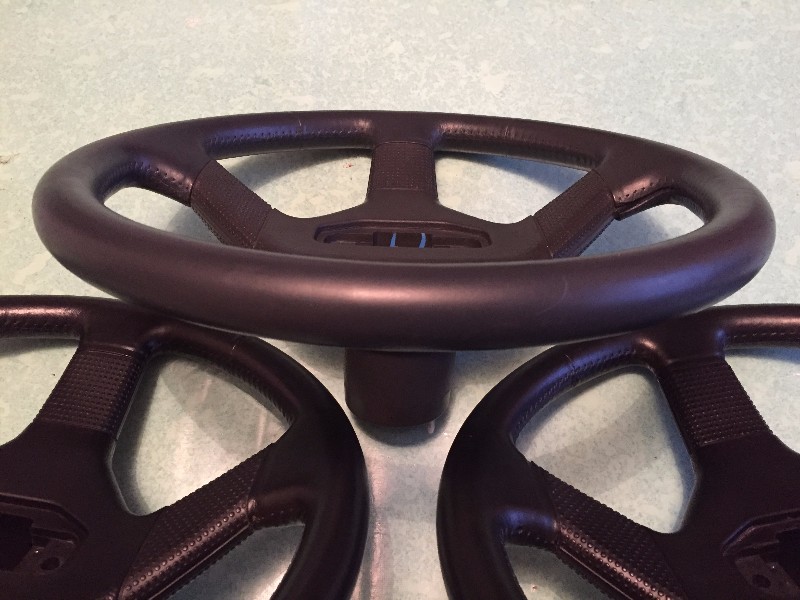

J'ai aussi fait du troc avec le vieux druide fou du finistère nord. En échange de mon capot tuning de kéké pour sa 205 imitation RG :mrgreen: , il m'a rénové mes 3 volants. C'est un magicien :bien: Ils sont revenus entièrement neufs :rirejaune: Encore merci Monsieur Hervé :bien: :bien:
205 GTI de 1990 - 200000kms
Maximus
Messages : 1268
Inscription : lun. 24 juil. 2006 17:29
Localisation : (85)
Re: [GTI] 205 GTI 1,6 115 GRIS GRAPHITE
Message par Maximus »
Pas mal les volants, classe.
205 GTI de 1988 - 265000kms
205 GT de 1991 - 155000kms
Couleur: Beige ténéré (M0DE)
205 GL de 1988 - 205205kms
:whoa: Splendideeeeeee les volants :whoa:
Bravo à l'artiste qui a fait cela .................. :violon:

Le cuir a été changé ou juste rénové?
sebastien
Messages : 335
Inscription : mar. 9 mai 2006 13:10
Localisation : 29 sud
Message par sebastien »
Juste rénové, mais avec talent....

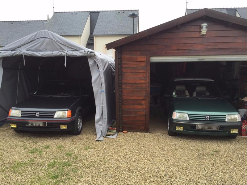

Belle journée ensoleillée hier pour des présentations amicales. Miss GTI à fait la connaissance de sa grande soeur (grande par l'ancienneté chez moi sachant que la GTI est de 2 ans l'ainée). Visiblement elles ont l'air contentes ::d ::d
Le pesudo garage de la GTI a tenu l'hiver et ses tempêtes, dont la plus grosse en février et ses pointes à plus de 140 km/h. Je suis donc pleinement satisfait de mon achat et recommande vivement ce produit :bien: :bien:
Maintenant, question cornélienne, laquelle sortir aujourd'hui ??????
