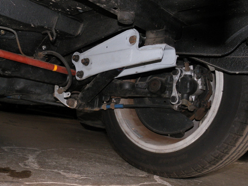

Chapi26 a écrit :Comme dit plus haut, on reprend tout ce qu'il y a à reprendre.
Là on chasse la rouille et on repeint à l'origine après passage d'une couche de galvanisation à froid + primaire + peinture noire + vernis !
Beau travail, mais je me permets de te faire une meilleure recommandation pour l'opération citée ci-dessus.
Pour les pièces mécaniques noires, j'utilise cette peinture :
http://www.sprido-peinture.com/peinture ... assis.html
Bien plus pratique puisqu'elle fait tout en un, peinture directe, elle est anti-corrosion, finition satinée donc pas besoin de vernis. Il faut juste faire plusieurs couches. ::d Le seul défaut que je trouve est le temps de séchage, plusieurs jours quand la quantité de peinture est importante.
