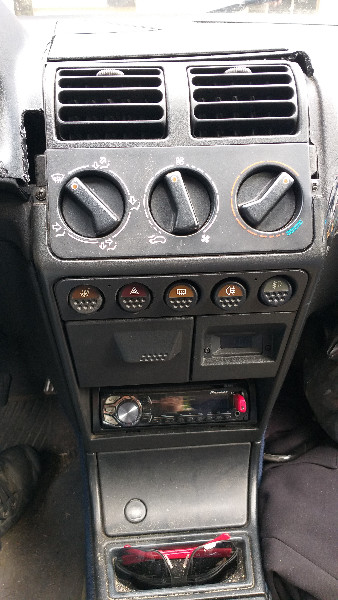

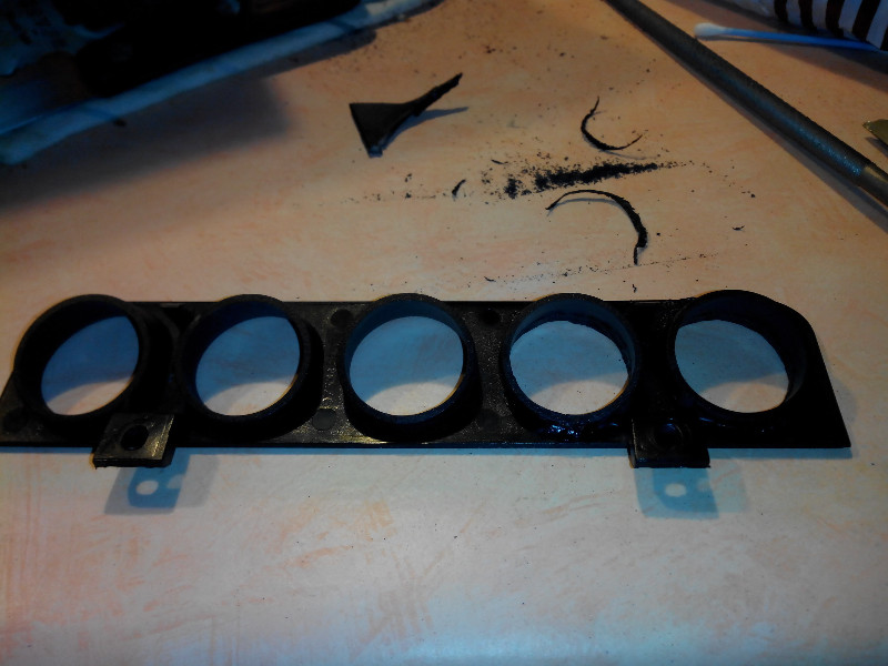

la façade 5 emplacements pour les boutons d'accessoires
Depuis quelques mois, j'étais à la recherche de tous les bouttons d'accessoire :mrgreen:
donc à force de les amasser, on se demande comment les monter...
et au vu des prix pratiqués pour la façade 5 emplacements d'origine (NFP, plus en stock, et pas encore refabriquée), on commence à chercher du coté des fiches pratiques pour en fabriquer une soi même :bien:
le résultat n'est pas impecable, mais il fait suffisamment illusion pour moi :bien:

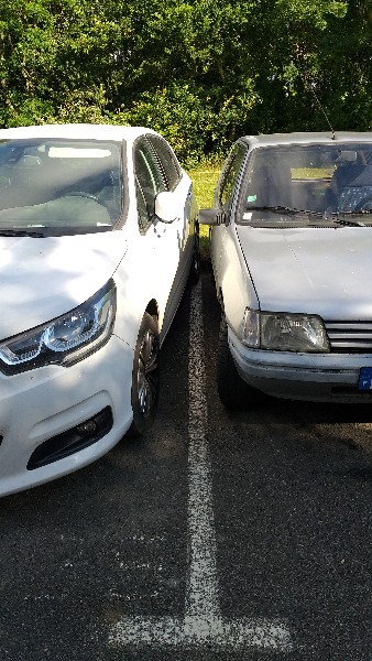

J'ai ensuite déménagé pour enfin avoir mon nom sur la boite aux lettres, et ai découvert les joies de se garer sur le parking de mon immeuble :roll:
enfin, passons.
Princesse n'est pas la plus belle 205 niveau carosserie, donc elle n'est pas à quelques bosses près...

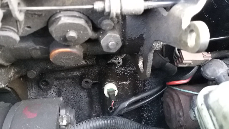

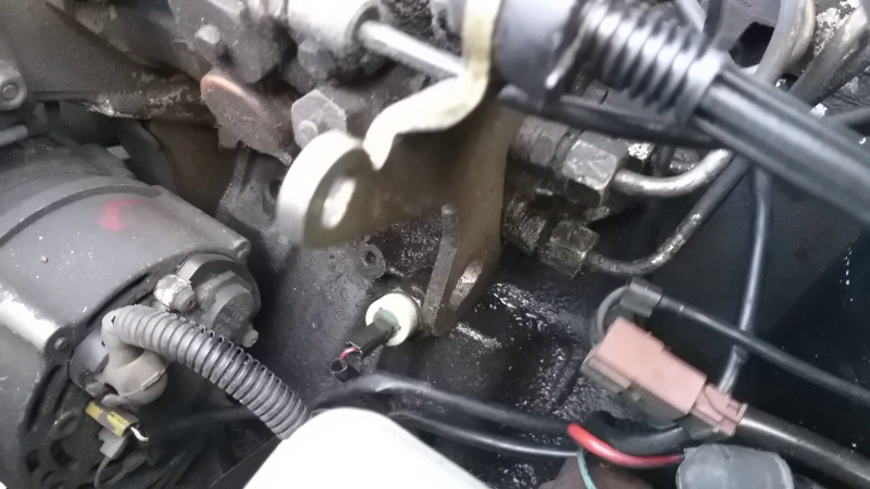

La pompe Lucas qui fait des siennes ...
et pour finir en beauté, hier j'ai enfin décidé de me pencher sur les fuites de madame !
au travail
à la maison

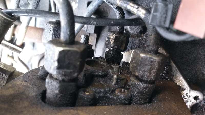

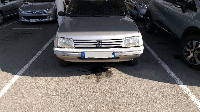

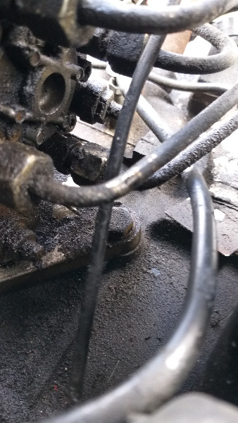

donc j'ai laissé tourner, et suis venu inspecter les fuites. il semble que la fuite vienne du joint torique 134, entre le corps de la pompe et le circuit qui envoie le gazoualle aux injecteurs
Affaire à suivre, donc :lol:

il faudrait que tu répares ta pompe au plus vite sinon tu risques de tomber en panne,libre à toi de réparer ou de mettre une pompe d'occasion,opération relativement simple.
:gene:
Messages : 2058
Re: Princesse, ma SN 1.7D de '94 3p gris quartz
j'ai une pompe Bosch complète, avec tout ce qu'il faut qui attend juste que les injecteurs remontent de Bordeaux...
on me l'a donnée, donc j'attends juste les injecteurs et je fais l'échange :bien:
Messages : 3554
ellana29460 a écrit :j'ai une pompe Bosch complète, avec tout ce qu'il faut qui attend juste que les injecteurs remontent de Bordeaux...
Lors de cette opération il ne faut pas oublier de récupérer les tuyaux de la pompe bosch car entre Lucas et Bosch les tuyaux ne se branchent pas dans le même ordre et sont différent,tu peux éventuellement mettre les injecteurs Lucas à titre de dépannage car une pompe Bosch peut fonctionner avec des injecteurs Lucas.
Messages : 2058
oui, j'ai tout, il ne manque vraiment que les injecteurs.

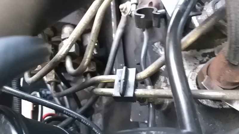

sinon aujourd'hui, j'ai voulu démonter un peu les tuyaux, le cable d'accélérateurs, etc de la pompe pour bien nettoyer et localiser la fuite, mais au remontage, elle refuse de démarrer tout court :pascontent:
donc je fais rouler Toto en attendant, et je vais devoir embêter quelqu'un avec mon tas de rouille sur roues pour trouver la panne :mrgreen:

Bon, c'est pas le bon sujet, mais voila des photos sous tous les angles :mrgreen:
donc voila l'état de la pompe avant que je ne casse tout :hurt1:
on voit la goute de gazoualle tomber
encore d'autres angles :rirejaune:
et le carter de gazoualle euh... d'huile :gene:
on vout même un petit bout de Toto, si on cherche bien :bien:

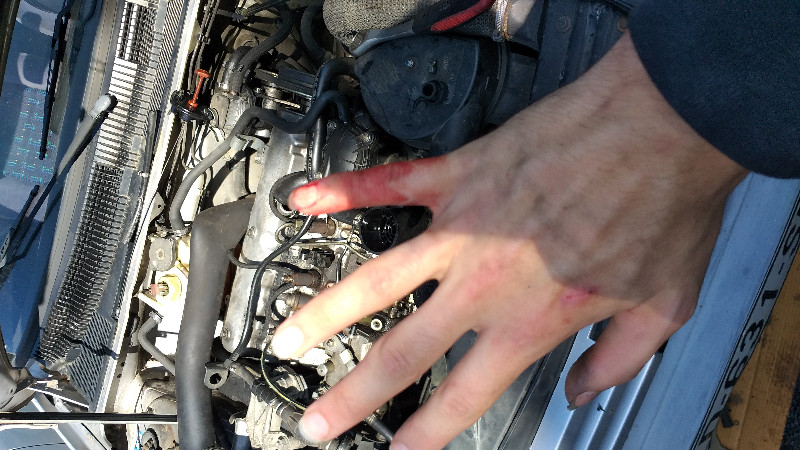

et bien sur, à force de forcer comme un sourd, j'ai fini par le blesser :oops:
en desserrant le tuyau qui part au 1er cylindre, ma main a fini sur le bocal de liquide de DA, et au bout de 20mn quand j'ai changé de gante, j'ai finalement vu que "Ah, c'est pour ça que j'avais mal au doigt :lol: :gene: "
