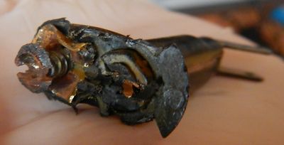

En poursuivant les investigations sur ma Sacré Numéro, j'ai constaté que le plafonnier ne s'allumait plus à l'ouverture des portières.
En effet, les interrupteurs étaient bloqués en position ouvert (le courant ne passe pas).
Après démontage j'ai d'abord cru qu'il manquait un fil, car étant habitué aux circuits électriques de 220V, si le courant arrive il doit bien repartir...
En regardant sur Internet j'ai compris que la caisse faisait office de masse (vis de fixation) :gene:
Donc le problème venait de l'interrupteur. Foutu pour foutu je l'ai démonté et ai constaté que comme bien souvent le ressort à l'intérieur était rouillé au point de tomber en poussière...
J'ai essayé de le remplacer par un gros ressort de stylo mais le fonctionnement était incertain. :roll:
Un tour en casse a résolu durablement le problème! :bleble:

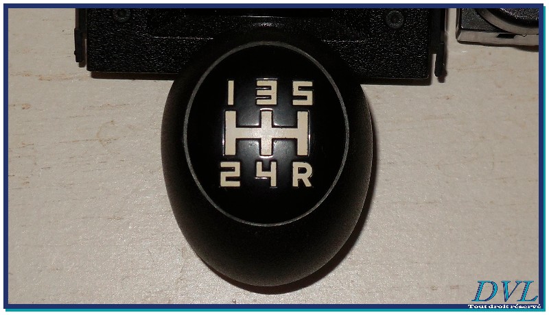

Du coup le pommeau a remplacé celui de ma lionne le jour même, après un bon nettoyage et remplacement de la pastille qui n'était pas la même que la mienne. (c'est très simple à démonter au passage).
Pastille du pommeau de remplacement:
Pommeau de la donneuse, lui aussi neuf, avec la pastille identique à celle de ma lionne:

Pommeau: ta pastille se salira plus facilement que la lisse et fait moins propre je trouve.. :tristounet: perso vu qu'aujourd'hui rien ne permet d'avoir un pommeau d'origine à pas cher qui tienne plus de 6 mois, je m'en remet à d'autres chez PSA qui je pense me plairont plus niveau forme..

Pour le pommeau je suis d'avis contraire :mrgreen:
Je préfère le relief (après je suis assez exigeant -pour ne pas dire maniaque- sur la propreté).
Conforté par le fait que c'est la pastille d'origine sur ma lionne.
Je trouve que la pastille lisse fait vite-fait, qu'elle est moins intéressante lors de la conduite (au toucher je préfère le relief).
:bleble:
Pour le moment ce pommeau fait son job, il est en place depuis un an, a été plusieurs fois retiré et continue à bien accrocher.
Et j'en ai un en réserve pour le remplacer en cas de problème.
Ce qui laissera le temps aux refabrications d'inonder le marché et de contrer les spéculateurs. :hurt4:

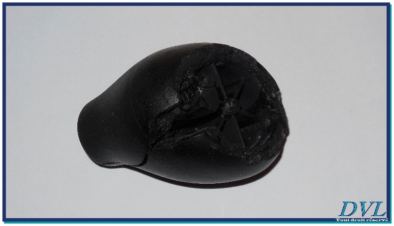

La vis devait être bien grippée pour en venir à refaire la fente à la scie :0
On dirait presque qu'il a pris feu!

DVL a écrit :Je trouve que la pastille lisse fait vite-fait, qu'elle est moins intéressante lors de la conduite (au toucher je préfère le relief).
:bleble:
Puis en relief ça doit aider si tu te souviens plus des rapports, une sorte de pommeau Braille quoi ::d
(c'est l'empreinte qu'était tellement rouillée qu'elle a pété au premier coup de clé (pourtant la caisse était saine))

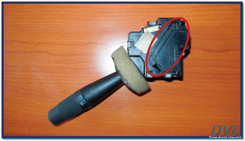

Panne sur l’antibrouillard arrière
Fraîchement nettoyée et remontée ma lionne passe son contrôle technique avec brio fin Juillet 2015 8)
Avec deux ou trois détails à revoir (en résumant):
-Résistance anormale des roues (lié à son long sommeil)
-Corrosion perforante
-Détérioration importante des portes latérales droit
:mrgreen:
Les roues et système de frein revus par le garagiste, corrosion traitée définitivement suite à l'accident et portes aussi 8)

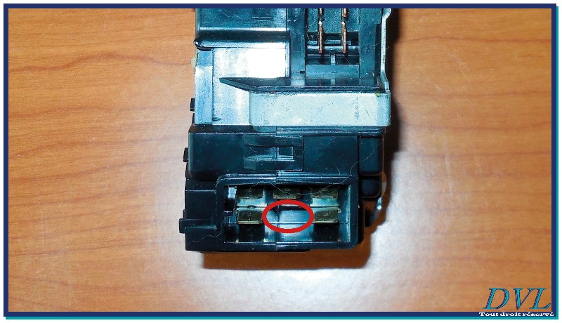

Mais ce qu'il n'a pas relevé c'est le non fonctionnement de l'antibrouillard arrière! :0
J'ai mis le temps à comprendre...
En mettant les codes, le tableau de bord s'allume;
En appuyant sur l'interrupteur d'AB AR, il s'éteint! :0
En vérifiant l'ampoule du phare, rien à dire...
Le courant passe du phare arrière jusqu'au commodo (test au métrix)!
Le courant passe de l'interrupteur jusqu'au commodo!!
Le commodo a été changé un an auparavant car le passage en plein phare ne tenait pas sa position...
D'où vient le problème? :-(: :hein: :grattetete:
Le problème c'est le commodo!!!
Allez savoir pourquoi mais il lui manquait une fiche de branchement...
Un tour en casse résout ce problème qui m'a fait démonter une partie de la lionne :roll:
La cosse manquante:
Et une partie du commodo manquante (raccordant la cosse au mécanisme intérieur):
:aille:
Comme quoi les pannes con ça n'arrive pas qu'aux autres :roll:
