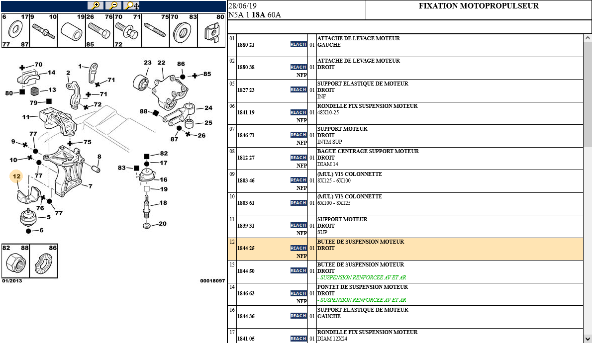

Ensuite, support moteur distri, les prétendants :
On dégage le FEBI BILSTEIN 18696 620, il faisait la gueule ha ha ha, complètement désaxé, croulant sous le poid :
Souvent j'ai l'impression que c'est de la grosse daube FEBI. Des fois je suis positivement surpris mais souvent c'est pas tiptop quand même.
Un face à face avec son pote :
On monte, on monte :
Je pense que c'est le gars qui a fait les écrous carrés de radiateur qui a encore frappé.
Sur les 205 / 206 remplacé l'écrou du silent bloc du fond est une torture, à chaque fois je me sens pas bien, envie de tout bruler.
Les anciens un peu fatigués, de ref inconnues, si il y a des experts :
Comme diabo, il me manquait l'intercalaire antibruit, allons chercher un élu dans la montagne de merde que je stock :
Après une discussion avec l'étau:
Magnifique :
Avis au expert, mon bloc est bien assis dans le fond par contre sur celui de devant ça ne touche pas :
Alors normal ou pas ?

Bien vu la cale antibruit :bien: ...mais t'aurais pu enlever l'autocollant :bleble: Pour info, c'est à peine plus épais que de l'aluminium de canette.
Mon moteur aussi, bien remis en élastique sur tout les silentblocs neufs ne touche que d'un côté de la cale. Cela m'avait également interpellé, mais je n'ai rien trouvé comme explication probante.
