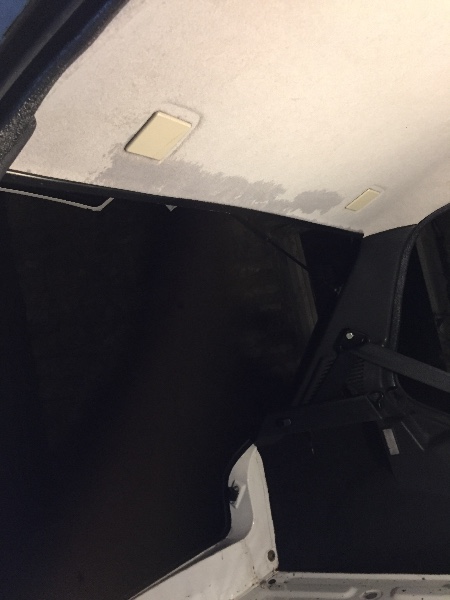

sebsebien29
- Messages : 117
- Inscription : mar. 11 oct. 2016 23:38
Re: Le topic des entrées d'eau sur nos 205
Bonsoir,
Je relance le sujet car je me suis aperçu depuis 2 jours que sous ma banquette arrière il état possible de nager un 50m sans problèmes. Garé sur du plat après une nuit de pluie, c'était au moins 1L que j'ai retrouvé. Cette nuit, garé en pente, malgré la pluie : rien.
Or en roulant sous la pluie je m'arrête pour faire une vérification, et je vois de l'eau arriver à grosses gouttes de sous les caches plastiques a gauche et à droite de la banquette.
Je commence à refaire le tour ce soir, dans l'optique de tout démonter pour une plus grosse investigation, et là je vois une belle tache d'humidité a l'arrière du ciel de toit, au niveau du joint de coffre.
Au vu de la photo suivante, vous pouvez me confirmer que ça vient du joint de coffre qui est pourri malgré son bon état apparent ?
Merci d'avance.
PS : ça se trouve encore en neuf ce joint, si le problème vient bien de là ?
Merci d'avance.
La référence d'origine étant : 8707.40
On trouve des joints génériques sur le comptoir de la carrosserie toutefois :
Cela pourrait aussi venir des protections des faisceaux électrique ? :
Bon courage.

Je demonte tous les plastiques, la garniture de coffre ( changée par une imputrescible il y a 3 semaines ouf ! ) et le dossier de la banquette ce soir, pour mettre " a nu" l'arrière et voir d'où ça vient...je vais aussi démonter le plastique du coffre pour vérifier derrière aussi...pfff génial quand on fait ça dehors éclairé à la baladeuse...

http://www.serie04.com/fr/coffre-arrier ... xxxxx.html
ça peut être une bonne référence ça aussi ? Par ce que je crois que ça vient vraiment du joint...
- désaka
- Messages : 1238
- Inscription : sam. 23 sept. 2006 00:23
- Localisation : Thionville 57
CEV a raison pour cette entrée d'eau.
A part le problème de joint de coffre.....
J'ai récemment passé les 2 câbles pour alimenter le 3 ème feu de stop.
J'ai remarqué que la gaine passe câble ne s'est pas remis comme il faut(dû à la température extérieure actuelle, à Dr No....lol)
Ainsi, c'est aussi une source d'entrée d'eau.
Le mieux, c'est de changer ces gaines(gauche et droite) ou à défaut mettre un peu de silicone salle de bain autour du trou avant de l'emboîter.
Je ne pense pas que ça coûte bien cher tout de même ces gaines, m'enfin, ne sait-on jamais.
Courage
Courage
