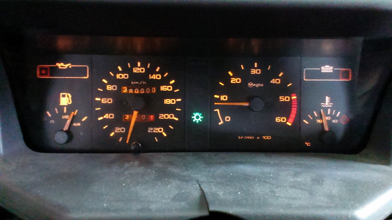

Tout d'abord le kilométrage :
==> Image

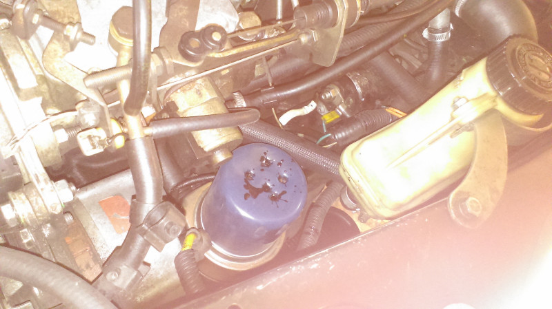

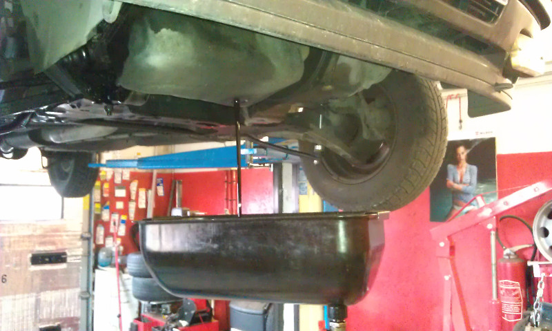

On commence par vidange et filtre à huile :
==> Image
==> Image

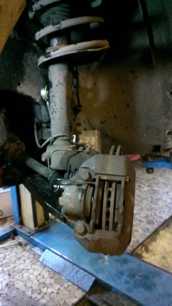

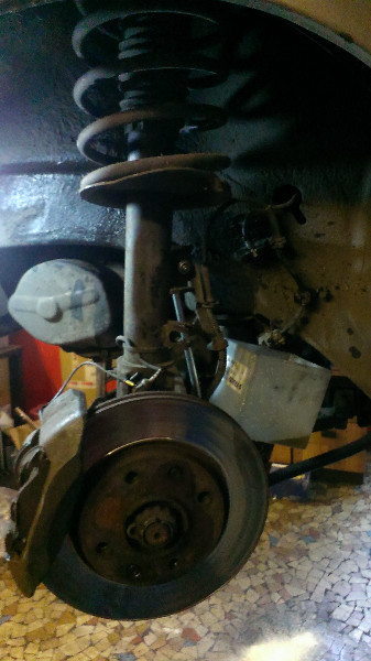

Passons au chapitre des freins...

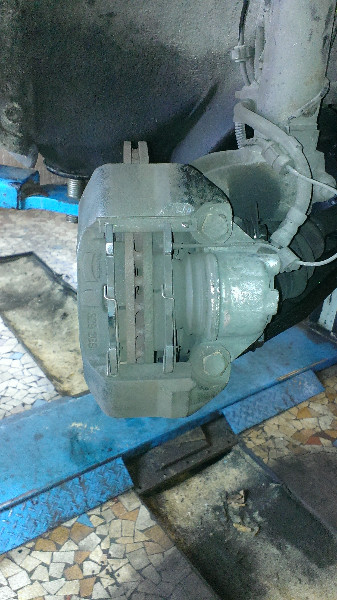

Voici l'état actuel :
==> Image
==> Image
==> Image
==> Image

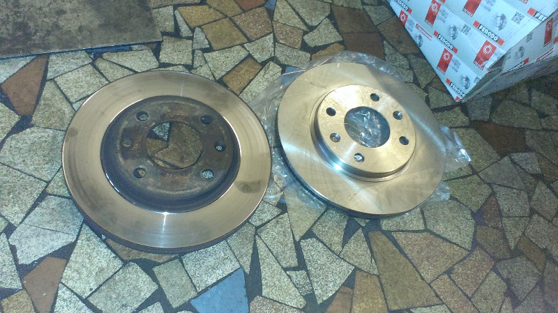

Il me restait encore des plaquettes mais les disques étaient bouffées, j'ai mesuré au pied à coulisse et résultat 18,4 mm.
Je ne vais pas me prendre la tête à attendre que les plaquettes soit finies et vu qu'il faut que je regarde cette histoire d'étrier, on change le tout.

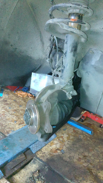

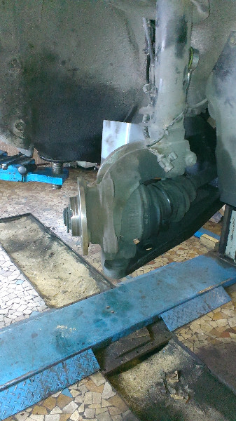

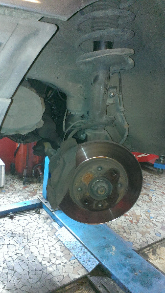

Donc on démonte :
==> Image
==> Image
Ancien et nouveau disque :
==> Image
Les flexibles y passes également :
==> Image

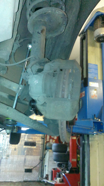

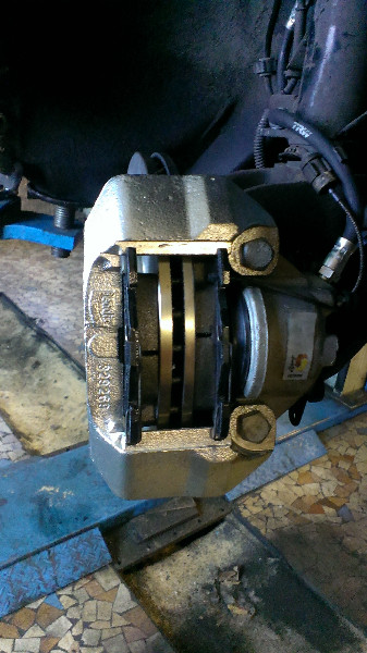

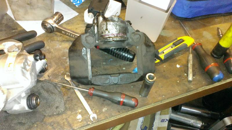

Donc ayant l'étrier en main, je veux regarder ces fameuses colonnettes, je pense qu'elle sont effectivement morte, j'en ai une qui est tomber toute seule :gene:

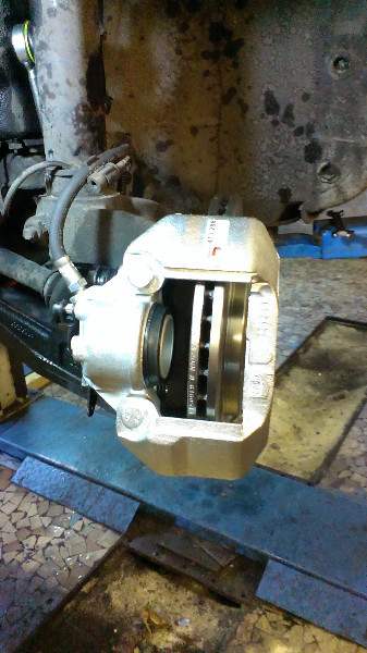

J'ai donc pris des étriers en échange standard, le prix fait mal, mais au moins je repars sur une bonne base, sachant que c'est ma femme qui s'en sert le plus pour aller au travail.
==> Image
Comparaison avec l'ancien :
==> Image

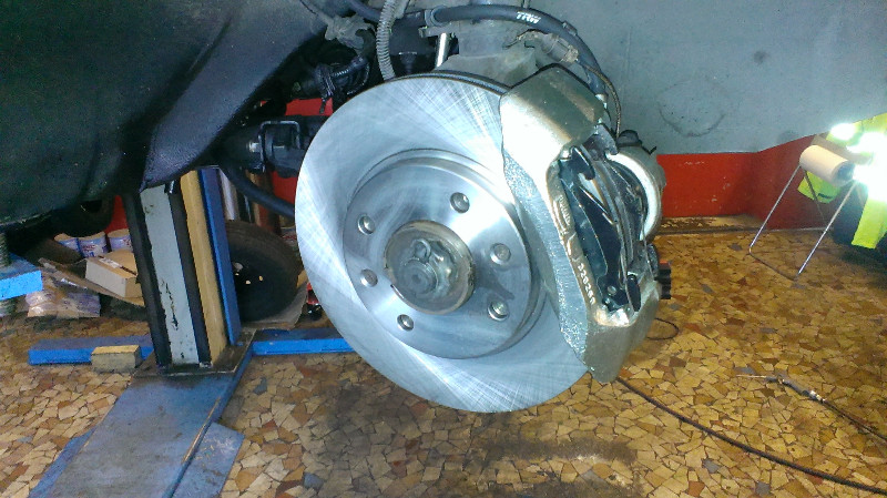

Montage :
==> Image
==> Image
==> Image
==> Image

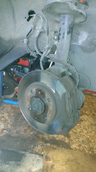

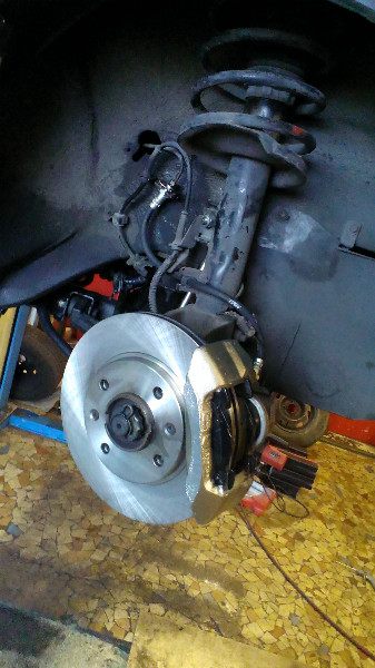

On fait pareil de l'autre côté :
==> Image
==> Image
==> Image
==> Image

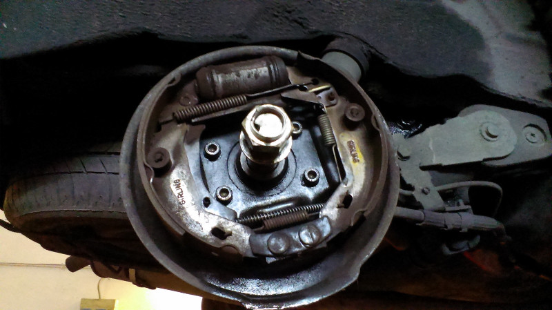

Passons au freins arrière :
==> Image
==> Image
Voilou où j'en suis pour le moment :
==> Image
Je pense commander un kit de freins arrière car depuis des années je ne les ais jamais changé et j'ai toujours le CT de justesse " déséquilibre de frein arrière "
Je pense également changer mes tambours car il m'ont l'air plus très frais :oops:

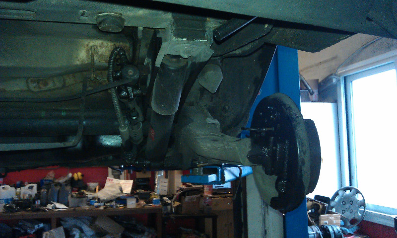

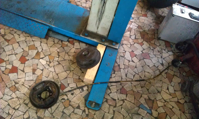

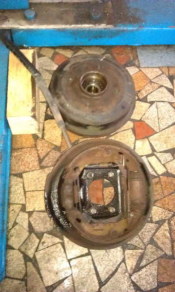

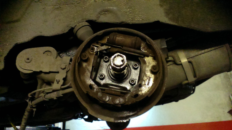

Donc dépose des freins arrière :
==> Image
==> Image
==> Image
==> Image
==> Image
Pareil de l'autre côté :
==> Image
==> Image
J'ai démonté les flasques car sur ma DTURBO j'ai du 180 x 40 mm.

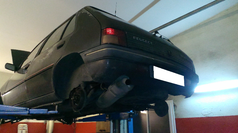

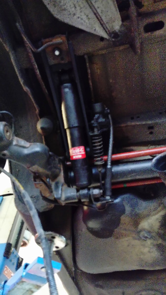

La suite du démontage :

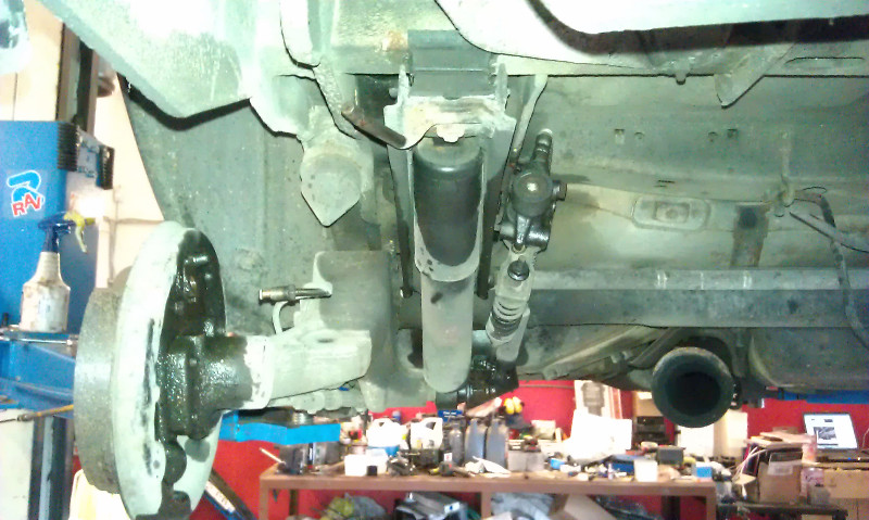

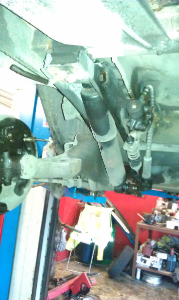

On enlève les amortisseurs :
==> Image
==> Image

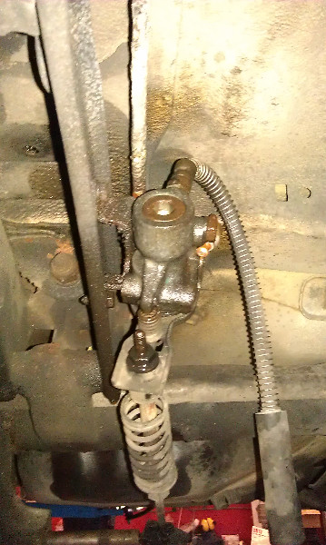

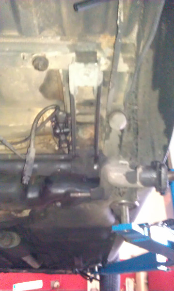

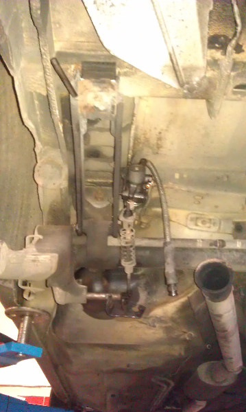

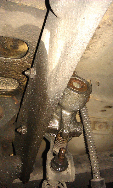

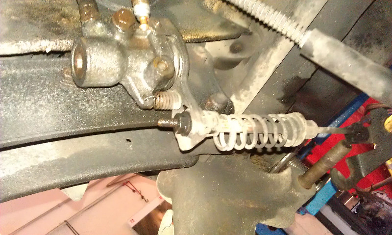

Gros plan sur les compensateurs pour l'ABR :
==> Image
==> Image
==> Image

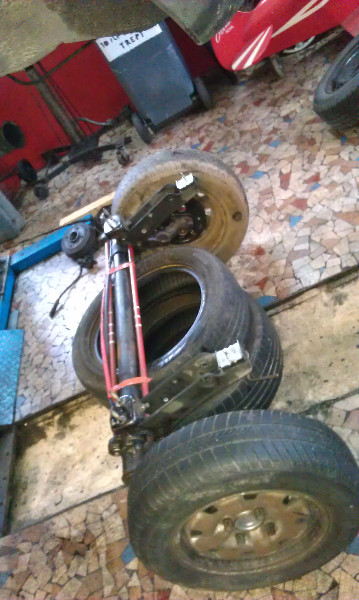

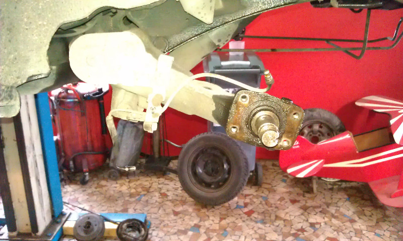

Le nouveau train prêt à être greffer :
==> Image
Le nouveau train est en place, demain je vais chez AD chercher mes nouveaux flexibles de freins arrière, la suite de la commande arrivera plus tard :gene:
Sur le nouveau train, j'ai enlever les tambours car c'était du 180 x 30 mm.

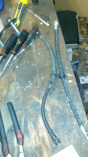

La suite des travaux :

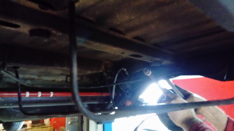

Les anciens et nouveaux flexibles :
==> Image
Le tout remis en place :
==> Image
==> Image
==> Image
==> Image
Vue d'ensemble :
==> Image
Et bien je trouve que c'est pénible avec ces compensateurs :gene:
Par contre, je ne sais pas si il y a un quelconque réglage à faire :voyons:
